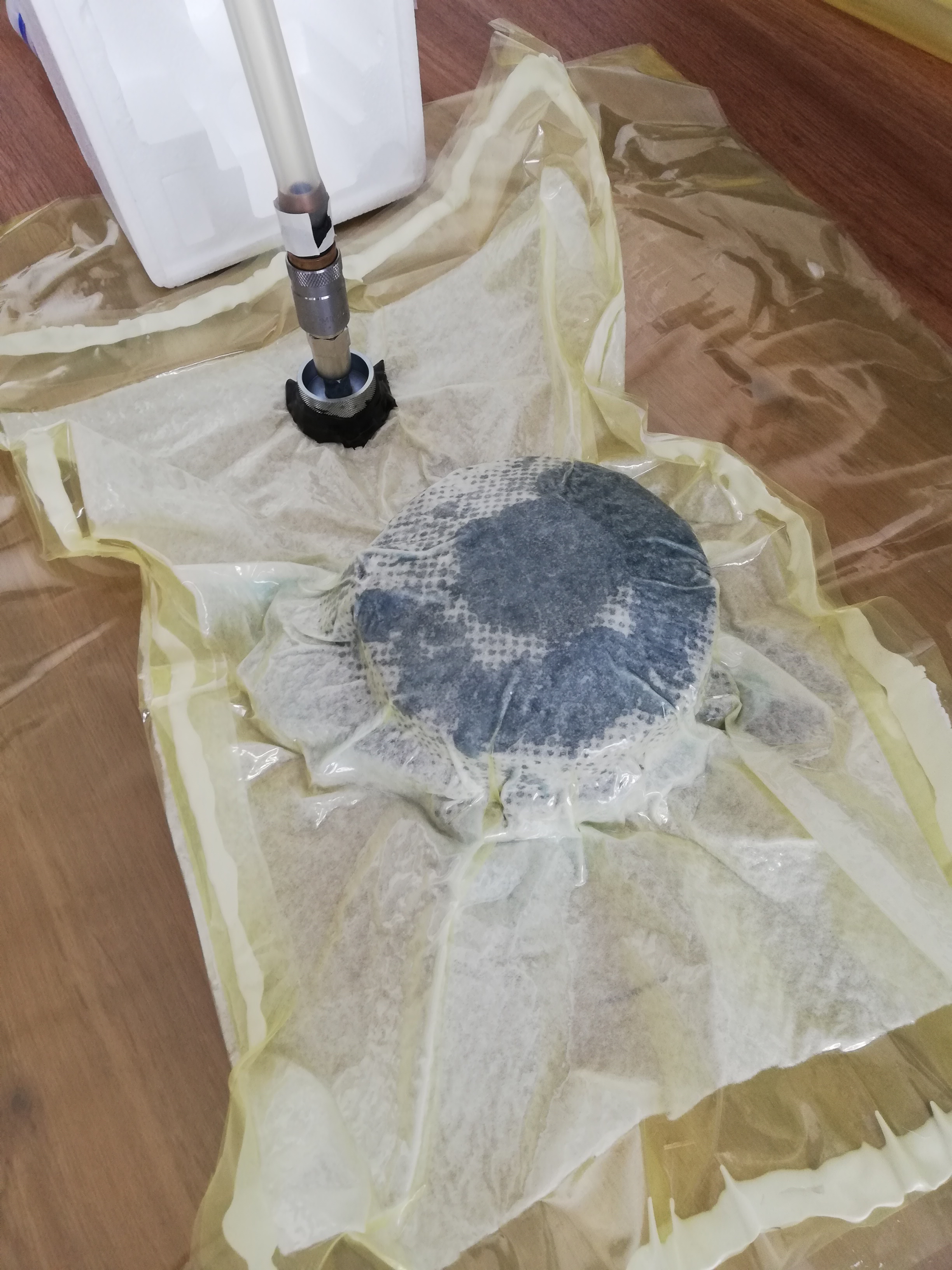

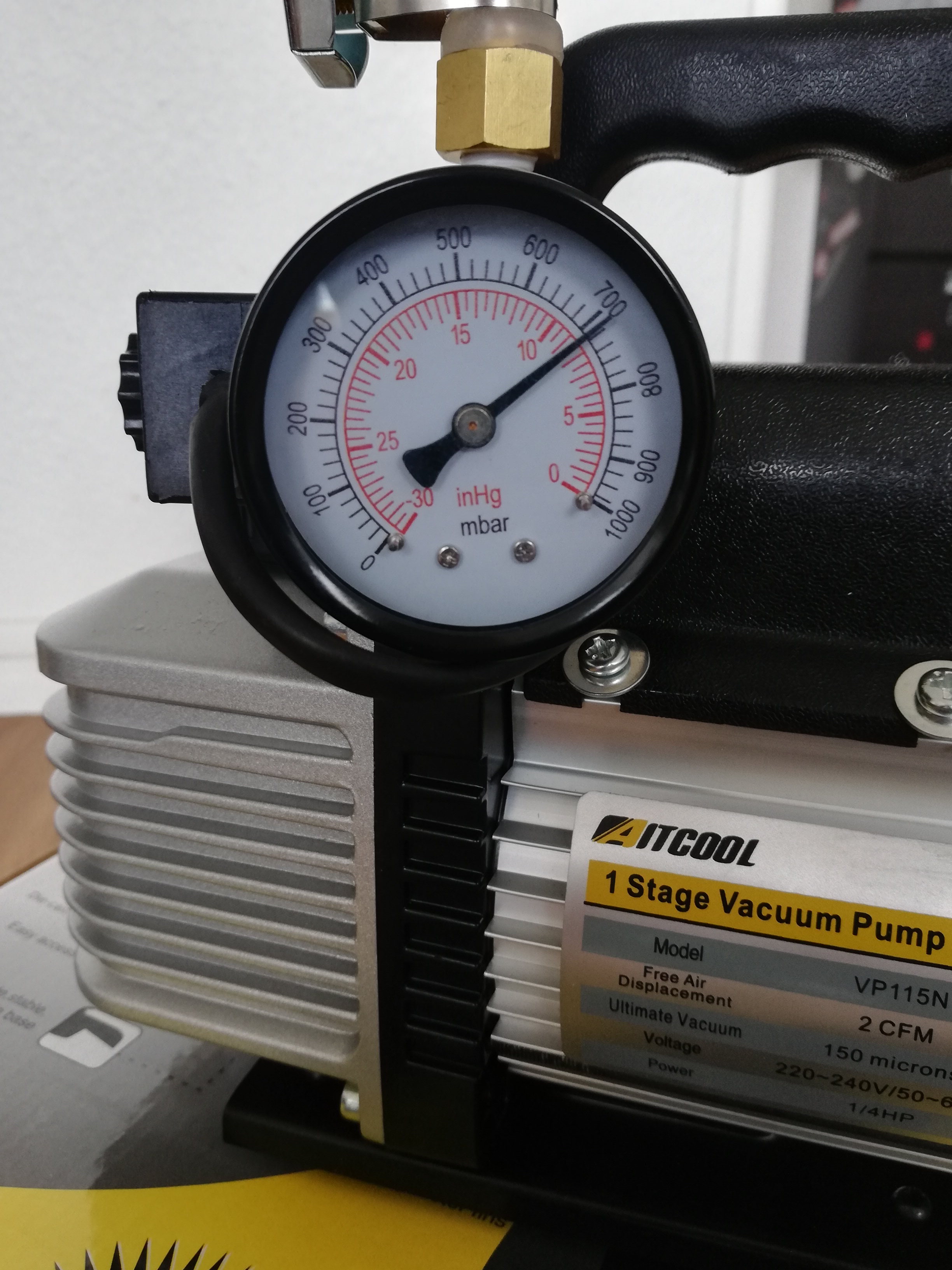

Salut !!
Bon ça y est !! Je suis en cours sur ma première mise sous vide !! :P
C'est pas parfait, la poche n'est pas 100% hermétique donc pompe en continue pour ce premier test.
Quelques photos pour illustrer
Du coup vide sur mannequin, je vais avoir du travail pour la finition
Je me suis mis comme l'a indiqué Bambouclade à quasi -0.3mbar
Combien de temps pour la polymérisation ?
Résultat sous peu ;)

Laisse 6h sous vide.
Je pense à ton problème, il existe des cires calibré vendu en plaque.
En gros tu choisi un cire de 0,8mm par exemple tu l appliqué sur ton carter pour qu elle prenne bien la forme tu réalisé ton moulé par dessus (gelcoat vynilester de la boutique et ensuite stratification au mât de verre et polyester) tu démoule. Et tu à ton moule qui pourra accueillir une stratification parfaitement adapté aux dimensions de ton carter.
Ça aura l avantage de t éviter un gros boulot de ponçage
