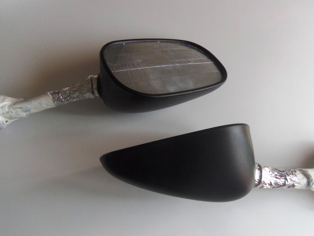

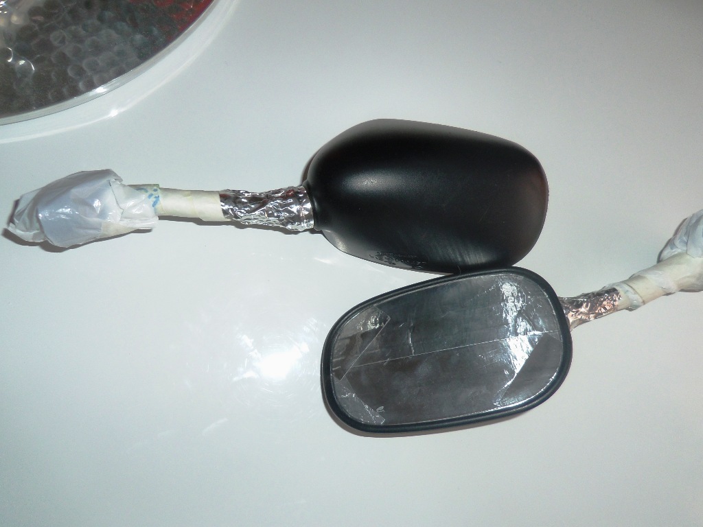

bonjour,
novice en la matière, je me suis lancé dans un petit chantier qui me paraissait accessible.
couvrir mes coque de rétroviseurs moto d'origine avec du carbone.
car l'imitation carbone est quand même moins noble ;-).
et la difficulté étant que rien de se démonte.
j'ai acheté un kit résine époxy et carbone sergé 200 gr.
le début c'est bien passé :
enduire le rétro de résine
application du carbone
puis remettre au dessus de le résine
et c'est là, que çà a commencé a merder :
çà épousais mal la forme du coup j'ai tiré d'un coté.
c'est parti de l'autre...........
les fibre on commencé a partir au niveau des coupes.
mes retours vers la glace se décollais tout le temps.
et la catastrophe çà c'est mis a collé un peu de partout.
résultat :
j'ai tout enlevé, nettoyé et poubelle ;-(
en gros j'ai fait que de la m............
j'ai recommandé un bout de carbone
car je n'aime pas rester sur un échec
vos avis et vos conseilles
1) peut on juste faire une partie du rétro (le dessus) puis reprendre le lendemain ( les retours vers la glace ) pour appliquer correctement la fibre partout
2) peut on couper le carbone collé au cutter si on a pas trop chargé en résine ( voir juste collé la fibre sans remettre de résine dessus ) et couper avant de recouvrir totalement de résine.
please help me............
merci d'avance
a+

Si vous aviez posé la question avant, on vous aurait dit que c'est impossible avec la forme de vos rétros ; je ne sais pas ce que vous nous avez commandé mais ça ne peut marcher qu'avec un sergé découpé posé en plusieurs parties donc ça sera moche comme résultat.
Je n'ai pas bien compris votre idée de découpage de tissu sans résine sur l'objet mais ça n'est pas une bonne solution d'autant que la matière de vos rétros semble être un "plastique" auto-démoulant.
Il est peut-être possible de recouvrir en deux parties de tissus en coupant à la médiane de l'objet mais sur photo je ne peux pas être affirmative totalement.
Attendez l'avis de l'Hippomouleur pour voir s'il a une meilleure idée.

effectivement, vu la forme vous serez je pense obligé de faire en deux parties, haute et basse.
Il n'est pas évident de réussir à avoir les fibres bien en place...
Vous pouvez peut être vous facilitez un peu la chose en utilisant la colle pour tissus que l'on utilise pour l'infusion par exemple http://www.boutique.resines-et-moulages ... -la-b.html" onclick="window.open(this.href);return false;
et vous venez imprégner avec la résine époxy une fois le sergé carbone en place.
Cela n’empêche pas qu'il faut être plus doué que moi avec ses petites mains pour faire un truc joli... :mrgreen:
