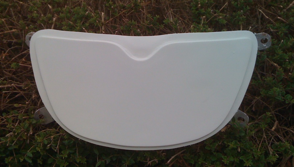

plaque de remplacement du phare
Les protèges cadre n'ont pas été vernis car la couche de résine (glaçage) à suffit pour avoir un joli aspect lisse et brillant !!! Je dois finalement m'amélioré !!

Effectivement, il a du bien vous orienter :) vos pièces ont l'air tout à fait réussies, bravo !
