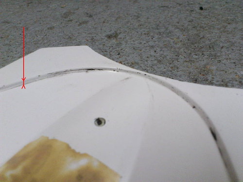

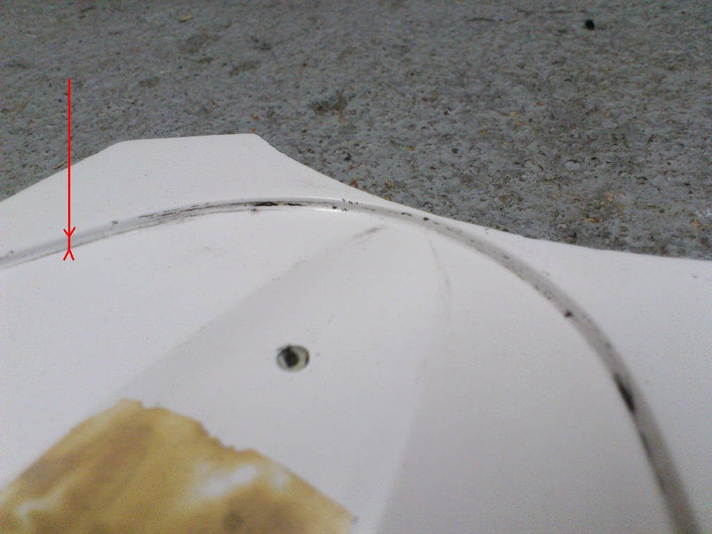

Ma question est, comment puis je arriver a faire cette première couche de résine/Carbone nickel sans avoir de bulle d air par exemple a cet endroit ?
Voir photo ci-dessous, flèche rouge.
hauteur a combler, sans bulle d air

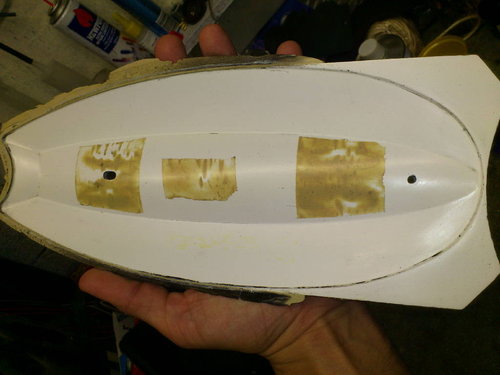

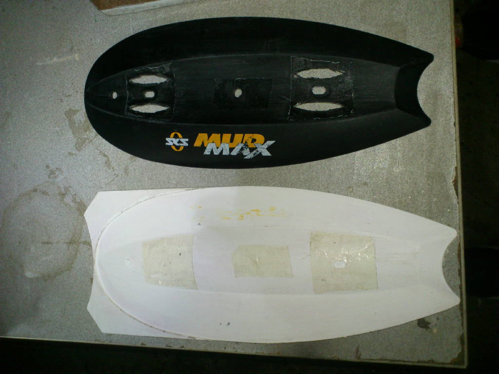

démoulage du garde boue, moule terminer
cirage du moule
cirage du moule

il est impossible en stratification au contact de faire prendre un angle avec un rayon aussi serré à un tissu carbone.Il faudrait travailler sous vide ou éventuellement si l'épaisseur de stratification n'est pas trop importante utiliser votre pièce comme contre moule.C'est à dire qu'il faut une fois les tissus mis en place et imbiber dans le moule, venir mettre en pression(serre joint) avec votre pièce préalablement ciré.
Vraiment je vous remercie de votre réponse, c est exactement a ce que je pensais, j en étais sur.
Je vais essayer de voir comment faire, malgré la taille exact du moule au garde boue je pensais couper dans la longueur le garde boue, et dans la largeur aussi.
Soit: Il se retrouverais en 4 pièces. Il devrais rentrer dans le moule par dessus l épaisseur de carbone avec moins de probleme
Je vais réfléchir, merci bien.

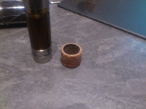

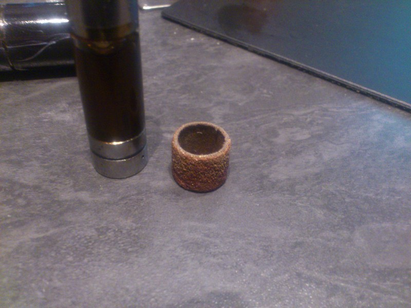

2 ème chose, bon j ai démouler y a 2 jours, d accord il fait pas beau, il fait froid, y a de l humidité. La pièce semble sèche au toucher, avec l ongle, pas trace de doigt, cependant des que je la découpe pour l ébavurer a la dremel (bandes de ponçage) voir photo
Photo non contractuelle
et bien la résine chauffe donc se ramolli, la pièce se déforme normal, je doit interrompre la découpe pour attendre que cela refroidisse, et recommencer.
On dirais que je découpe du plastique, ça fait comme des boulettes, qui quand elles sont sèchent on les enlève a la main, vraiment on dirais du plastique.
Avec la résine polyester cela ne fait pas ça. Dois je attendre, est ce vraiment sec.

Bravo8 a écrit : On dirais que je découpe du plastique,
C'est votre résine n'était pas encore polymérisée.
Une résine époxy, si elle gélifie 10 fois moins vite qu'une résine polyester, elle polymérisera également 10 fois moins vite.
Bravo8 a écrit : elle est devenu presque toutes molle, puis un fois refroidi, elle est redevenu hyper rigide.
Comme tout les thermodurcissables, oui.
En la chauffant vous avez du coup accéléré ou relancé la polymérisation.
Bravo8 a écrit : Des conseils ???
Nous ne pouvons donner des conseils que concernant nos produits, nous ignorons tout de votre résine, impossible donc d'en dire quoi que ce soit !
Néanmoins à moins que votre produit soit en fait une résine d'inclusion, elle ne devrait pas se ramollir au soleil une fois complètement polymérisée.
