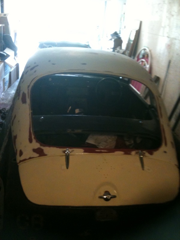

Bien puisqu'il faut commencer par une pièce plus "simple", voici à quoi ressemble le capot de coffre du hardtop.
Je reste un peu dubitatif.
photo du coffre monté:

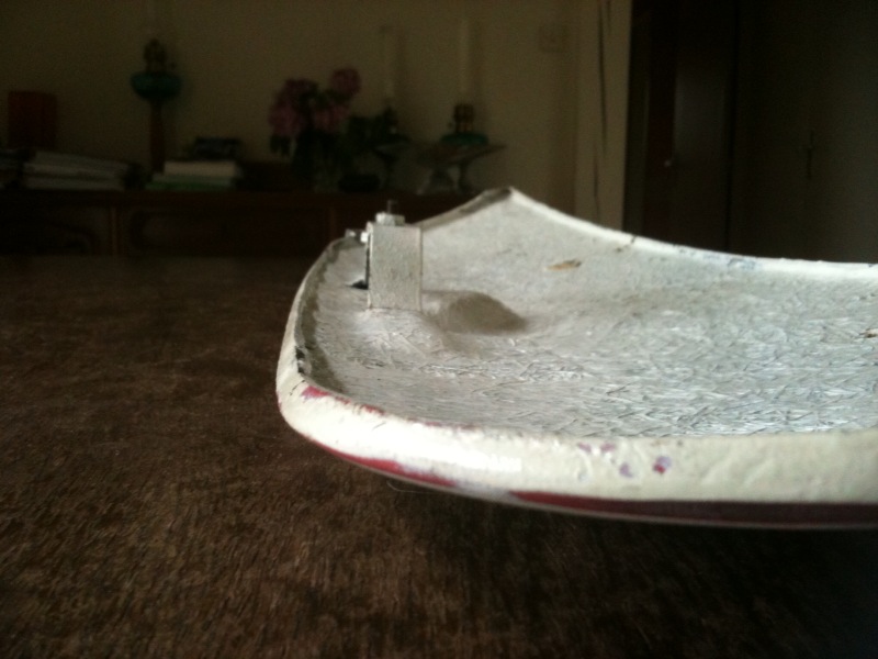

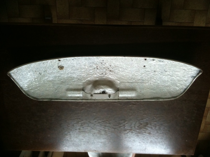

simple en apparence, mais voici la vue intérieure:

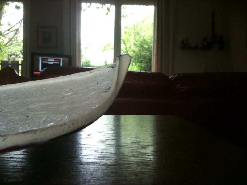

et les contre-dépouilles dans tous les sens à l'intérieur:
Questions:
moule en 1 partie?
les trous doivent ils être prévus dans le moule ou perçage sur la pièce finie avant ponçage et peinture?

Moule en 1 partie, j'y vois pas possible...je pense plus à un moule en 2 parties (la 2nd partie serait un genre de couronne faisant le tour du premier moule afin de réaliser le rebord. :arrow: Le plan de joins se situerait sur l'angle vif du pourtour...
C'est pas plus mal ainsi, comme ça, cela va te familiariser avec les moules en plusieurs morceaux et ça reste simple...
Pour les trou, après ce sera surement plus pratique mais par contre, tu peu matérialiser les emplacement dans le moule par de petite bosse qui te créerons des creux dans la pièce et ainsi facilité le perçage au bonne endroit (bon, c'est une idée qui me viens comme ça...peut être une connerie...)

c'est surtout pour le trou dans lequel passe le système de la poignée. une petite forme de positionnement: pas bête.
pour les autres trous, c'est pour passer des vis et ça peut se faire sans spécialement marquer l'emplacement.

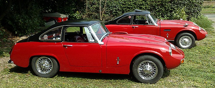

au fait voici la concurrente d'Ashley, la W&P:
à ne pas confondre avec la WSM avec le mega moule qui permet de refaire une carrosserie complète.

Pour ton histoire de trou, je pensais au petits trous pour le vissage. Pour le passage du canon de la serrure, le trou doit bien faire plus de 20mm, dans ce cas, oui, il est surement possible de le créer dans le moule. Sinon après avec un emporte-pièce à tôle
