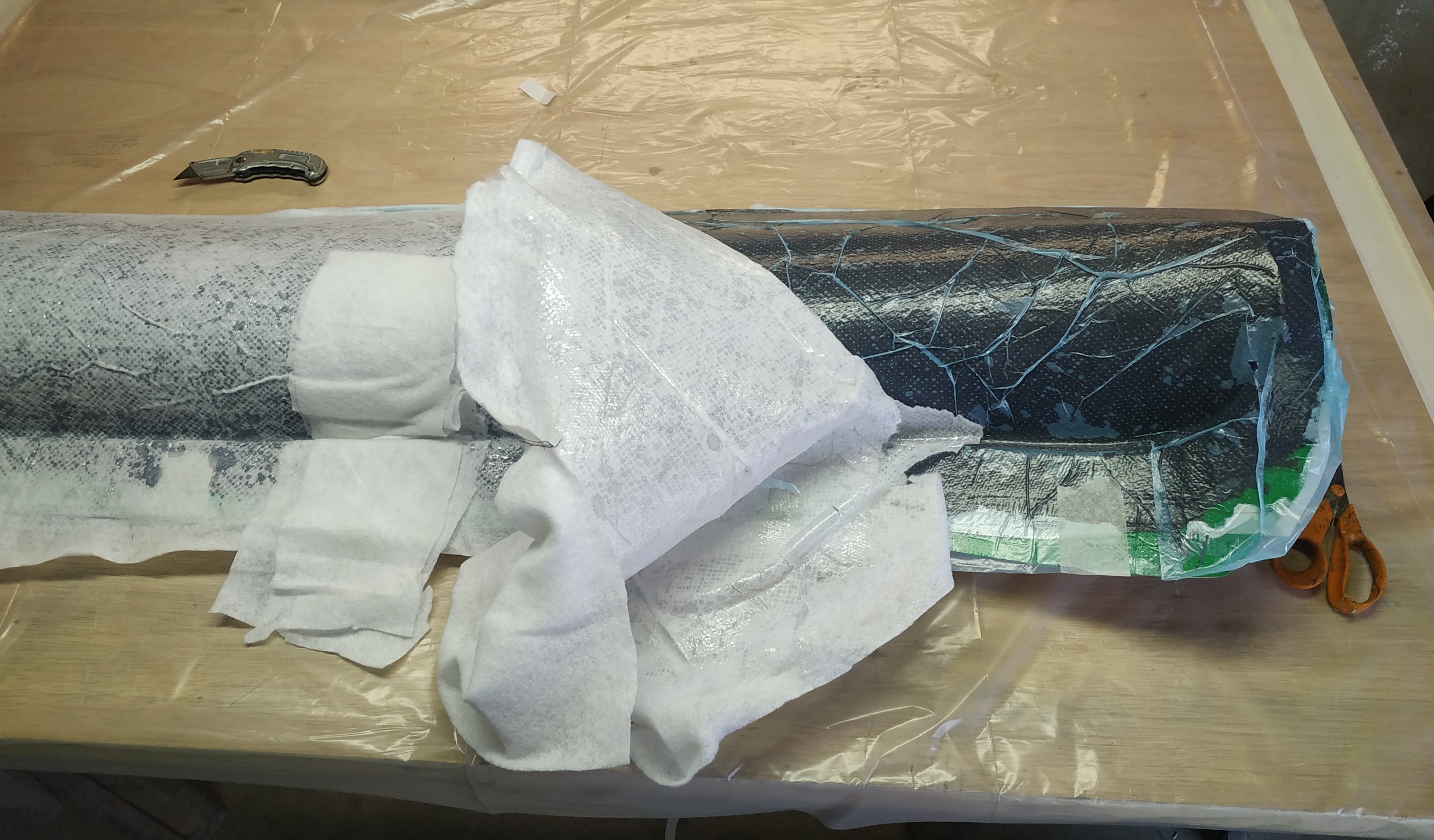

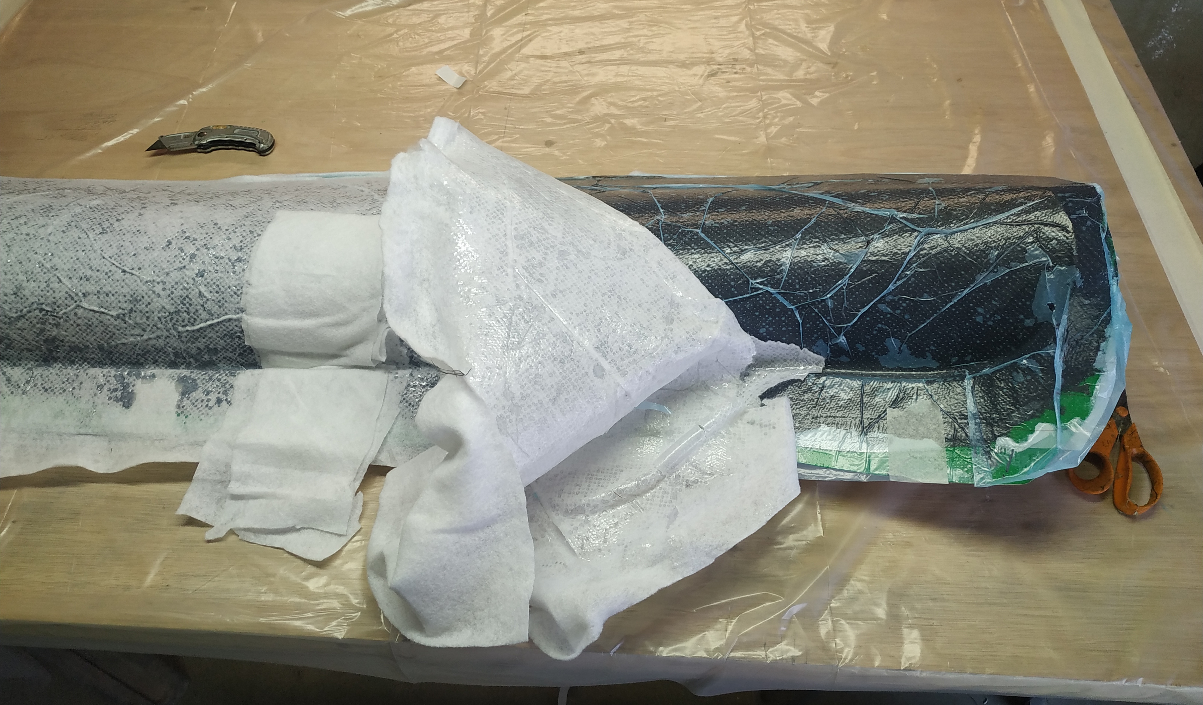

Désolé pour ce retour tardif, concernant la prise de vide c'est bon si votre pompe est équipé d'une électrovanne car lorsque vous couperez votre pompe le vide sera maintenue à condition que votre poche soit bien étanche.
Pour les tissus de vide votre empilage est bon, le microperforé à pour but de répartir la remonté de résine uniformément et permet la remonté de l'air et des solvants.Attention à faire une poche à vide avec beaucoup d'aisance pour ne pas avoir de tension.

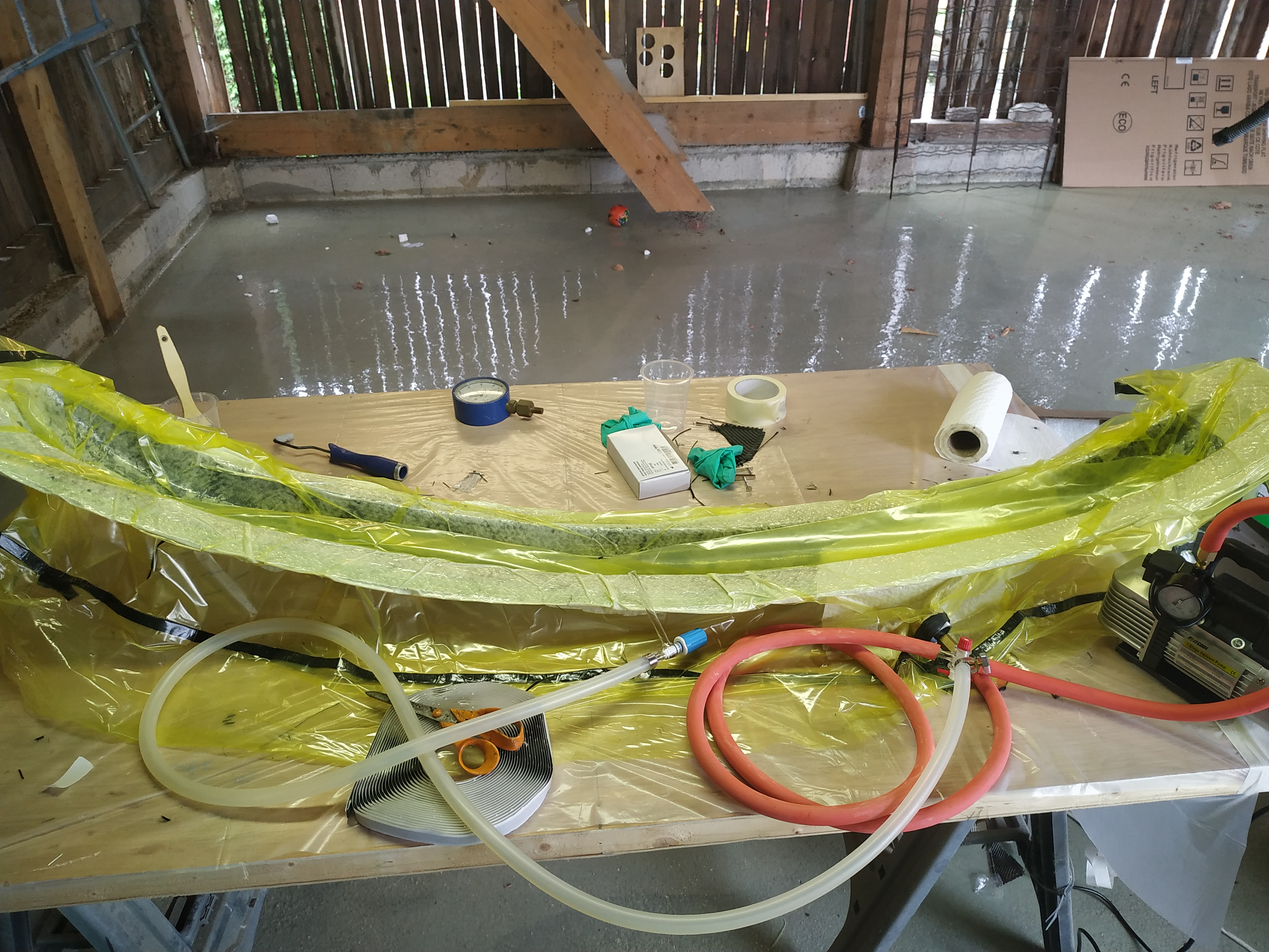

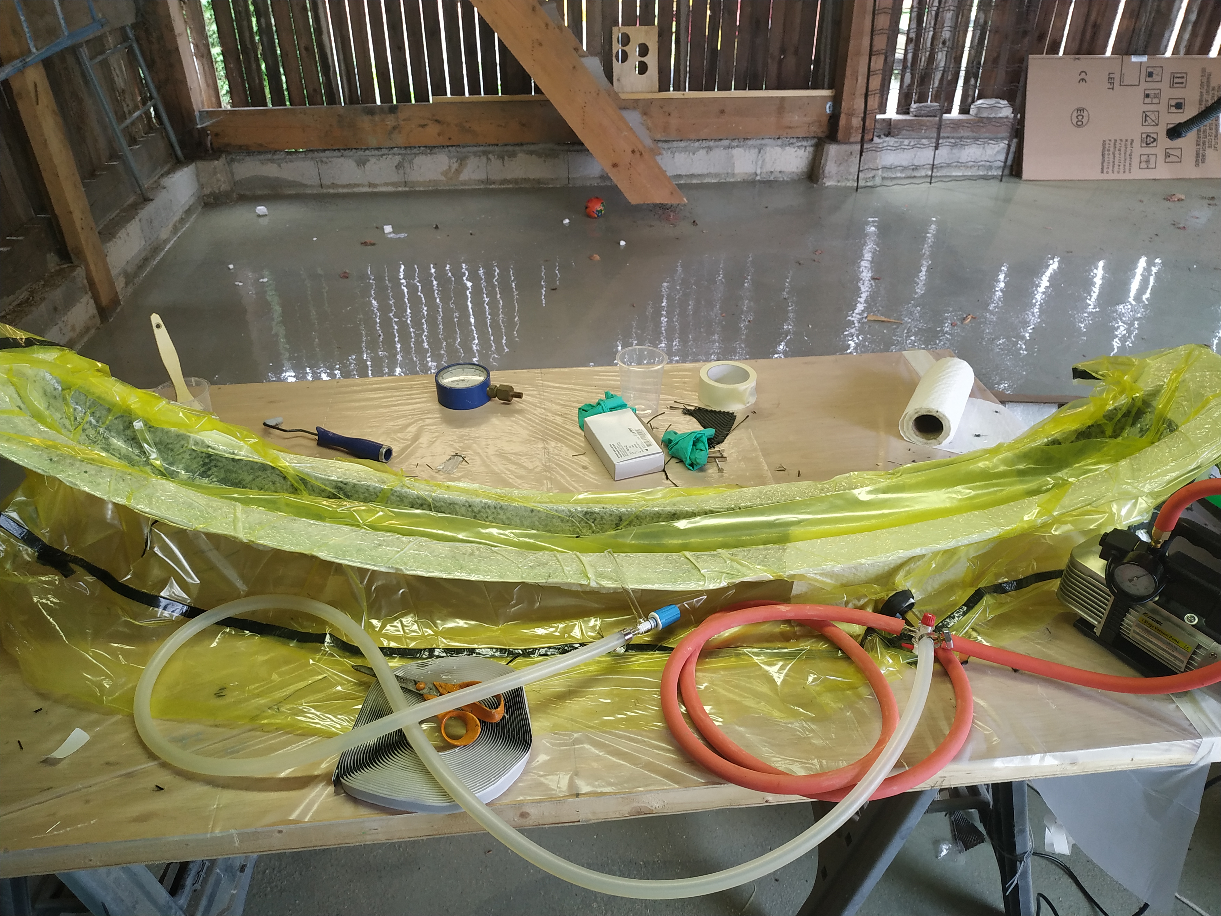

Petite commande passée pour bien commencer les vacances j espère que j aurais de la belles pièces a vous montrer a votre retour de congés :D

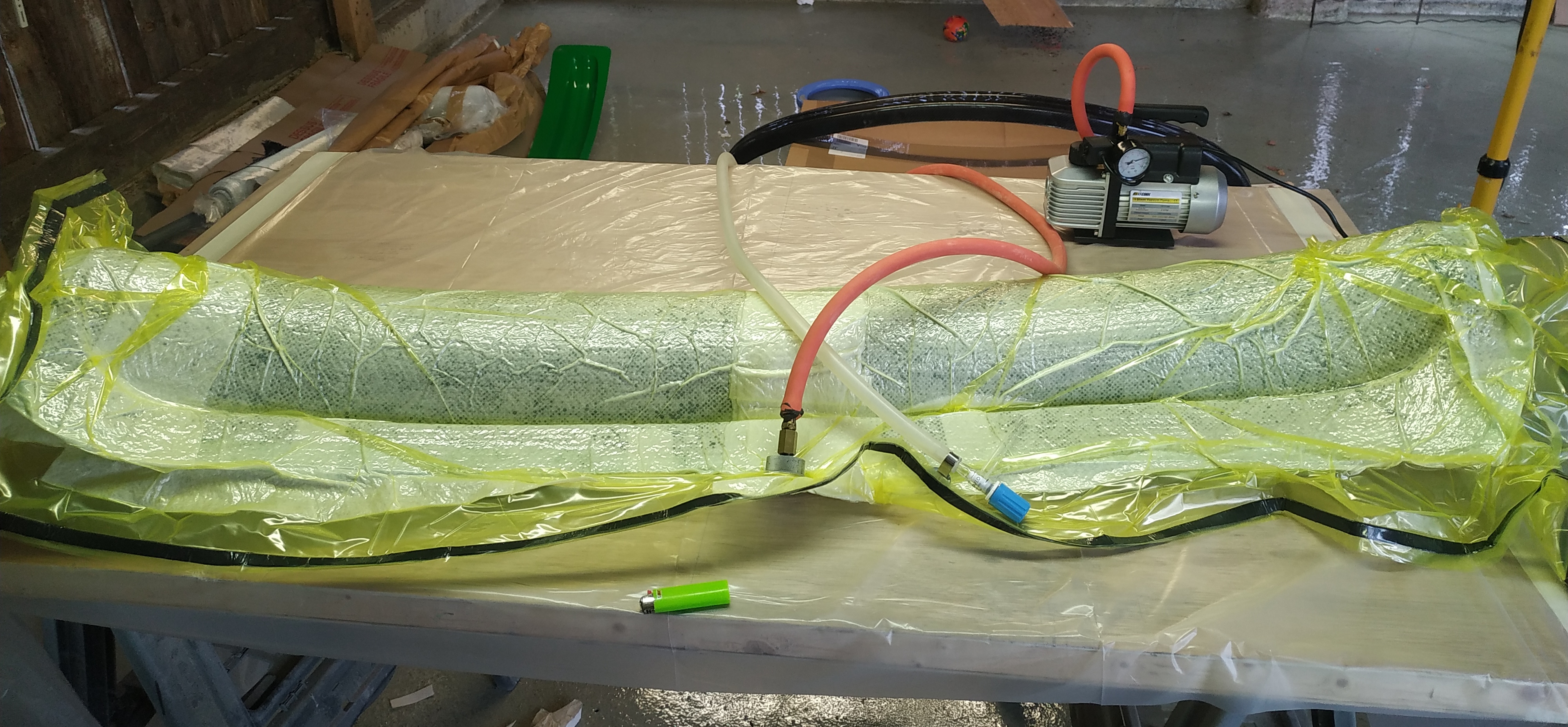

Cette fois ci tirage sous vide.
bambouclade
Messages : 130
J ai enfin pris le temps de refaire un essais avec un nouvel échantillonnage. Sergé carbone 200, sillonne, UD +45/-45,sergé carbone 400, poid de tissu 540gr/poids resine 540. Petite variante cette fois j ai travaillé sous vide. Verdict demain soir.

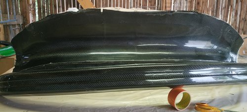

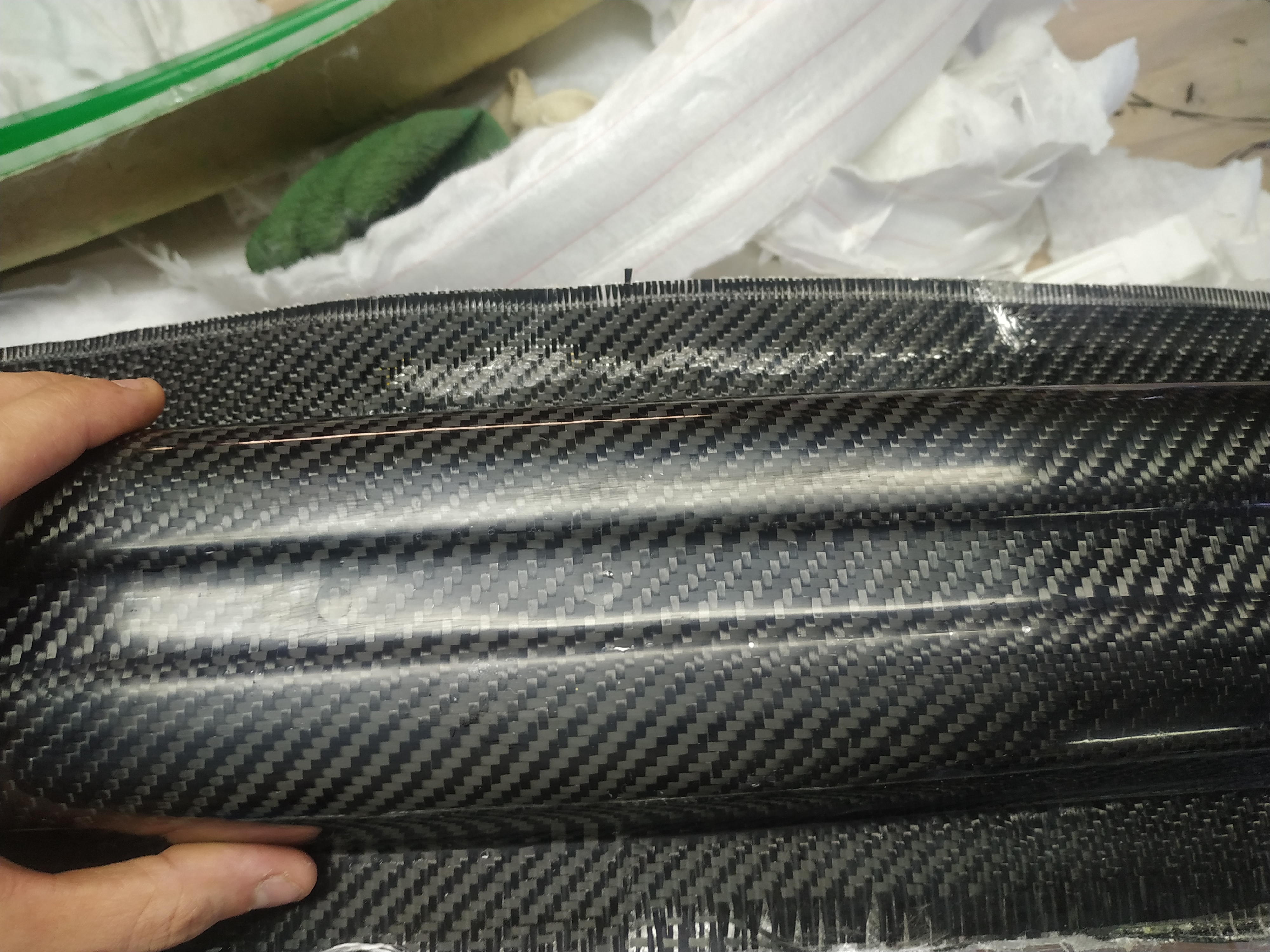

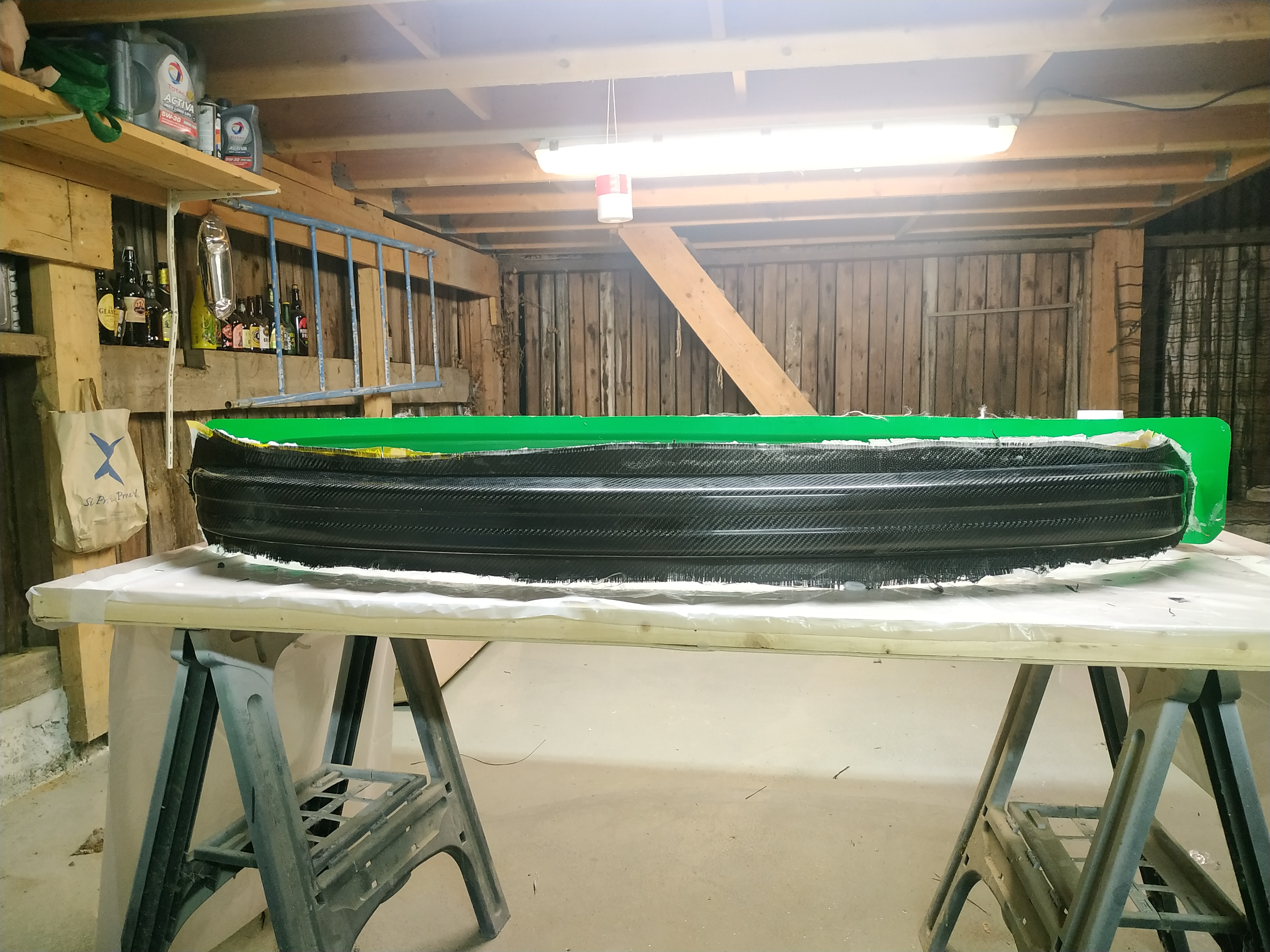

Voilà le résultats très très satisfaisant quelque micro bulles qui disparaîtront après ponçage et glaçage.
Les photos sont prises sortie de moule le tercanol est encore sur la pièce démoulé donc l aspect et un poil mat.
Petite question, la prochaine pièce a sortir est mon spoiler. Lors de l application du tercanol sur ma pièce d origine j ai un peu trop chargé en tercanol, il y a une coulure qui bien sûr s est fidèlement reproduite sur mon moule. Je voulais savoir si avec un ponçage fin a l eau du gel coat ( vinylester de chez vous) et un polissage + lustrage (tr311 et tr308 ) je pouvais atténuer ou faire disparaitre ce défaut afin de ne pas le reproduire sur ma pièce a tirer ? Le défaut et de 2-3/10 de mm.
Très bien ! Bravo :D comme vous dites, les micro-bulles vont s'évacuer au ponçage-glaçage, attention de ne pas poncer jusqu'au tissu mais je pense que vous le savez.
C'est curieux votre coulure de Tercanol, normalement vous devriez avoir un creux dans le moule, pas une bosse ou alors j'ai pas bien compris.
Quoi qu'il en soit si vous avez appliqué une couche suffisante de gel-coat moule et que le défaut est minime comme vous l'indiquez, vous pouvez poncer délicatement et polir-lustrer sans altérer la couche de gel-coat et la pérénité du moule.
En principe une reprise sur moule se voit toujours une peu sur la pièce tirée mais comme vous faites une finition après tirage, cela n'a pas d'importance.

La réalisation de la sache a vide s est bien faite, car j avais tout préparé a l avance donc j ai pas eu de mauvaise surprise.

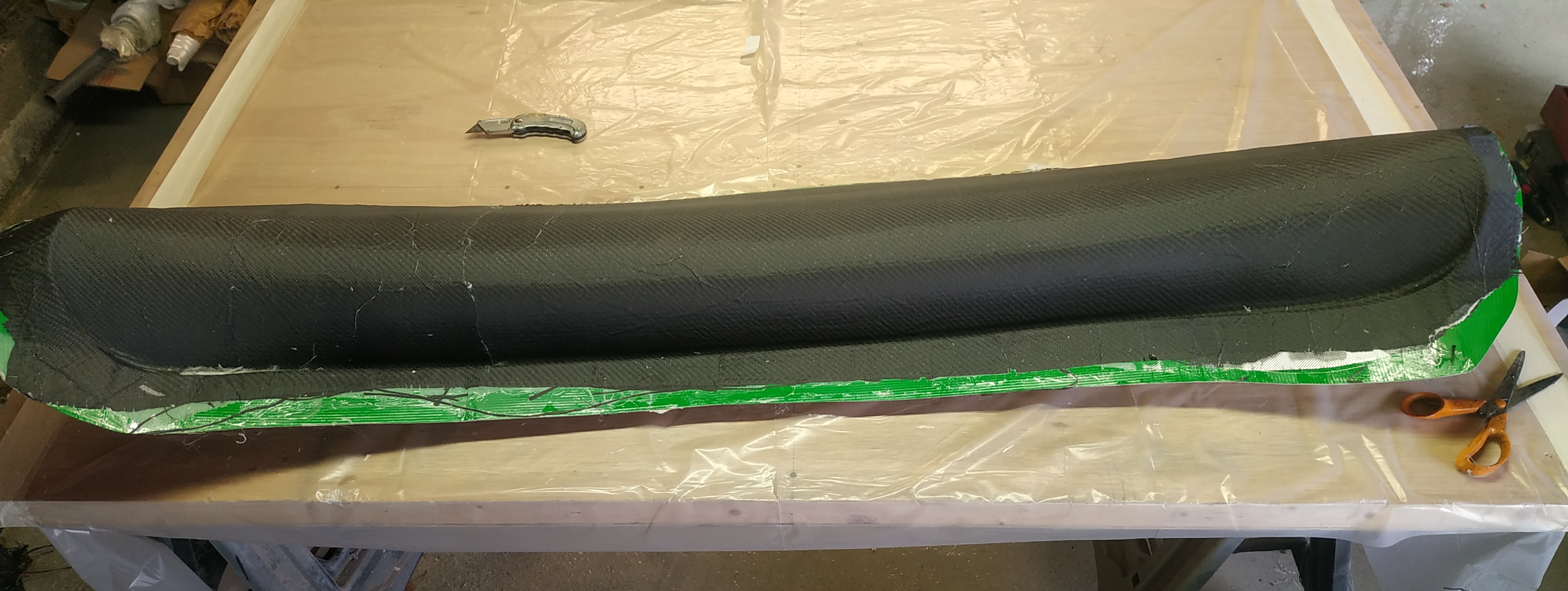

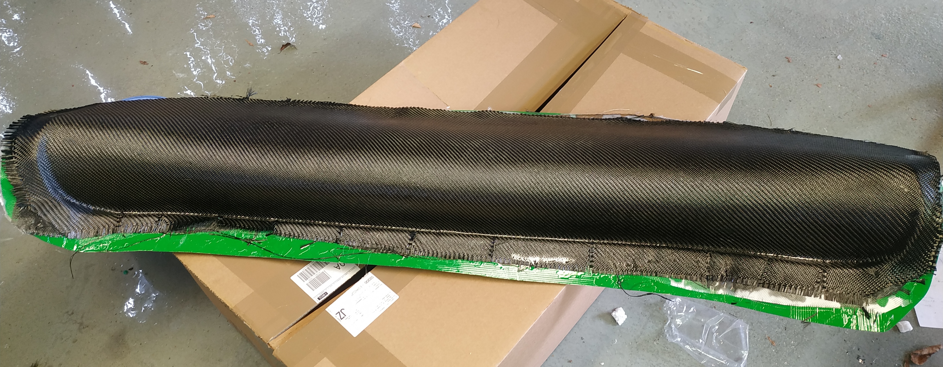

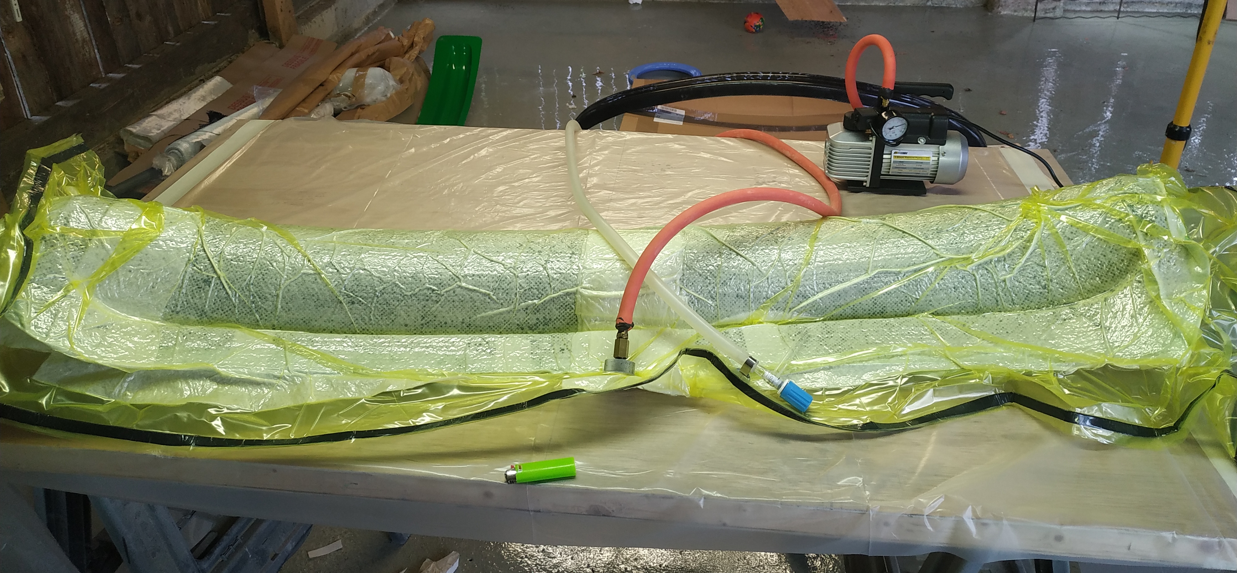

Ce week end j ai fait le spoiler
Cette fois j ai mis le film micro perforé chose que je n' avais pas faites sur le dernier pare chocs.
Le résultats est nikel, j aurais très peu de travail de finition.

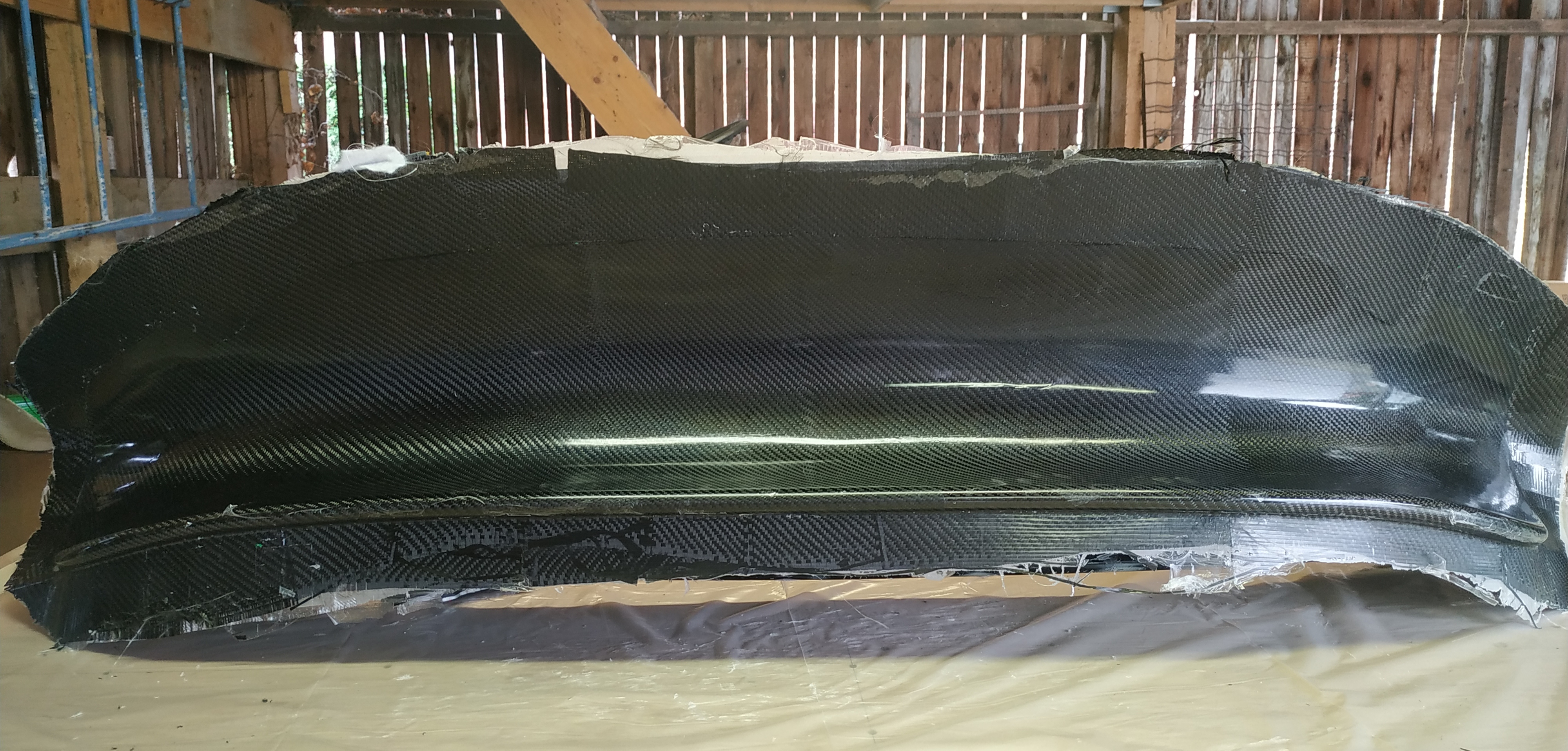

Il me reste un pare chocs a faire ( j ai laissé tombé l idée de sauver le tout premier que j' ai fait) quand j aurais les trois pièces prête je ferais les glaçage et éventuellement le vernis.
En tout cas que ce soit les produits ou les consommables tout est parfait.
Sur la dernieres photos le pare-chocs est juste débarrasser du tercanol alors que le spoiler est brute de sorti de moule. La brillance est déjà pas mal.
