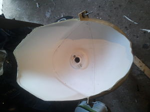

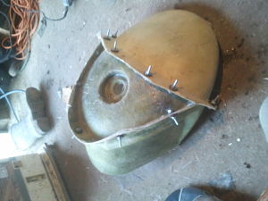

Voila ca avance!!! moule en 3 parties presque terminer, il me reste quelque petit defaut à corriger à l'interieur du moule.
Gel-coat recouvert de papier mylar?
Est ce qu'il est interessant de recouvrir un peu les plan de joint à l'interieur avec du gel coat?

Sylvaincarbone a écrit :Voila ca avance!!! moule en 3 parties presque terminer, il me reste quelque petit defaut à corriger à l'interieur du moule.
possible oui mais il faudra poncer et lustrer pour avoir à peu près la même qualité de surface, ça se verra un peu sur la pièce mais si c'est du full carbone vernis, pas de soucis. Néanmoins il faut poncer à l'endroit où vous réparez.
Sylvaincarbone a écrit :Est ce qu'il est interessant de recouvrir un peu les plan de joint à l'interieur avec du gel coat?
Il fallait le faire au moment de la création, maintenant il faudrait utiliser un top-coat et ça fera une épaisseur préjudiciable au bon jointoyage du moule si j'ai bien compris votre question.
Il m'a l'air réussi ce moule :D
