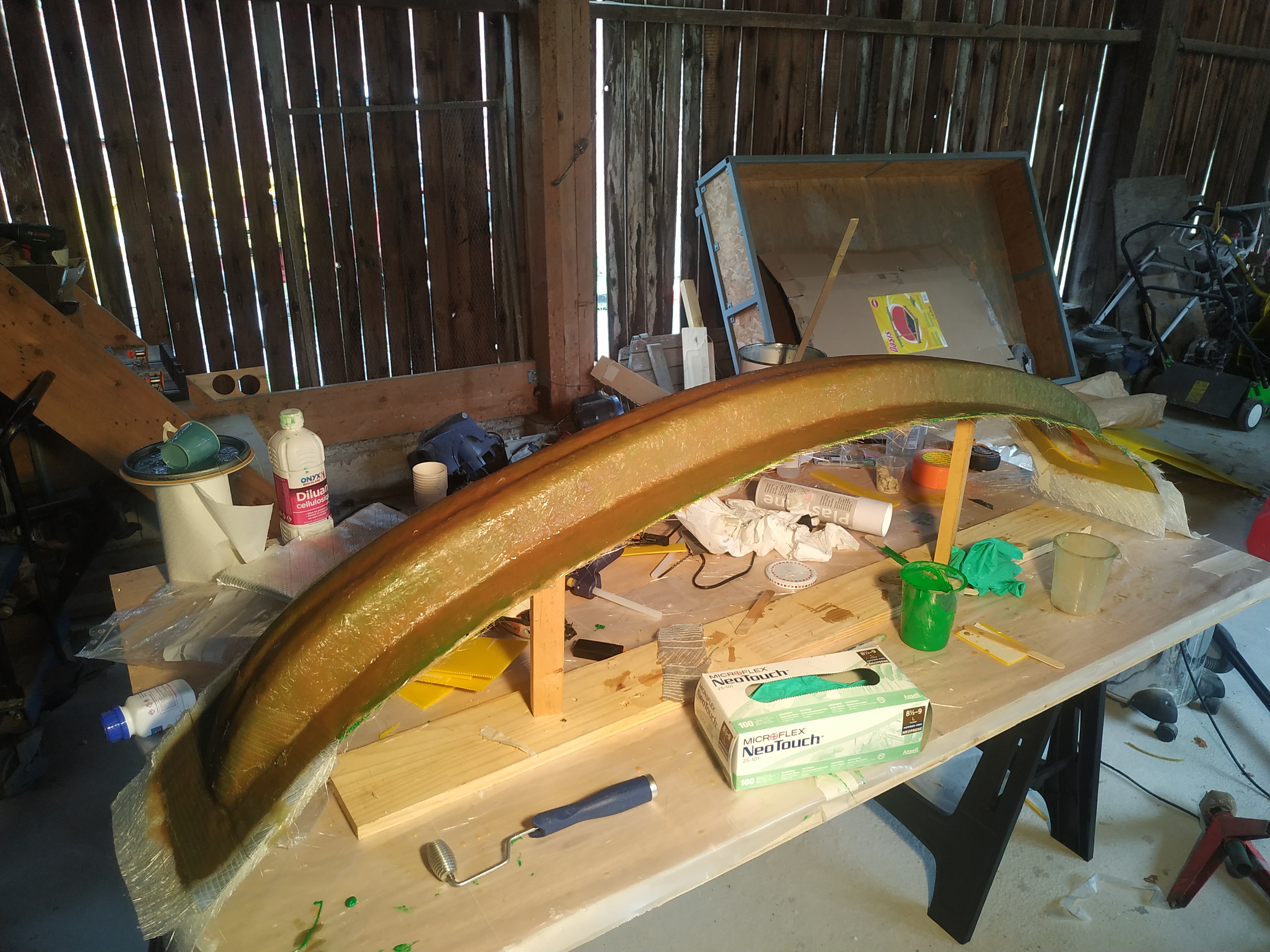

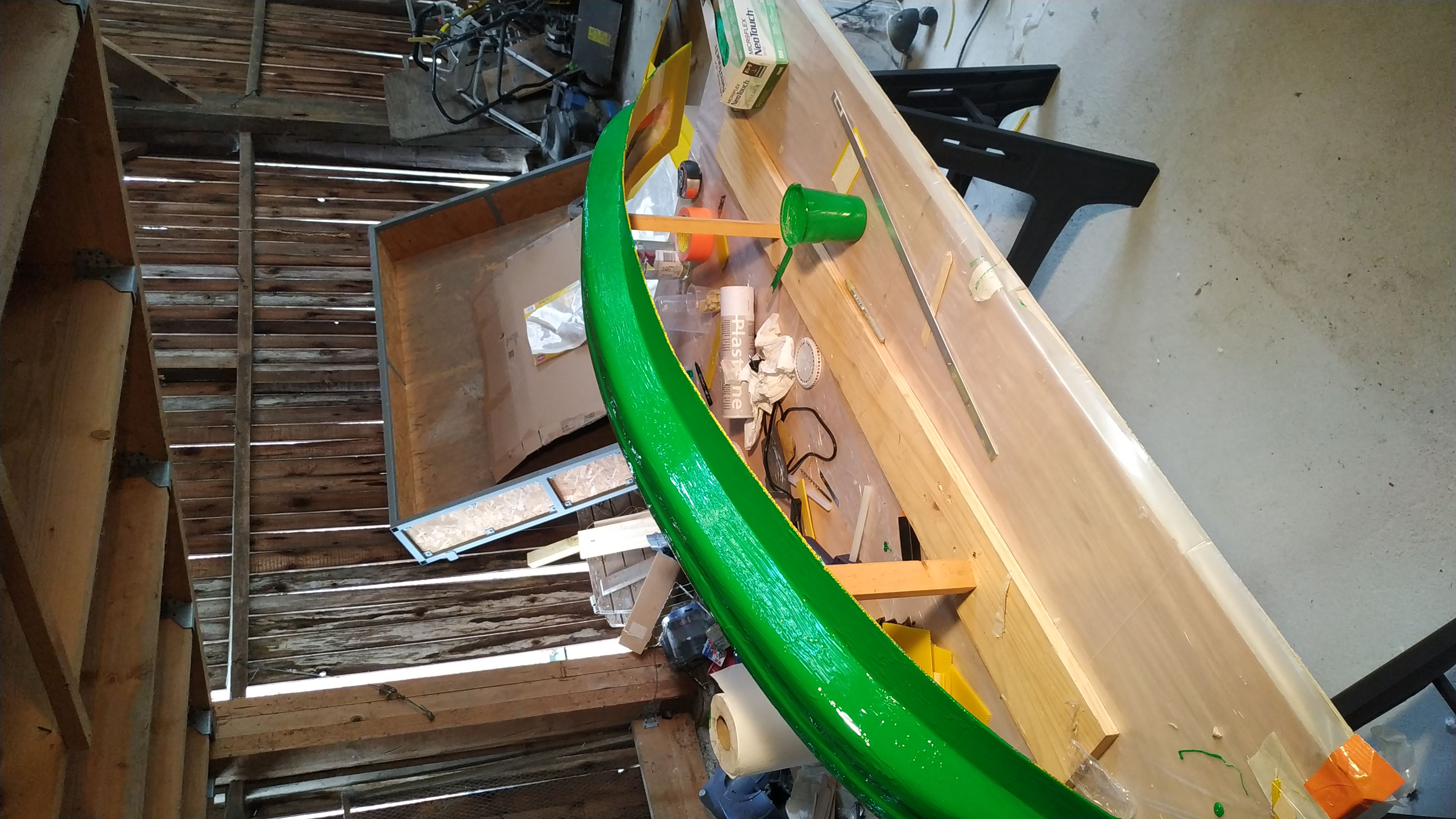

Application tercanol (3 couches), après avoir préparé ma pièce convenablement. Dommage qu il ne soit plus coloré. Ensuite deux couche de gel coat. Puis lorsque la dernière est encore un peu tackante en avant pour la stratification Il m aura fallu environ 1h30 pour appliquer pas loin de 2kg de polyester moules sur 700gr de mat.
Pour le moment c est nikel, le temps de gel de la résine est confortable (je me suis dépêché mais en prenant plus mon temps c étais ok)
Le debulleur fut d une grande aide.
Ou verra lundi soir au demoulage, je croise les doigts.
Seule erreur de ma part j ai pris la plastiline standard elle est trop dur pour ce que je veux en faire.
Je passerais commande dans la semaine pour de la très souple.

En surface je suis a 0,6m2 environ et j avais 700gr de mat a enduire donc: 0.7*2,5=1,8kg de resine a moule. A 200gr près je suis pas mal je pense.

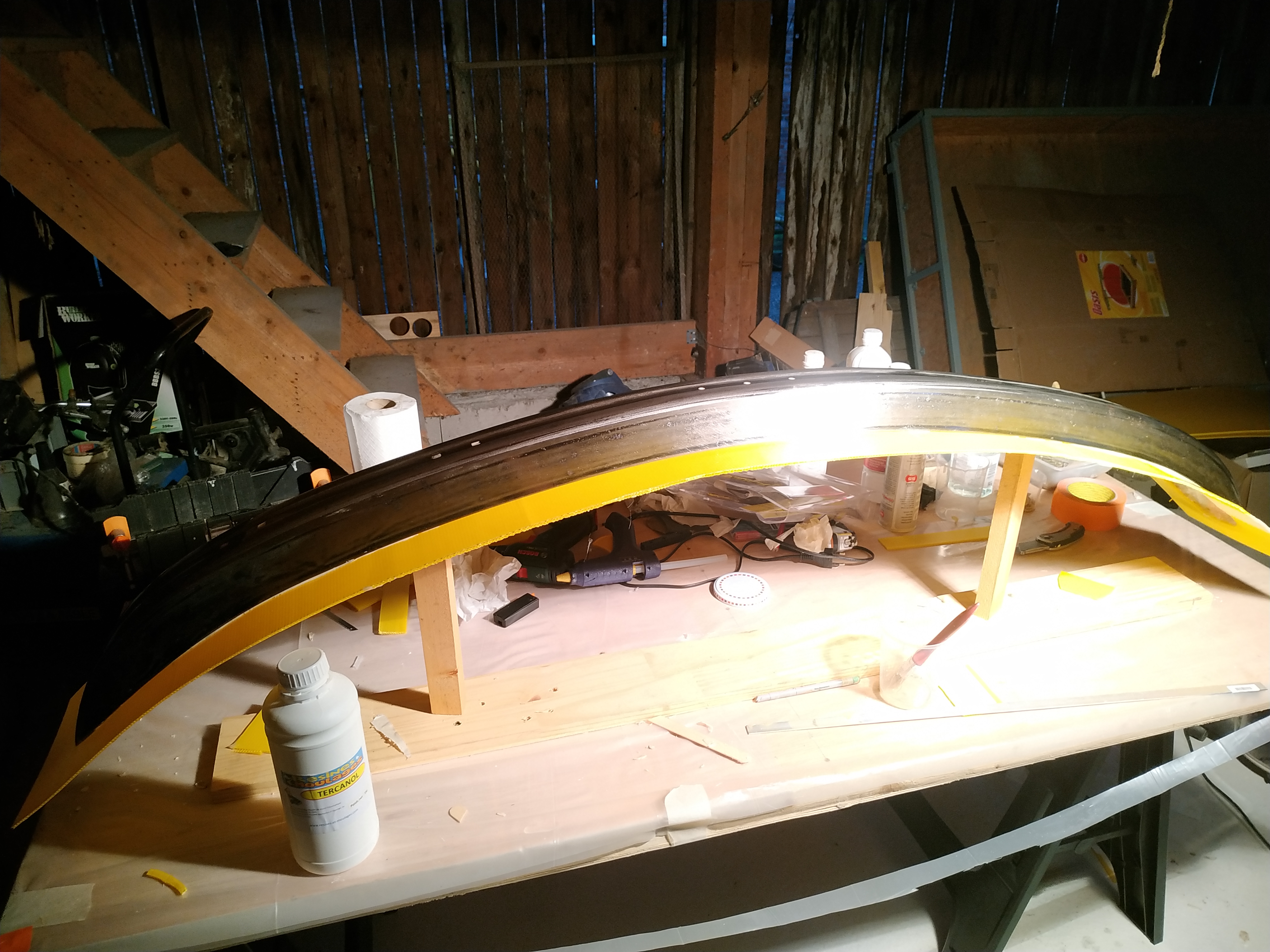

Concernant la plastiline, je fait mes plans de joint avec du coroplast(plaque de polypropylene alvéolaire c est anti adhérent par nature) je le colle sur ma pièce a mouler avec de la colle chaude. Le coroplast c est la plaque jaune visible sur les photos et ensuite j applique la plastiline entre mon pare chocs et le coroplast pour combler un éventuel manque ici au maximum 2mm. La standard est trop dur même une fois malaxé ou passée au bain marie. Je commanderais donc la très souple et la souple. Il me faut de la souple que je puisse lisser au doigts par exemple.
Vu le plaisir que j' ai pris a faire ça je pense commander la résine moule en 25 kg aussi
Le weekend prochain je pense repartir pour faire le moule du spoiler.
Au niveau de la résine moule elle fut doser a 2% pour une température extérieure de 24 degré, exotherme 1h30 h 2h après la fin des travaux. Dur mais souple après 5h et ce matin elle étais bien raide. J ai fait 5 batch de 400gr a chaque fois.
Pour le gel coat j ai dû passer 470 pour une surface de 0.7m2 j avais quelque manque par endroit.
Le gel coat étais tackant au bout de deux heures. Du coup premier gel coat posé a 11h30 seconde couche a 14h début de stratification a 16h.
J espère que le démoulage se passera aussi bien que le reste mais y a pas de raison que ça ne se passe pas bien.

Normalement c'est la standard qui est utilisée car elle tient le coup quand il faut passer le débulleur ; avec de la plus souple il faudra y aller très délicatement pour la stratification.bambouclade a écrit : ↑lun. 22 juin 2020 10:31 Concernant la plastiline, je fait mes plans de joint avec du coroplast(plaque de polypropylene alvéolaire c est anti adhérent par nature) je le colle sur ma pièce a mouler avec de la colle chaude. Le coroplast c est la plaque jaune visible sur les photos et ensuite j applique la plastiline entre mon pare chocs et le coroplast pour combler un éventuel manque ici au maximum 2mm. La standard est trop dur même une fois malaxé ou passée au bain marie. Je commanderais donc la très souple et la souple. Il me faut de la souple que je puisse lisser au doigts par exemple.

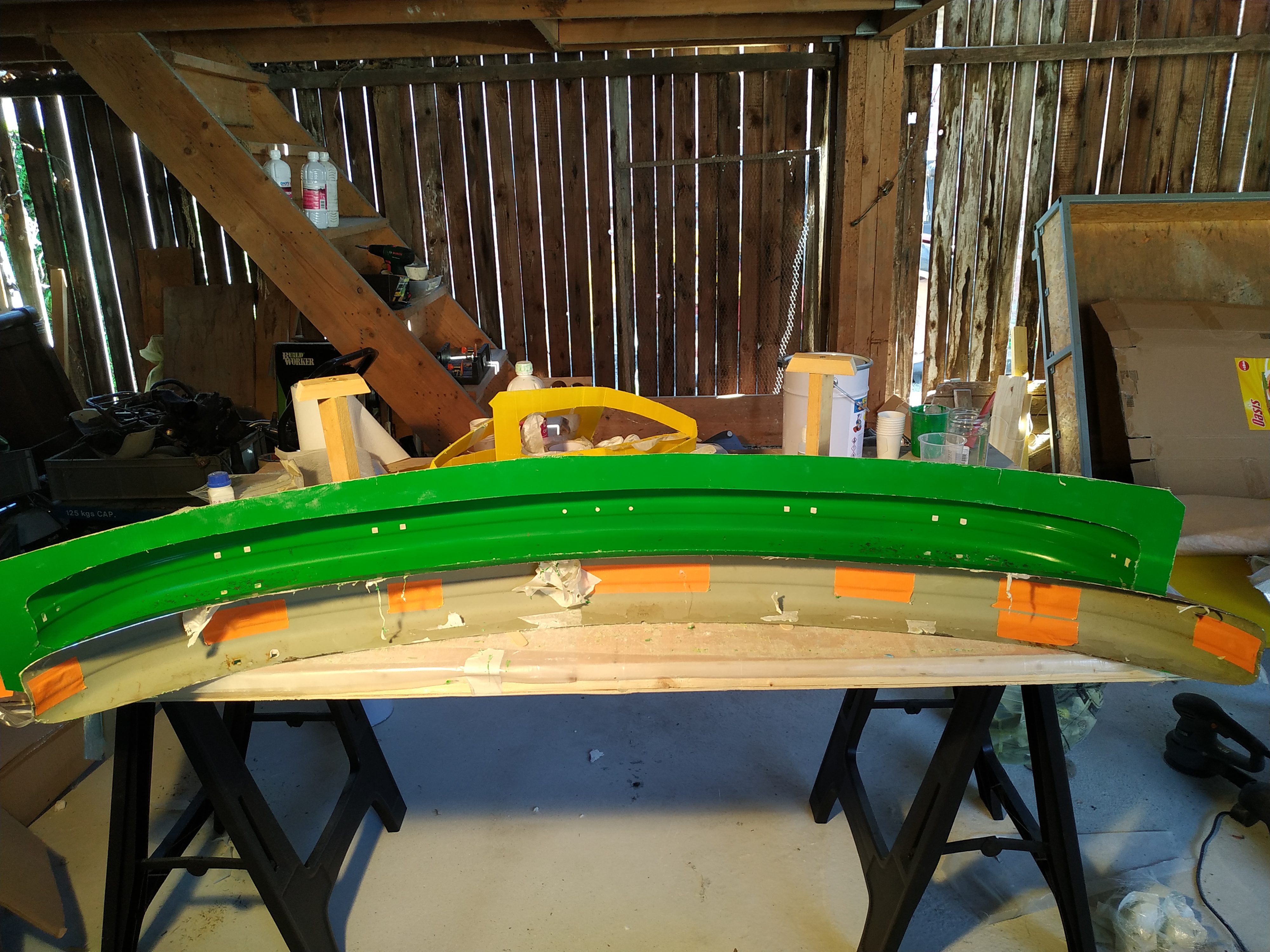

Et voilà sorti de moules impeccable, il reste reste juste à nettoyer le tercanol et poncer a l eau les angles. J ai cru que j allais être obligé de sortir la masse.... Et dire que j avais peut que ça soit pas assez solide avec seulement deux mat de 300.
2 mats 300 et de la résine à moule ? ça ne fait que 600 gr/m2 ça si je compte bien alors qu'il en faudrait 2 kg pour que les qualités de la résine à moule soient développées… ou alors j'ai raté un épisode.
Ça craque bien quand on démoule, c'est trouillant au début et après on s'habitue

J avais une surface totale a stratifier de 0,6m2. J ai donc superposé une couche de mat 100 puis 2 de 300gr/m². Soit un poids total de mat de 700gr pour une surface de 0,6m². J ai ensuite stratifié avec 2kg de résine. Le rapport poids resine/ poids mat de verre de 2,5 est bien respecté.isatis a écrit : ↑lun. 22 juin 2020 19:04 2 mats 300 et de la résine à moule ? ça ne fait que 600 gr/m2 ça si je compte bien alors qu'il en faudrait 2 kg pour que les qualités de la résine à moule soient développées… ou alors j'ai raté un épisode.
Ça craque bien quand on démoule, c'est trouillant au début et après on s'habitue![]()
Il faut 2kg de verre au mètre carré ???
Si mon calcul est bon je suis a 1,16kg au mètre carré ( 0,7/0,6).
Mon moule est bien costaud est j ai peur que plus chargé cela m aurais posé des soucis au démoulage.
Ça m a d ailleurs coûté une cale a démoulé
