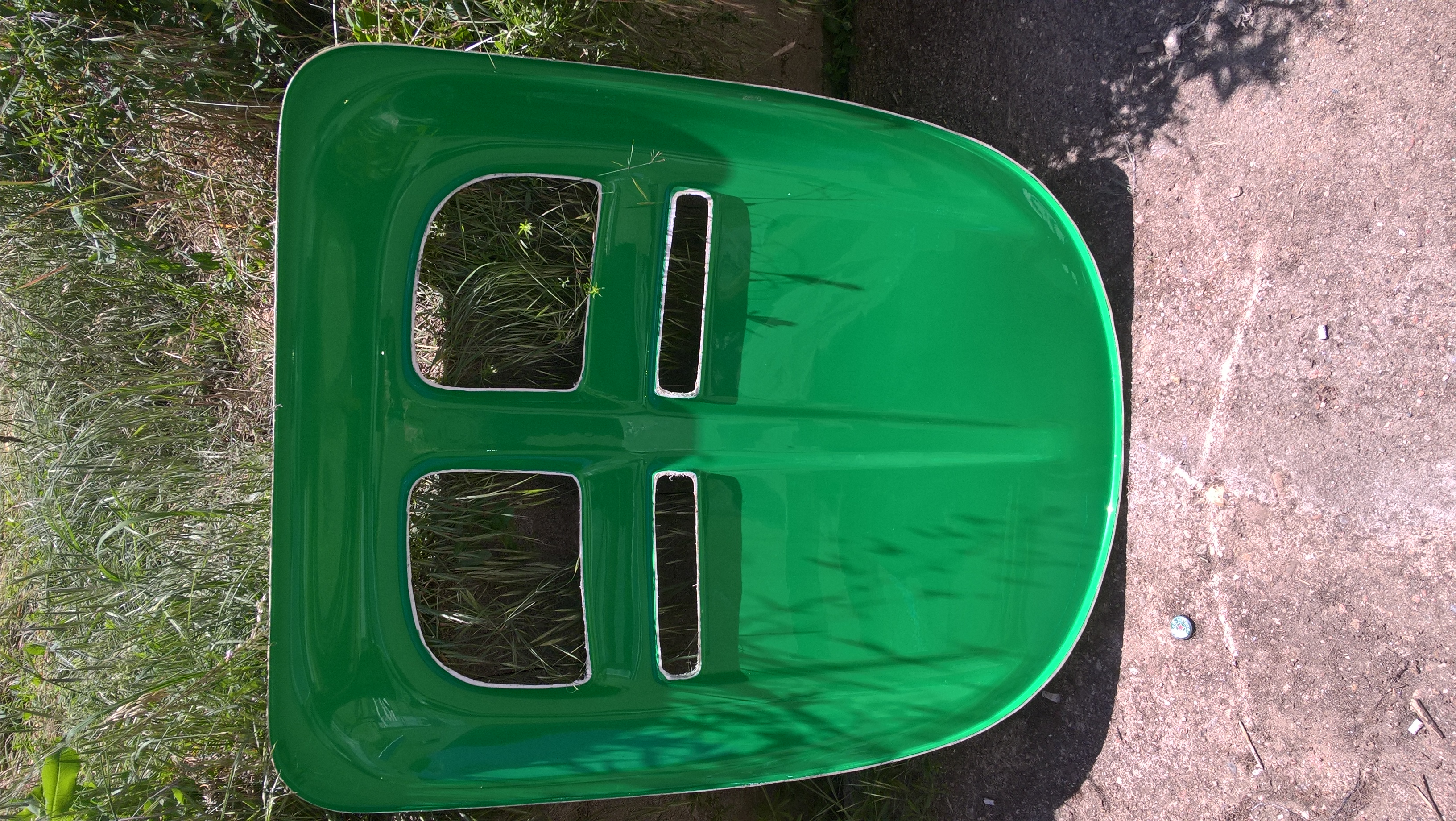

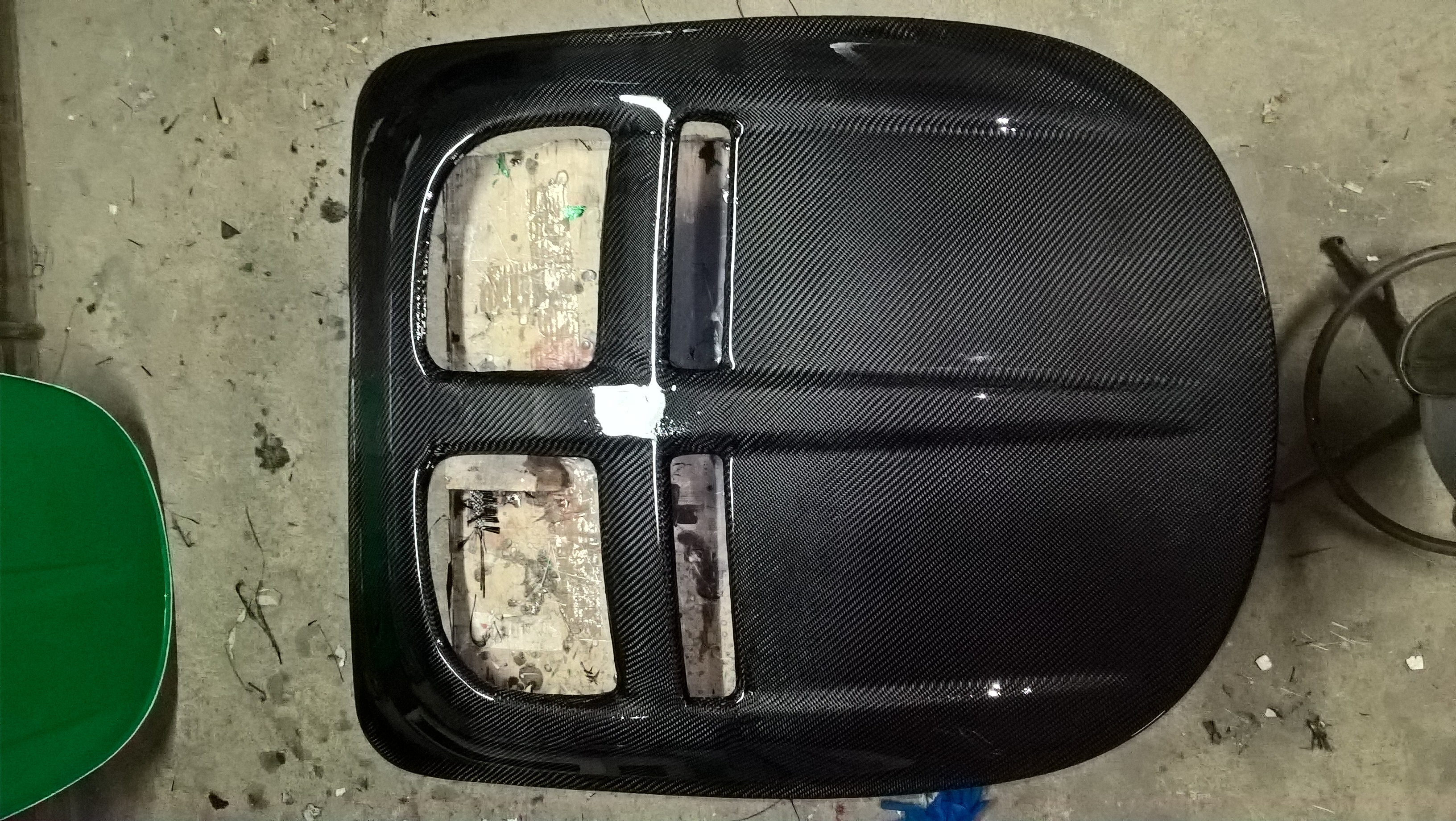

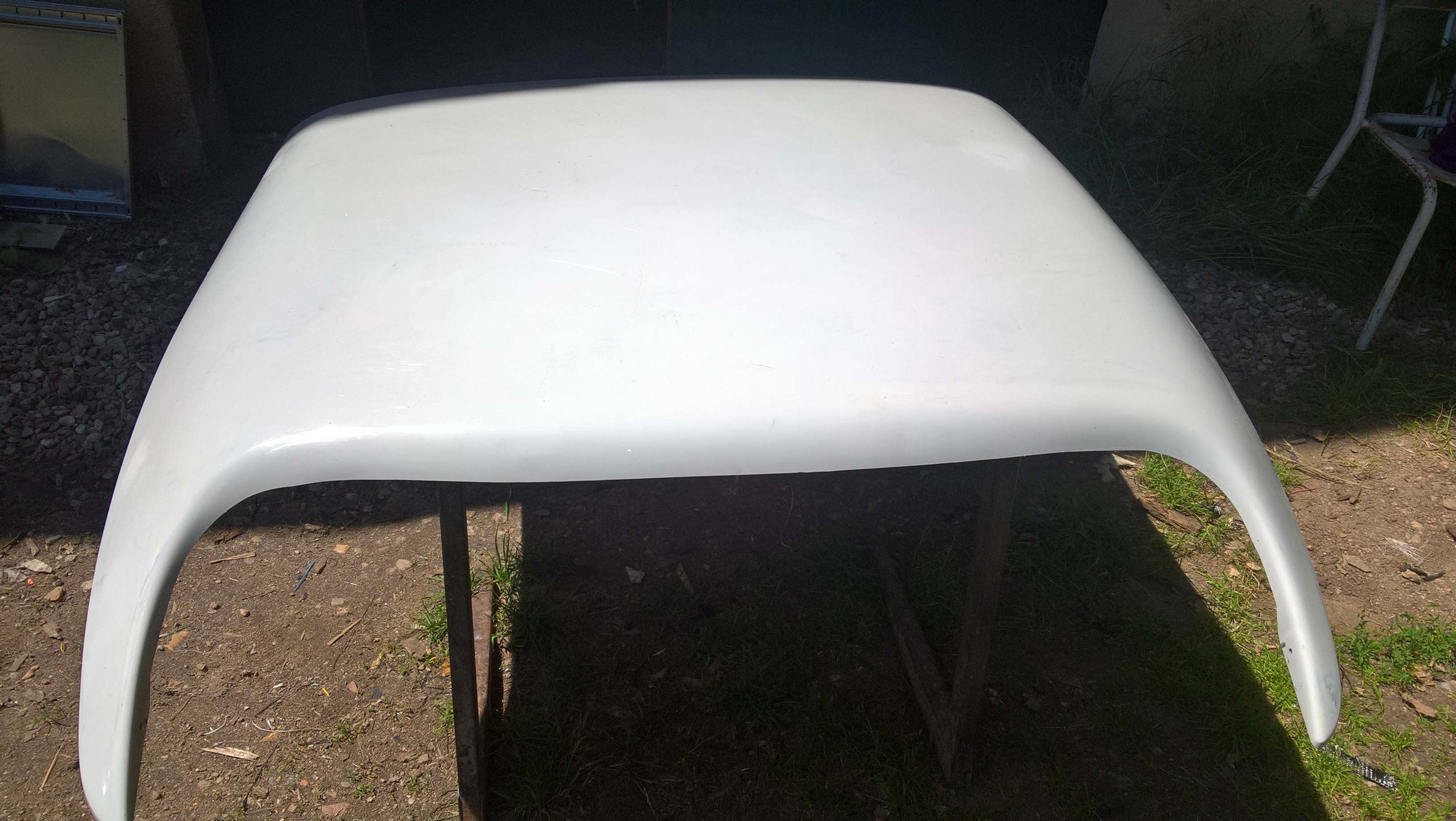

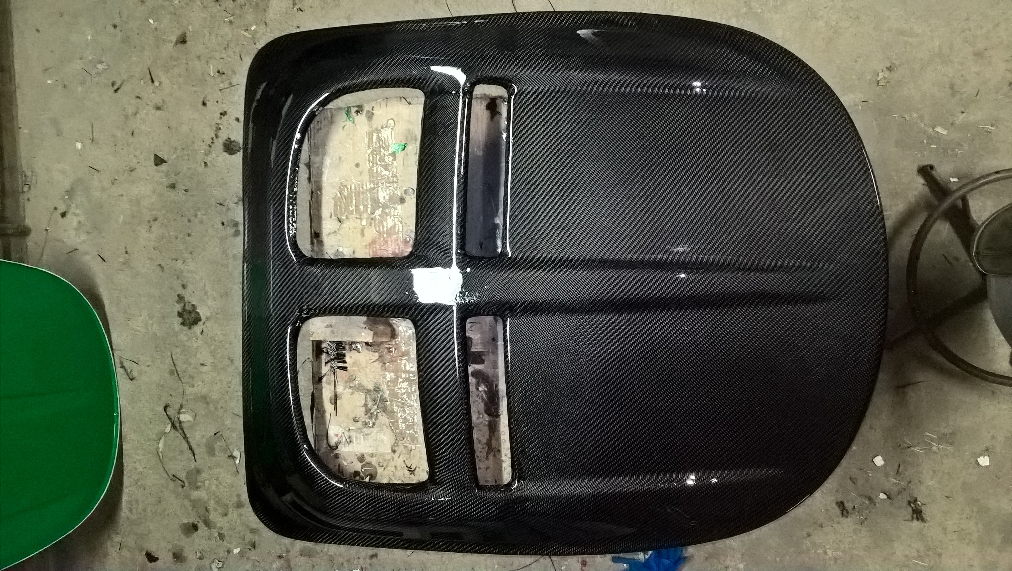

bonjour a tous, ok compris pour la lampe c'est non, le moule du capot moteur est fait et j'ai fait un premier tirage en carbone avec pas mal de bulles car pas suffisament mouillé mon moule avant de poser mon tissus je mettrai une photo en sortie de vernis, je doit faire le toit qui est en fibre et finition gel coat donc il n'est pas peint puis je appliquer ma cire sur ce gel coat ou dois je prévoir de peindre cette pièce avant de faire mon moule merci pour les réponses
Le fichier joint WP_20191218_04_27_49_Pro[1].jpg n’est plus disponible.
Le fichier joint WP_20191218_04_25_17_Pro[1].jpg n’est plus disponible.

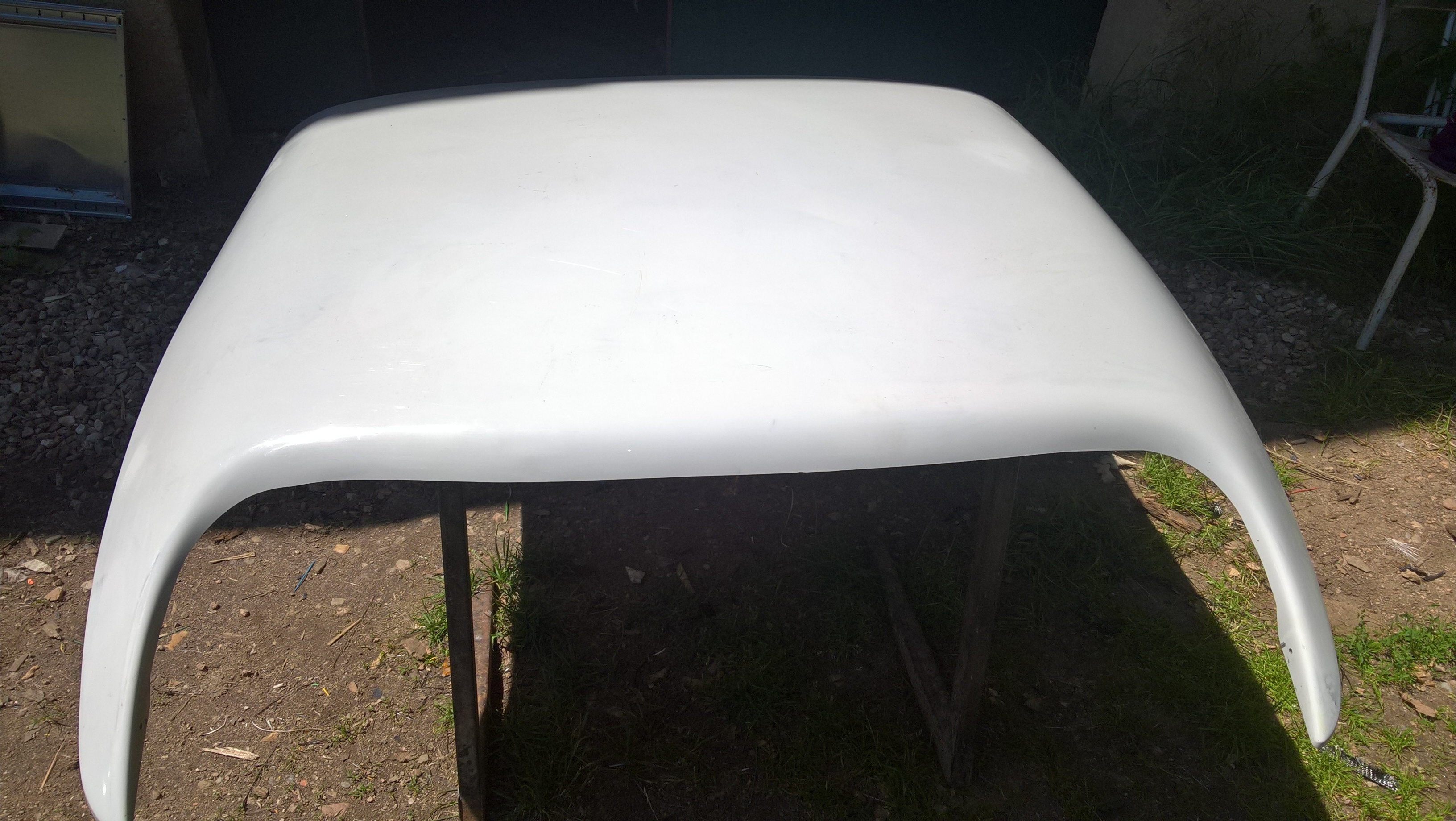

le toit a mouler
Messages : 10054
Re: tirage epoxy carbone
sixroses a écrit : lun. 25 mai 2020 14:26 je doit faire le toit qui est en fibre et finition gel coat donc il n'est pas peint puis je appliquer ma cire sur ce gel coat ou dois je prévoir de peindre cette pièce avant de faire mon moule
Si c'est un gel-coat, pas de problème vous pouvez cirer et tirer dessus votre moule.
sixroses a écrit : lun. 25 mai 2020 14:26 WP_20191218_04_27_49_Pro[1].jpg le moule du capot moteur
La photo n'est pas passée .

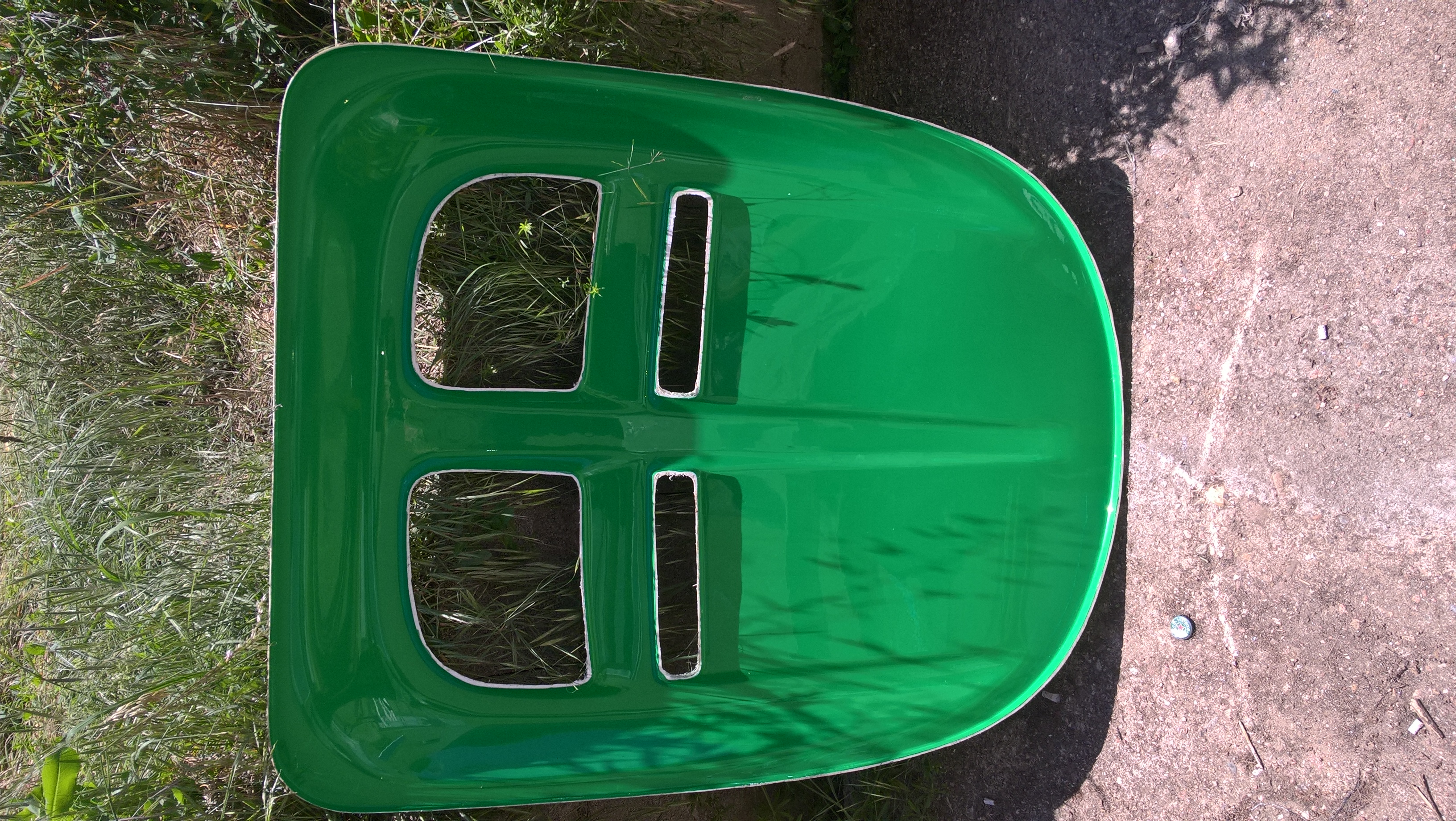

oui il en manque des bouts
le moule du capot
le moule du capot
pour le moule du toit (hard top) je pense passer au moins 4h dans l atelier a résiner
Messages : 10054
4 heures ! Pour le capot blanc que vous avez posté, ça parait beaucoup il ne semble pas avoir des angulations compliquées.
Si vous devez prendre votre temps, faites attention à ne faire que des petits mélanges de résine à la fois, il fait chaud partout en ce moment, il faut éviter que ça polymérise dans le pot et avoir le temps de bien débuller le travail en cours.

oui un peu pénible surtout sur des pièces comme le capot moteur que l'on ma prêter, il était en peinture métallisée et nacré donc pas du tout envie d'avoir a repeindre pour rendre la pièce a sont proprio, j'ai fait un premier glaçage hier il y a encore quelques bulles mais ça va passer a la prochaine couche.
Messages : 10054
D'après la photo, ça a l'air pas mal du tout ! Le tissu est posé bien régulier, pas de plis ni de recoins mal rangés :D
Les petites bulles, c'est la plaie de l'exercice mais avec un peu de patience, ça va se faire.

merci, mais si il y a bien un endroit mal ranger en haut a droite près d'une aération mais je n'avais pas le choix car la pièce fait la taille du tissus et le rouleau de carbone n'a visiblement pas voyager dans les meilleurs conditions et ce n'ai pas moi qui est réceptionné le colis qui n'était pas en grande forme, du coup j'ai les premier tour qui sont un peu tirés mais c'est pour un amis qui c'en fout, la preuve c'est qu'au dernier essais de la voiture sur route le capot avant que je lui ai fait a fini sur la route car il ne l'avais pas fermé...
