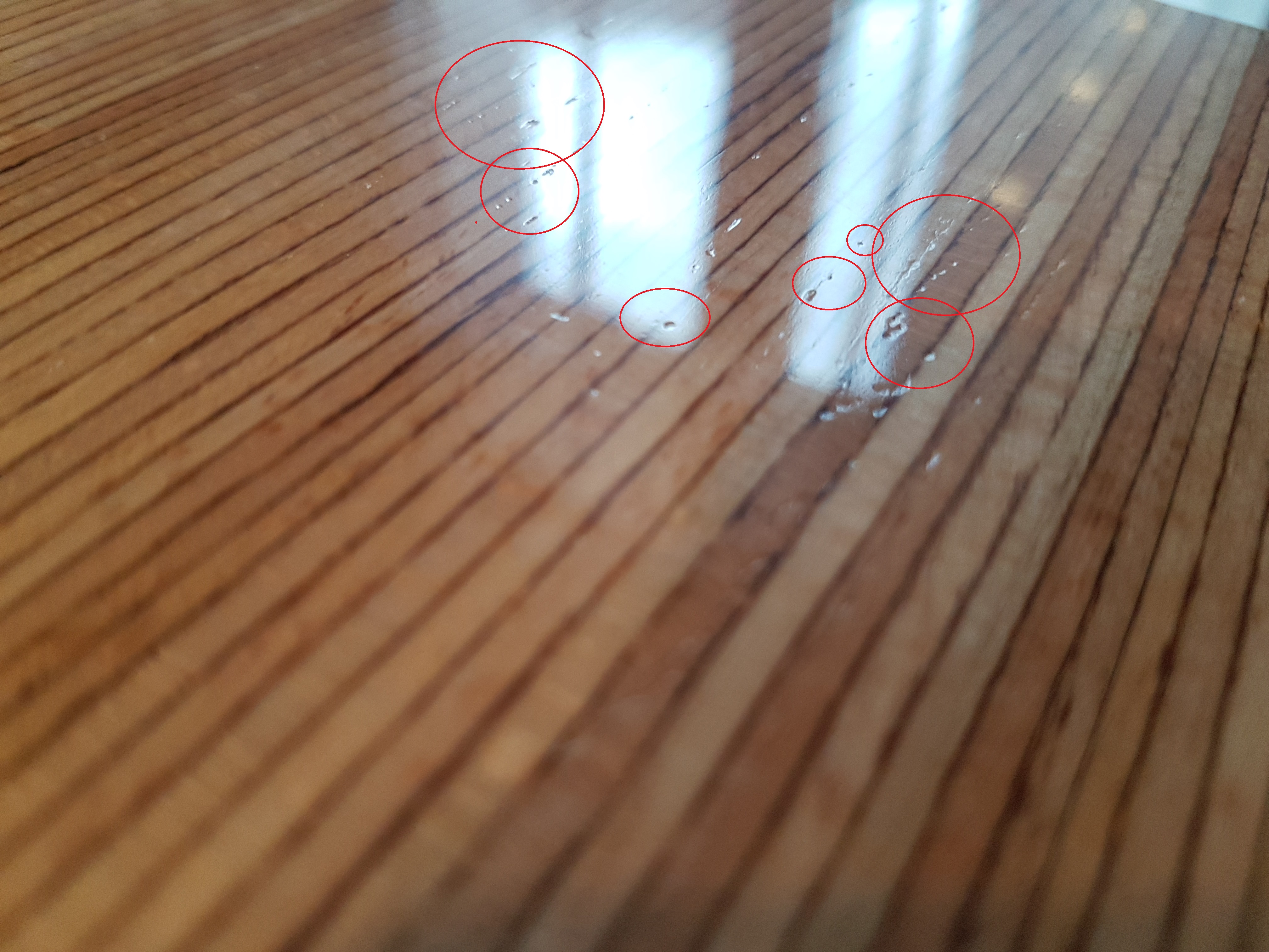

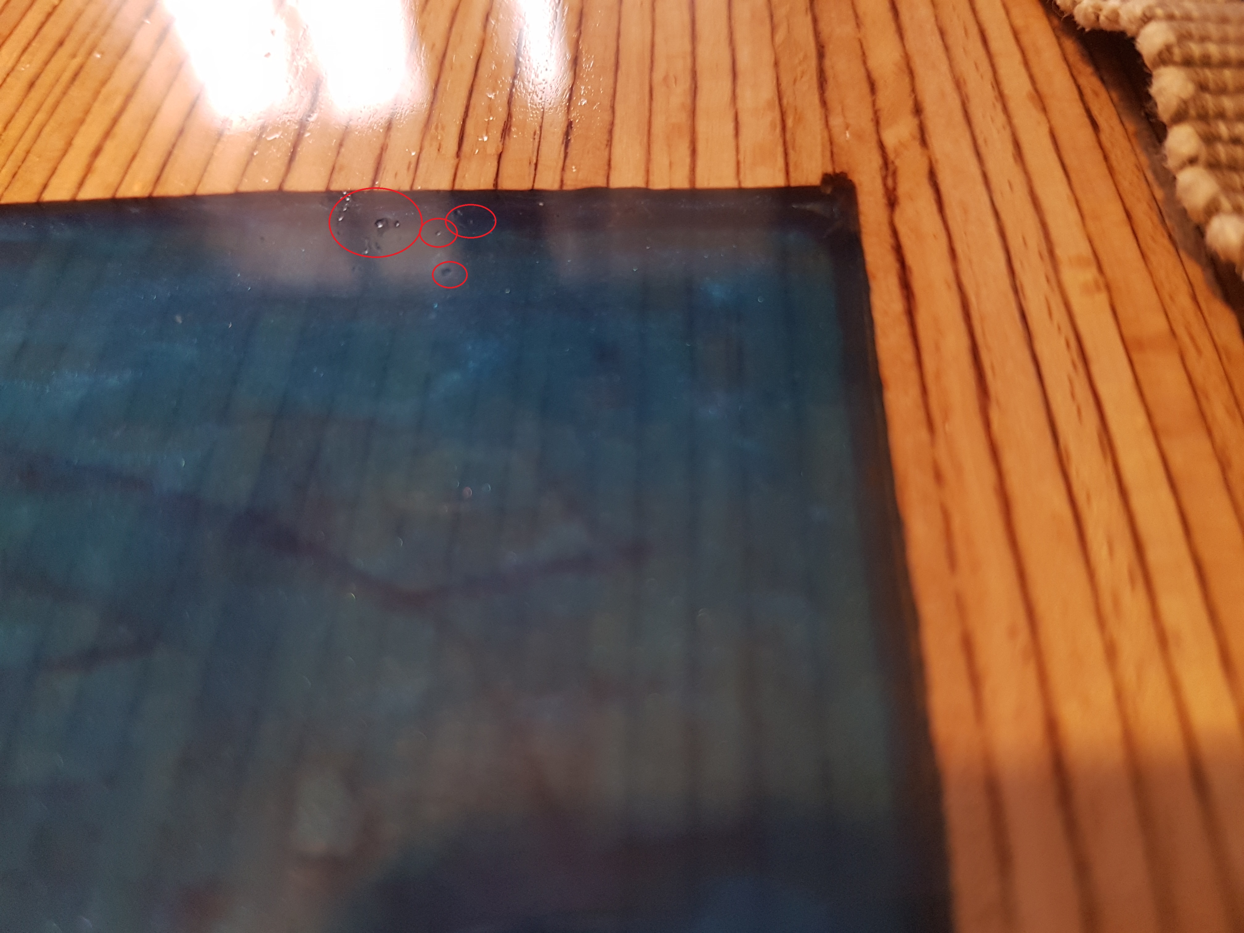

voici les zones assez dure a photographier car il faut un contre jour pour bien voir.
la surface en est remplie aussi bien sur la résine que sur le bois (qui est completement lisse)
les crateres sont apparue a la premiere couches et ne se bouche pas, j'ai mis 4 ou 5 couche puis poncé et polie mais je n'arrive pas a les gommer completement et par endroit j'ai meme percer le vernis.

L'application des vernis est très compliqué et nécessite de l'expérience, nous pouvons donner des pistes et orienter les clients pour qu'ils utilisent la meilleur technique possible mais au bout d'un moment c'est l'expérience qui fera la différence.Un tuto vernissage ne permettra pas de donner plus de d'information et c'est d’ailleurs pour cela que l'on en trouve pas.
Concernant la préparation de la surface tout me parait correcte et ensuite pour l'application si vous travaillez au pistolet il faut bien sûr du matériel propre, un air sec filtré, et un environnement adapté(local propre et chauffé).L'application du vernis doit être fait avec une pression entre 3 et 4 bars, un pistolet avec une buse antre 1.2 et 1.6, le pistolet doit être réglé de façon à faire un brouillard homogène.Lorsque l'on vernis on doit se positionner à environs 30 à 40 cm de la pièce et faire un premier voile sur toute la pièce, ensuite on repasse pour mettre la couche suffisante et c'est là que tous ce complique car si la surface n'est pas assez garnie des retrait et des déformations se produise, si vous en mettez trop vous risquez d'avoir des coulures.
Le résultat final se joue uniquement sur la dernière passe qui est difficilement explicable même avec une vidéo car il s'agit uniquement de ressenti, avec l'expérience on sait à quel moment il faut arrêter.
Ce que je conseil aux clients généralement ,lorsqu'ils ont la possibilité, c'est d'essayer de trouver un carrossier sympa qui acceptera peut être de vous accueillir pour vous faire une démonstration d'application.Apporté lui votre pièce pour qu'il puisse vous donner sont avis.

je me permet,au vu de tes soucis,pour bien faire,partout ou tu as se problème tu repasse une couche de verni,juste la ou c'est pas bon,bien sur petit ponçage,et nettoyage avant,une fois fait,tu poly a l'eau et tu lustre,j'ai déjà eu quelques déconvenue,mais j'ai persister.......
même avec une cabine,il m'arrive encore d'avoir des soucis,mais ont est pas des pros,juste des particulier,qui veulent faire eux même,car sa coute moins chère que prendre un artisan,certes peut être qu'il y serai arriver du premier coup mais a quel prix......
force et courage,et huile de coude
