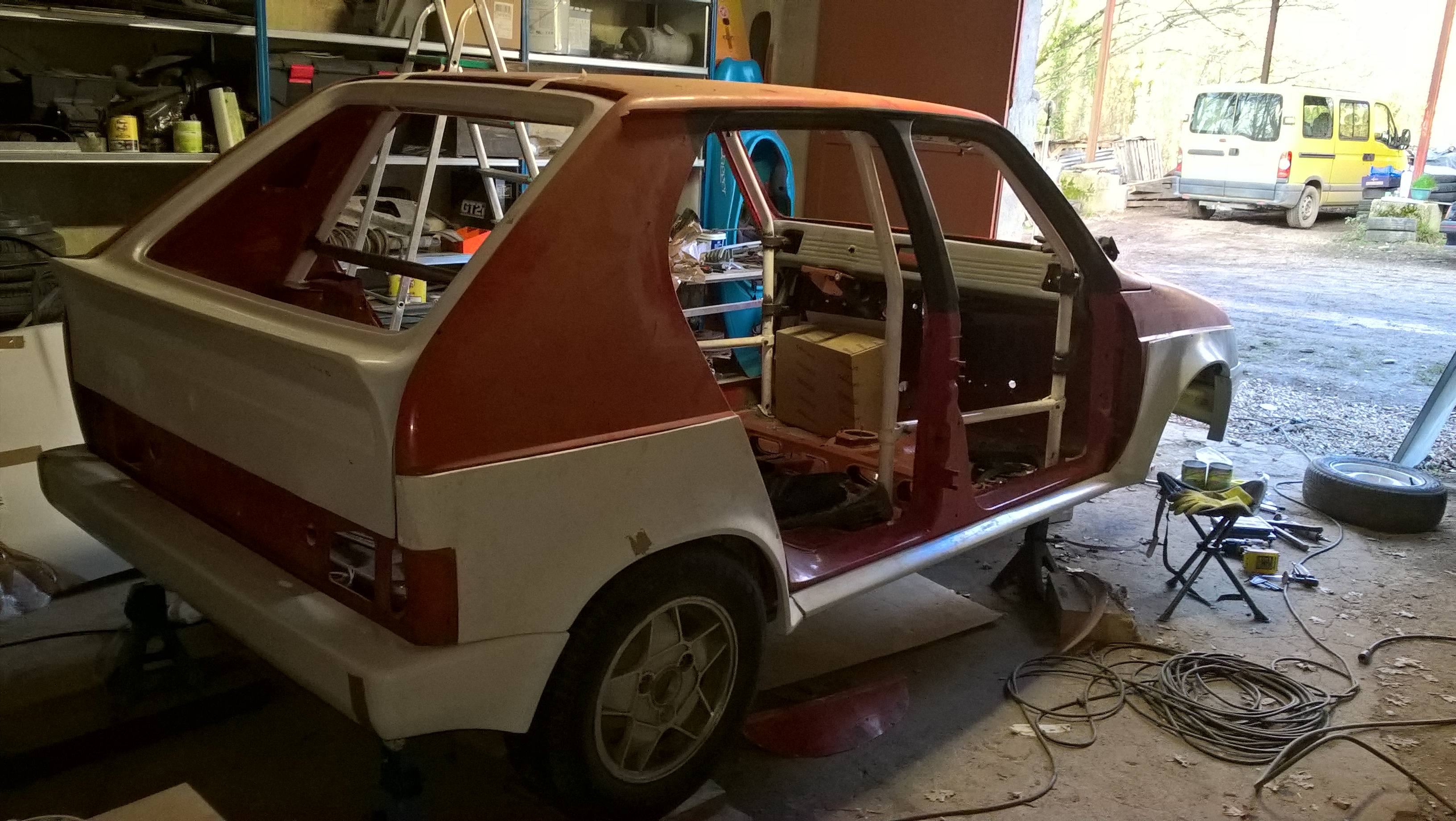

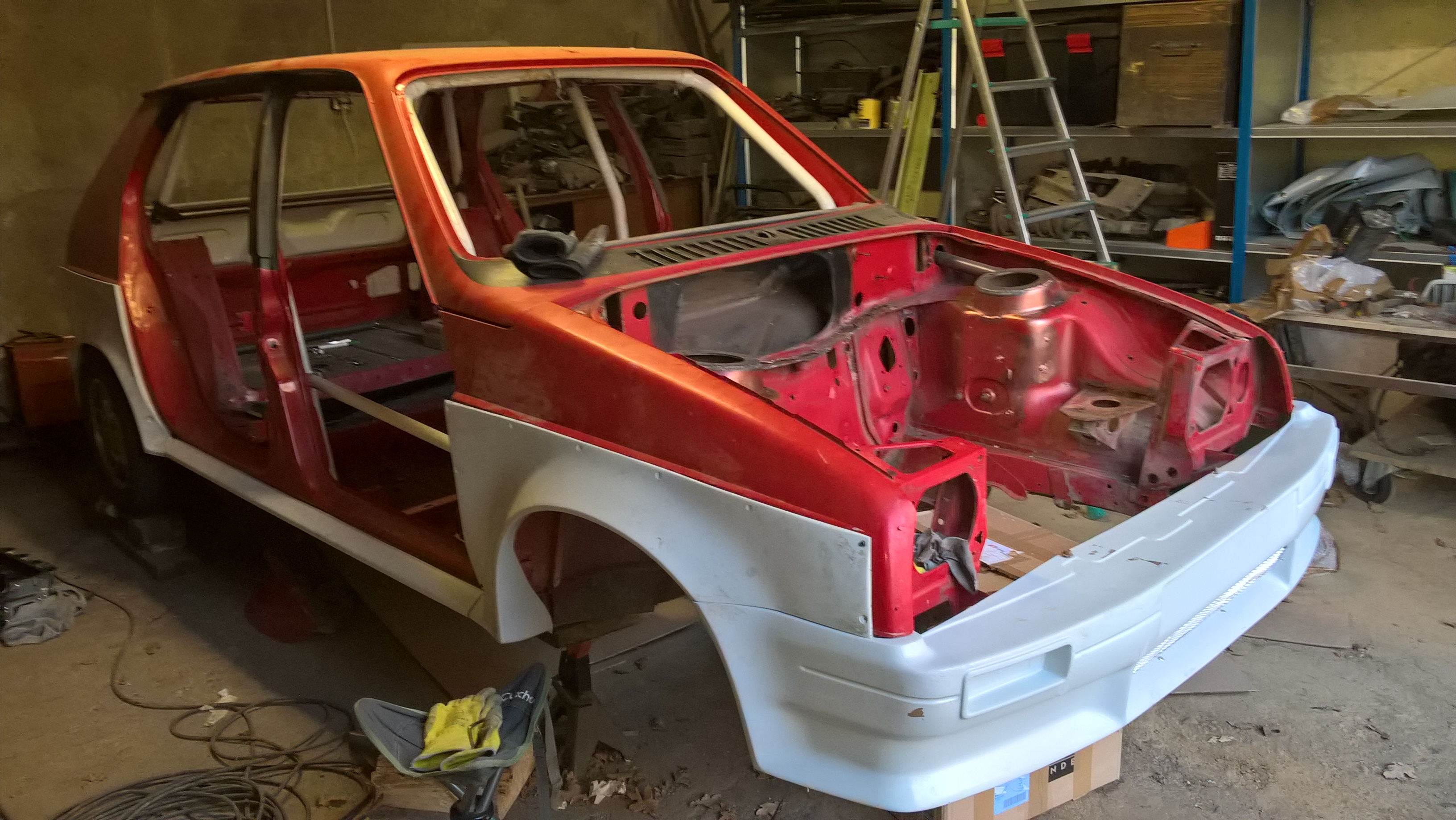

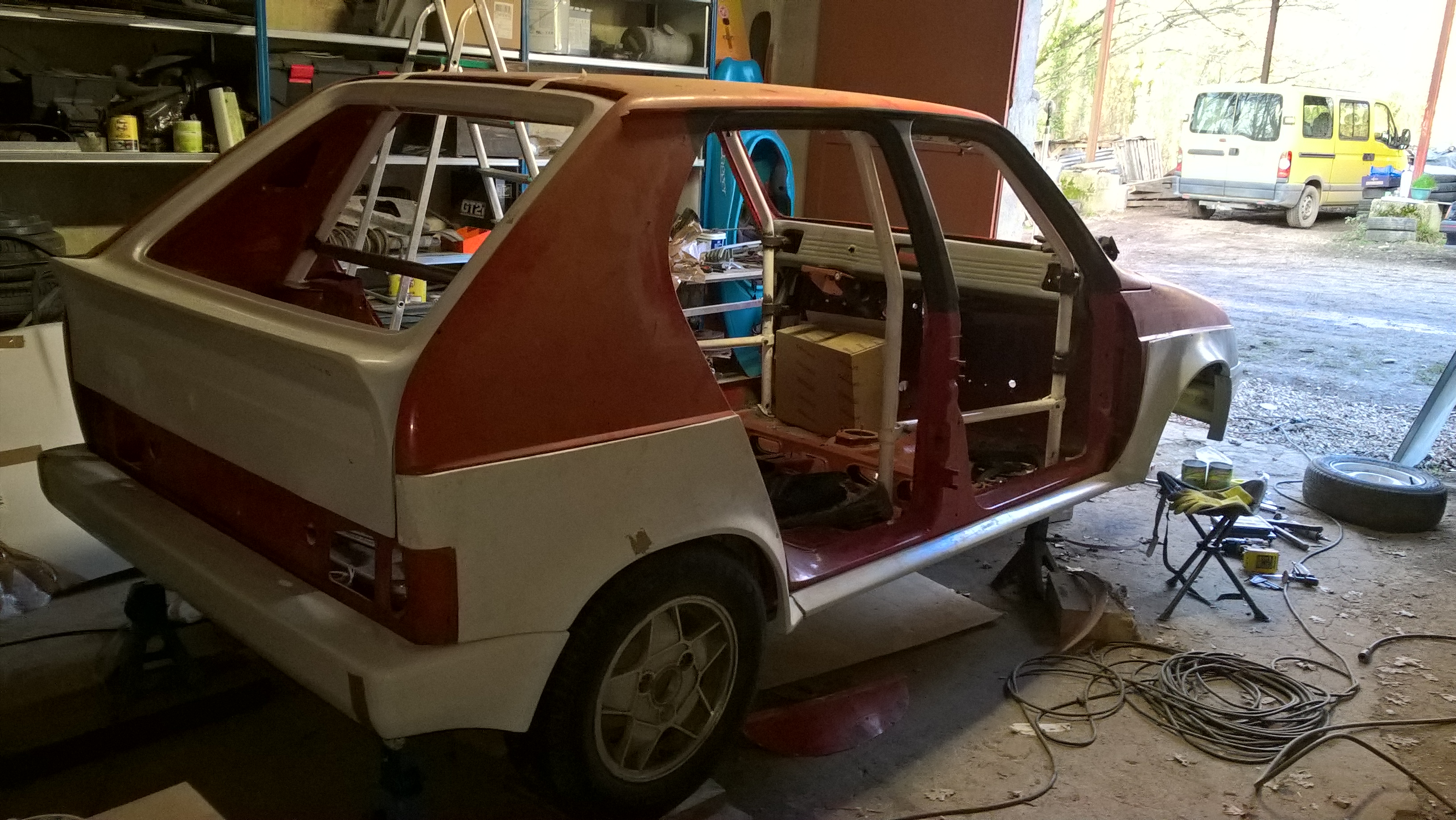

je met une petite photo de ma voiture de piste en cours de réalisation je devrais y faire les panneau de porte en carbone le tableau de bord et quelques autre petites pièces

et oui c'est un peu le bordel dans l' garage...

sixroses a écrit : dim. 19 avr. 2020 05:37je met une petite photo de ma voiture de piste en cours de réalisation je devrais y faire les panneau de porte en carbone le tableau de bord et quelques autre petites pièces
A toutes fins utiles… savez-vous qu'on a une époxy souple pour carrosseries qui risquent leur peau de carbone ? Au cas où… allez voir par ICI.
Par exemple, nos carrossiers s'en servent aussi pour faire des passages de roues qui prennent des volées de cailloux sur route en rallye, ça évite de refaire la peinture des ailes après chaque course.
sixroses a écrit : dim. 19 avr. 2020 05:37et oui c'est un peu le bordel dans l' garage...
Pas pire que certains :lol: y a encore du boulot pour la faire caracoler sur piste

ok merci je vais nettoyer les pièces que je doit rendre et oui j'ai été voir pour cette résine je pense que j'en prendrai pour certaines réalisations qui sont près du sol, et je me suis mal exprimé ce sont les intérieur de porte que je doit faire pour ma voiture donc pas de risque.
Et oui encore un peu de boulot mais les photos datent d il y a quelques semaines, elle a encore avancée un peu, normalement je passe mes soirées dans le garage mais depuis 3 mois il y a 2 nouveaux venu dans la famille donc c'est plutôt biberon que bricolage...
et ce n'est pas une restauration c'est une voiture en grande partie pour un usage piste donc moins de boulot en finition

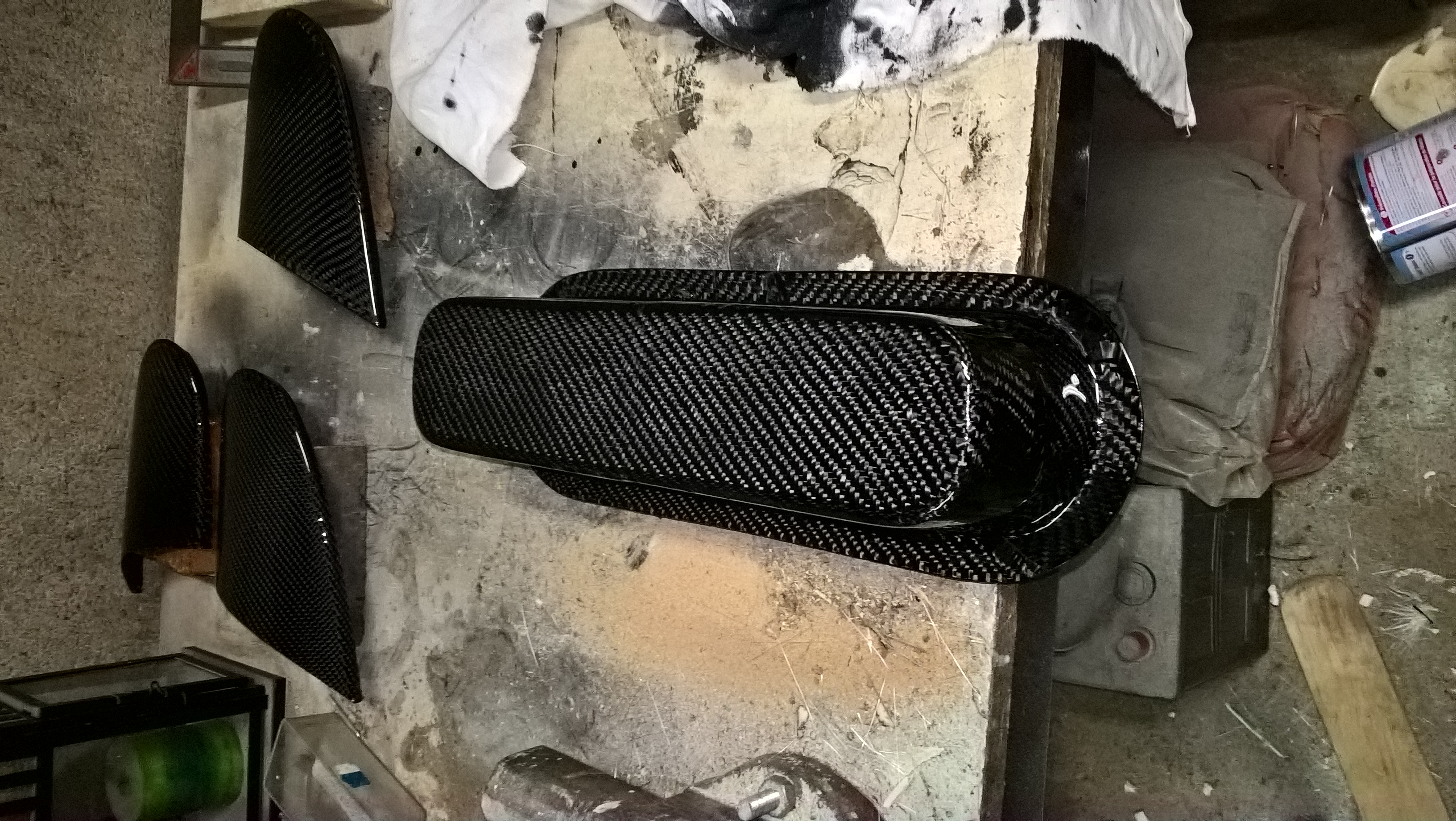

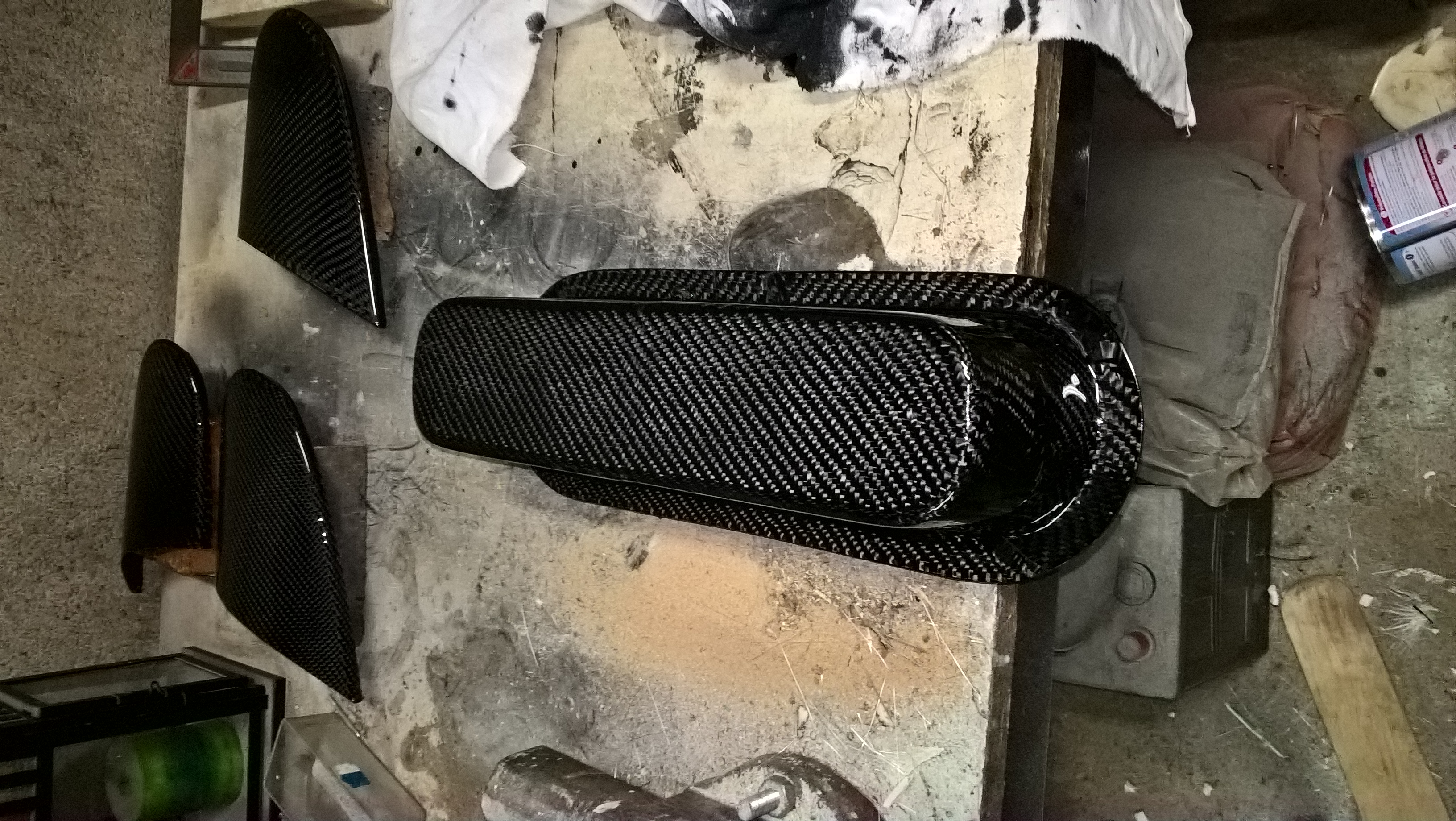

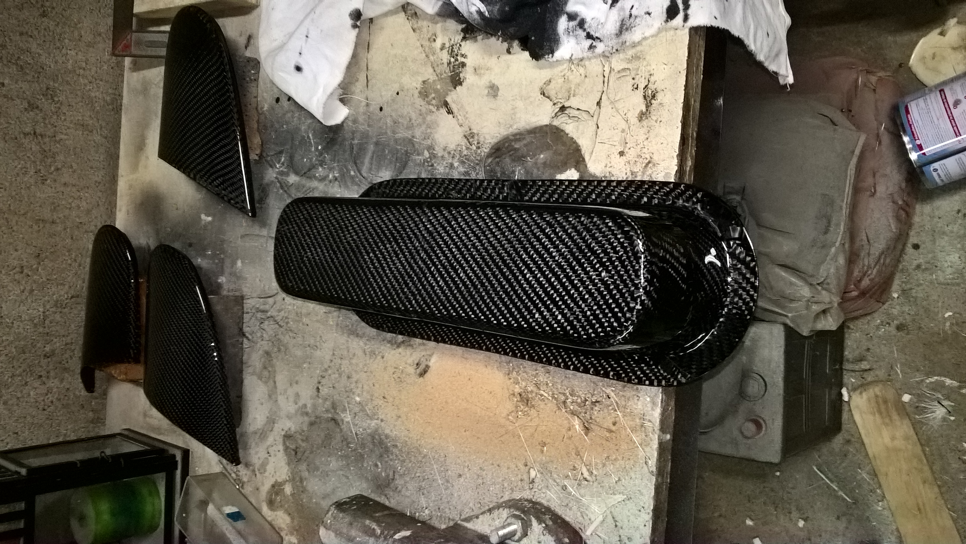

oui effectivement ça occupe bien , je mettrai une photo de la voiture du collègue une fois les pièces vernis mais effectivement la lame de par-choc est très près du sol, j'en ai fais une en fibre standard on verra a l'usage et on pourra comparer la durée de vie de la pièce avec les différentes résines

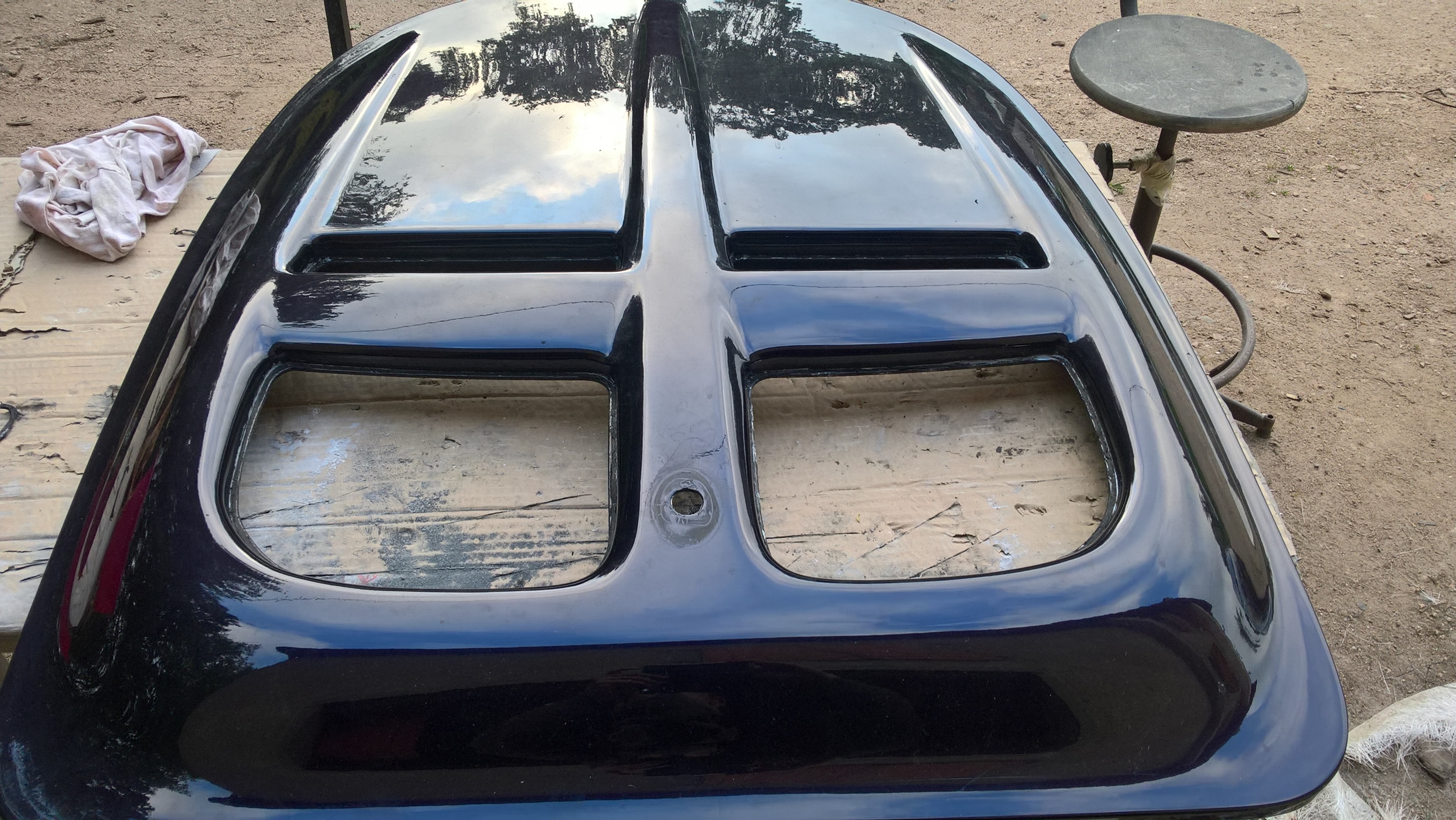

je doit réaliser le capot moteur en carbone mais il y avais des grilles que j'ai enlevé qui était collé avec soit de la colle a par-brise soit une colle pu standard, est il possible qu'il y ai une réaction avec le gel coat moule si il reste quelques résidus ou doit je absolument tout enlever

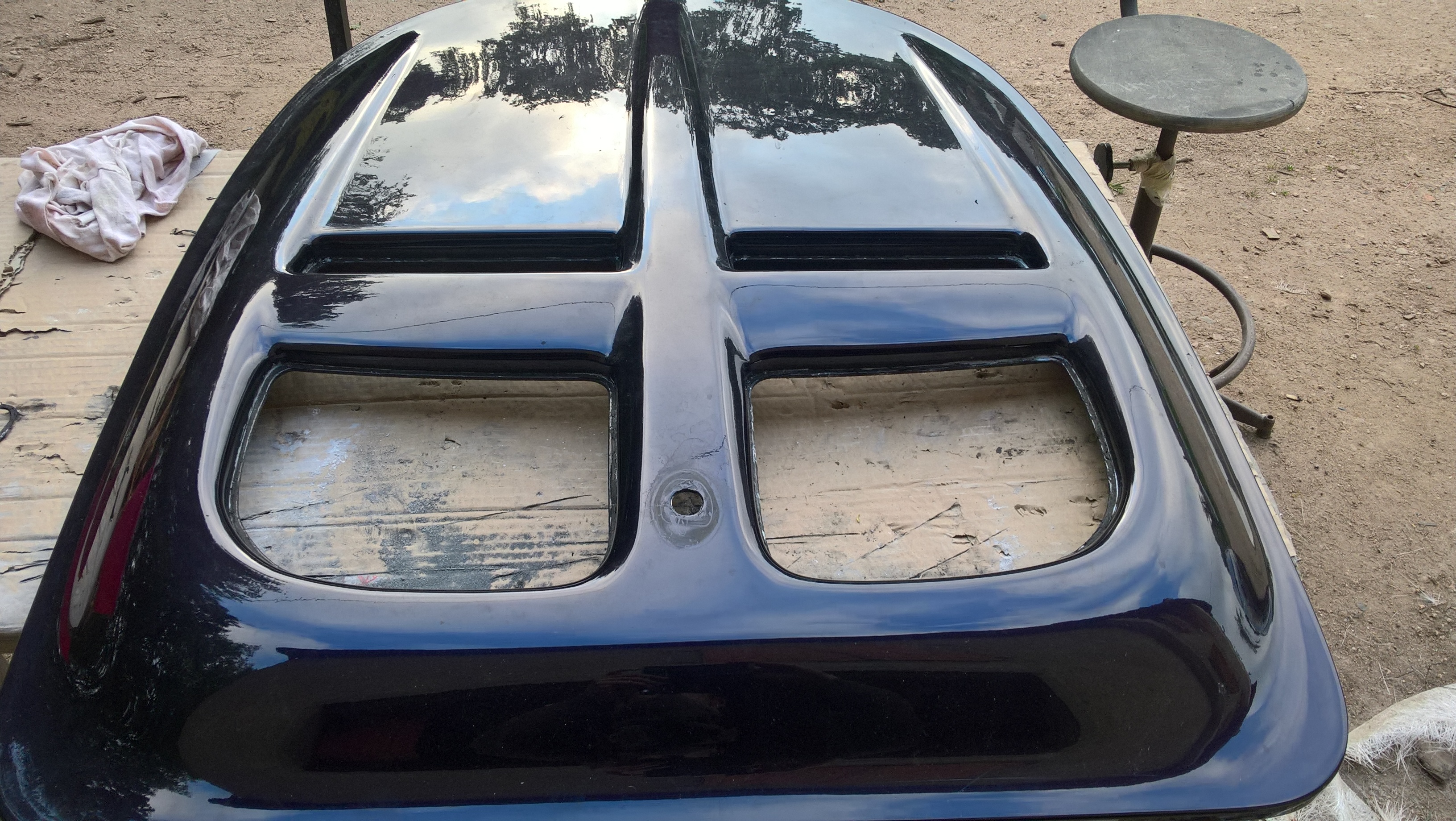

les réalisation de la semaine qui doivent passer en cabine pour le vernis cette après midi ça commence a être propre ce sont des écope d'air et une boite a air

sixroses a écrit : jeu. 23 avr. 2020 08:05
Normalement, il faut tout enlever pour la simple raison que vous risquez de ne pas bien appliquer le démoulant sur des résidus pas lisses et homogènes, ça risque de coller le gel-coat moule à ces endroits et de ruiner la qualité de votre moule.
Si c'est vraiment dur comme résidu, un coup de ponçage avec un outil type Dremmel permettrait de rendre lisse même si c'est bosselé… je ne sais pas si je me fais bien comprendre là :oops:
sixroses a écrit : jeu. 23 avr. 2020 08:05les réalisation de la semaine qui doivent passer en cabine pour le vernis cette après midi ça commence a être propre ce sont des écope d'air et une boite a air
Oui ça commence à être très bien :)
