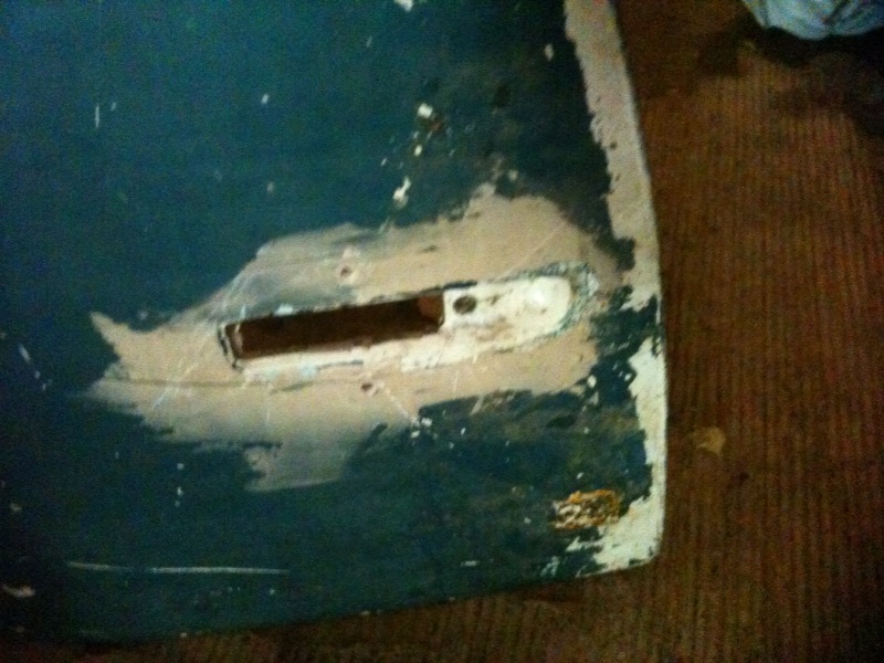

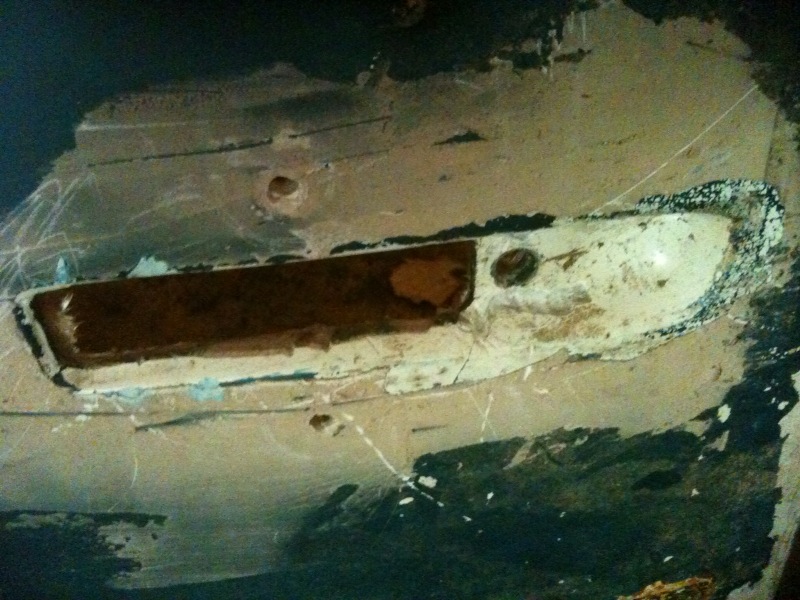

Pour en revenir aux plans de joint, difficile sur photos bien sur, mais à mon avis pour le capot, moule en deux parties:
Passage du plan de joint au dessus ou au dessous des emplacements de cligno., faut voir en vrai !
Ce que cette photo semble confirmer, non ?

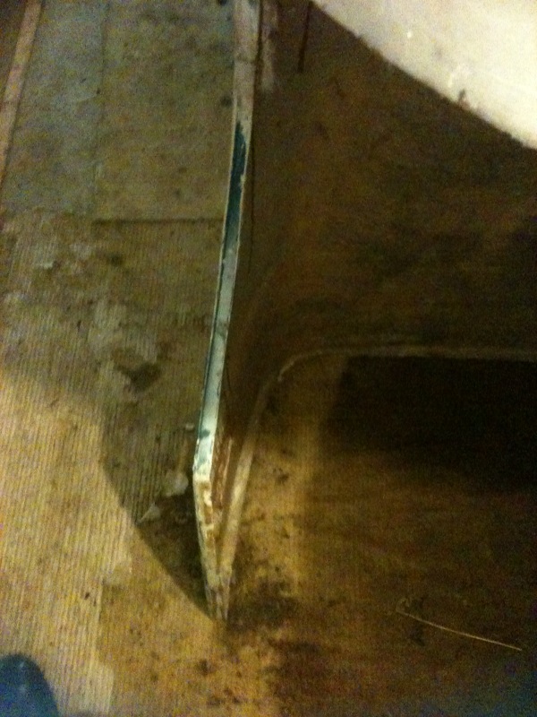

J'avais pensé comme toi L'Hippo pour les plans de joint mais Spridget61 a spécifié qu'il y a des renfoncements sur les côtés ; à moins de sortir un capot ultra souple, il me semble que ce n'est pas sortable en deux moules, pffff...... compliqué sur photo Image

renfoncement sur les côtés et retour tout le long du bas et de l'arrière du capot:
les ailes sont un peu souples. Peut-être est il possible avec une pièce pas trop épaisse de décoller et rmener l'arrière et les bas des ailes vers l'intérieur et ensuite sortir la pièce en tirant sur l'arrière de la pièce et en finissant le démoulage par le museau.

les rebords d'1 cm sur la photo 14 ont du gelcoat, donc le moule revient vers l'intérieur avec un angle d'environ 90°

Oui, c'est possible pour le dessus et les côtés, pour le nez je n'ose pas me prononcer. Il est possible aussi que cette pièce ait été faite d'un seul moule avec un tirage léger placé en conformateur pour monter les couches de stratif., ça s'est fait même si je n'ai pas connu.
Oui probablement, l'angle doit être légèrement obtu pour la sortie de moule et 1 cm de large, ça me parait jouable.

Par contre si j'en juge par tes photos, il me semble que ton capot est dans un état proche de celui de mon moule avant restauration (du moins en regardant la photo 12 :? ) donc je pencherais pour la même procédure que j'ai utilisé: Facility d'abord jusqu'à retrouver une forme correct, puis novapret ensuite...Par contre, si le nombre de défaut t'oblige à apprêter la totalité du capot, ça va faire vraiment du boulot niveau ponçage!...je pense qu'une ponceuse va s'imposer :oops: ...même si ça se ponce super bien.
