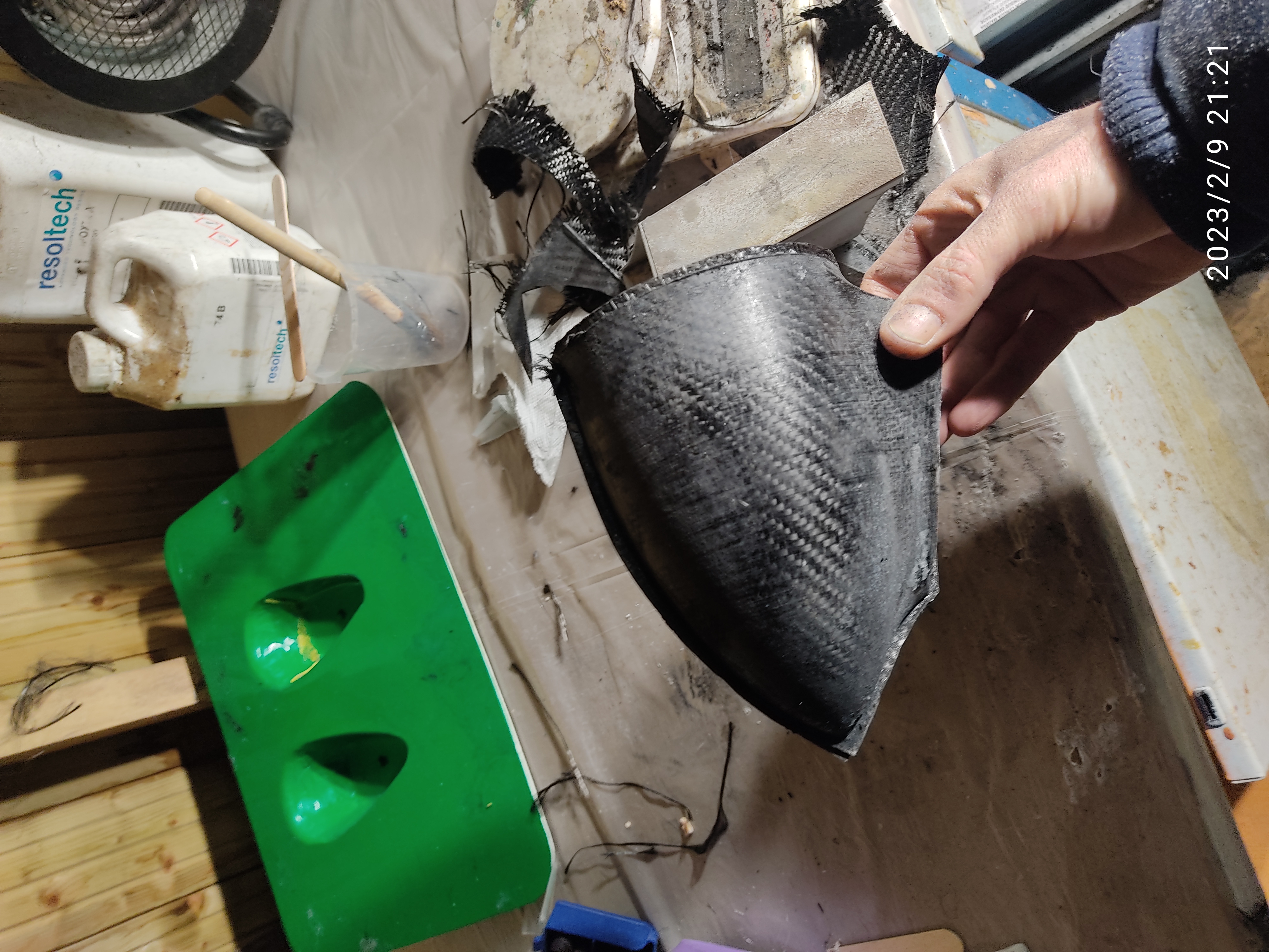

Je compte refaire une pièce en carbone, je n aurais probablement pas assez de l'ancienne ref disponible realecopox 74.
En général je prépare la quantité de résine necessaire pour impregner une couche de tissu (ici je vais en stratifier 3). Est ce qu'il est possible de commencer a stratifier avec la 74 et finir par exemple avec la 1070/1076? ou vaut il mieux que je reste sur une seule seule resine?

Question bête je m auto répond :lol:
Je stratifie avec une seul système époxy et je garde mon fond de 74 pour des glaçages.
:lol:
A vrai dire vous pouvez, non pas mélanger les références, mais utiliser l'une après l'autre.
Sinon, je ferai comme vous si j'étais à l'atelier : garder la 74 pour les glaçages et n'utiliser qu'une référence pour la stratif. c'est plus cohérent notamment pour ne pas se tromper dans les mélanges… et oui, ça arrive, une partB-x dans une part A-y… hummm… me demandez pas comment je le sais…

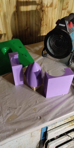

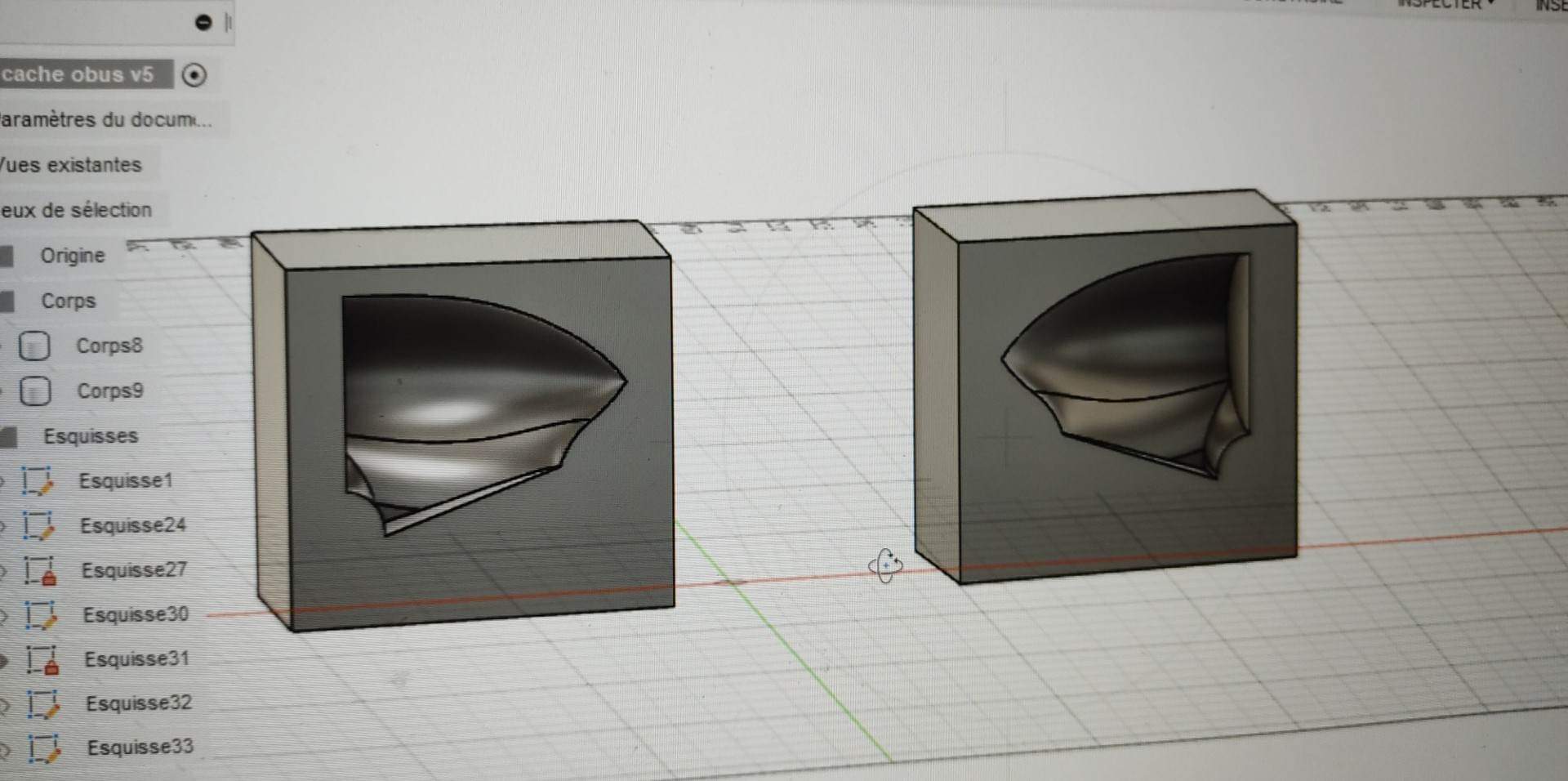

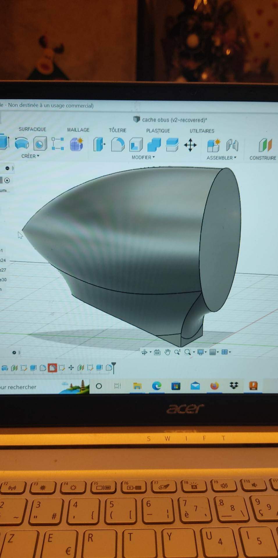

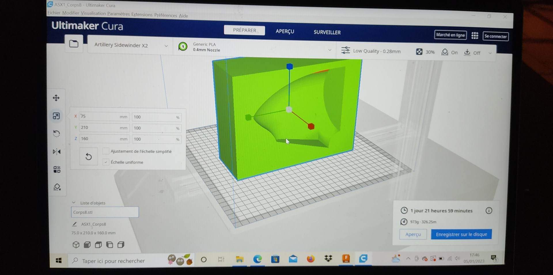

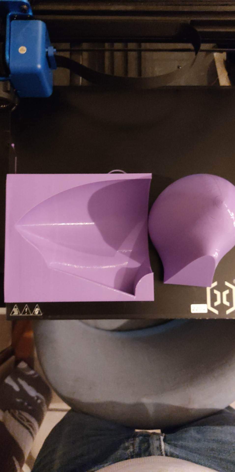

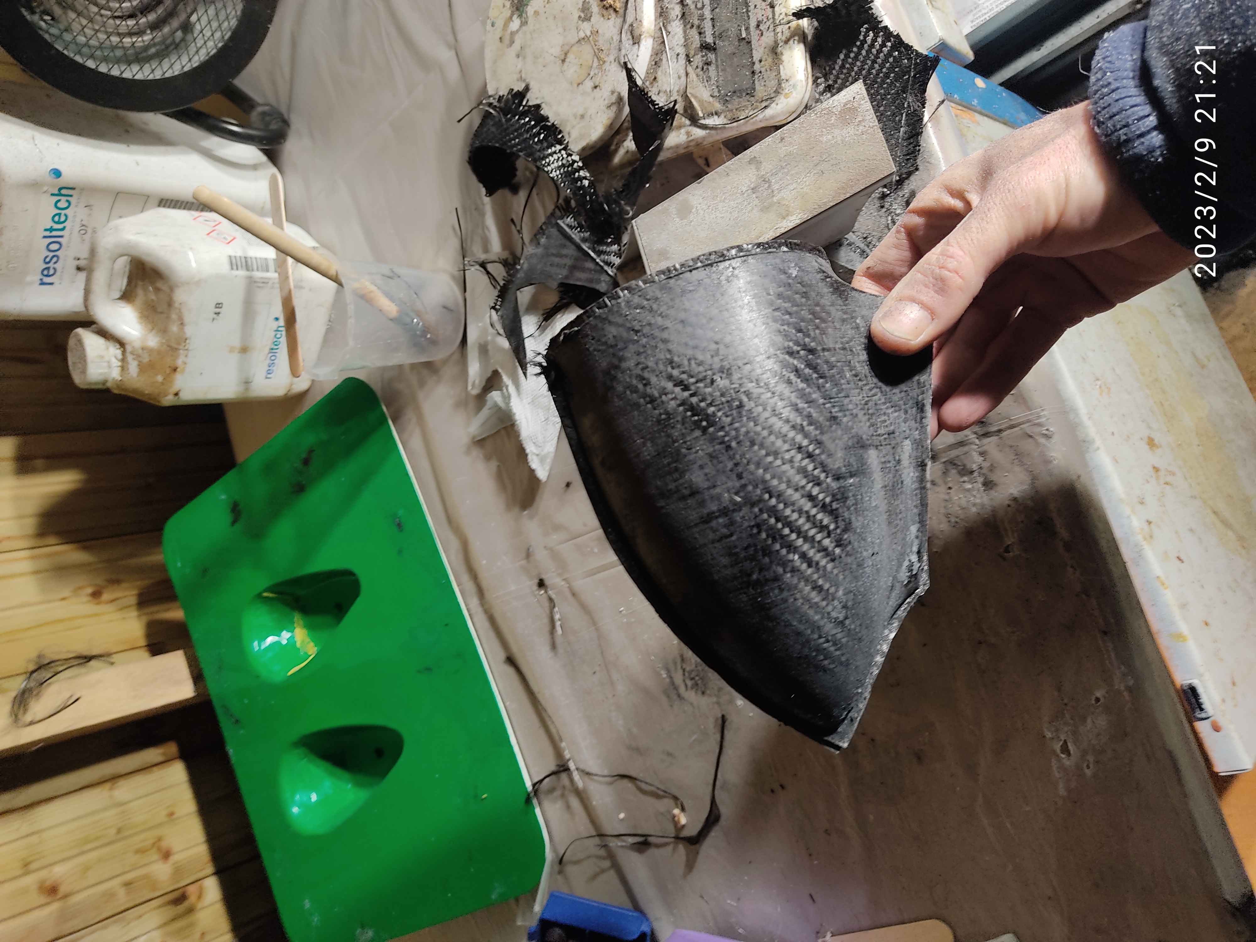

Nouveau petit projet avec cette fois dessin 3d et impression 3d pour les moules négatif, une premiere pour moi, la prise en main du dessin 3d c est un métier :D
Il s agit d un cache compte tour
Compliqué mais très pratique pour fabriquer des pièces qui n'existes pas ! et plus rapide qu'une fabrication de maître-modèle, j'attends la suite :D

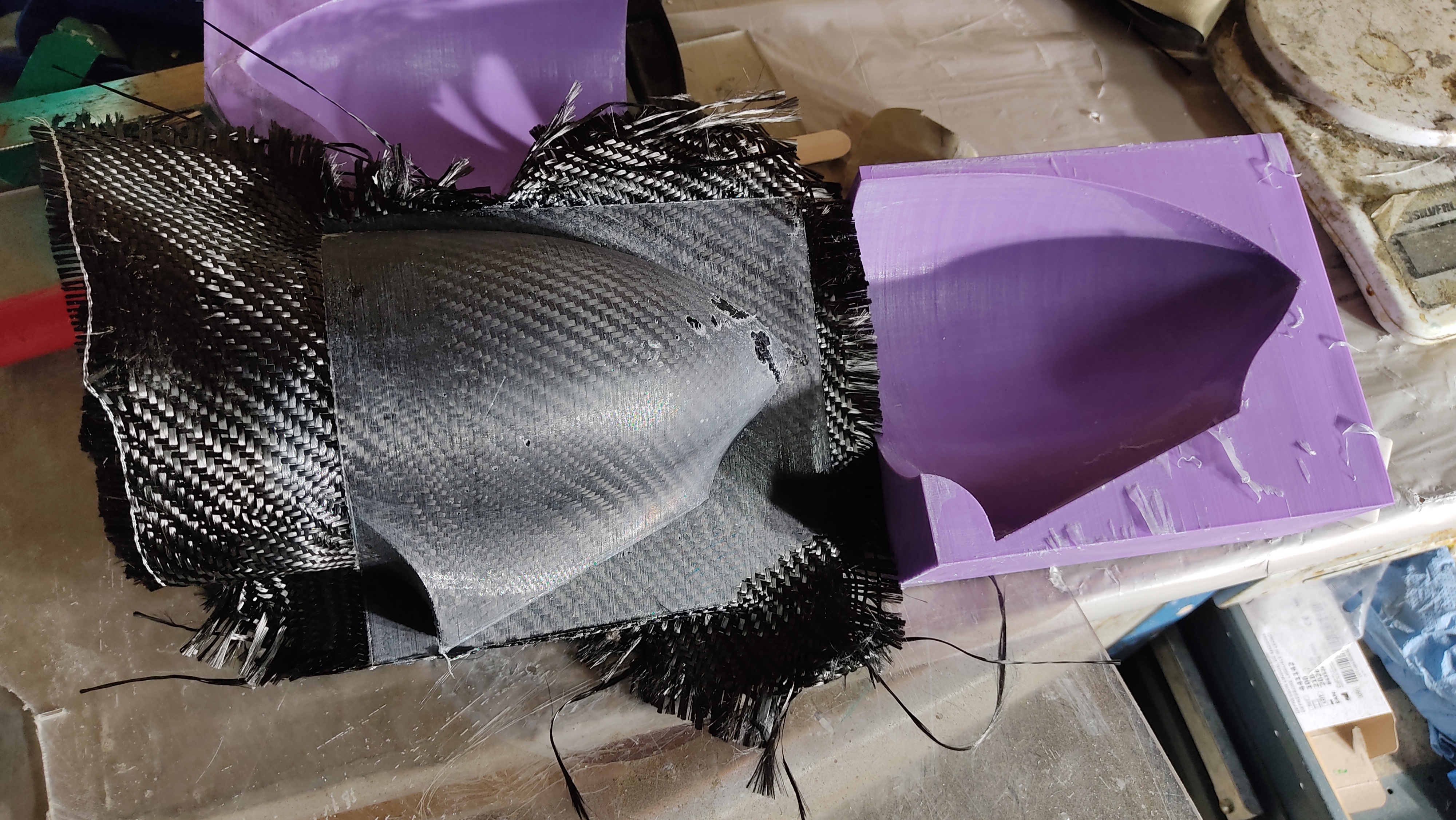

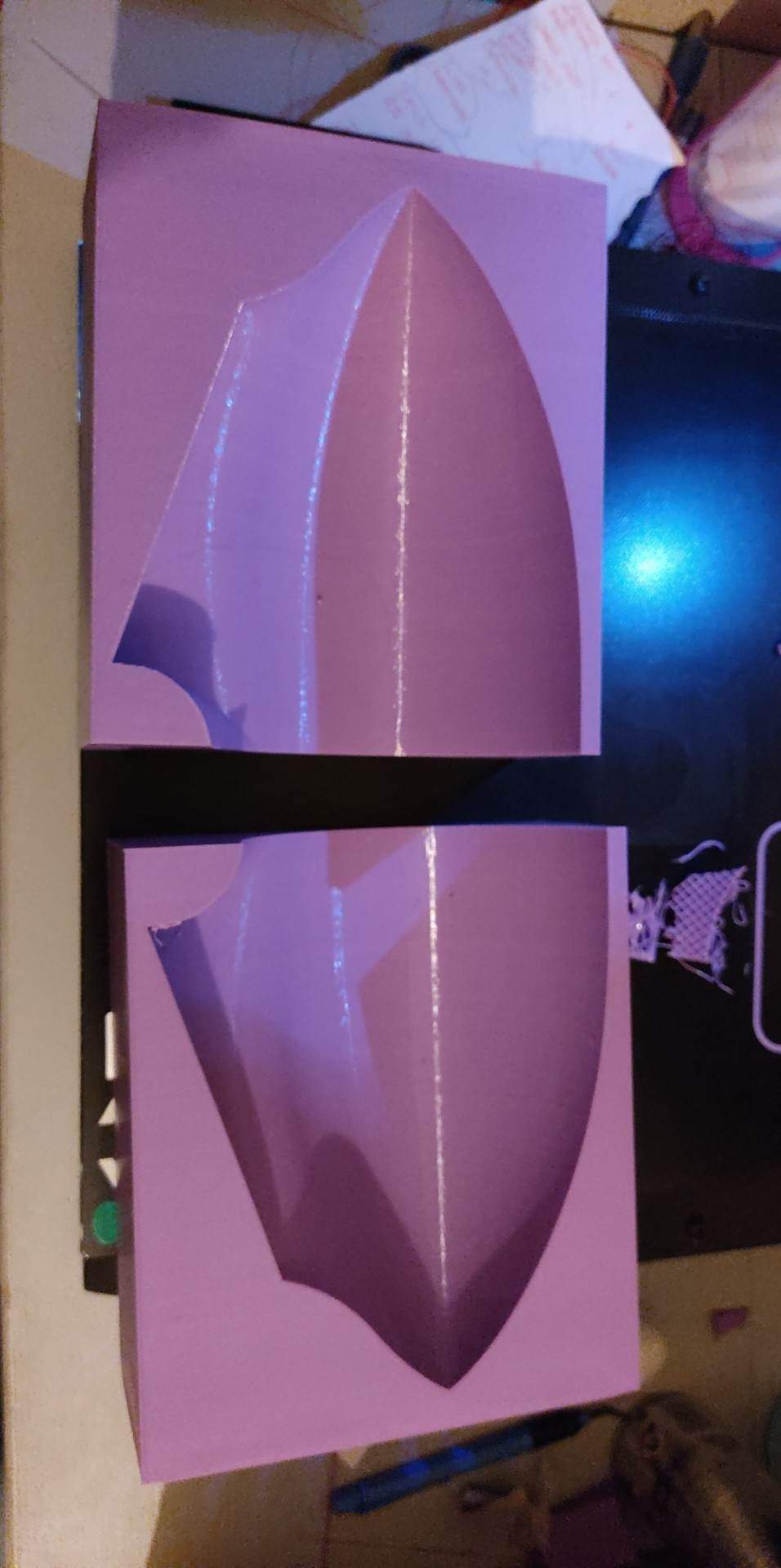

bambouclade
Messages : 130

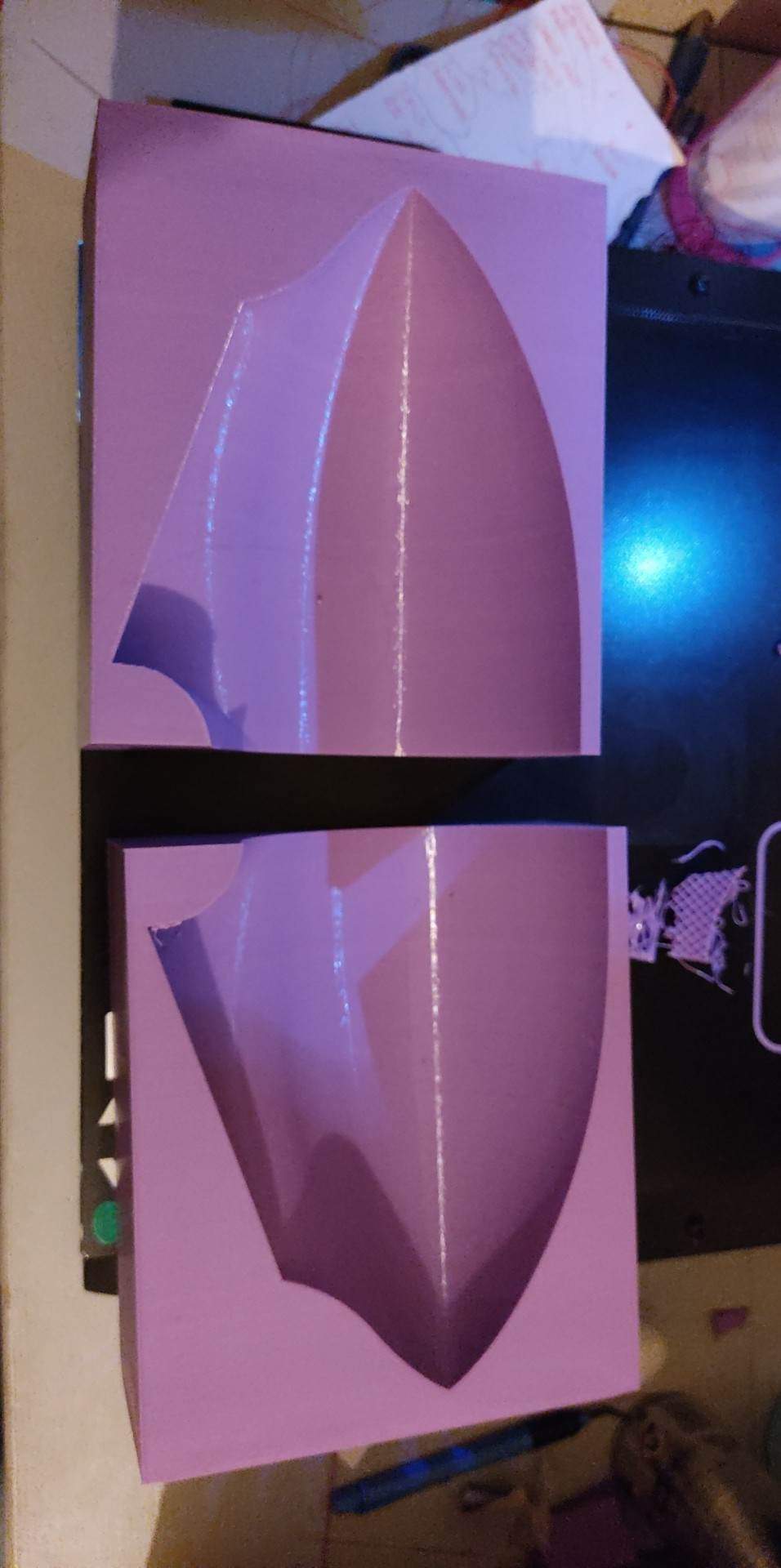

En voilà une moitié
Ben voilà, réussie :)
Avec ce moule qui a de larges lèvres, vous pourriez détourer la pièce quand la résine est au gel ; ça implique de surveiller le moment opportun mais c'est un gain de temps pour la suite.

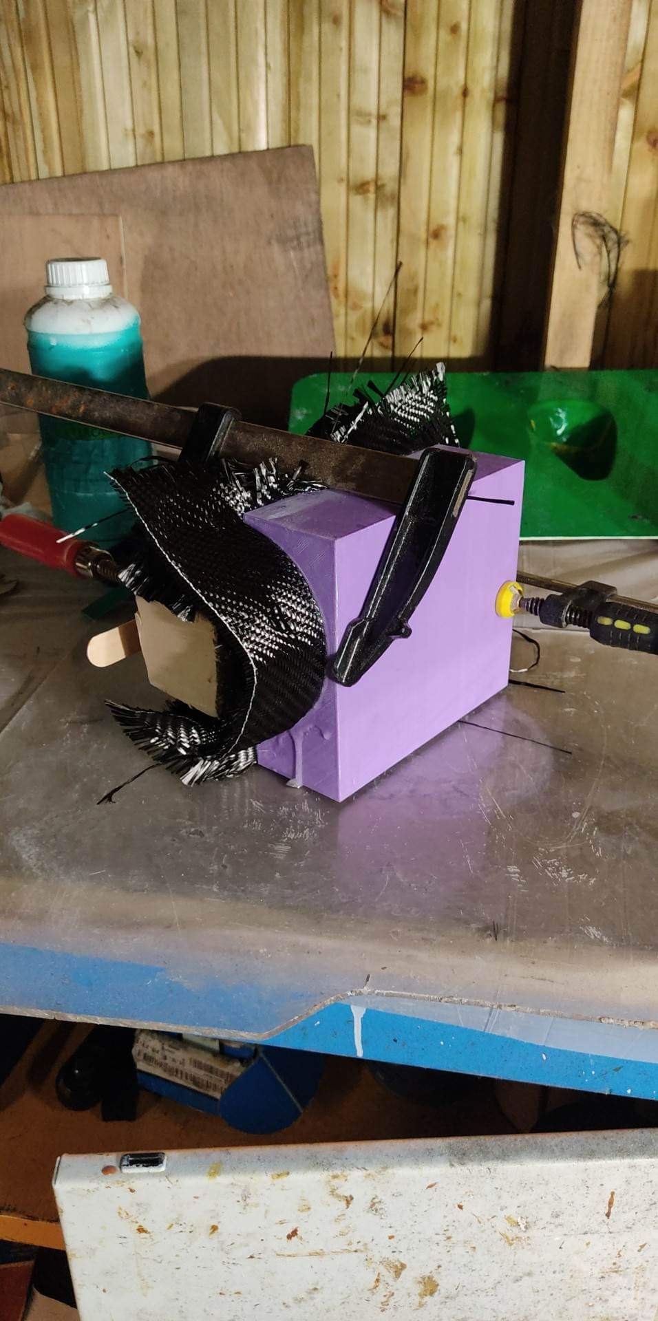

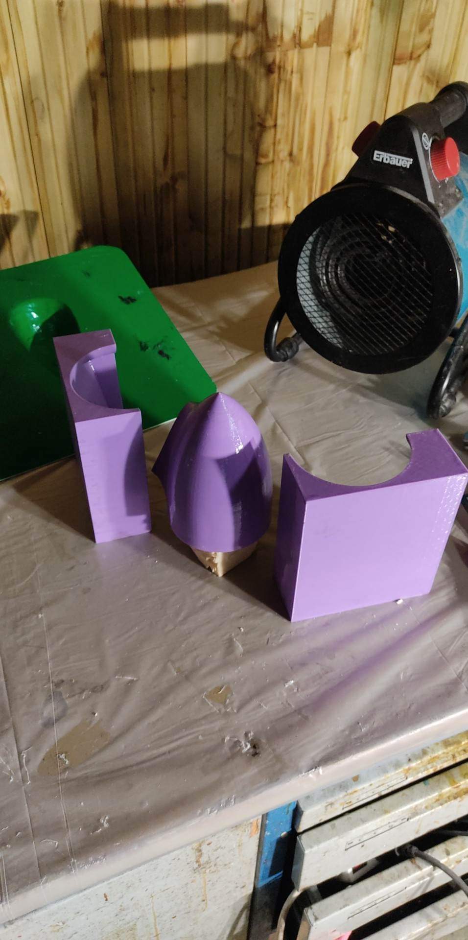

bambouclade
Messages : 130

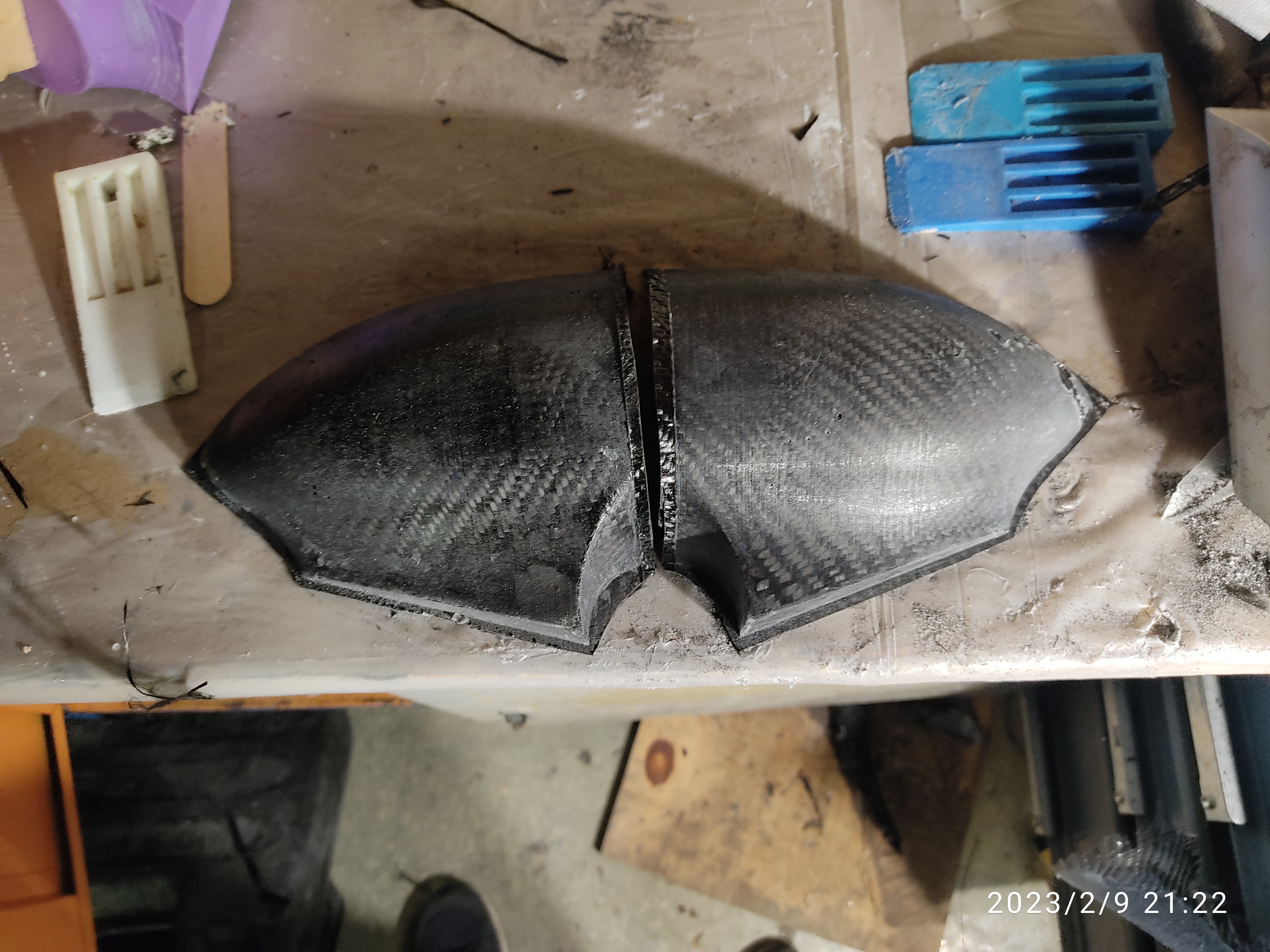

Prochaines étapes, détourage, assemblage et finition.
J ai essayé la tr104, jusque là j étais frileux de mal l appliquer et que tout reste collé, mais que dire elle est magique cette cire :o
