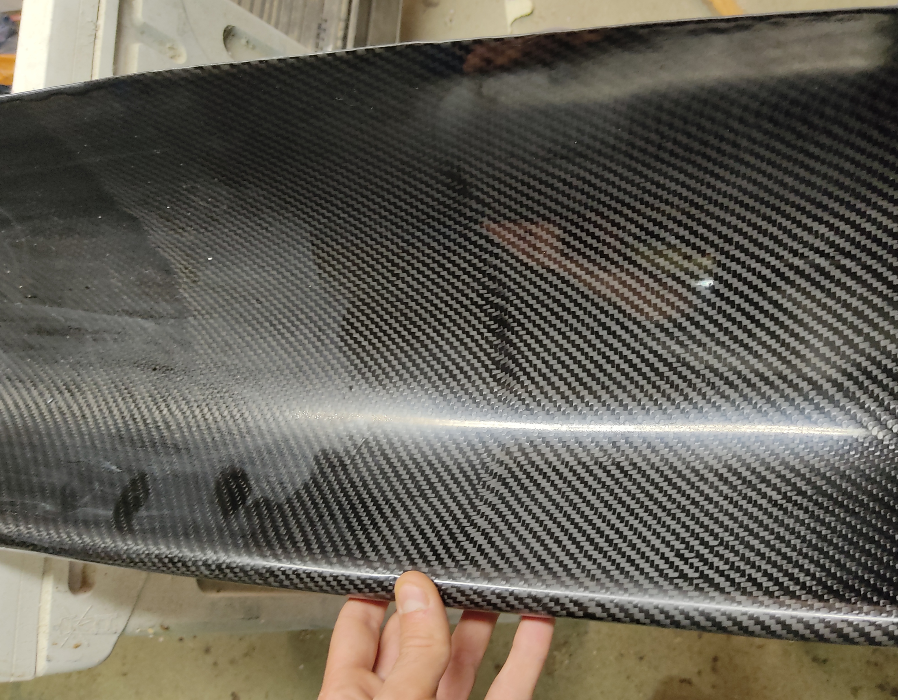

Bon avec la bonne pression d air ça va beaucoup mieux.
Ben voilà :D ça a l'air très réussi !

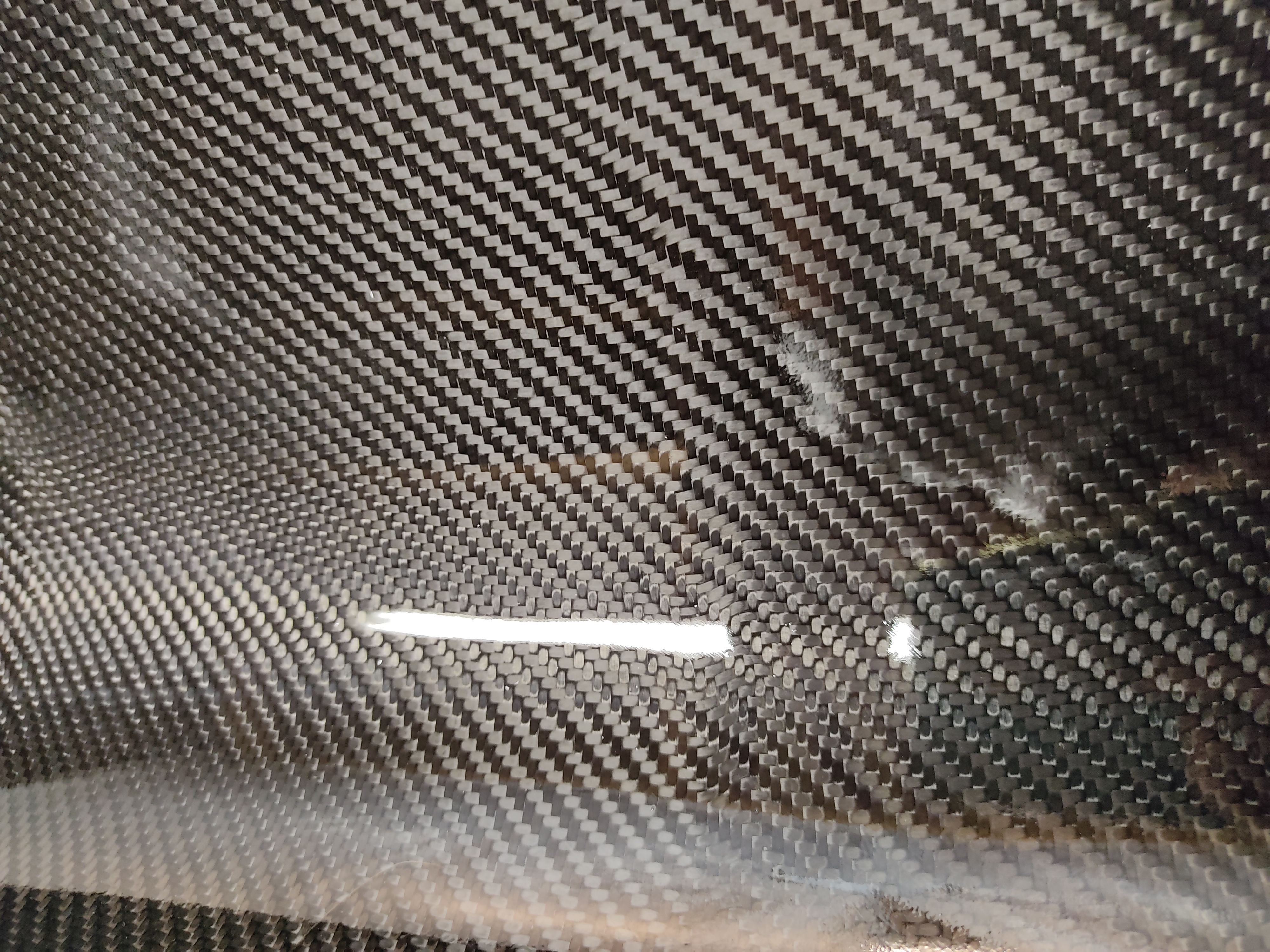

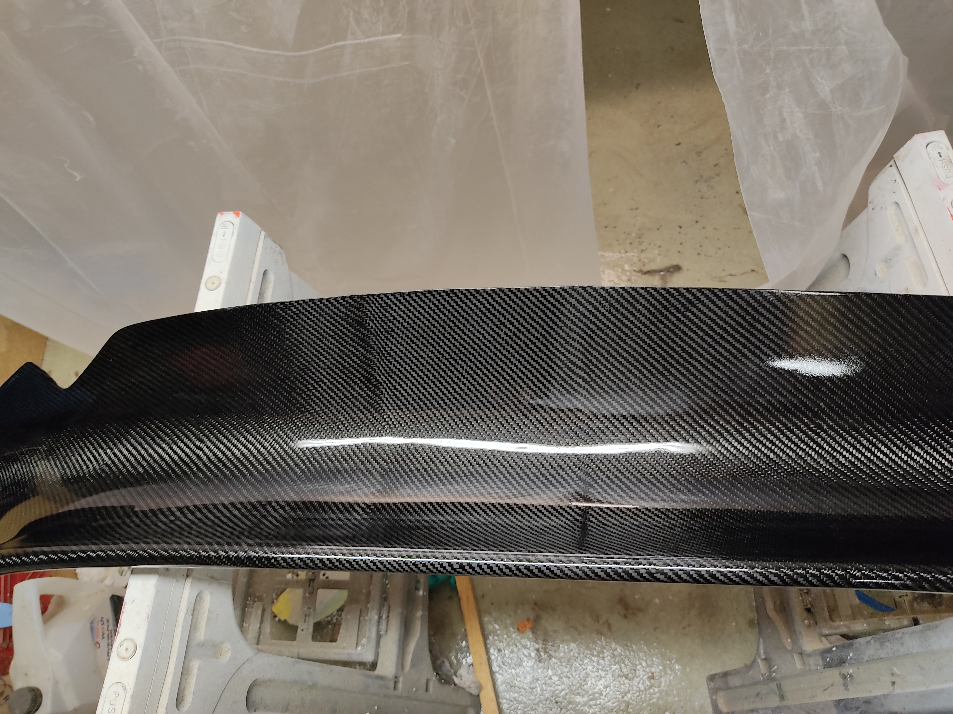

Je me suis essayé a un poli lustré vite fait. Lors de la dernière couche de vernis sur le spoiler je suis tombé en fin de godet, il y a donc une zone qui a reçu un brouillard plutôt qu un beau vernis. Ponçage rapide au 2000 a l eau. Polissage avec la pâte tr311 puis lusstrage avec la tr308 (magnifique ces produits au passage)
Le fichier joint IMG_20211002_222332.jpg n’est plus disponible.
En insistant un peu plus sur le ponçage a l eau, j aurais un fini miroir c est sûre.
Pour information :
- quand on pratique ce genre de manip. on finit par un polish gel gloss voir ICI
- quand on travaille avec une machine, il faut un engin puissant mais qui tourne lentement, 700tr/m en principe sinon on chauffe la résine qui est en lustrage et ça perturbe tout le boulot :)
