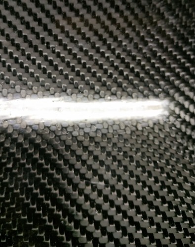

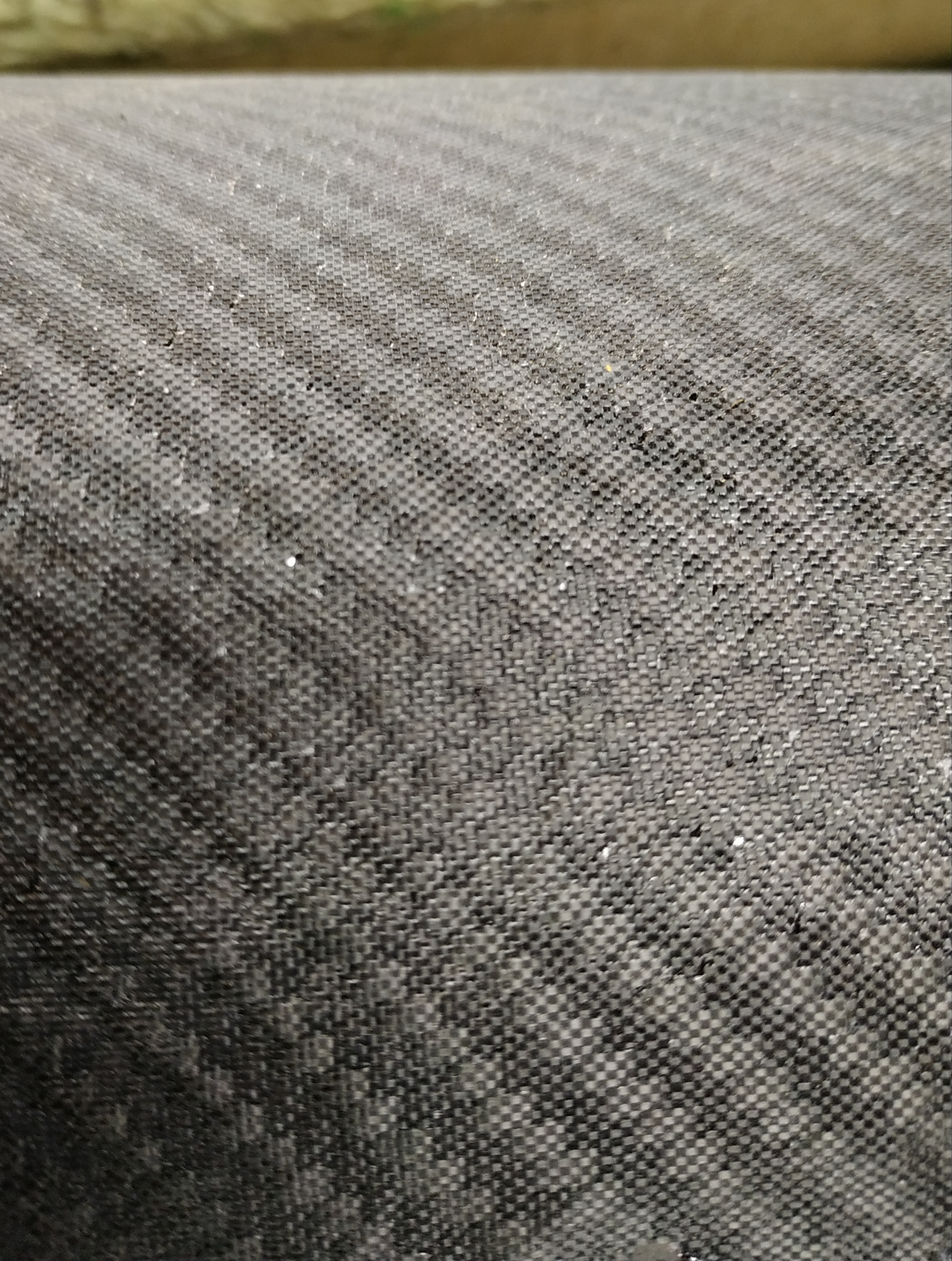

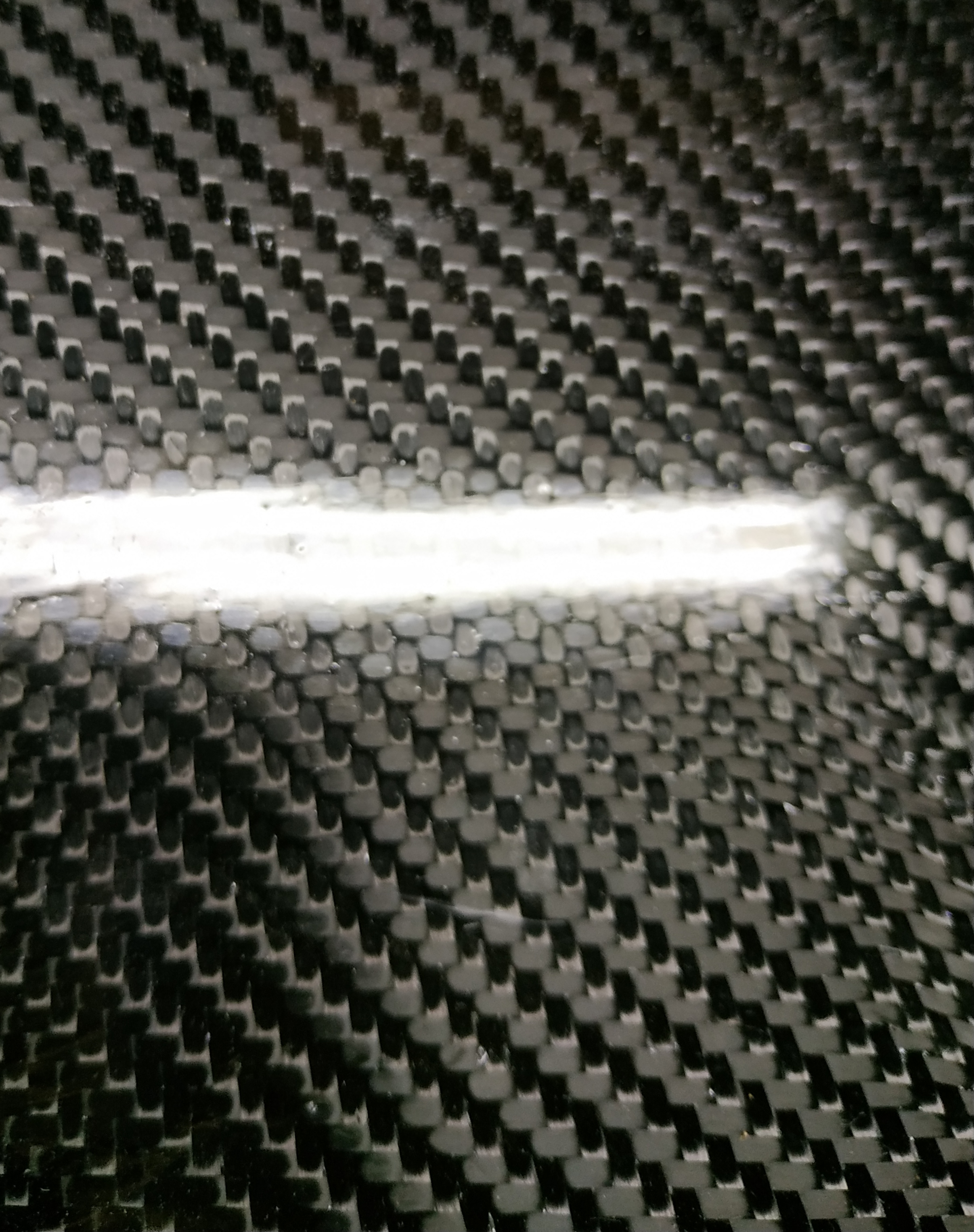

Voici l aspect du côté du tissu d arrachage
Et voici l aspect côté moule brut de démoulage sans glaçage ( dans ton cas ça sera côté carter )
Attention le tissu d arrachage est un taffetas il n épouse donc pas parfaitement les courbes.

bambouclade a écrit : dim. 15 nov. 2020 16:57 Je ne saurais pas te dire si le tissu d arrachage t affranchi de devoir poncer, a mon avis il faudra le faire sûrement qu isatis saura mieux répondre.
Parfait ces rendus détaillés, je ferais des tests sur des petites pièces afin de voir le rendu après glaçage, je te ferais un retour ;). Concernant le tissu d'arrachage, à voir s'il me posera problème ou non après la mise sous vide, en espérant qu'il se plaque bien contre la strat et la pièce afin que le rendu soit à la hauteur.
