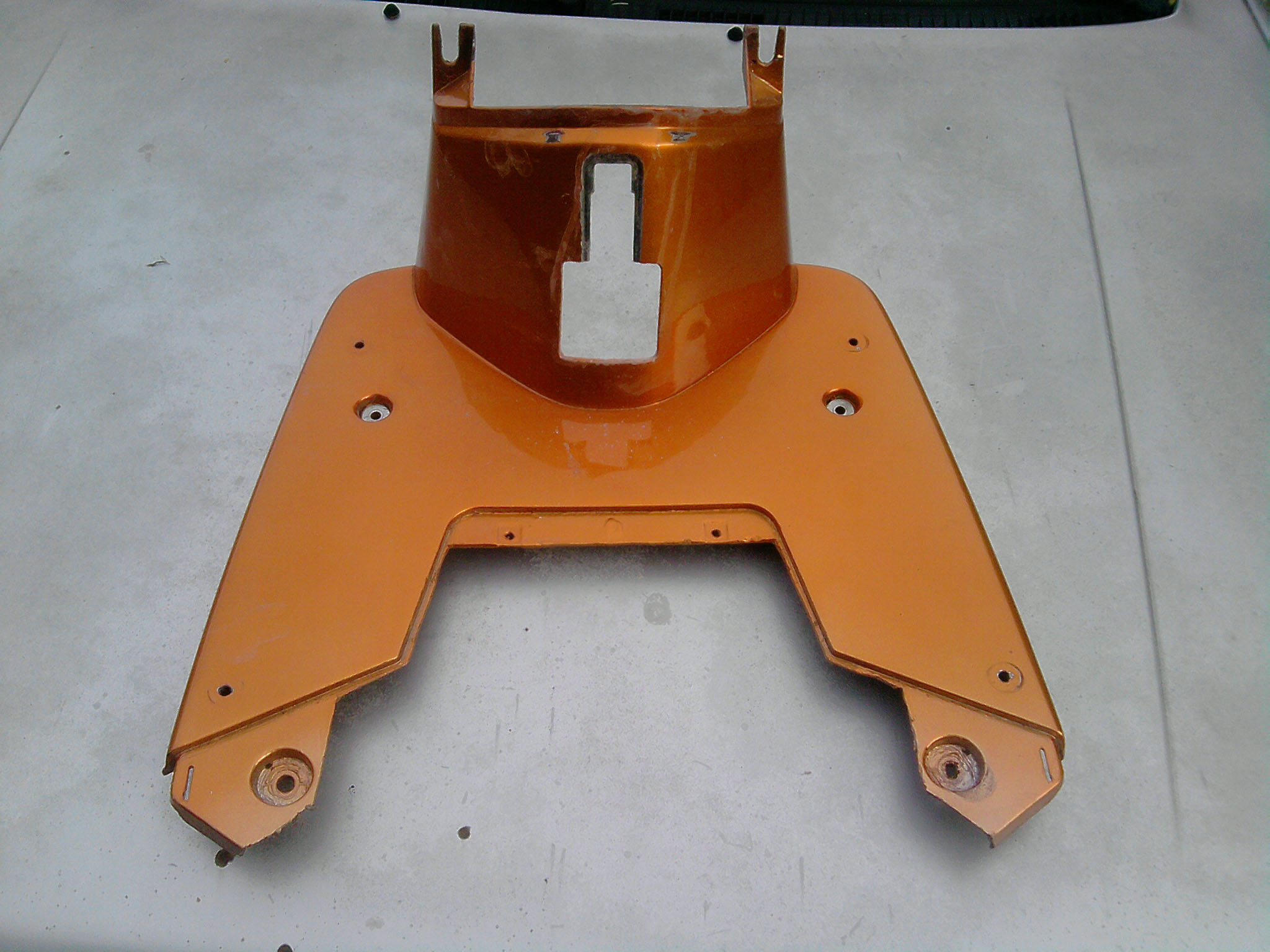

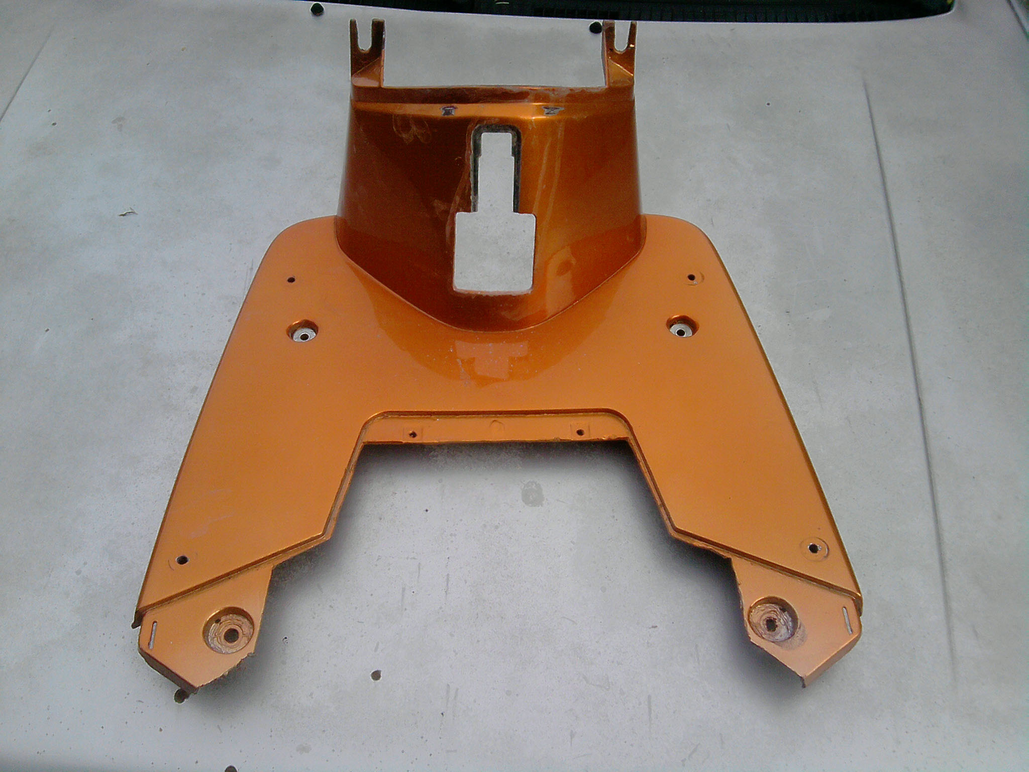

dekim18 a écrit : Derniere question (pour l'instant ^^), ya des technique spécial pour les puits de fixations ?
Qu'appelez vous un "puits de fixation" ?
dekim18
Messages : 16
Enregistré le : mer. 11 août 2010 03:50
Re: Gel coat qui frise. Explication?
Message non lu par dekim18 »
Excusez moi de la réponse tardive.
Donc merci bien pour tout c'est conseil, encore une question (je sais je suis chiant).
Mais avant un puit de fixation c'est sa (les 2 "enfoncement/Creux" en haut a gauche et droite, la ou les vise se mette pour ne pas dépasser de la pièce) :

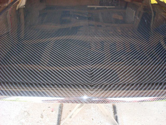

Sinon ma question est la suivante, un raccordement de carbone, comment qu'on fait car la moi et mon collègue on séche complétement. Autant les questions précédente était pour confirmer nos méthodes.
Un raccordement comme sa, la au milieu du capot, les fibre se rejoigne bien en face et dans un angle opposé l'un a l'autre.
Encore merci a vous pour moi et mon collégues
