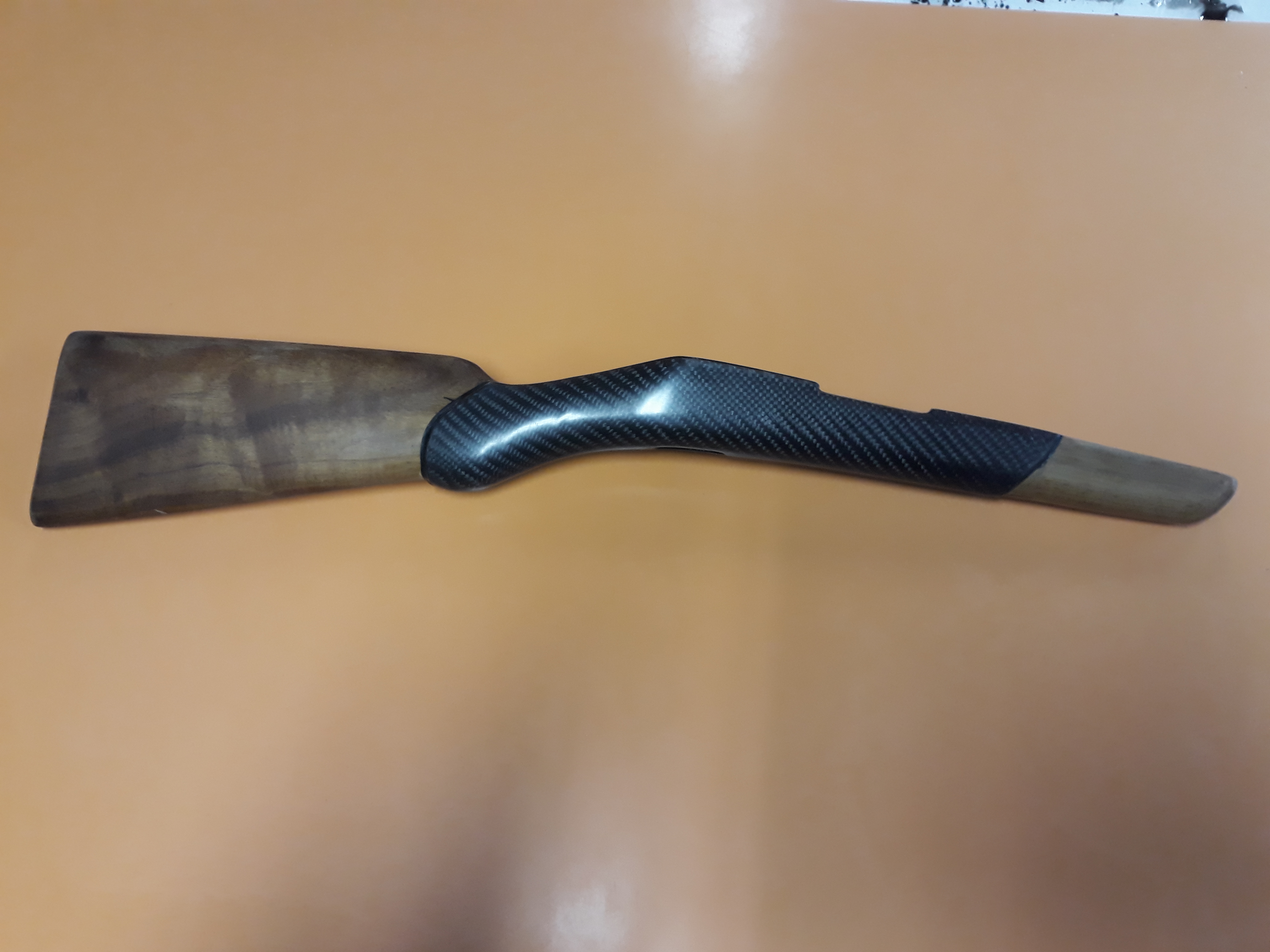

reparation d'une carabine qui était cassé en deux partie
Re: tirage epoxy carbone
sixroses a écrit : mer. 30 mars 2022 07:14
A.J.T composite pour le nom de l'entreprise et de la page face book 20220324_072205[1].jpg
Communiquez avec les gars de la Boutique pour leur envoyer vos travaux, ils les mettrons sur le facebook de résines et moulages :)

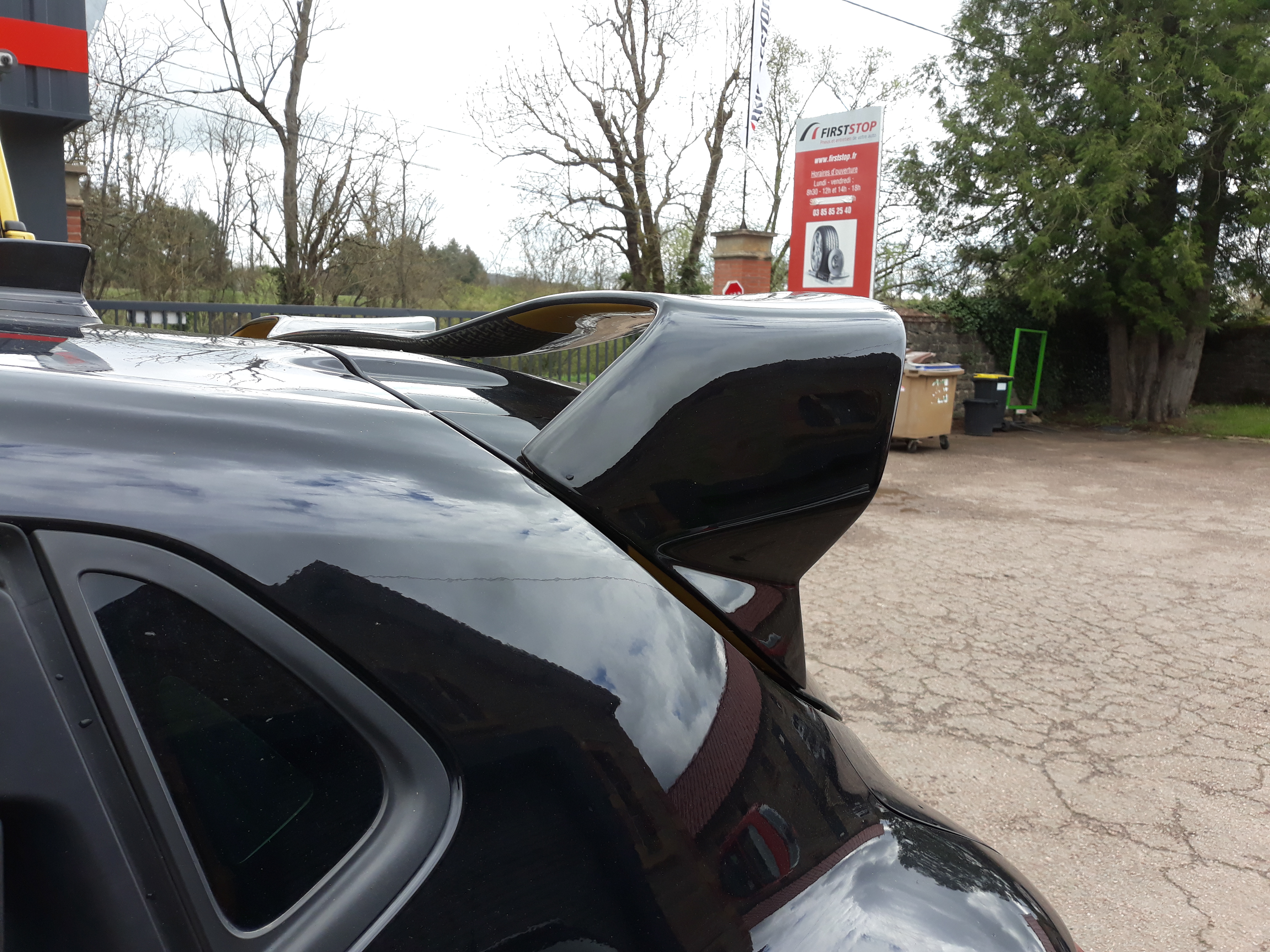

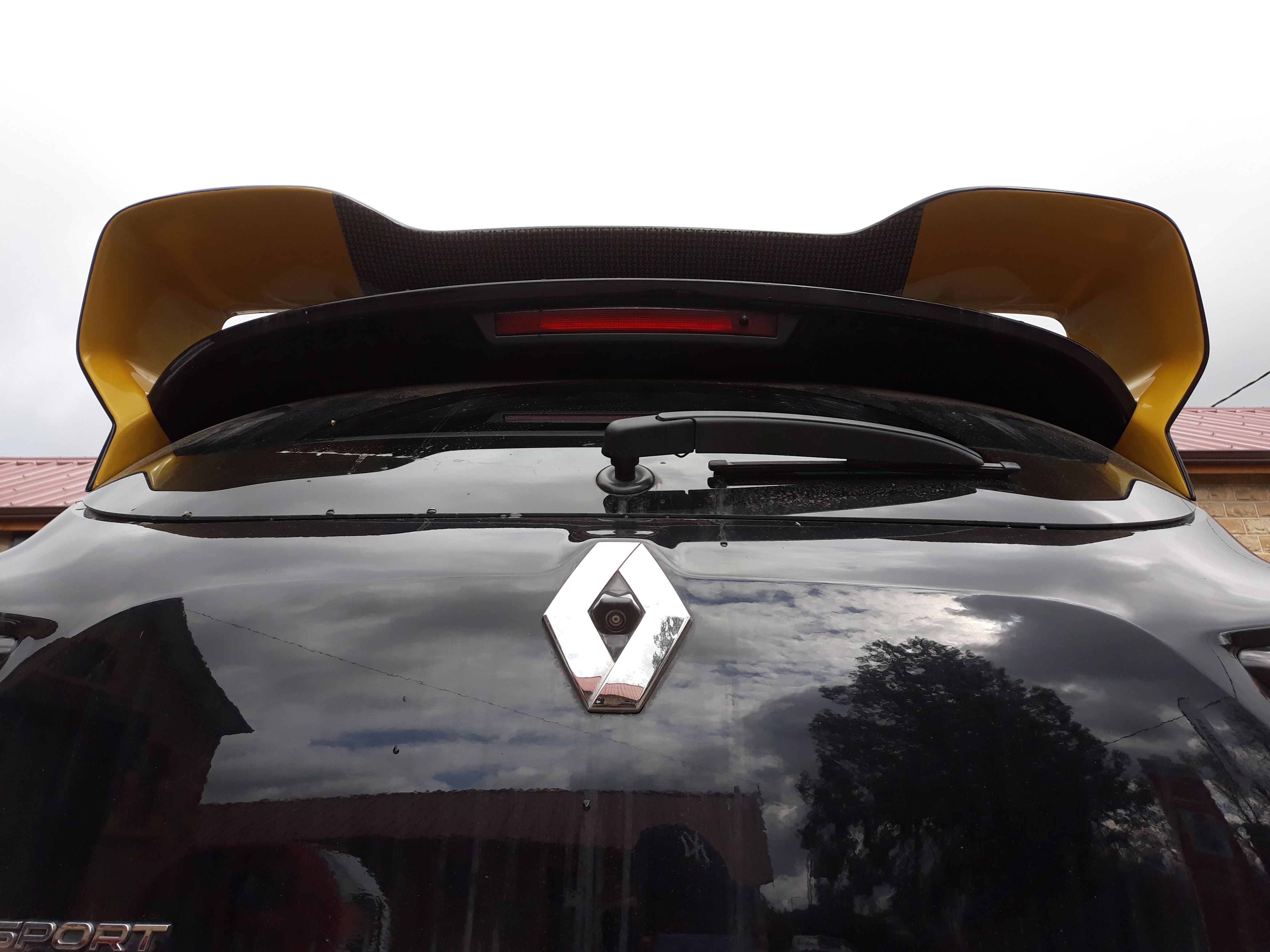

petit partage d'une création c'est un aileron de clio 4 rs
Bravo pour l'aileron ! il est très chouette :D

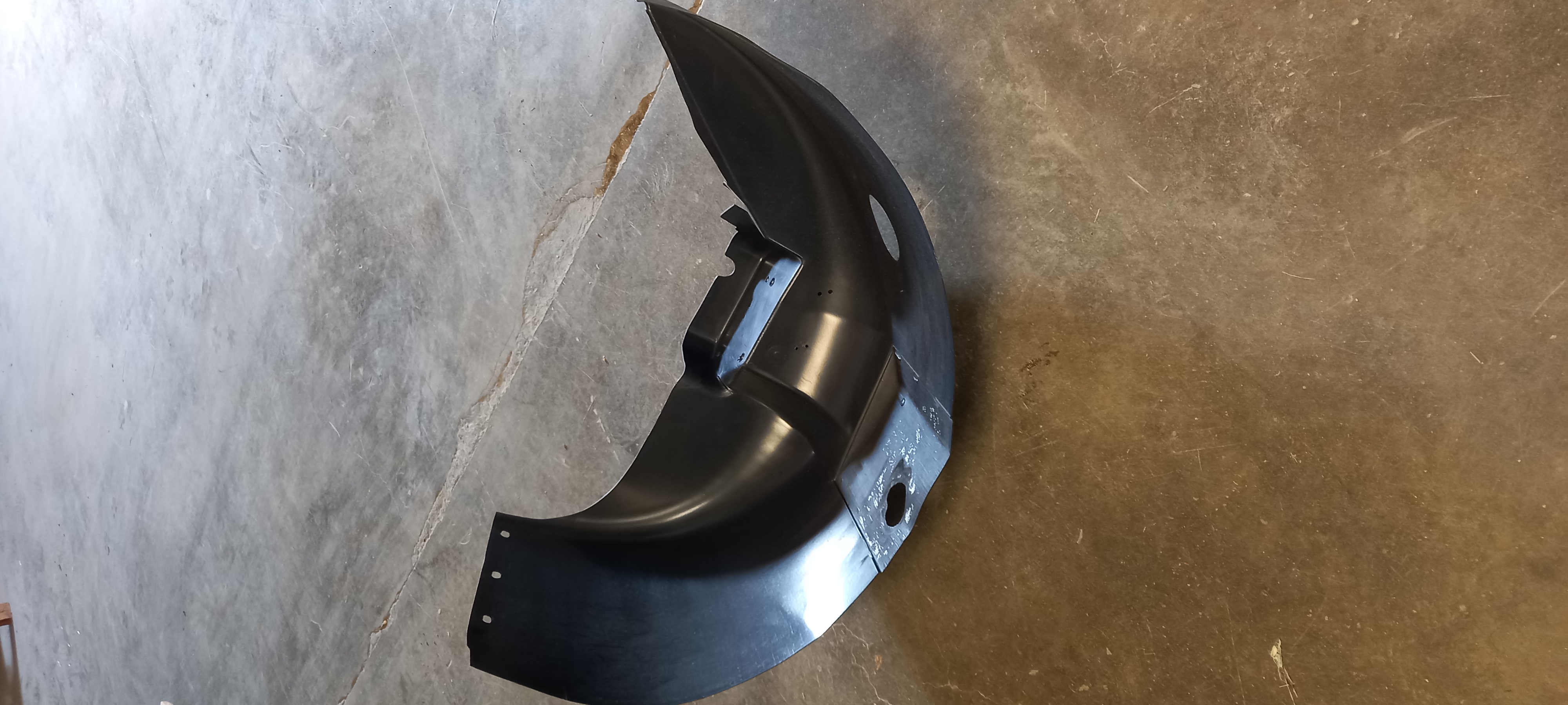

Je reviens sur le forum avec une question en ce qui concerne la résine souple 1600 pour la réalisation de passage de roue
Après téléchargement de la doc technique je me suis aperçu que l'on pouvait afin de gérer la souplesse la mélanger à d'autre resine epoxy realpox590 par exemple
Afin de m'évite de faire de nombreux teste je souhaiterais savoir quel serait le mélange idéal pour la fabrication de ces pièces
Je pensais partir sur deux couche d'aramide e intercalé d'une couche de tissus verre afin d'éviter tout risque de delaminage
Et enfin la résine souple peu elle être teinté
merci pour votre réponse et bonne journée
Exemple de réalisation pour une lotus exige piste
Vous pouvez effectivement faire un mélange des résines que vous citez mais il faudra faire des essais pour vous assurer que vous obtenez la qualité de rigidité que vous souhaitez.
Il n'y a pas de dosage "idéal", tout dépend de ce que vous voulez obtenir.
Vous pouvez teinter avec les pigments dédiés voir ICI, à raison de 2 %-3 % et surtout ne pas dépasser 5 % qui inhiberait la polymérisation.
