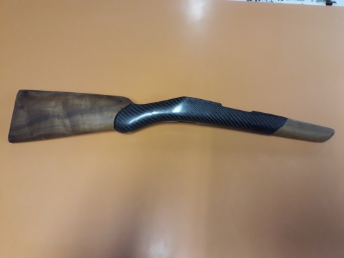

bonjour a tous, pas eu beaucoup de temps pour venir sur le forum je posterai et interviendrai lorsque le temps me le permettra car avec la paperasse et le boulot c'est un peu la course, j'ai ouvert une page face book pour faire un peu de pub, encor merci a toute l'équipe de la boutique et du forum pour les conseils.
A.J.T composite pour le nom de l'entreprise et de la page face book
reparation d'une carabine qui était cassé en deux partie

Communiquez avec les gars de la Boutique pour leur envoyer vos travaux, ils les mettrons sur le facebook de résines et moulages :)

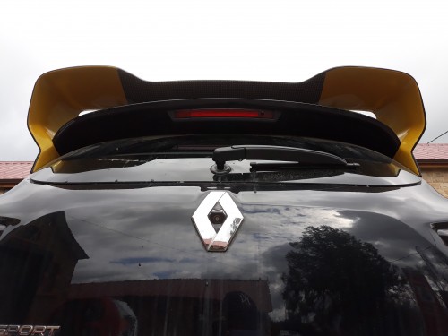

bonjour, c'est fait pour le lien de la page merci, je doit recouvrir en carbone pour un client une pièces neuve en polyester, doit je enlever tout le gel coat ou l'époxy va tenir sur celui ci ? merci d'avance
petit partage d'une création c'est un aileron de clio 4 rs
Messages : 10078
Re: tirage epoxy carbone
Bravo pour l'aileron ! il est très chouette :D
sixroses a écrit : ↑sam. 9 avr. 2022 22:02 je doit recouvrir en carbone pour un client une pièces neuve en polyester, doit je enlever tout le gel coat ou l'époxy va tenir sur celui ci ?
Il faut impérativement poncer le gel-coat ; vous n'êtes pas obligé de l'enlever mais il faut qu'il soit bien dépoli, ensuite comme d'habitude : dépoussiérage soigneux puis passage d'un chiffon à l'alcool à brûler.

bonjour Isatis, et merci j'ai eu pas mal de bon retour sur l'aileron mais moi je ne vois que les défaut sur mes pièces( je n'ai pas fait la peinture car c'est un tri-couche nacré donc pas dans mes compétences) , sur l'aileron il n'est pas vraiment visible c'est juste une trame de kevlar qui est légèrement de biais sur 2cms mais rien de grave c'est a peine visible personne ne l'a vu :roll:
et ok pour le gel coat je savais bien pour le reste de la marche a suivre mais je ne savais pas si l'époxy tenais sur le gel coat ou si il fallait redescendre jusqu'a la fibre bonne journée

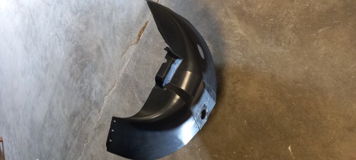

Je reviens sur le forum avec une question en ce qui concerne la résine souple 1600 pour la réalisation de passage de roue
Après téléchargement de la doc technique je me suis aperçu que l'on pouvait afin de gérer la souplesse la mélanger à d'autre resine epoxy realpox590 par exemple
Afin de m'évite de faire de nombreux teste je souhaiterais savoir quel serait le mélange idéal pour la fabrication de ces pièces
Je pensais partir sur deux couche d'aramide e intercalé d'une couche de tissus verre afin d'éviter tout risque de delaminage
Et enfin la résine souple peu elle être teinté
merci pour votre réponse et bonne journée
Exemple de réalisation pour une lotus exige piste

Vous pouvez effectivement faire un mélange des résines que vous citez mais il faudra faire des essais pour vous assurer que vous obtenez la qualité de rigidité que vous souhaitez.
Il n'y a pas de dosage "idéal", tout dépend de ce que vous voulez obtenir.
Vous pouvez teinter avec les pigments dédiés voir ICI, à raison de 2 %-3 % et surtout ne pas dépasser 5 % qui inhiberait la polymérisation.
