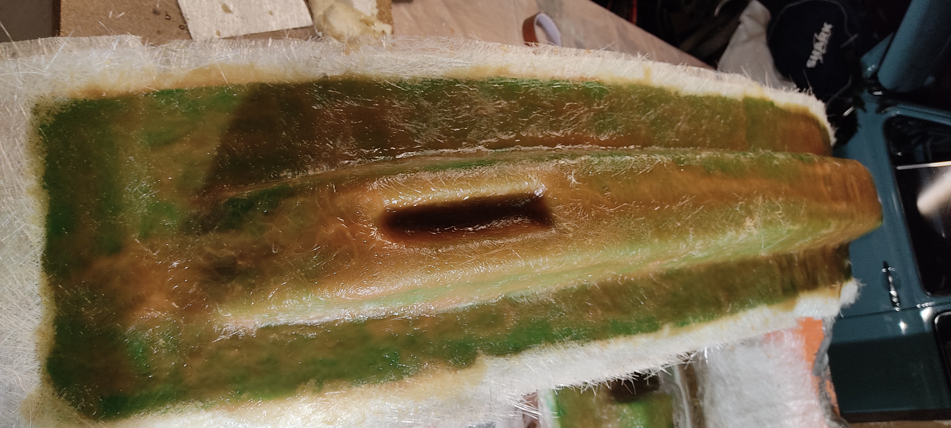

Nouveaux moules, habituellement j utilise des plaques de polypropylène pour délimiter mes pièces, sur ceux là j ai voulu utiliser du depron -> grosse erreur. J avais fait un essai avant en passant plusieurs couche de tercanol ça isolait bien l surface des agression de styrène.
Je n' ai pas encore démoulé mais la zone de Debord sera a reprendre a mon avis.
Aïe… que ce soit du Tercanol ou de la cire, l'application ne sert que comme démoulant ; en aucun cas cela peut éviter l'attaque de styrène.
C'est d'ailleurs pourquoi, si on veut mouler un maître-modèle peint, il faut obligatoirement que ce soit avec une peinture PU bi-composant, la seule qui puisse résister au styrène.

Mes moules vont bien juste les lèvres qui devront me servir de support pour des futurs stratification par infusion qui sont pas top. On ne m y reprendra plus :D

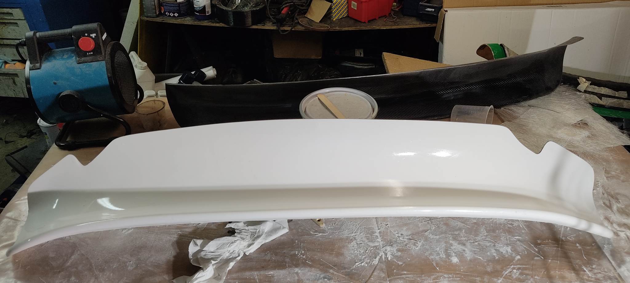

Je me rend compte que je n' ai jamais posté la finalité de mes petits travaux.
Dans un premier temps le spoiler que j ai l habitude faire en carbone a cette fois été fait en polyester
