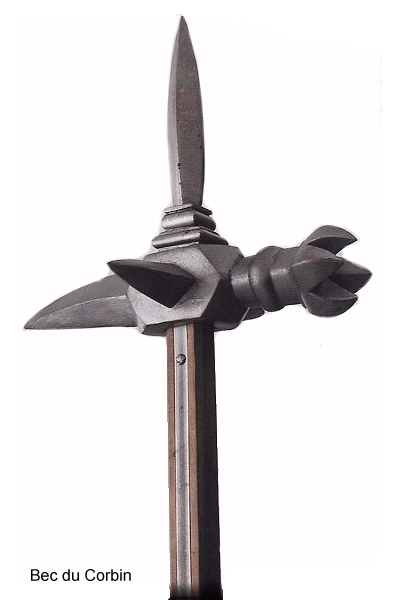

Je suis tout nouveau ici car je suis à la recherche de solution pour réaliser un bec de corbin dans une matière sécurisée pour pratiquer des assauts libre de combat médiéval en armure :shock:
Je m'explique:
Qu'est ce que le bec de corbin ?
C'est une arme d'hast utilisée au moyen age.

Ce que je souhaiterais faire
1/ tailler un master, dans quelle matière ? bois, polystyrène, polyurethane ?
2/ réaliser un moule, idem quelle technique ? j'avais pensé au moule en 2 parties en fibre de verre et résine polyester
3/ tirer une série de pièce.
Question la plus importante quel matière pour la pièce en elle même ? Il faut qu'elle soit légèrement souple (pour qu'on ne se fasse pas mal) et resitante aux impactes. Quelque chose se rapprochant des massettes de carreleur en caoutchouc.
J'avais pensé à un elastomère de polyurethane de coulée, qu'en pensez vous ?
