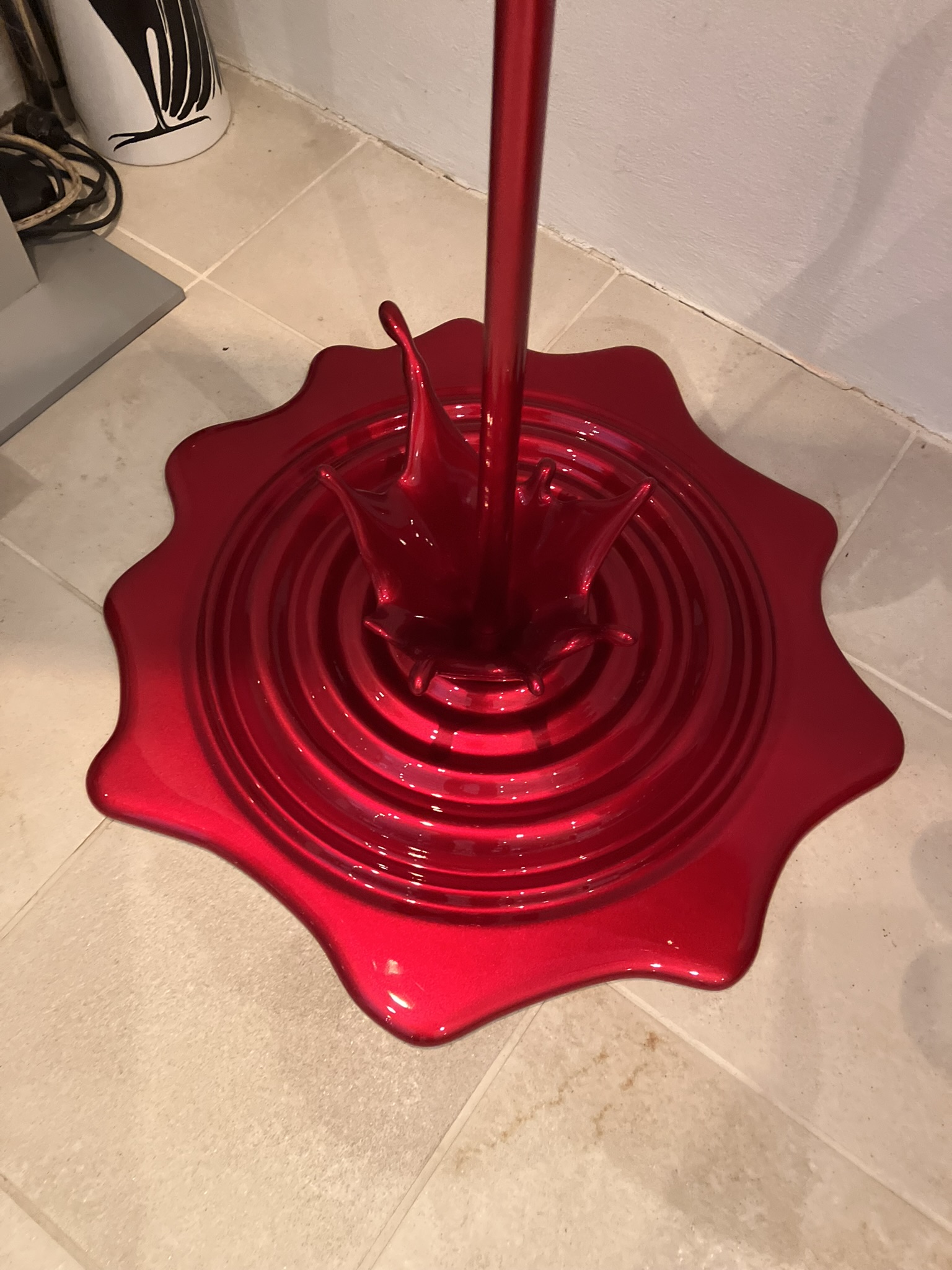

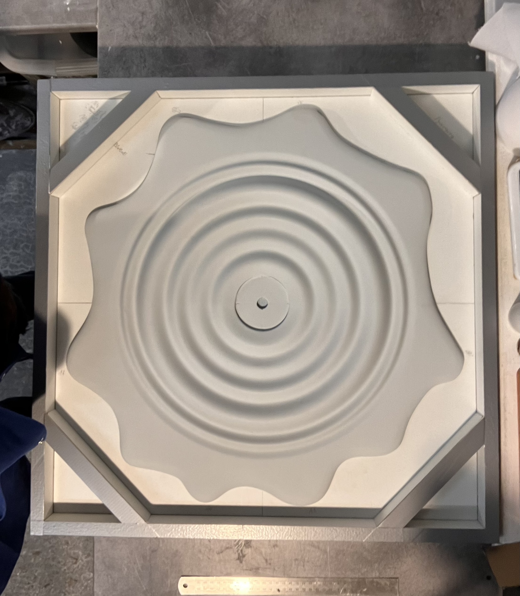

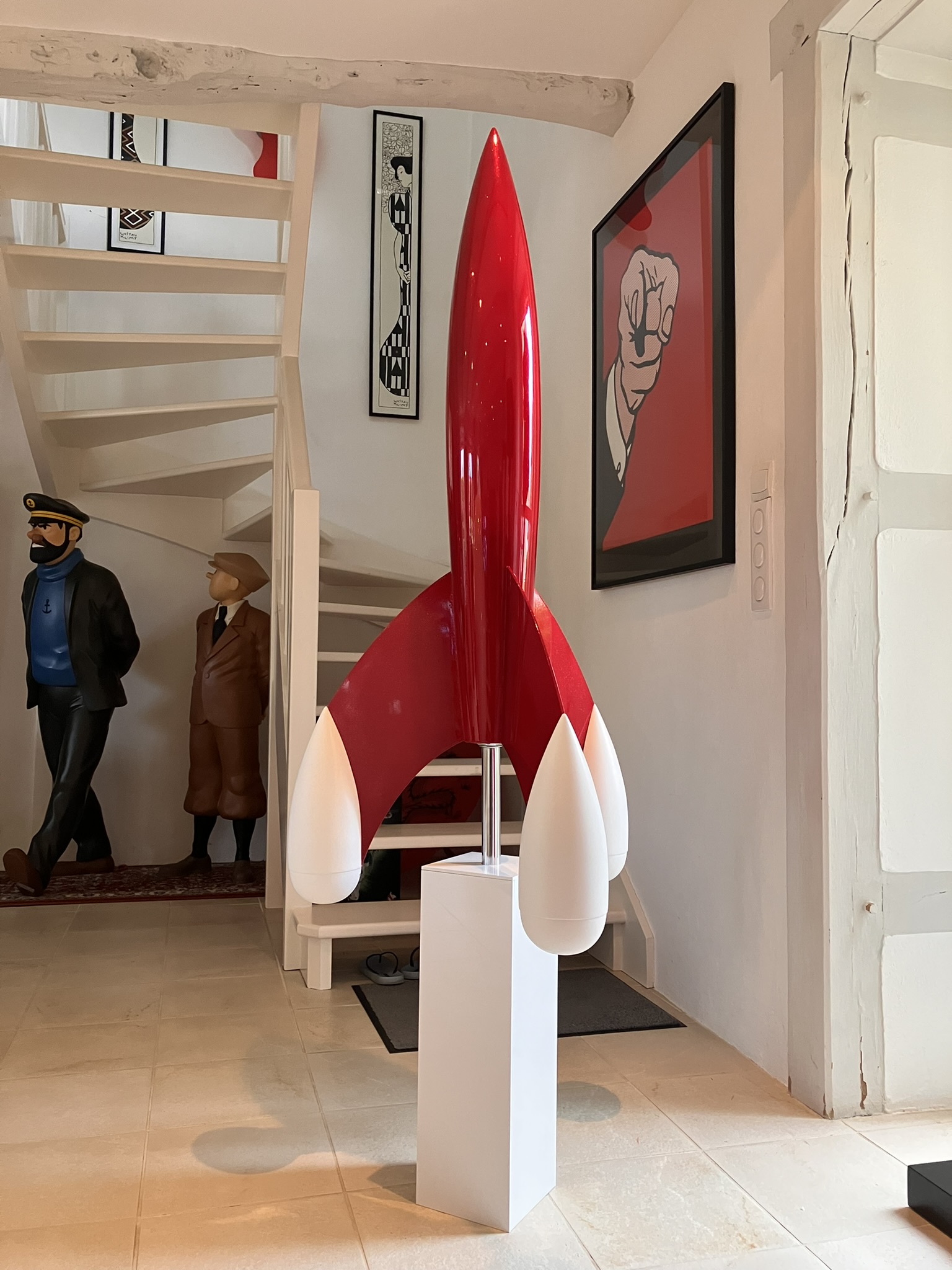

bonjour à toutes et a tous,
j'ai un probleme de réactions sur des pièces que je fabrique en résine P.U (SRG65) dans des moules en silicone.
Des micros bulles ou bulles apparaissent ou poussent sous mes peintures automobile (base a vernis + vernis 2C) et ma pièce une fois celles ci laquées.
Ces pièces sont des pièces en coulées pleines qui consomment de 370g à 4300g par coulées en 1 fois.
Une fois coulée, elles sont poncées, dégraissées à l’acétone, reçoivent ensuite en cabine et au pistolet 2 couches de mastic polyester, puis de nouveau poncées, puis repassent en cabine pour l'application d’apprêt garnissant, puis re poncées pour obtenir un état de surface parfait pour ensuite être laquées comme on travail en carrosserie automobile

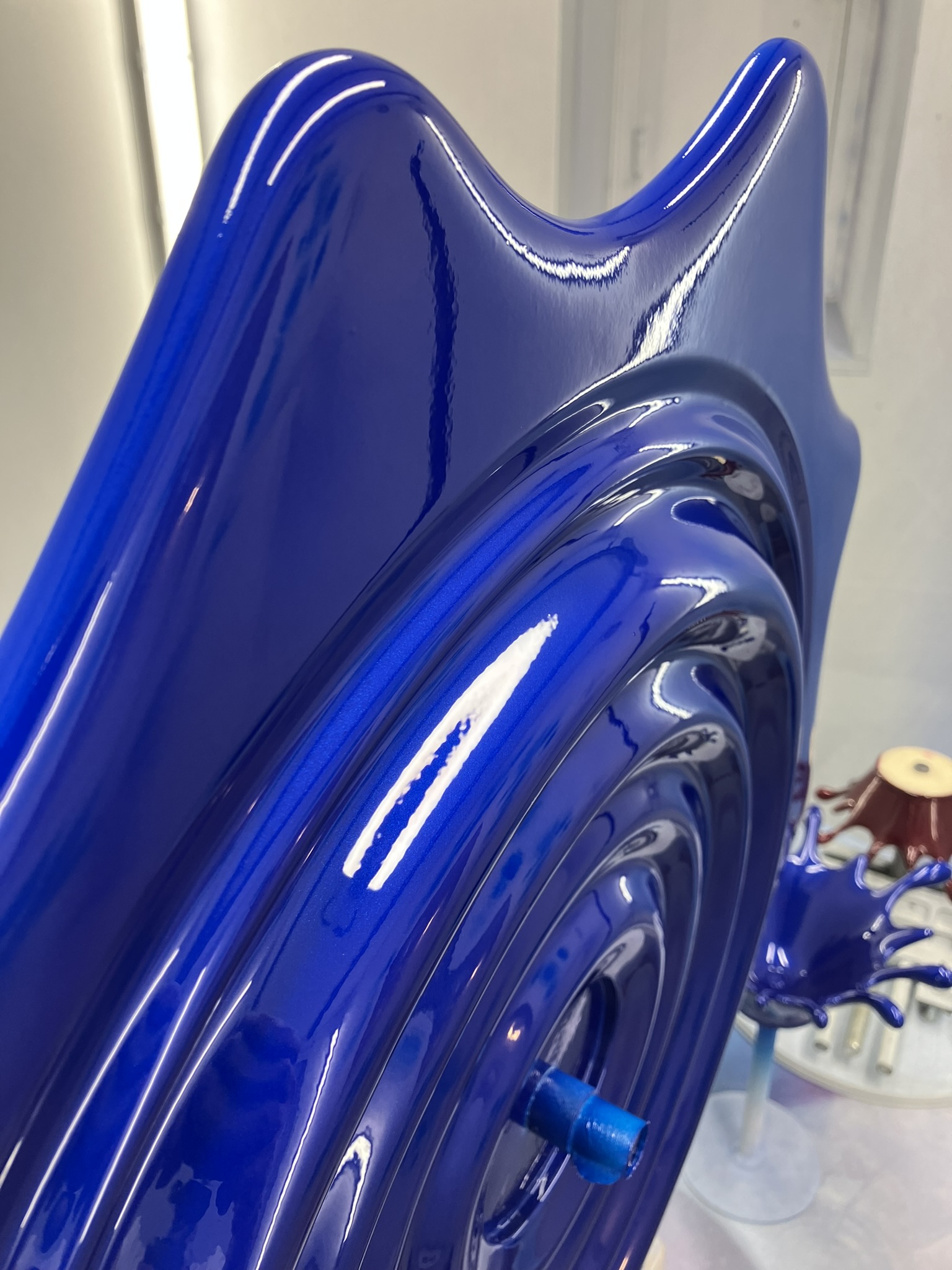

En sortie de cabine, c'est PARFAIT

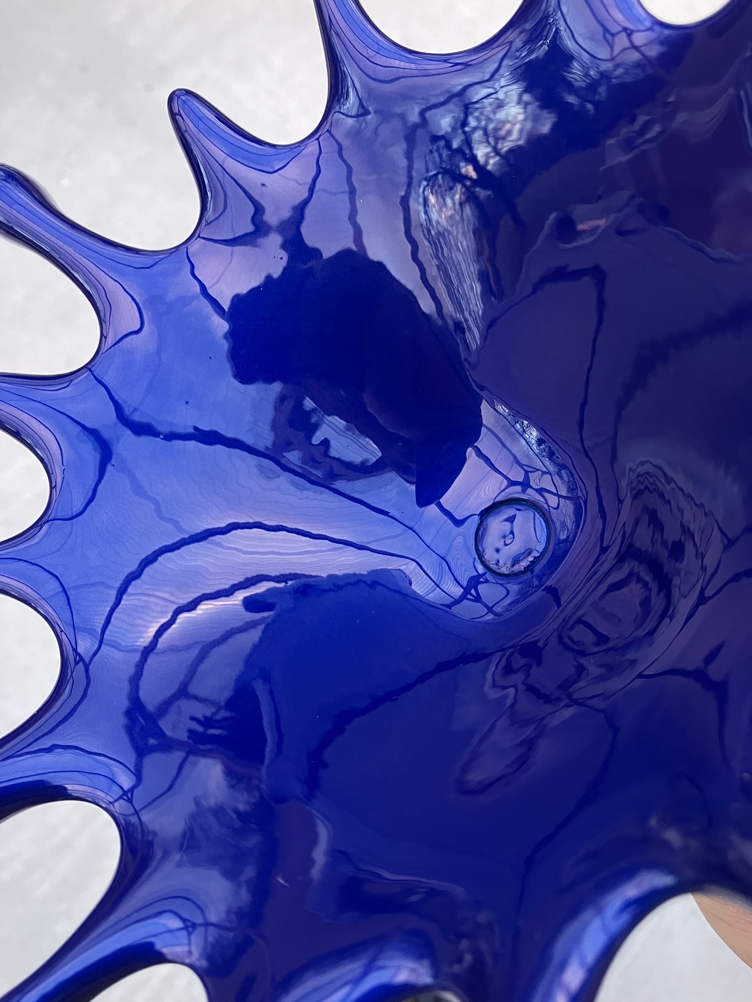

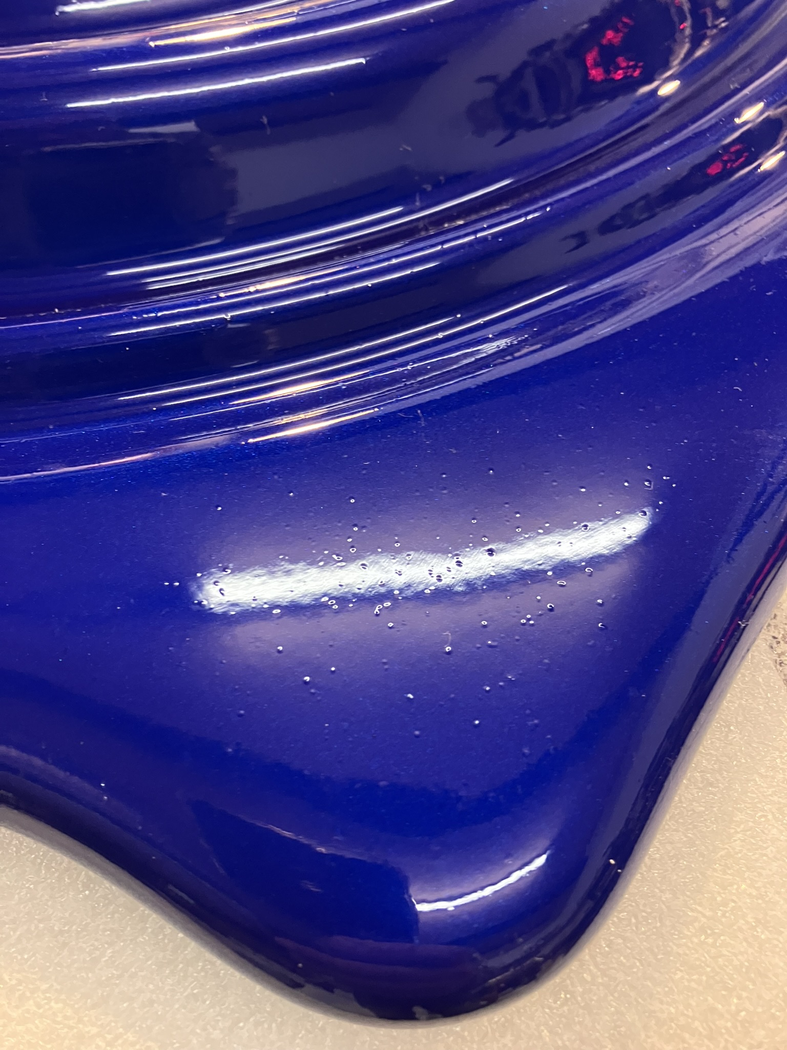

MAIS 1, 2 voir 3 semaines plus tard, des cloques de petites taille apparaissent !
ceci saccageant tout le travail de finition ...
Ma question est donc simple : quelqu'un d'ici a t'il déjà vécu cet enfer ?
quelqu'un travail t'il ici la P.U avec une finition de ses pièces façon carrosserie automobile ?
Sachez que je travail en milieu sec et à température contrôlée avec du matériel professionnel et des méthodes de carrossier parfaitement éprouvées.
en PJ un exemple de mon travail en 2 images puis la 3eme photo : le désastre !
au secours et d'avance MERCI à celles et ceux qui pourront m'aider ;)

j'abonderais dans votre analyse si je n'avais de contres exemples ;)
une pièce sortie du moule, ponçage de principe pour une accroche mécanique, acétone, pièce au repos 8 jours...
un voile de vernis 2C en cabine = micro bullage au bout de 24h sous le vernis !
une autre pièce avec mon protocole : mastic poly puis appret garnissant puis ponçage ...
un voile de brillant direct noir en cabine = micro bullage au bout de 24h !
je vous rappel qu'un brillant direct n'est autre qu'un vernis ;)
je fais d'autre objets avec des protocoles de finitions parfaitement similaire depuis plus de 20 ans
je n'ai jamais eu de réactions de ce genre (voir photos jointes)
Encore une fois, je ne pense pas que la chimie éprouvée dans le monde automobile soit en cause ...donc pas les produits utilisés entre eux
je pense que dans mon cas, la résine continue de "degazer" après coup ...
mais pourquoi ?

Sur 7 sculptures toutes élaborées avec la même méthode, les mêmes produits, les mêmes moules, résine P.U (soit SRG65 ou RG56) .
2 d'entres elles m'ont fait des réactions de grosses bulles sous/dans la peinture 5 jours après être sortie de cabine : ELLES N'AVAIENT PAS reçu de mastic poly avant apprêt garnissant.
3 autres ayant reçu du mastic Poly ont eu sous 10 jours des MICROSCOPIQUE petite bulles (tete d’épingle)
1 autre n'ayant pas eu le mastic poly est restée ÉTRANGEMENT clean ... POUR LE MOMENT et elle à 8 semaines
la dernière qui à 15 jours et qui a eu le Mastic poly est a ce jour PARFAITEMENT CLEAN ! aucune réaction ... MAIS pour cette dernière, j'ai changer de vernis de finition ... allez savoir si ce n'est pas la raison de sa stabilité a ce jour ... en photo ci dessous ... la 7 eme de la serie en Candy Rouge métallisée

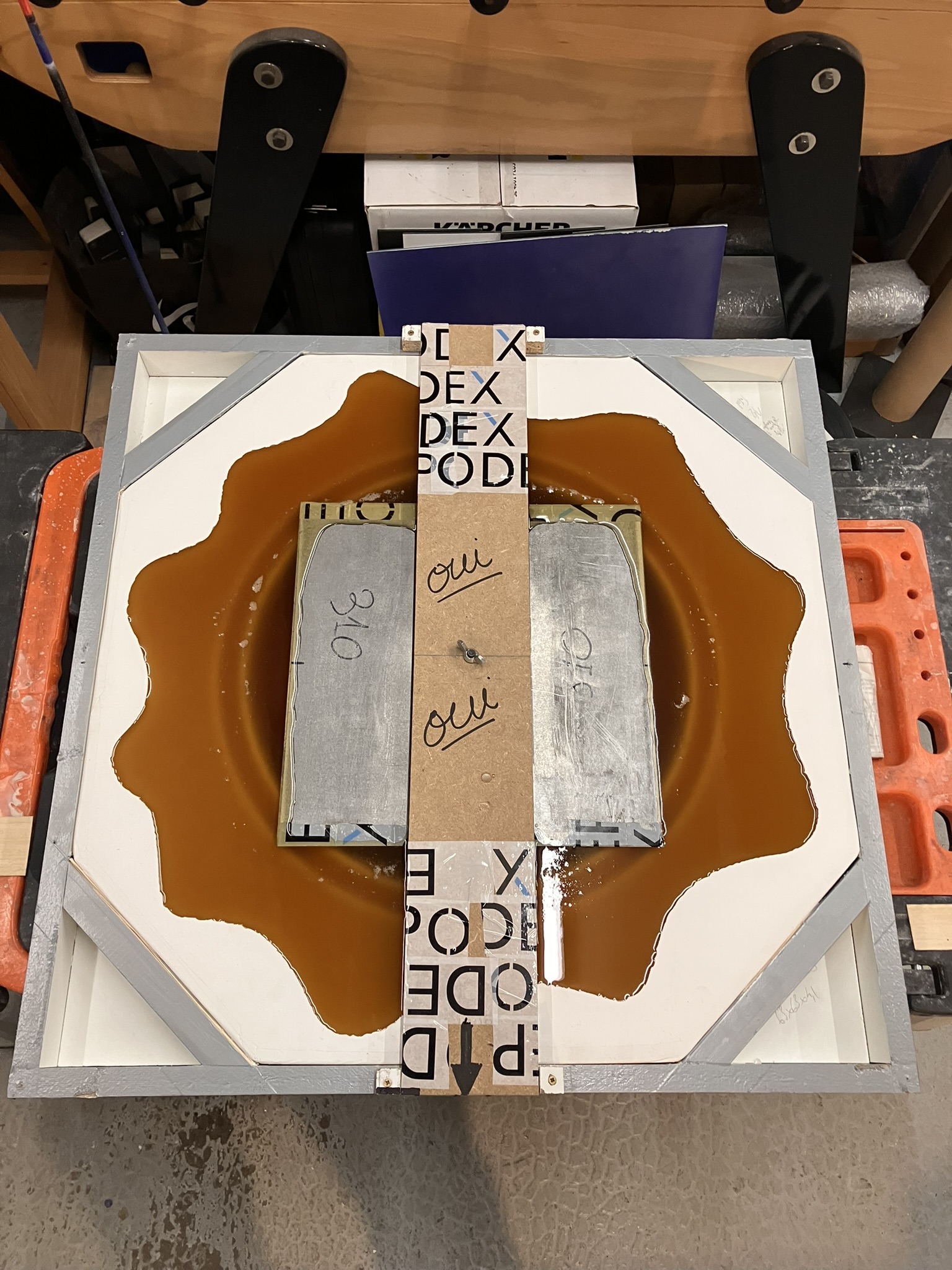

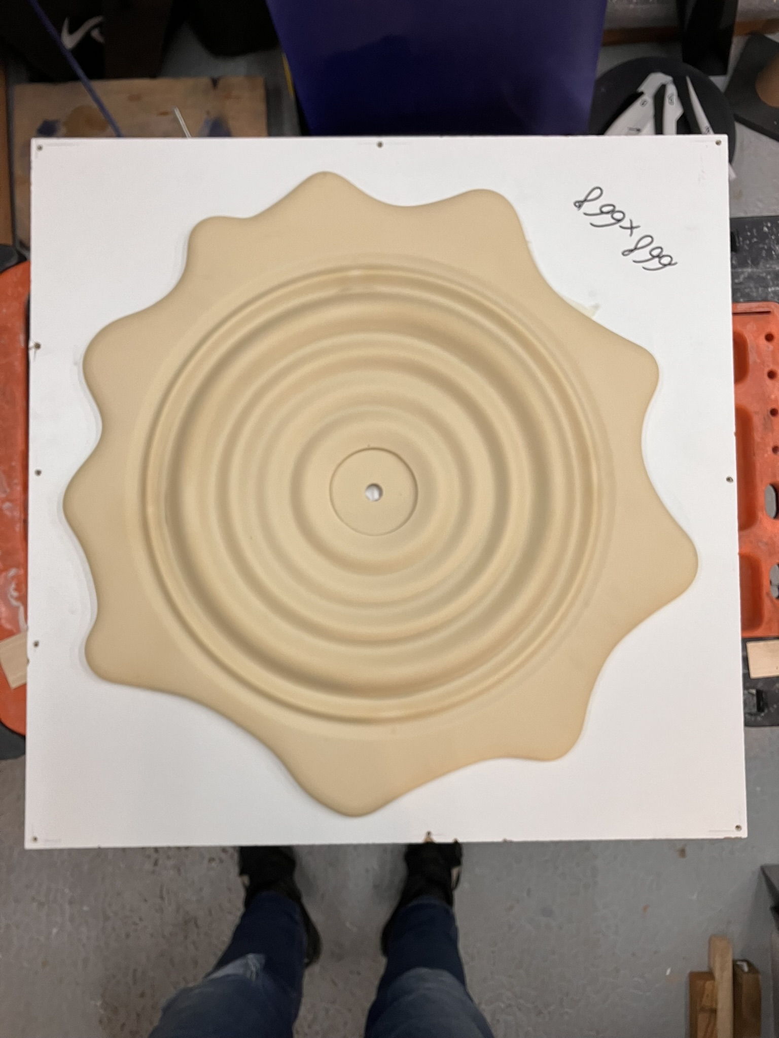

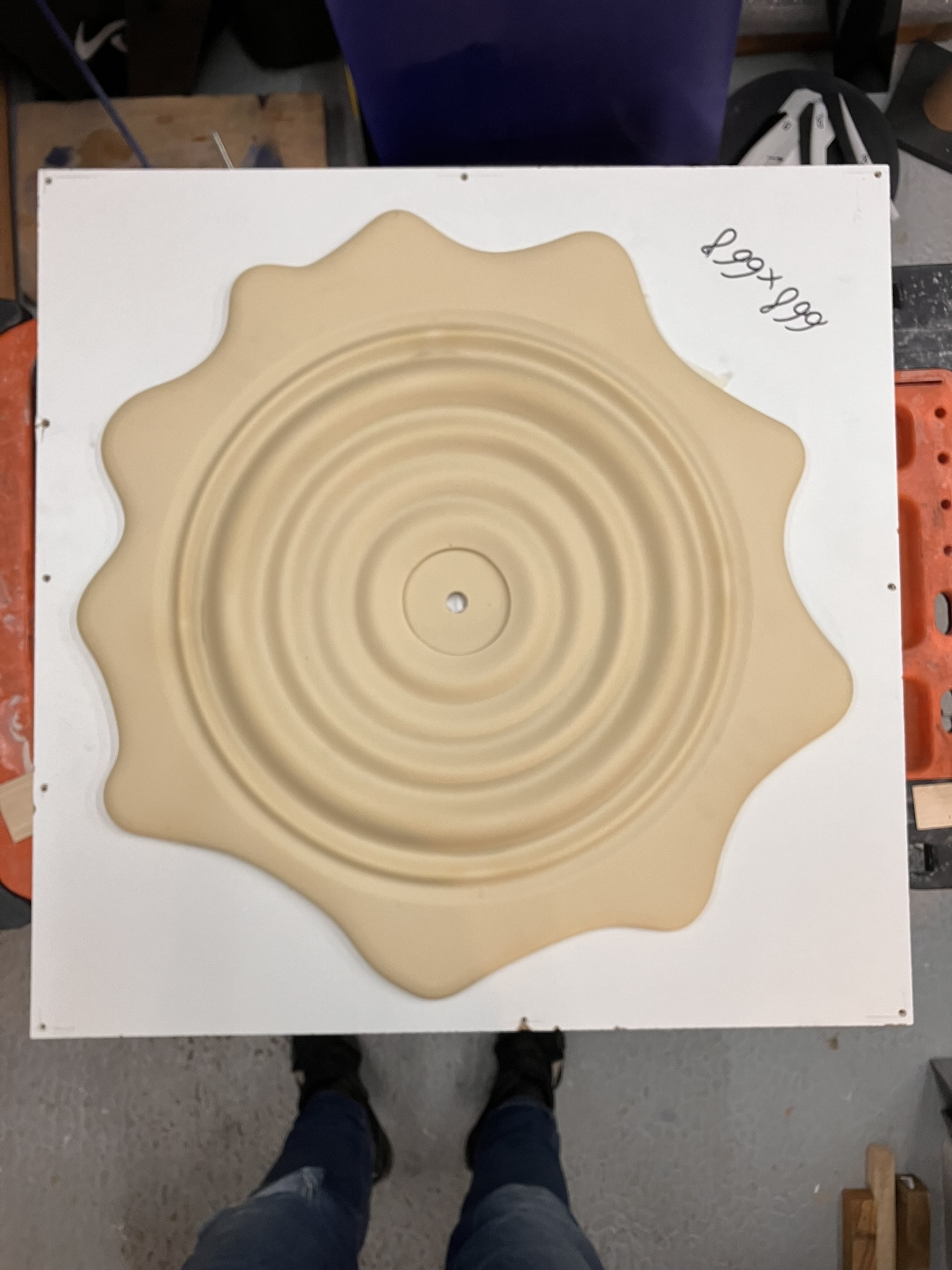

ci dessous, pour vous aider visuellement, un des 3 moules. Celui qui d'ailleurs, me permet une coulée de 4,3 litres de SRG65 d'une traite mais qui est aussi celui qui me sors la pièce qui me pose le plus de probleme avec cette réaction de "cloques" . Notez que les 2 autres pièces de coulées sont moins importante (720g pour l'une et 680g pour l'autre) et sont moins prompts à mal réagir. Sachez aussi que les 2 autres moules, sont des moules "fermés". Les évents de coulées sont "petits" alors que sur la grande pièce, c'est tout le verso de la pièce qui fait évent. a suivre 5 images vous montrant le moule et une coulée ;)
Re: apparition de micros cloques : résine PU et peinture 2c /AU SECOURS
Là, ça devient vraiment compliqué de vous répondre :shock:
Vous mélangez mes réponses et les vôtres, vous ne répondez pas à la question posée… ou alors je ne l'ai pas trouvée dans ce long post.
Vous faites des photos de vos moules mais il se trouve qu'on sait ce que sont moules fermés, bateaux, sous chape, etc… sauf que vous ne dites pas quel RTV vous nous avez commandé ! De plus, si certaines pièces cloquent et pas d'autres, il ne s'agit pas d'un problème de coulage il me semble.
