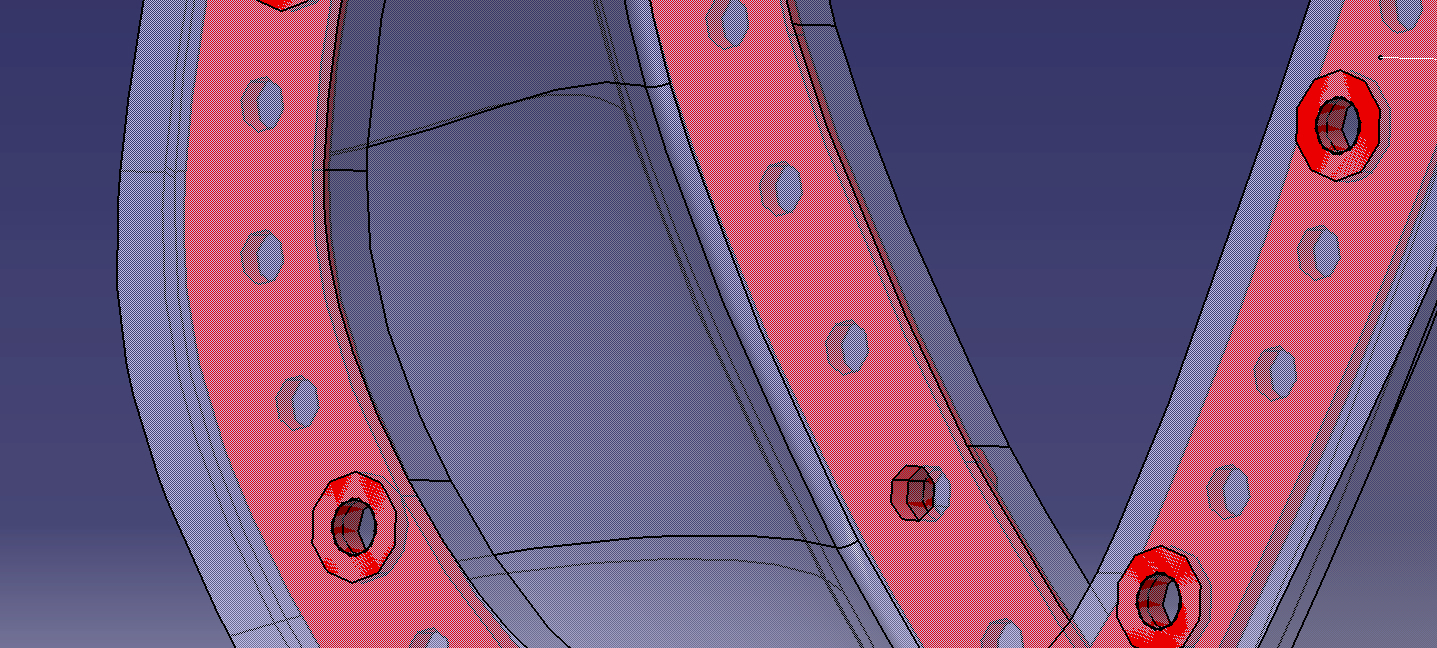

En ce qui concerne la fixation des pièces dans l'élastomère, est-ce que ce type de pièces noyées dans l'élastomère au moment de la coulée sont envisageables?
Merci.

RemyCa a écrit : mer. 25 mai 2022 08:57 En ce qui concerne la fixation des pièces dans l'élastomère, est-ce que ce type de pièces noyées dans l'élastomère au moment de la coulée sont envisageables?
Merci.
L'image n'est pas passée :?
Le problème de noyer des pièces dans un élastomère c'est qu'il faut quelles soient fixées de façon à ne pas se balader et "surnager" dans la coulée au moment de la fabrication ; ensuite il ne faut pas que le matériau de l'inclusion de décolle de la peau d'élastomère à l'usage.

isatis a écrit : mer. 25 mai 2022 09:04
Il s'agit certainement d'une erreur d'utilisation des balises de ma part mais je n'ai pas réussi à faire mieux!! On peut tout de même visualiser l'image à l'aide d'un clique droit -> ouvrir l'image dans un nouvel onglet. Mais je suis à l'écoute de la méthode pour arriver à visualiser l'image directement ici.
En ce qui concerne les pièces j'ai effectivement prévu un maintien en place dans le moule pendant la coulée. Celà fera parti des tests de mis en oeuvre que j'ai prévu de réaliser une fois le produit identifié et commandé.

Voici la photo en question:
Merci pour le tuyau!!
