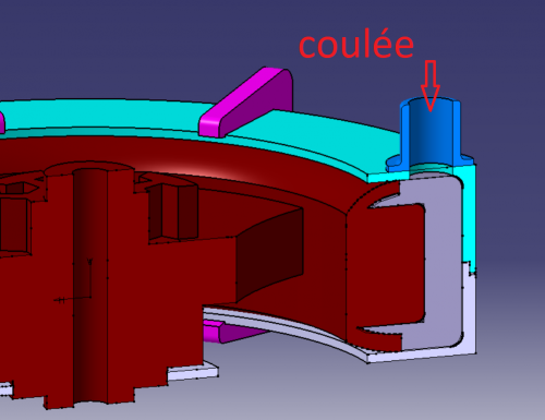

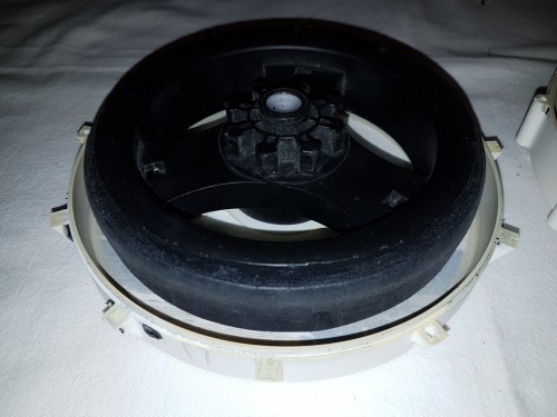

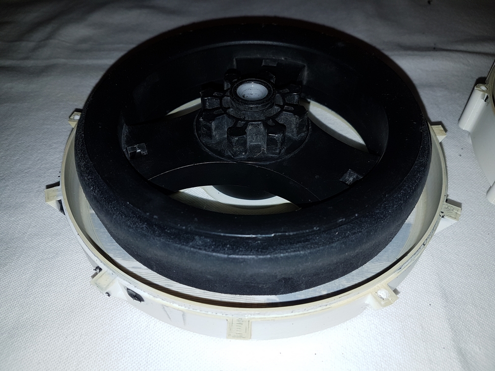

Nouveau venu dans le monde du moulage, et malgré quelques lectures, je me permet de vous soumettre mon petit projet...
Pour la rénovation de roues de poussettes (et bricoler un peu), j'envisage de réaliser une coulée d'ELASTOMERE PU 80 SHORE pour re-fabriquer 'in-situ', le bandage caoutchouc autour de la jante (surmoulage).
=> j'espère que la tenue mécanique pourra être au rendez-vous, peut-être que certains ont déjà expérimenté ce type d'application ?
Les jantes sont en PolyPropylene, aussi je ne suis pas certain que cela adhérera très bien, mais cela ne me semble pas critique car leurs formes et de nombreuses aspérités devraient emprisonner le moulage en place.
=> est-ce qu'il y a un risque d'incompatibilité entre l'élastomère PU et le PP ?
Je préférerait éviter de recourir à un moule en RTV / polyaddition (fabriquer un master, etc...), et envisageait de fabriquer directement le moule en impression 3D. Évidement j'envisage quelques travaux de finition (ponçage->polissage), et l'application d'un démoulant ad-hoc (peut-être le DEMOULANT EN BOMBE SANS SILICONE)
=> que pensez-vous de cette idée ? des précautions particulières sont-elles nécessaires ?
L'impression 3D serait en PLA, mais d'autres matières sont envisageables (PET, ...)

Re: surmoulage roue poussette - moule 3D
Vous ne pouvez pas fabriquer in situ puisque vous ne pourrez pas couler à partir de la jante il me semble.
Faire un moule en PLA ne pose pas de problèmes si vous le réalisez parfaitement sans avoir à effectuer des finition sur la future coulée PU ; poncer ou polir un élastomère PU c'est comme vouloir poncer une gomme.
L'émastomère PU 80 shore est très dur ; pour des roues en principe il serait plus judicieux d'utiliser le 40 shore qui est déjà bien rigide puisqu'il sert à fabriquer des silent-blocs par exemple.
Le démoulant sera obligatoire.

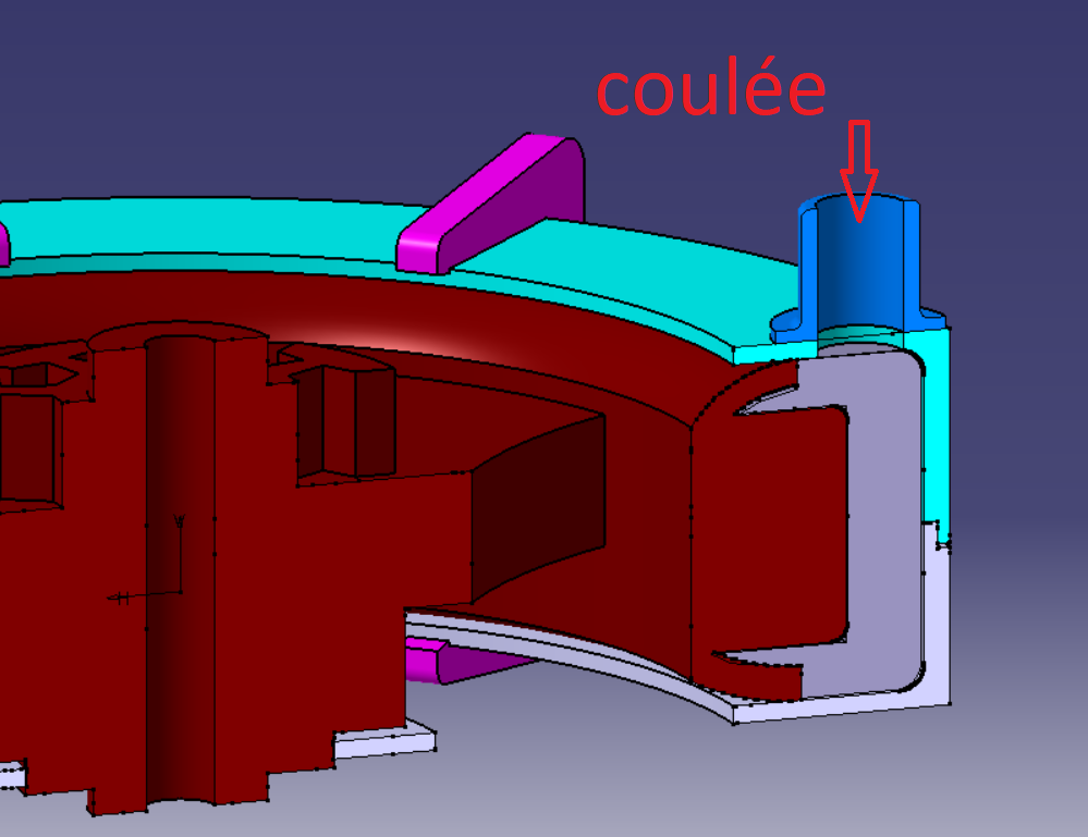

Pour le moulage, j'imagine une coulé par la face moins visible, et découper ensuite les carottes de coulée (1x) et d'évents (2x)
C'est possible de cette façon ; prévoir de très bien étanchéifier le moule sur la jante et de ne pas lésiner sur les évents d'air au niveau des reliefs de pneus s'ils sont prononcés.
La durée de vie en pot est assez rapide avec ces produits donc il ne faut pas trainer à la coulée et que tout soit parfaitement en place avant de couler.

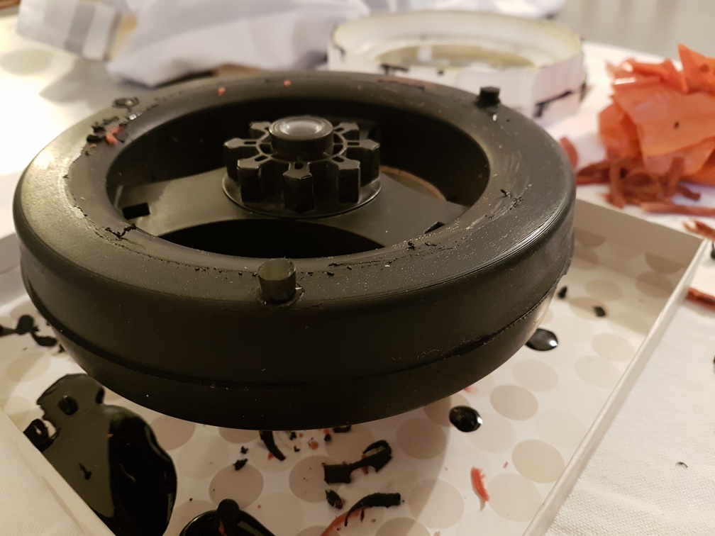

Petit retour d'expérience de mon projet...

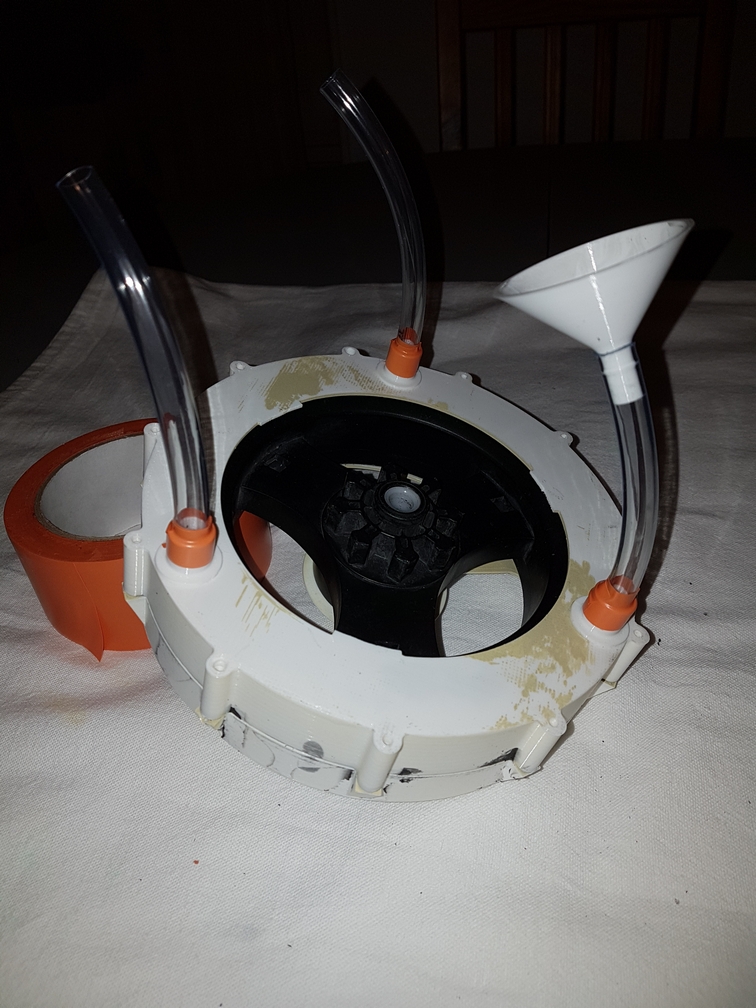

Comme prévu : moule imprimé 3D (PLA, couches 0.2mm), finition de surface avec filler + ponçage à l'eau (grain 240), et démoulant PU en bombe (2 applications).
Fermeture du moule avec 3 vis, 10 petits clip (imprimés 3d), le tout sécurisé par scotch souple.
J'avais prévu 3 évents munis de petits tubes pvc transparents : 1 pour la coulée (avec entonnoir maison), et 2 pour la mise à l'air.
L'étanchéité contre la jante a été faite avec de petits boudins de pâte à modeler empruntée à mon ainé :roll:
Mélange de l'élastomère PU et pigment à la touillette dans gobelet, puis double-potting et petite attente, histoire de dégazer un peu, mais pas de bulles visibles (ma grosse crainte, ne disposant pas de pompe à vide)
La coulée des 300g d'élastomère a été assez lente (presque 15 min), dans le moule gardé incliné pour garder les évents en partie haute, jusqu'à remontée de liquide dedans.

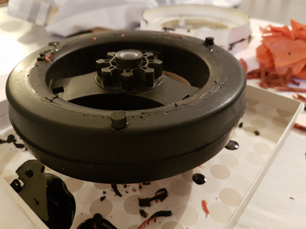

Après 16h au tiède, voici l'heure du démoulage. J'ai constaté qu'il y avait eu de légères fuites du moule...
Mais le démoulage s'est très bien passé :!:
L'état de surface très joli, légèrement adhérent, mais pas collant. Absence de bulles visibles :!: :!:
La dureté de 40 shores semble finalement bien adaptée - merci pour le conseil.
Prochain REX dans quelques km pour confirmer la tenue de route :mrgreen:
Messages : 10045
HDA a écrit : mar. 22 févr. 2022 21:05 Prochain REX dans quelques km pour confirmer la tenue de route :mrgreen:
Oui, attention à ne pas déjanter dans les virages :lol:
Merci pour votre retour et la mise en scène de votre travail et surtout bravo ! vous avez bien maitrisé une affaire pas si facile à réaliser :D
