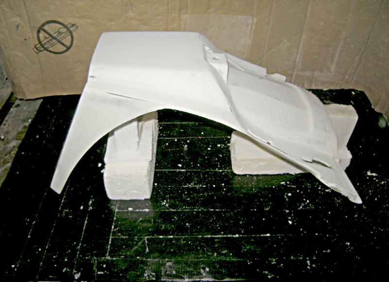

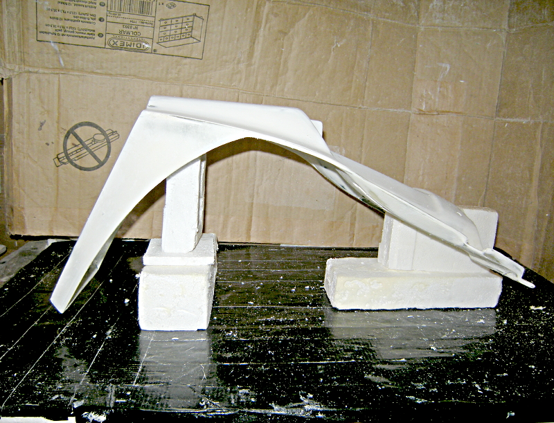

je voudrais combler le vide de mes pièce que je voudrais mouler avec du (KIT MOUSSE POLYURETHANE RIGIDE 35 KG M³)
https://www.boutique.resines-et-moulage ... -kg-m.html
mais je ne sais pas quelle volume prendre pour mes deux pièce..?

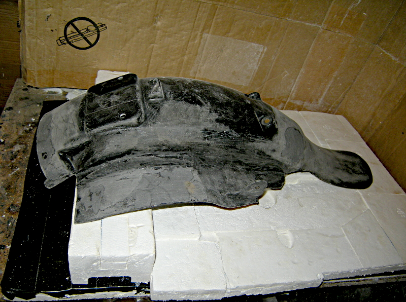

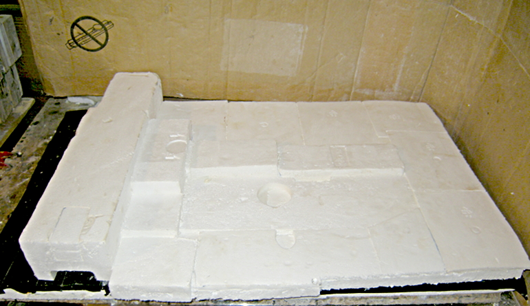

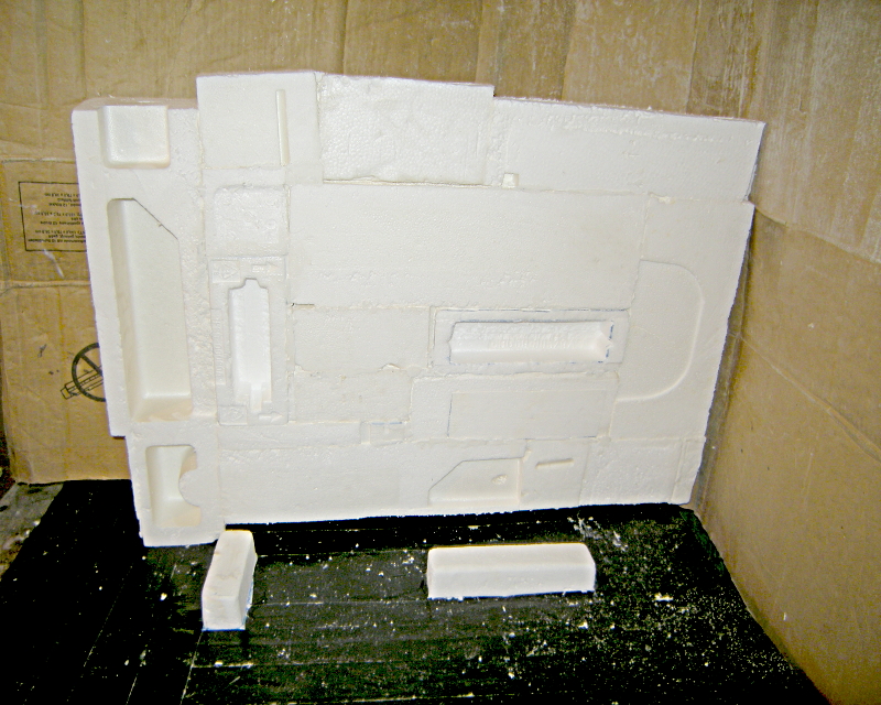

en premier j'ai fait un socle en polystyrène expansé issus de récupération divers couper et coller avec du ni clous ni vis et sa tient bien,
le bute ces d'avoir un socle pour mes divers pièces facile à détruire,
je voudrais savoir quelle quantité prendre pour cette pièce ▼

Vous partez sur du très compliqué et collant là !… si j'ai bien compris que vous voulez remplir l'espace vide sous votre maître-modèle pour ensuite attaquer la fabrication d'un moule.
Pourquoi vouloir pratiquer ainsi pour faire vos moules au lieu d'utiliser la méthode classique moins chère et moins compliquée ?
Il faut savoir que :
- vous devez utiliser un démoulant spécial PU sinon vos maître-modèles resteront bien collés
- vous devez fabriquer une boîte autrement plus solide qu'un patchwork de polystyrène car la mousse expansive pousse très très fortement et penser à y pratiquer des évents d'air
Si vous persistez dans l'idée, il faut calculer le volume à remplir pour savoir combien de mousse couler dans la boîte étanche et solide que vous aurez fabriquée.
