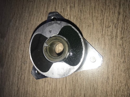

Je ne suis pas fin connaisseur du moulage de PU. J'ai donc mélangé énergiquement les 2 composants de ma résine PU avant de couler ma pièce.
Il ne résulte une infinité de microbulles (apres 24h de séchage à 20°C)
Est-ce normal (à priori non!) et comment faire pour mélanger sans créer ces microbulles? Mélanger tout doucement??
Cette pièce me demandant 10h de travail pour y accéder (train d'atterrissage d'un ULM complexe), je dois etre sûr de mon coup!
Pour info, voila la pièce avant moulage (la moitié du silent bloc est bon)

Les micro-bulles proviennent du fait que vous n'avez pas de pompe à vide. En ce cas il faut laisser un peu reposer le mélange pour qu'il dégaze puis couler doucement en un fin filet pour ôter le reste d'air contenu dans le mélange.
Néanmoins il restera forcément quelques bulles à défaut de pouvoir faire le vide.
Les résine se travaillent à 18°-20° sans hygrométrie excessive.
