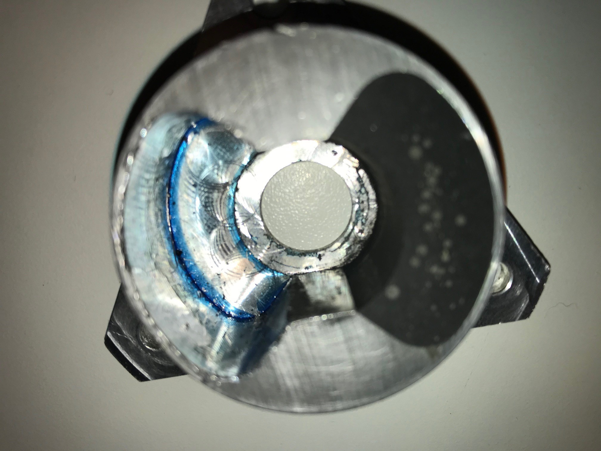

Je ne suis pas fin connaisseur du moulage de PU. J'ai donc mélangé énergiquement les 2 composants de ma résine PU avant de couler ma pièce.
Il ne résulte une infinité de microbulles (apres 24h de séchage à 20°C)
Est-ce normal (à priori non!) et comment faire pour mélanger sans créer ces microbulles? Mélanger tout doucement??

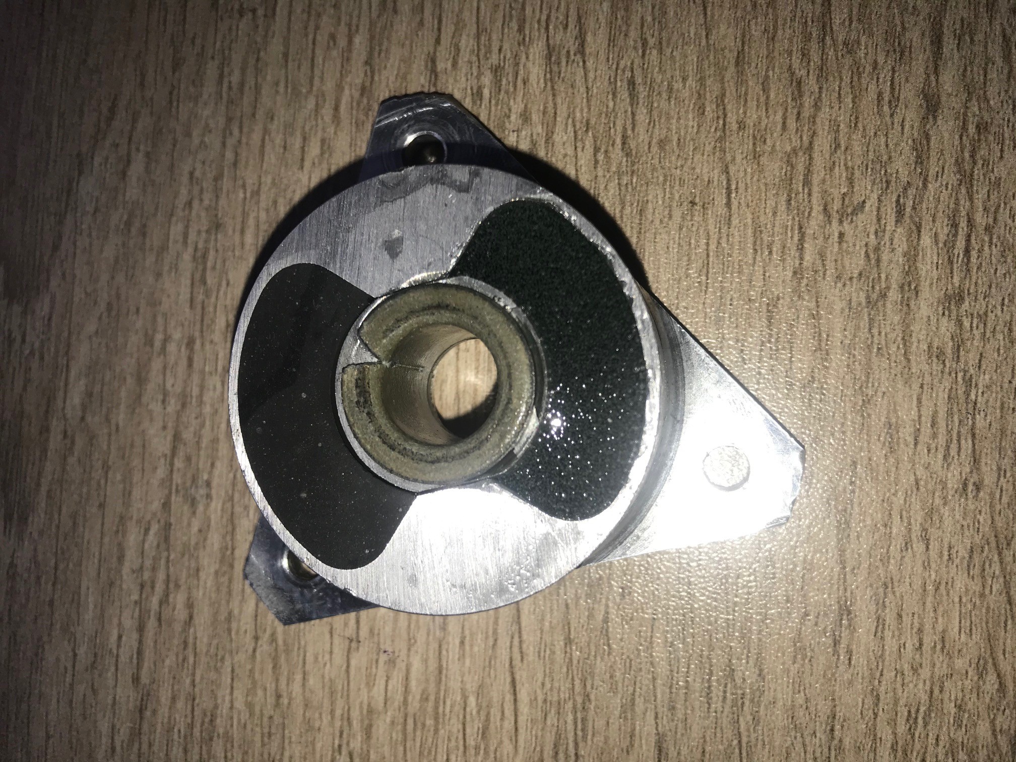

Pour info, voila la pièce avant moulage (la moitié du silent bloc est bon)
