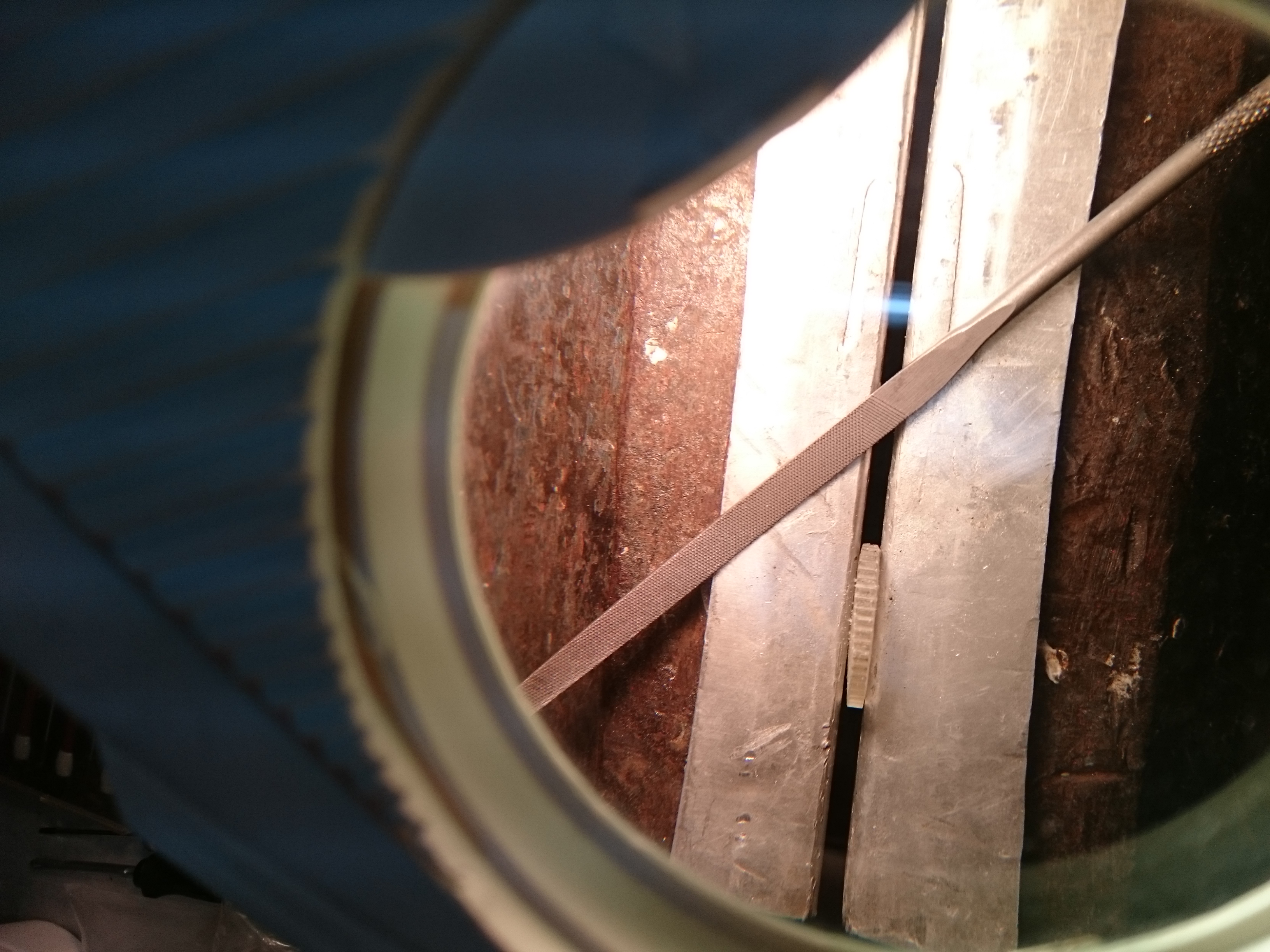

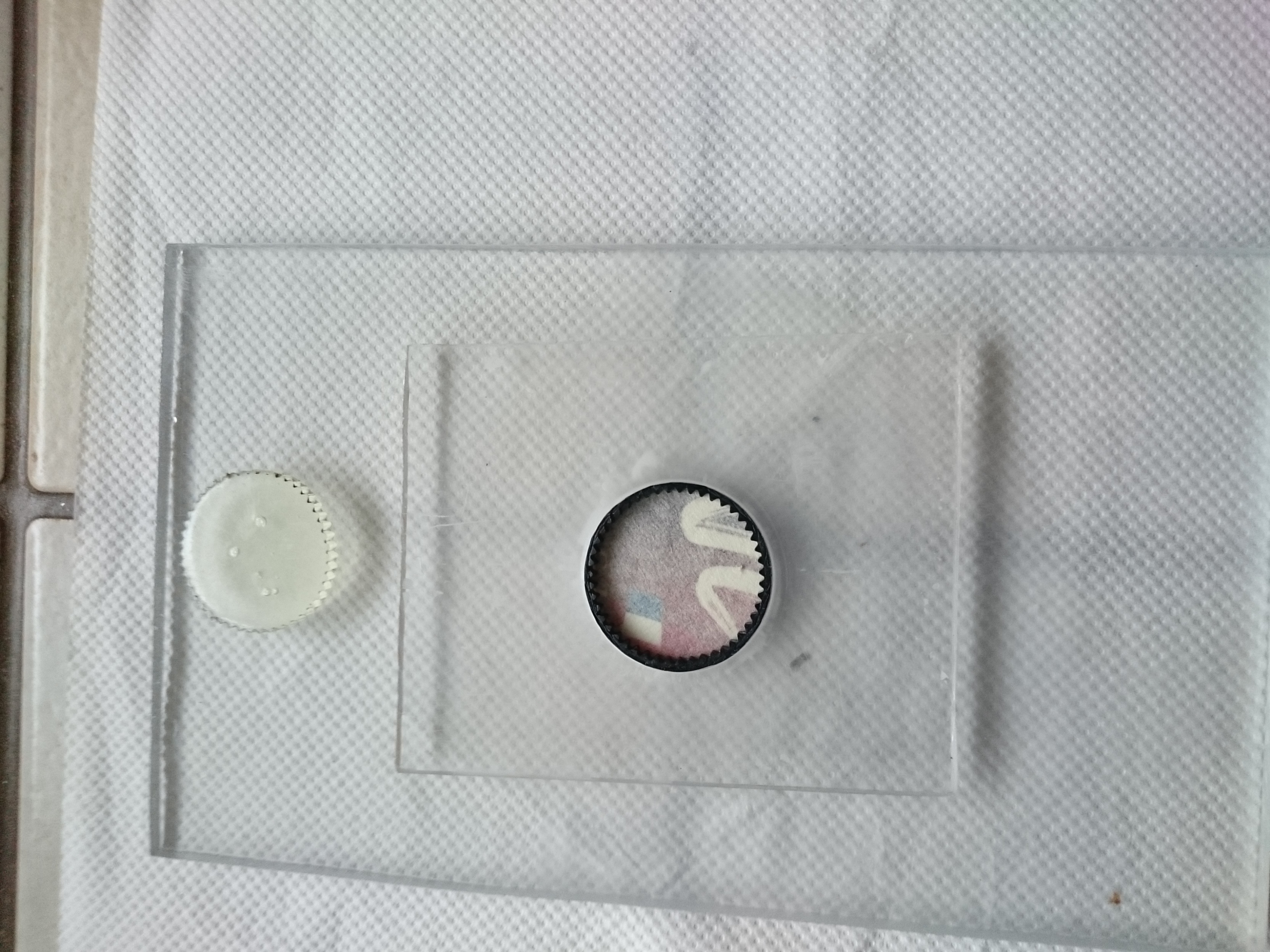

j'ai bien reçu la résine élastomère pu80shore ,j'ai fait de petits essais ,pour commencer un moule intérieur de la courroie avec une résine rigide pour la denture ,pour le diamètre extérieur de la courroie j'ai percé un plexiglass .
après un 1er essai de coulage de PU80 ,j'aurais voulu avoir quelques petits conseils ,
_peut-on éviter les micro bulles ,et combien faut-il de temps pour que la résine atteigne sa résistance optimale
merci cordialement jean

Avant d'utiliser les produits, il est fort utile d'aller lire la fiche technique téléchargeable à la page-produit sous la présentation en bas à gauche, vous y trouverez tout ce dont vous avez besoin pour travailler.
La dureté complète s'obtient en 72 h en atelier sans courants d'air et à 25° sans hygrométrie.
Pour les micro-bulles il faut soit utiliser une chambre de vide pour les éliminer, soit faire un double-potting après avoir bien mélangé les deux parts puis laisser encore reposer avant de couler.
Attention si vous coulez dans un autre moule que le RTV prévu pour, vous devez utiliser un démoulant.

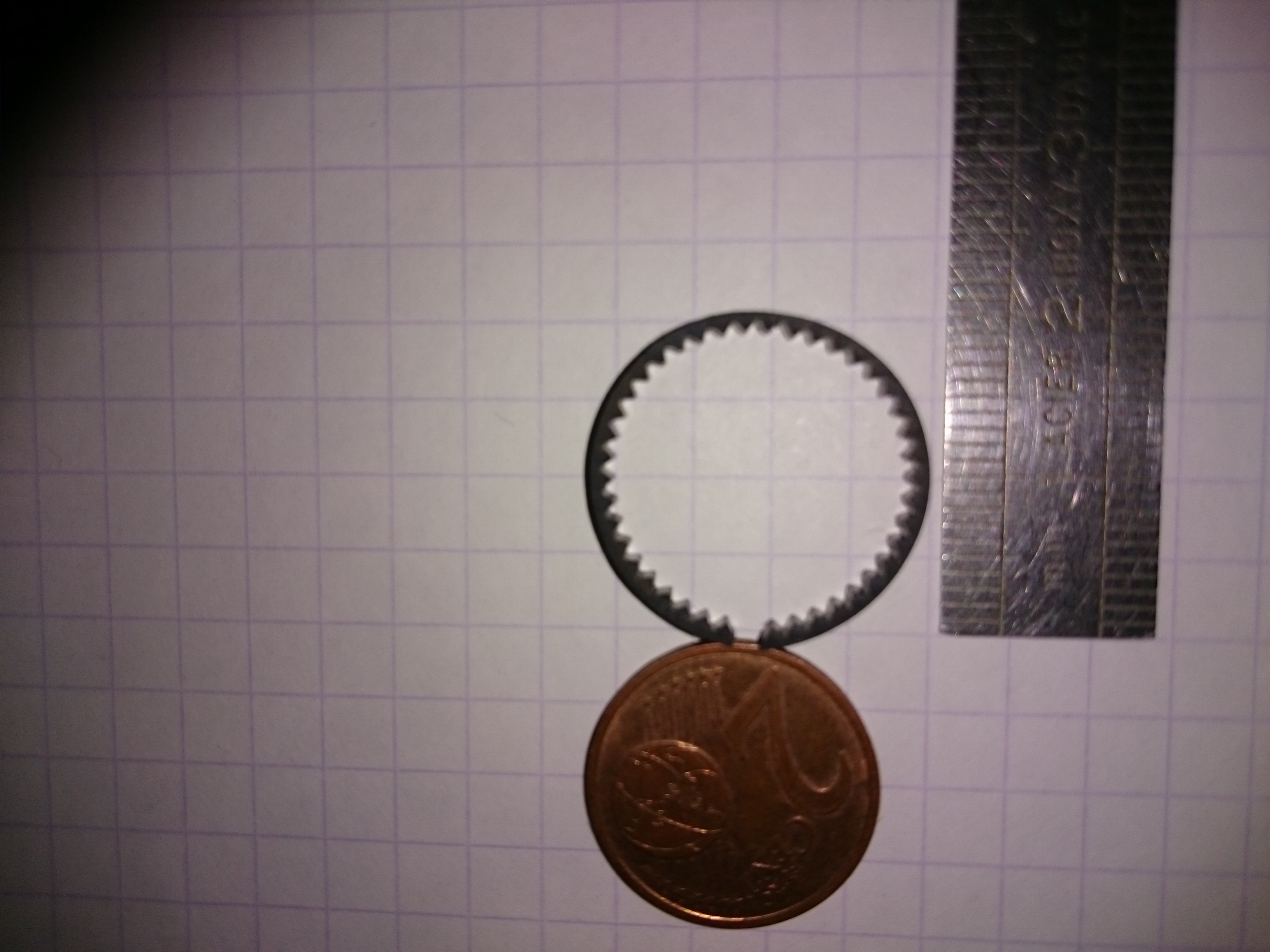

bon voilà, les courroies sont moulées,et mon support tv peut enfin repivoter,je n'y suis pas arrivé du premier coup ,c'est un travail extrèmement minutieux ,finition des moules à la loupe ainsi que la découpe des petites bavures des courroies ,mais bon le résultat est au rendez-vous .
j'en profite pour vous remercier ,vos conseils ont été très précieux ,merci encore
