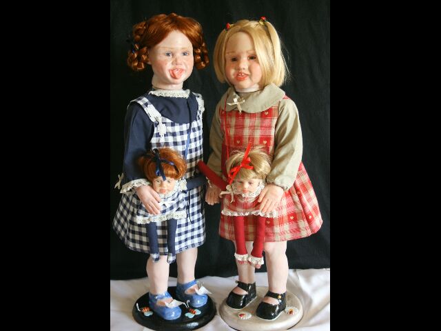

comme pour ces petites filles :
Le corps est en un sur socle, la tête est rotomoulée avec un axe pour la rotation et les bras sont constitués de plusieurs pièces avec partie concaves et tubes que j'ai tarauder pour les articuler...
statuette de 68 cm pour 8 kilos
