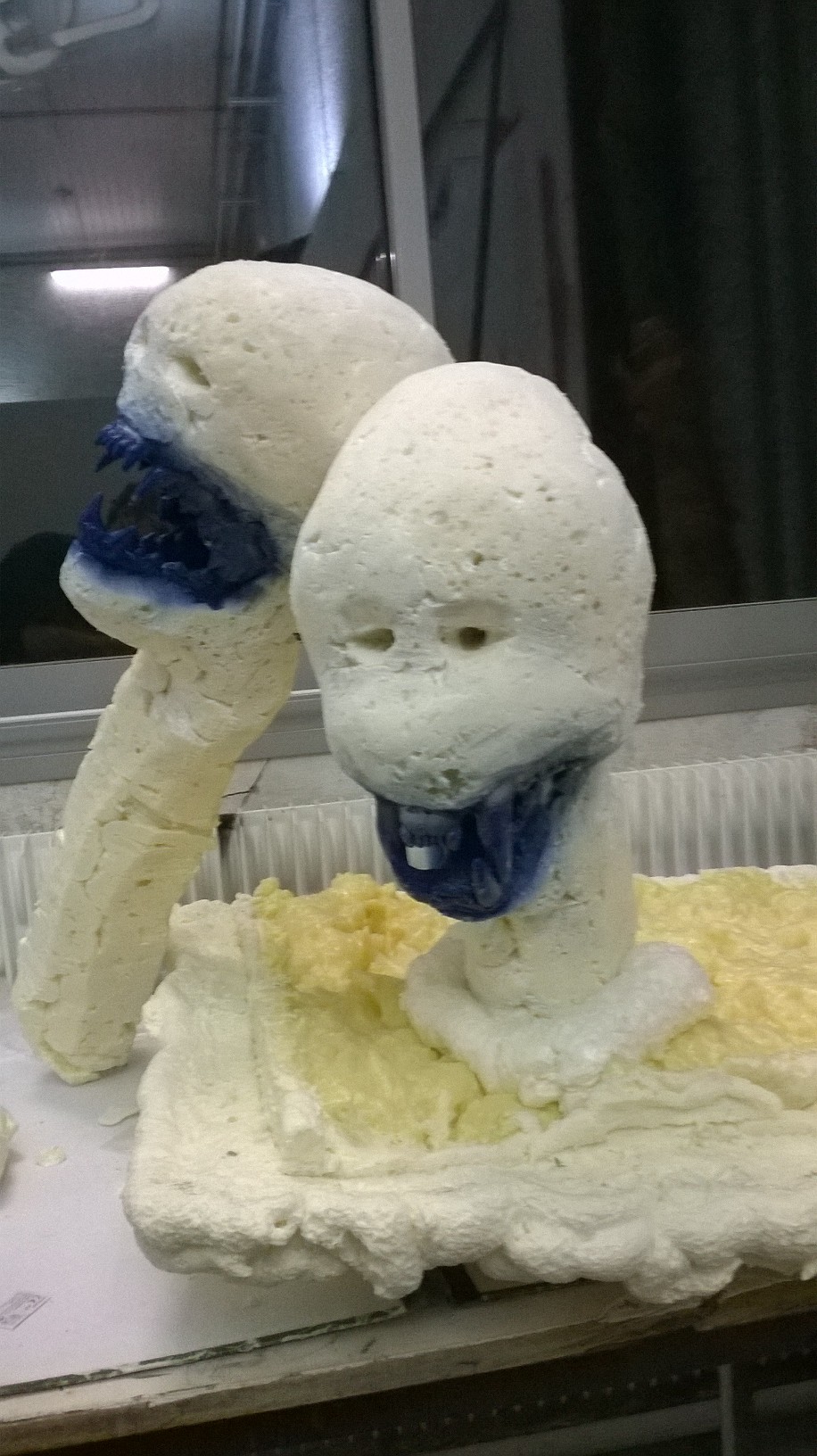

J'ai commencé une sculpture en mousse expansive (voir photo), je l'ai poncé, mais il y a toujours des petits trous de bulle d'air.
J'aimerai savoir quel produit je dois acheter pour boucher ces petits trous afin d'obtenir une surface aussi homogène que possible, on m'a conseillé la plastiline mélangée avec des micros bille pour que ça soit plus épais. Est ce que ceci ce trouve sur le site? Ou est ce que vous avez d'autres méthodes? Sachant que le plus économique est toujours le mieux car je suis étudiant.
Je compte ensuite acheter du bi composant G27 pour la couche final.
Les petits trous.
Les petits trous.
Normal une mousse c'est que de l'air

J'ai juste fabriqué une structure avec un grillage de poule que j'ai rempli de papier puis avec l'aide de bombes de mousse expansive de marque "HAUSER" (ne vient pas de votre magasin) j'ai recouvert la structure et j'ai ensuite taillé à l'aide d'un couteau et poncé.
Pour le moment j'ai acheté 2 kits de mousse expansive Bi composant mais je ne l'ai pas encore utilisé.

Hippolyte a écrit :
J'ai juste fabriqué une structure avec un grillage de poule que j'ai rempli de papier puis avec l'aide de bombes de mousse expansive XXXXX pas de citations de réf. j'ai recouvert la structure et j'ai ensuite taillé à l'aide d'un couteau et poncé.
Mousse destinée à des travaux de bâtiment sans aucune qualité autre que l'étanchéité des tours de fenêtres aux courants d'air donc.
