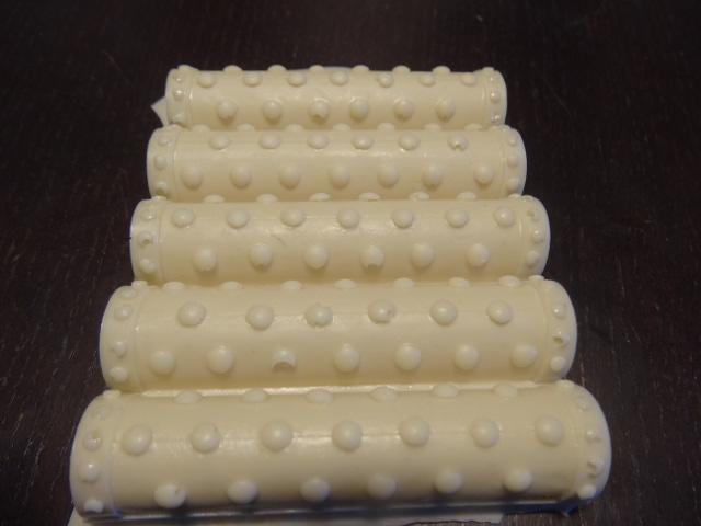

bonjour il y a qlqs temps je vous ai demandé des conseils concernant le moulage et la coulée, je me suis lancé avec vos produits et j'ai obtenu des moules silicones impeccables je suis content.
aujourd'hui j'ai commencé mes premiers tirages test avec la résine g26 .
problème : j'ai beaucoup de bulles ( voir image)sur certains de mes tirages que, je n'avais pas lors d'une coulée plâtre céramique.
j'ai bien mélangé 50/50 résine catalyseur, durant 1 mn
j'ai versé assez rapidement car ça polymérise de façon spectaculaire ultra rapidement en qlqs minutes donc je ne peux pas prendre le temps comme avec du plâtre .
et peut être que le problème vient de la car je n'ai pas eu de résine non plus dans les petits trous du moule comme si elle durcissait avant de pénétrer dans les parties très fines .
j'avais un moule avec des cure dents par exemple et bien aucun n'est sorti en résine .
ma question :
1-est ce qu'avec une résine qui polymérise plus lentement ( G28), je peux éviter les bulles en versant lentement ?
2-sur la fiche technique ,il est indiqué qu'il est nécessaire de dégazer la résine avant la coulée mais au vu du temps dont on dispose c'est limite impossible ?
et puis je n'ai ni cloche ni table vibrante .
3-existe t'il un produit équivalent à la résine G26 qui prendrait le temps de polymériser avec une réstituton aussi bonne des détails et aussi solide ?
je suis vraiment dépité car mes moules silicones sont bons et je dois avoir des tirages irréprochables pour mon projet professionnel .
que me conseillez vous ?

Oui je me souviens, c'était par là. J'avais été étonnée que vous ne demandiez pas quel choix de résine vous pouviez faire et ai pensé que vous aviez le matériel approprié pour utiliser la G26 puisque vous ne posiez pas de questions dessus.
Effectivement, il faut dégazer le mélange puis le moule coulé sinon vous ne pouvez pas obtenir les petits détails.
La G28 ne sera pas beaucoup plus lente à la prise.
Chargez-vous votre résine et avez-vous bien fait des évents sur vos moules ?
Re: besoin de conseils
il faut vous habituer à travailler avec ces résines. Je vous assure que l'on a largement le temps de mélanger puis de dégazer sous vide avec les minutes de temps de gel lorsque l'on a l'habitude. :)
Ne mélangez pas 1 mn, 30 secondes suffisent largement en principe !
Vérifiez que votre résine ne soit pas trop chaude. mieux vaut qu'elle soit stockée à 18°C qu'à 23°C, vous gagnerez quelques précieuses secondes.
Préparez bien uniquement la quantité pour remplir un seul moule.
A voir votre objet, je pense que devez pouvoir y arriver.
Sinon, ou, la G28 va augmenter votre temps de travail pour passer à 5 mn, mais en contre partie, vous devrez utiliser vos 10 kgs très rapidement car ces résines, si elles se conservent très longtemps tant qu'elles sont en boîtes d'origine fermée ne se gardent absolument pas une fois les pots ouverts.

je vous ai dit que vous devriez vous en sortir sans en suivant les conseils que je vous ai donné.
Cloche à vide, c'est l'idéal, mais c'est beaucoup plus cher que 1500€.... :?
Comptez 4000 € mini pour un petit système !
Les cloches à vide manuelle que l'on trouve sur certains sites sont à mon sens une véritable arnaque... donc nous n'en vendons pas !
On peut toujours bricoler un compresseur de frigo pour faire office de petite pompe à vide, mais le problème de la cloche homologuée reste entier...

je vous demandai si vous chargiez pour orienter la future réponse à vous faire. Dans votre cas, charger permettrait de gagner sur la consommation de résine mais si peu que ça n'en vaut pas la peine. Vous avez toutes les réponses dans les fiches techniques rangées à la Bibliothèque, c'est par là.
kwarp a écrit : le fabricant annonce qu'il n'y a pas besoin de débuller à vide avec cette résine !
Oui mais il faut quand même avoir des moules adaptés pour que l'air s'échape et faire de mélange correctement puis laisser reposer un peu

La PU est celle qui donne le mieux les détails, vous avez aussi une résine époxy qui peut fonctionner pour une bonne définition et un temps de travail très long, inconvénients : elle est noire et vos moules seront très vite fusillés.
700 trs il les faut, le mélange est assez épais (un peu plus que de la pâte à crêpes :P ) pourrez-vous le couler dans vos moules, à vous de voir. Vous aurez une perte de définition des détails par rapport à la PU.

Toute résine doit être dégazée dans l'bsolu.
L'Acrystal fait" plus de bulles" que le G26.
L'avantage, c'est le retardateur, mais par contre c'est un produit qui n'a absolument pas les caractéristiques d'une résine PU ou polyester quand à la solidité des pièces.
Et elle ne peut être mise en contact avec de l'eau.
