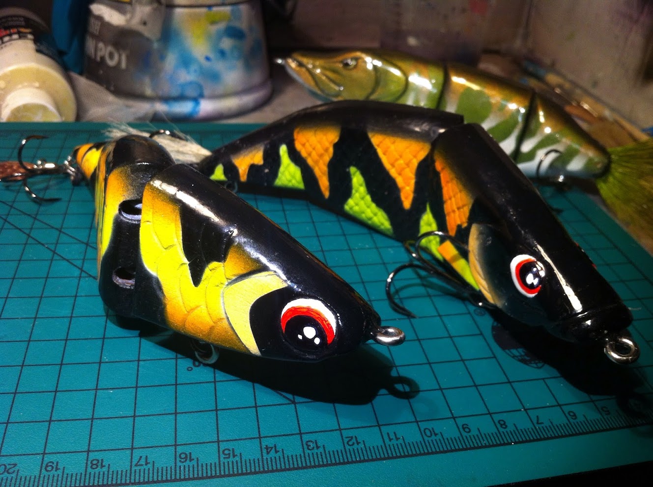

moi c'est david, pêcheur dans l'âme au point de fabriquer mes leurres articulés dans le bois, seulement j'aimerai pouvoir les reproduirent en résine PU si j'ai tout bien compris dans votre réponse par mail.
d'ailleurs je vous remercie au passage pour votre dispo :)
je voudrai donc reproduire des piéces aux multiples contre-dépouille
je vous joint une photo pour avoir un aperçu:
je passerai donc par des moules souple en plusieurs partis, 2 voir une 3éme pour la parti ou il y a les percements.
dans le bois j'y fixe des vis a oeillets (entre 1 et 5cm de longueur), mais dans la résine (G26 par exemple) ces vis seront elles aussi solidement ancrées que dans le bois si j'y met une goutte époxy avant la vis?
ou devrait je faire une armature en corde a piano?
et juste une dernière question :oops:
existe t il une résine ayant les même caractéristique que le plastique ABS?
permettant d'utiliser beaucoup moins de matière en faisant des pièces creuses et solides?

la G26 est une PU et c'est non solvantée donc il faut respecter les doses de part A et B, tout mélanger et couler rapido.
l'ABS est un injecté, rien à voir avec notre métier, si vous voulez faire des pièces creuses c'est soit moule à noyau pas simple soit roto-moulage avec de la PU de coulée, pas très simple non plus pour des si petites pièces.
Pour la liaison entre les morceaux, ça peut être vos deux propositions, plus facile de faire une liaison à posteriori il me semble.

la liquidité de la résine permettrai telle de se couler dans un espace de 2 a 3mm, l'épaisseur de la coque a produire? devrais je faire des évents pour faciliter l'écoulement de la résine?
pour l'isocyanate G27WHITE http://www.boutique.resines-et-moulages ... -5-kg.html
il s'agit bien d'un composant a ajouter à la résine G26 pour le renforcer?
