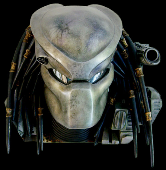

Bonjour a tous,
Je suis en train de fabriquer un casque de Prédator. Après avoir fais le masque en fibre et résine, j'en viens a la partie de la fabrication des dreadlocks.
Or là, ne connaissant rien sur les élastomères, je patauge un peu.
Je pensais me faire une dread master, pour la mouler en silicone pour faire des tirage en silicone polyurethane car si je ne me trompe, ceux ci peuvent êtres teinter dans la masse? Je les voudrai en noirs.
Quel type de silicone me conseillez vous pour faire le moule? Faut il une agent démoulant lors de la couler su silicone polyurethane?
Autre question, je souhaiterai que les dreadlocks soit assez souple mais assez rigide je pensai à une dureté de 40 shores mais dur à se rendre compte sans avoir manipuler de silicone...
je met une photo en piece jointe pour avoir un visuel de ce que je souhaite.
Merci de vos réponses ou idées!!

Par contre, vos tirages de dread, vous voulez les faire en une fois ou bien vous tirez toutes les parties noires de votre photo et vous les assemblez ? (liaison couleur métal sur la photo)

Merci de vos réponses. Pour vous répondre, je ne sais pas encore comment je vais fabriquer mes dread maître car il y aura plusieurs tailles.
Je pensais mouler un tube pour me faire un moule et me fabriquer la pointe autrement puis coller les deux parties. Mais je pense qu'en une seule partie cela serai plus simple car il y en aura environs trente ou quarante dreads.
Le métal doré que l'on voit sur la photo sont en faite des bijoux, comme une bague.
