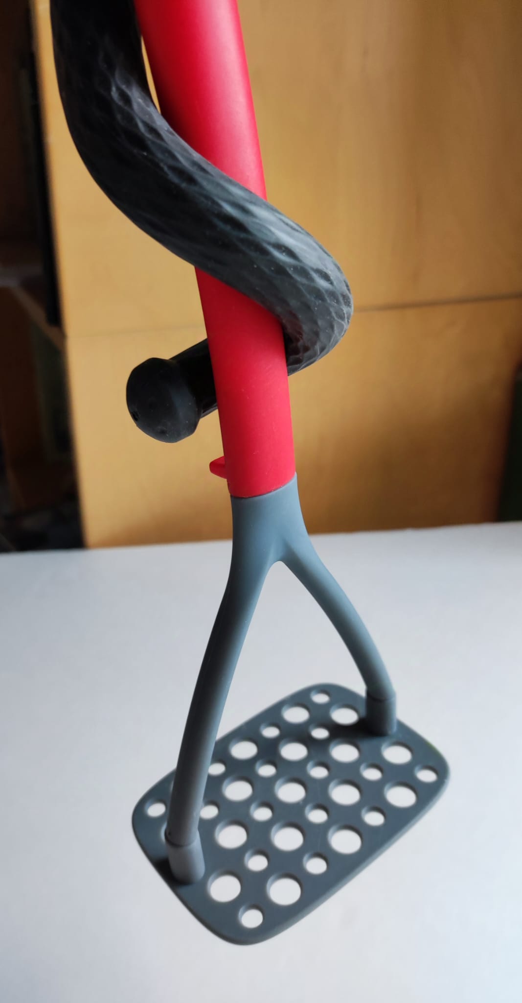

Les points principaux restent l'adhérence et la flexibilité, afin de faire un objet similaire à celui qui est présenté sur la photo, mais qui n'a rien à voir avec le domaine photographique.
je reviens vers vous avec une photo et une nouvelle question :
- la photo permet de voir comment je pense utiliser l'outil que je cherche à produire (pour le moment cette image a été réalisée avec le pied photo évoqué un peu plus haut) : un bras (en noir sur la photo) pouvant être utilisé sur des manches d'objets ménagers de n'importe quelle forme (en rouge sur la photo). les objets sont suffisamment solidaires pour être utilisés en cuisine.
- la question, maintenant : il serait nécessaire que cet objet (utilisé en privé, non vendu), soit réalisé en RTV ALIFLEX pour remuer des légumes, du potage ou de l'eau dans une casserole.
la phrase "L'ajout de produit dans ce silicone lui fait perdre l'agrément alimentaire" est-elle valable dans le cas où, comme je l'ai évoqué, il est nécessaire d'insérer une âme en métal mou (ou dans une autre matière plastique à définir) à l'intérieur, pour que la torsion reste en place.
