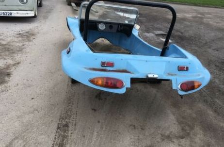

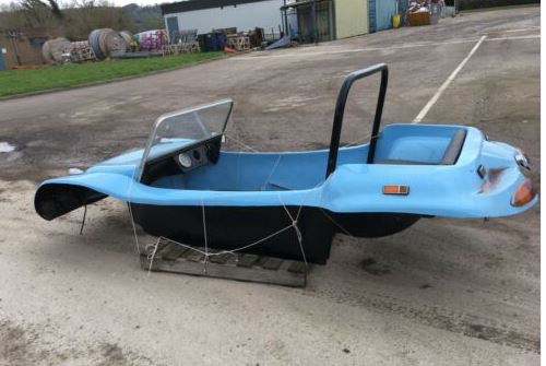

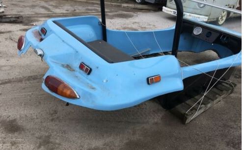

bonjour,
est il plus simple et moins couteux d'utiliser le silicone rtv2 pour mouler une carrosserie de buggy ?
que me conseillez vous? quels produit utiliser pour creer a partir de cette carrosserie ma frame "femelle" ??
Merci !

merci pour votre réponse.
mais concretement ça se présente comment? realiser l'empreinte-coquille en plusieurs parties? le dessous et le dessus? et ensuite on assemble?
quelle technique est possible sur ce type de carrosserie pour le moulage???
merci !!

merci.
Finalement le moule souple c'est pas l'idéal en terme de couts.
Le moule bateau en resine poly sans retrait est plus adapté je pense
