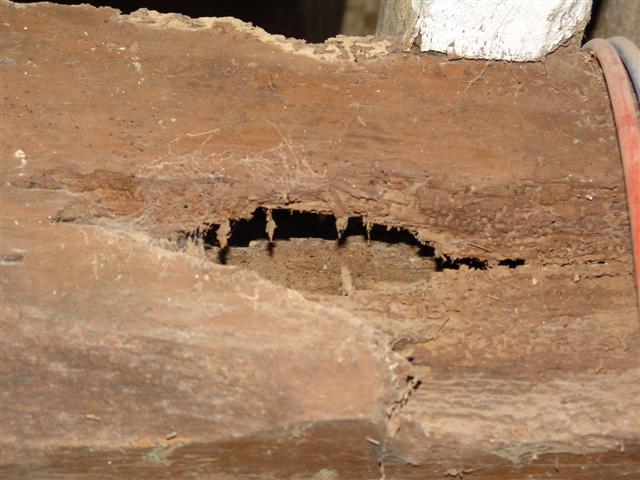

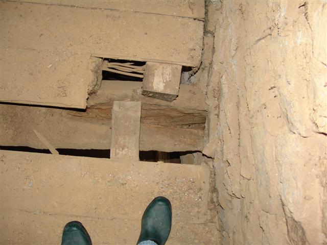

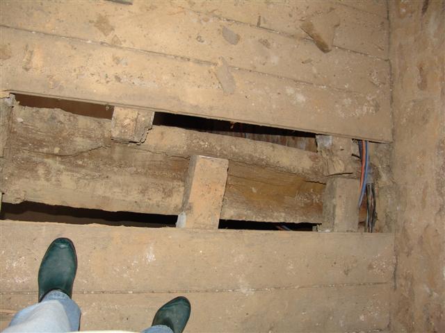

sujet bois:<br />trou latéral débouchant sur la faille supérieure.
sujet bois:
sujet bois:<br />faille superieure en question.<br />les pieds n'ont d'interet que  pour apprecier les volumes!
sujet bois:
sujet bois:<br />autre faille non débouchante.
sujet bois:

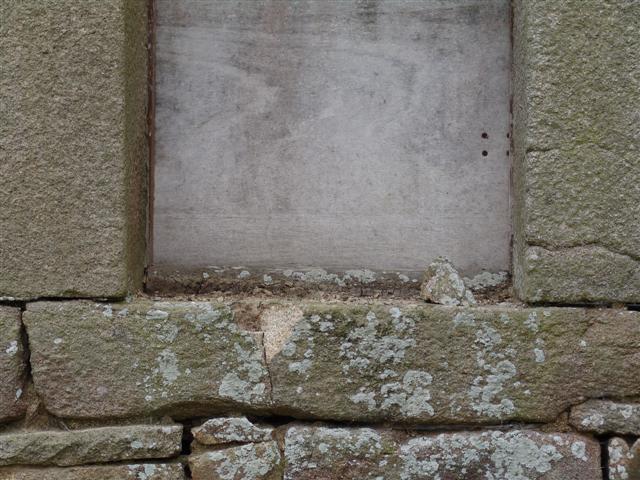

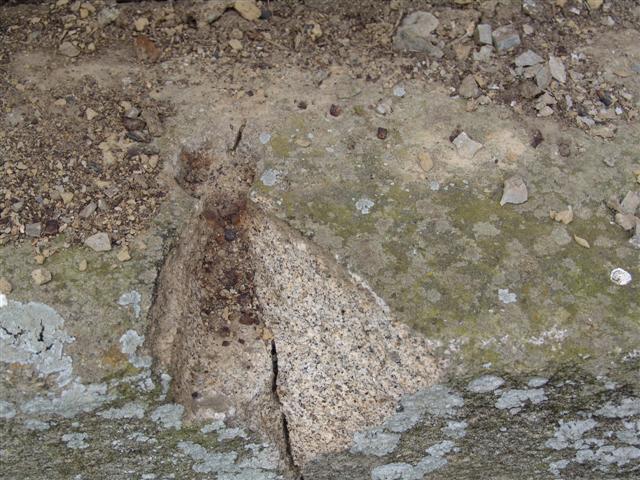

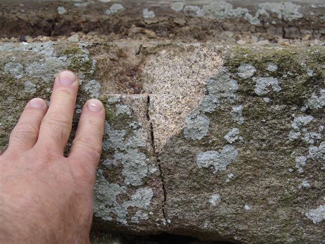

sujet granit:<br />trou de face
sujet granit:
trou de face
sujet granit:<br />trou de desus
sujet granit:
trou de desus
sujet granit:<br />vue de face bas de fenetre
sujet granit:

Première chose, après nettoyage des surfaces à traiter, faire une imprégnation à la résine époxy à l'eau
http://www.boutique.resines-et-moulages ... -4-kg.html" onclick="window.open(this.href);return false;
Ensuite, en ce qui concerne la pierre:
pour consolider dans les fentes, envoyer dans celle-çi notre colle époxy transparente en cartouches 50ml
http://www.boutique.resines-et-moulages ... apide.html" onclick="window.open(this.href);return false;
en utilisant un mélangeur statique pour l'envoyer le plus au fond possible. Cette colle est transparente et il suffit après application d'éliminer ce qui aurait pu déborder puis de passer de la poussière de pierre dessus pour supprimer l'aspect brillant !
(Inutile d'acheter le pistolet spécial pour ces cartouches, nous avons un adaptateur pour les pistolets classiques de cartouche 310 ml, type silicone.)
Si vous avez une fente supérieur à 1.5/2 mm, bourrez de masticolle 3030.
Pour les poutres, puisque vous dites qu'il n'y a nul besoin de renforcements structurels, il suffit de passer une première couche de primaire époxy à l'eau diluée à 30 % puis une seconde couche telle que.
Ensuite, pour bourrer la cavité, partez sur un masticolle 3030
http://www.boutique.resines-et-moulages ... 25-kg.html" onclick="window.open(this.href);return false; .
Mais ce produit est cher et vous n'avez pas besoin de ces qualités adhésives ! Je vous conseille donc de le charger avec soit de la silice (sable de sablage, le plus gros grain) soit du carbonate de calcium
http://www.boutique.resines-et-moulages ... 5-kgs.html" onclick="window.open(this.href);return false;
(plutôt en 25 kg d'ailleurs, densité environ 2.5, à vous d'estimer)
de façon à obtenir une pâte que vous aller bourrer dans les creux. (gants nitrile obligatoire)
Si besoin est, vous pouvez réaliser un coffrage pour faciliter la mise en oeuvre avec du CP ou du carton fort soigneusement enrobé de scotch d'emballage havane si vous n'avez pas d'agent démoulant.
