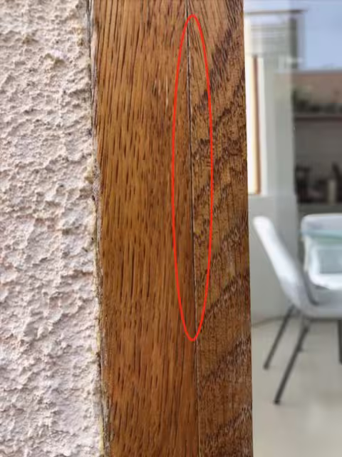

J'aurais besoin de vos conseils pour valider une solution technique et identifier les bons produits, pour une étanchéité extérieure bois. Voici la situation :
1. Le problème
J’ai deux cadres en chêne massif, en extérieur, qui accueillent chacun un double vitrage fixe.
Les vitrages sont maintenus par des tasseaux cloués de chaque côté, avec un cordon de silicone entre verre et bois pour éviter les infiltrations. L’étanchéité au niveau verre/tasseau est bonne.
Mais :
Des infiltrations persistent via les micro-espaces entre les tasseaux et les cadres eux-mêmes (joints angulaires, failles dans le bois). Je joins une photo :
Avec le recul, une feuillure aurait été préférable. Mais bon… il faut désormais sécuriser l’existant.
Le vernis marin (Le Tonkinois) appliqué jusqu’à présent n’a pas suffi : pas assez couvrant, et trop sensible aux variations dimensionnelles du bois sous l’effet du soleil.

Quelques éclaircissements :
Une résine époxy transparente stable aux UVs de stratification n'est pas thixotropée donc elle dégouline en stratification verticale quoiqu'on en dise.
Si vous thixotropez une résine transparente, elle ne l'est plus ; de plus les époxy supportent mal les agents thiotropes.
Le mat de verre à utiliser n'est pas un produit de bâtiment ; ce sont des mats poudre à employer avec une époxy, voir ICI.
Malgré la transparence de la résine les fibres de verre se verront un peu.
Une stratification ne se prête pas du tout aux angles droits, il faut impérativement arrondir en grand les angles ou se contenter de stratifier un côté puis l'autre sans chevauchement.
Une stratification époxy est très rigide et ne suivra pas les dilatations-constractions d'un bois exposé aux aléas climatiques.
Pour régler votre problème une stratification ne parait donc pas le moyen idéal ; il serait peut-être plus facile et pratique de boucher avec un mastic spécial bois souple de la couleur du chêne et de très bonne qualité, voir avec des fournisseurs spécialisés dans le bois, pas en commerce de bricolage.
Ensuite, après ponçage général application de couches de vernis PU bi-composant en mode "voilier" : au moins 5 couches avec diminution du diluant à chaque couche puis une dernière couche en vernis pur. Cette dernière couche est la garantie de pouvoir refaire le vernis de temps en temps avec un simple et rapide ponçage puis une nouvelle couche en vernis pur. voir ICI.
Nous pouvons vous vendre tout ce qu'il faut selon la méthode que vous pensiez employer mais l'application ne sera pas aisée et le résultat escompté pas du tout sûr. A vous de voir.
Oui je pensais fonctionner successivement par petites bandes, là ou j'ai besoin de recouvrir des jointures. En évitant les angles qui en fait ne sont pas source d'infiltration.
Avec la stratification je pense constituer une barrière étanche. Mais quand vous dites :
je dois comprendre que le bois bougera derrière la stratification ? Comme décollé ? Ou que le bois sera contraint dans la stratification ?
Messages : 10045
Re: Etanchéité : Résine epoxy + Voile + Vernis anti UV ?
Le bois ne pourrait être contraint dans une stratification que si il était complètement enrobé et absolument étanchéifié à l'humidité et la chaleur, ce qui ne sera pas le cas pour vos huisseries (si j'ai bien compris) donc il continuera à faire sa vie de bois malgré quelques bandes de stratifié.
La barrière que vous envisagez sera étanche pendant un certain temps qui n'est pas quantifiable précisément mais suffisamment court pour devoir refaire régulièrement.
J'ajoute que j'ai oublié une étape du travail si vous envisagez votre solution : après préparation du bois et avant la stratification, il faut boucher la ou les fissures. Il ne faut pas qu'il y ait des bulles d'air sous la stratification.
Paul_S
