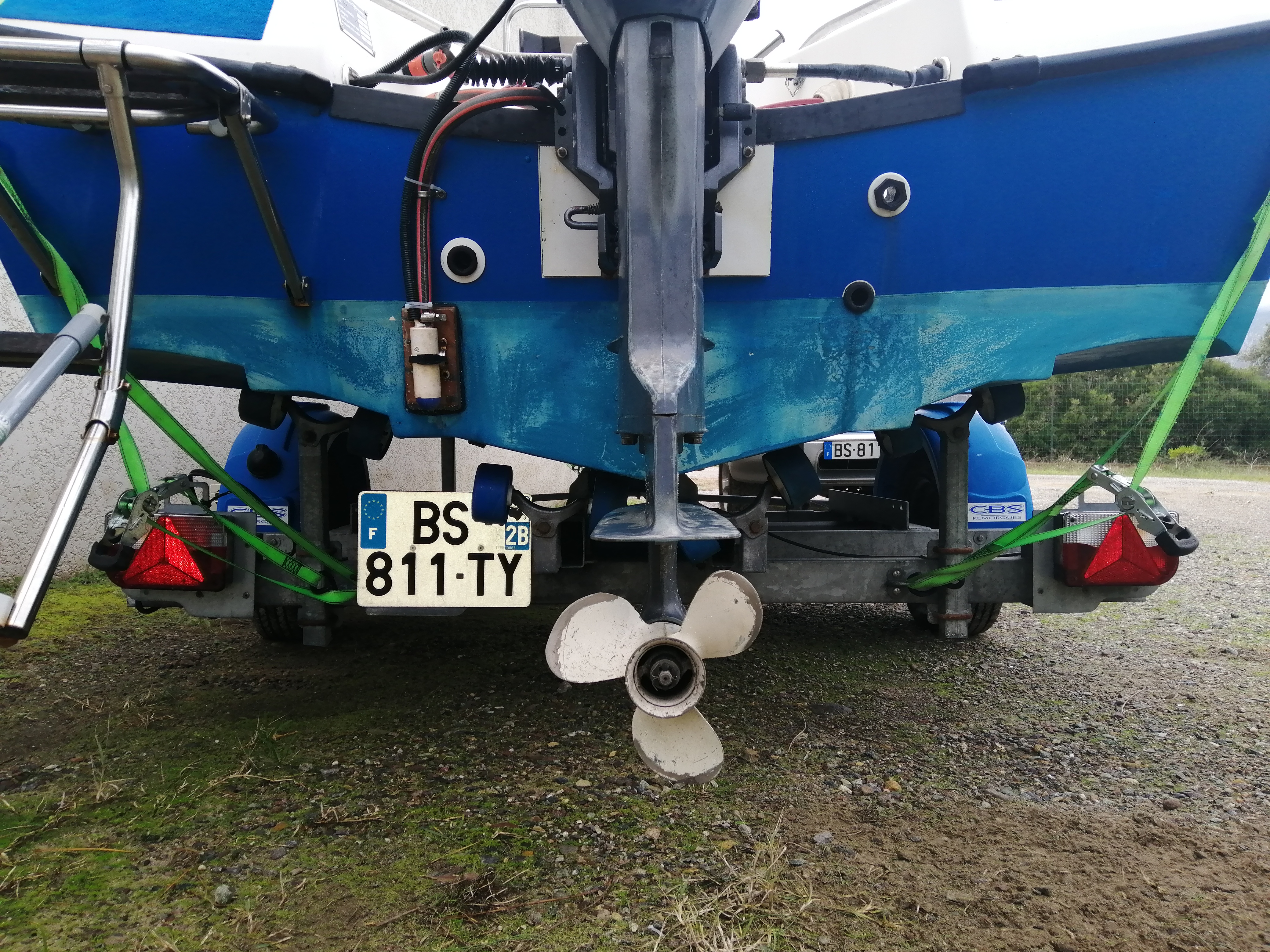

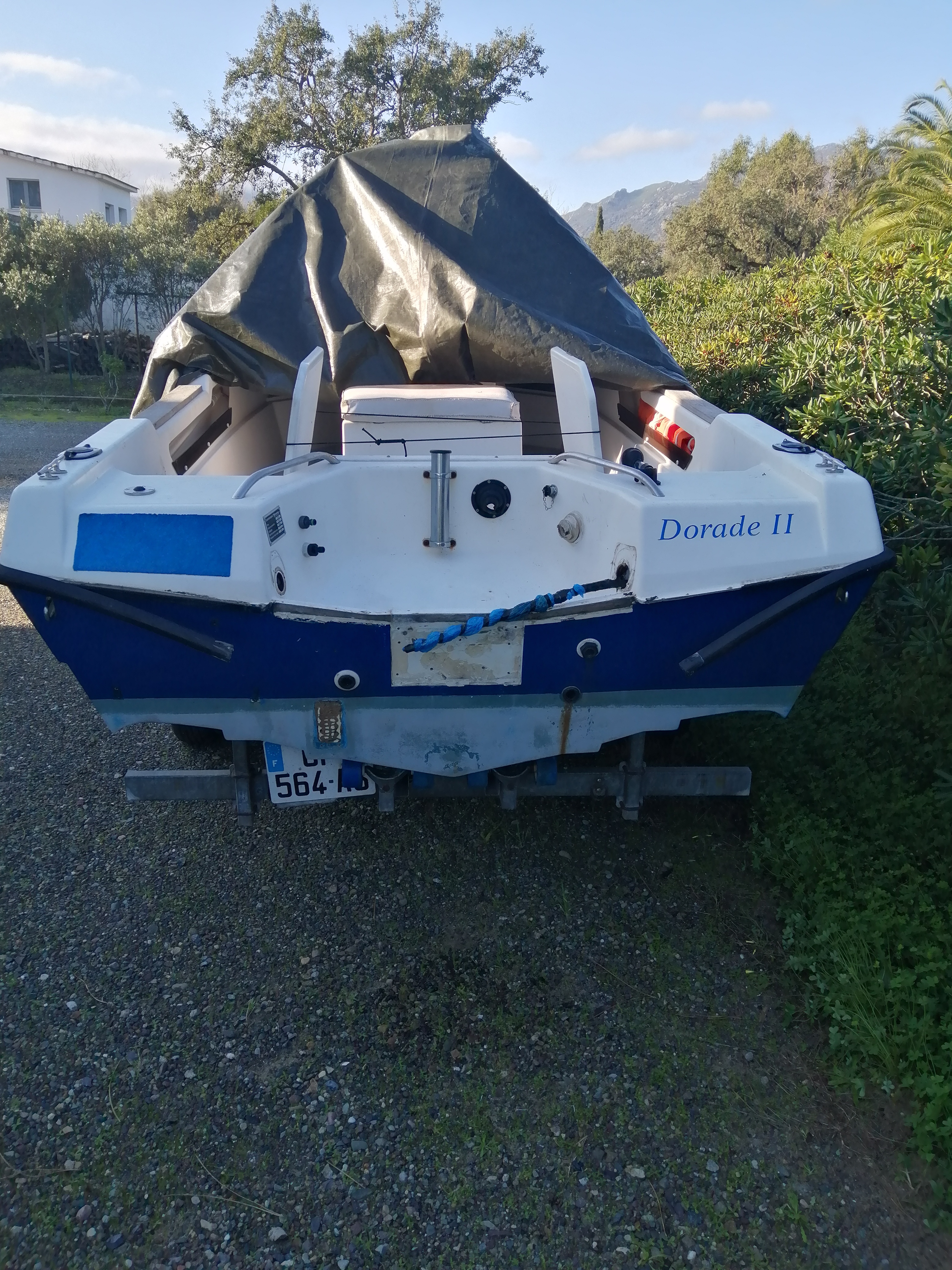

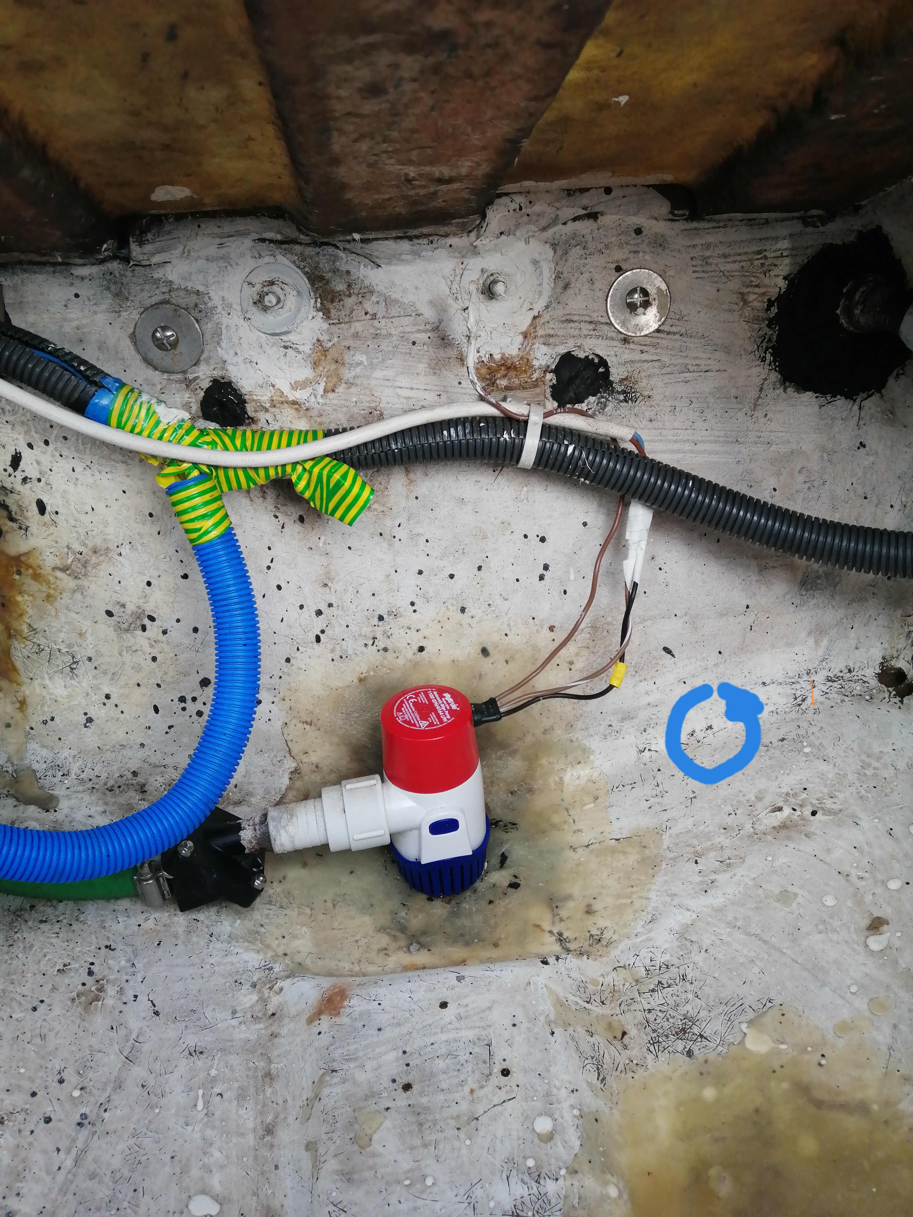

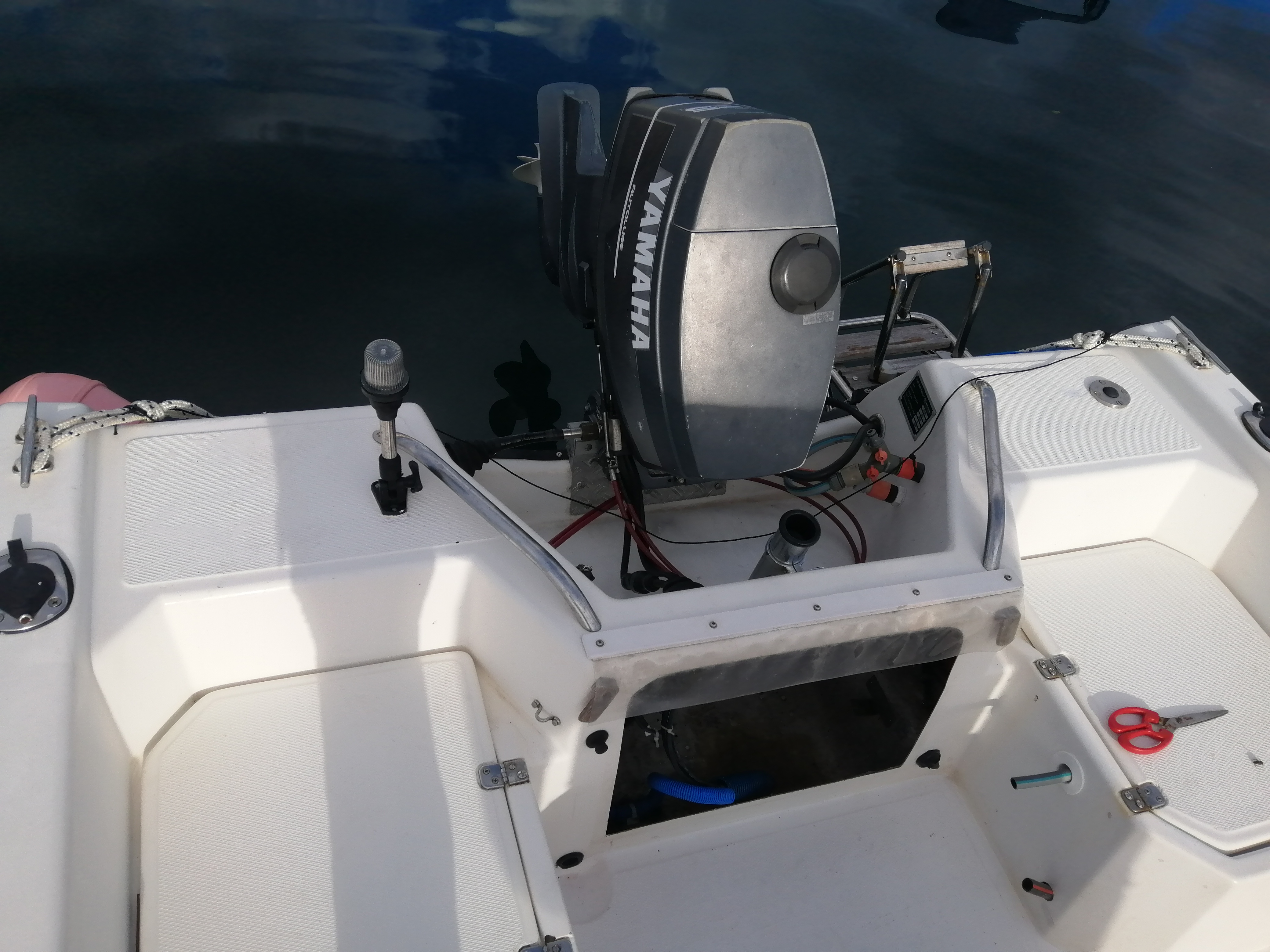

Bonjour, je possede un bateau de 5m qui doit avoir 20 ans, avec un pti moteur de 30 cv sur le tableau arriere, le moteur doit peser dans les 65 kg, j ai une toute petite entrée d eau de mer dans la cale arriere, j ai repéré d ou arrivait l eau, un petit trou comme une tête d épingle d ou suinte l eau, entourer en bleu sur la photo à droite dans la cale
. Sauf que quand j appuie sur l interieur du tableau arriere dans la cale donc, la strat intérieur semble décollé du Contreplaqué qui doit être pourris à coup sure, la partis du tableau arriere exterieur semble elle très dure , je vous joint quelques photos, et à votre avis comme procédé pour changer le CTP du tableau arriere, tout en sachant qu à l intérieur sa semble être decoller de partout.

Selon ce que vous expliquez, il n'y a pas d'autre choix que de poncer par l'intérieur le stratifié puis d'enlever tout le CP pourri sans entamer la peau extérieure.
Ensuite bien laisser sécher au moins trois mois car le stratifié extérieur a dû commencer à blanchir sous l'effet de l'humidité.
Lorsque c'est propre, sec et bien dépoussiéré, il faudrait coller une mousse PU à la place du CP avec une colle polyester et du poids pour bien faire adhérer puis enfin re-stratifier sur la mousse PU.

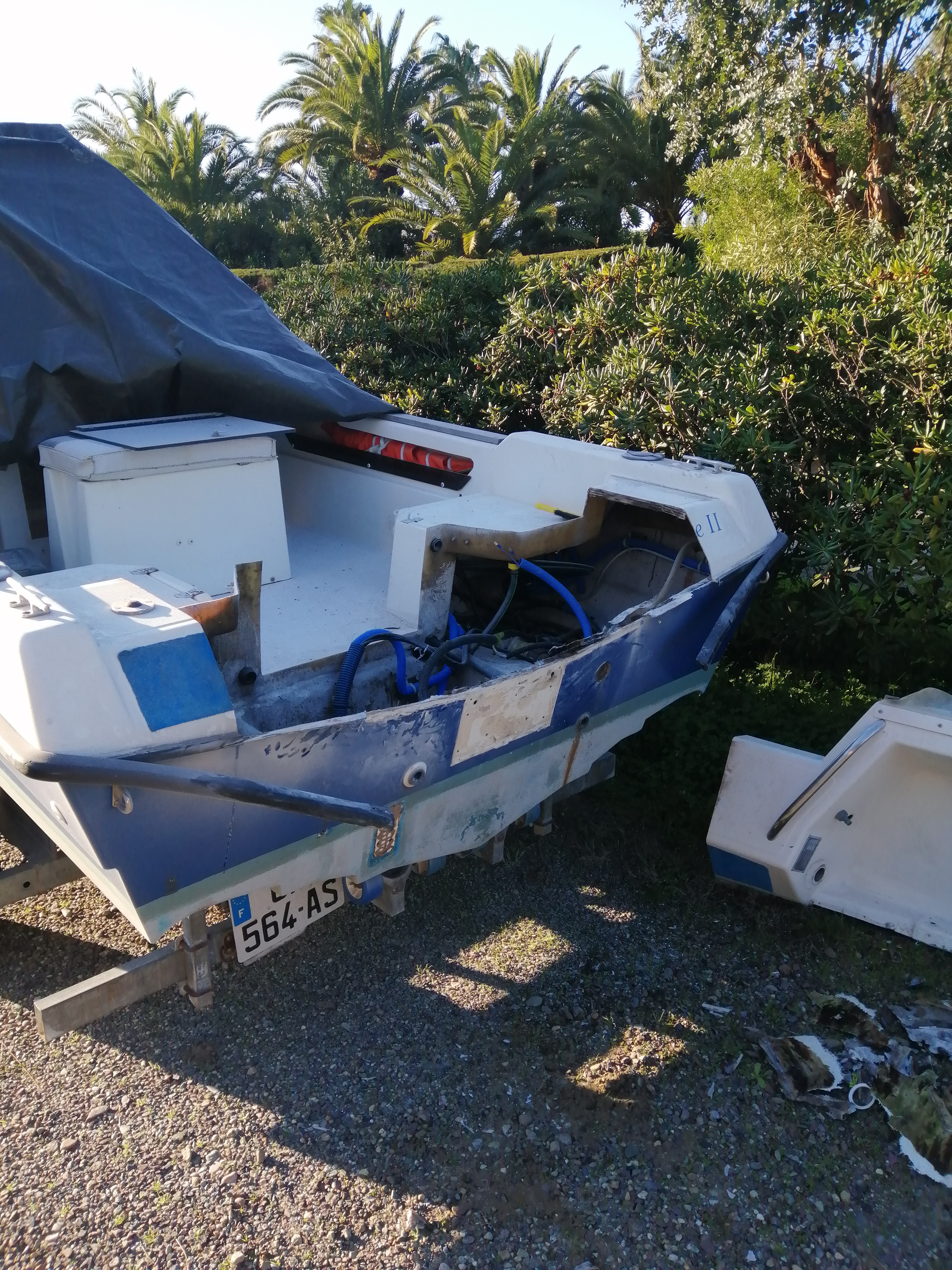

Rebonjour, bon sa y est je me décide à refaire mon tableau !! J ai déposé le moteur. La peau extérieur étant en bonne état, je décide de travailler depuis l interieur. Je compte faire une découpe de la partie du dessus arriere, cuvette moteur avec un peu plus large sur la partie droite et gauche. L accès sera bien plus pratique pour travailler. Donc après découpe du vieux stratifier intérieur, j enlève tout le CP pourri, je vais poncer dans la foulé pour retrouver la fibre sur le fond et les flancs pour retrouver une bonne accroche par la suite pour la stratification, ensuite gros nettoyage de l interieur. Je compte repartir avec du CP. Maintenant je me pose la question de refaire tout sa avec de la résine polyester ou époxy ? Quelques conseils seraient bien venue sur la meilleur manière à adopter ainsi que les tissus à employer pour que sa soit bien fait, merci d avance

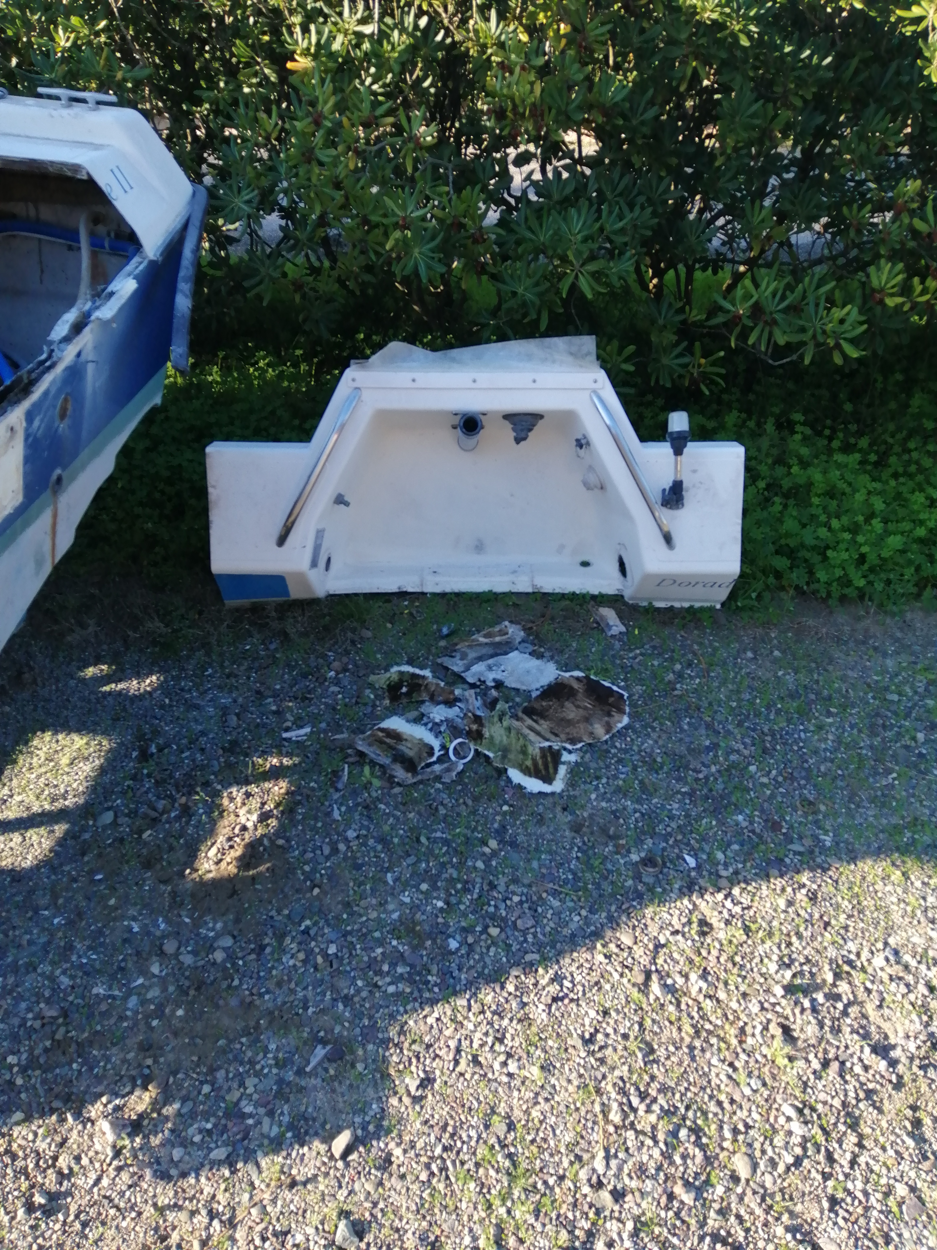

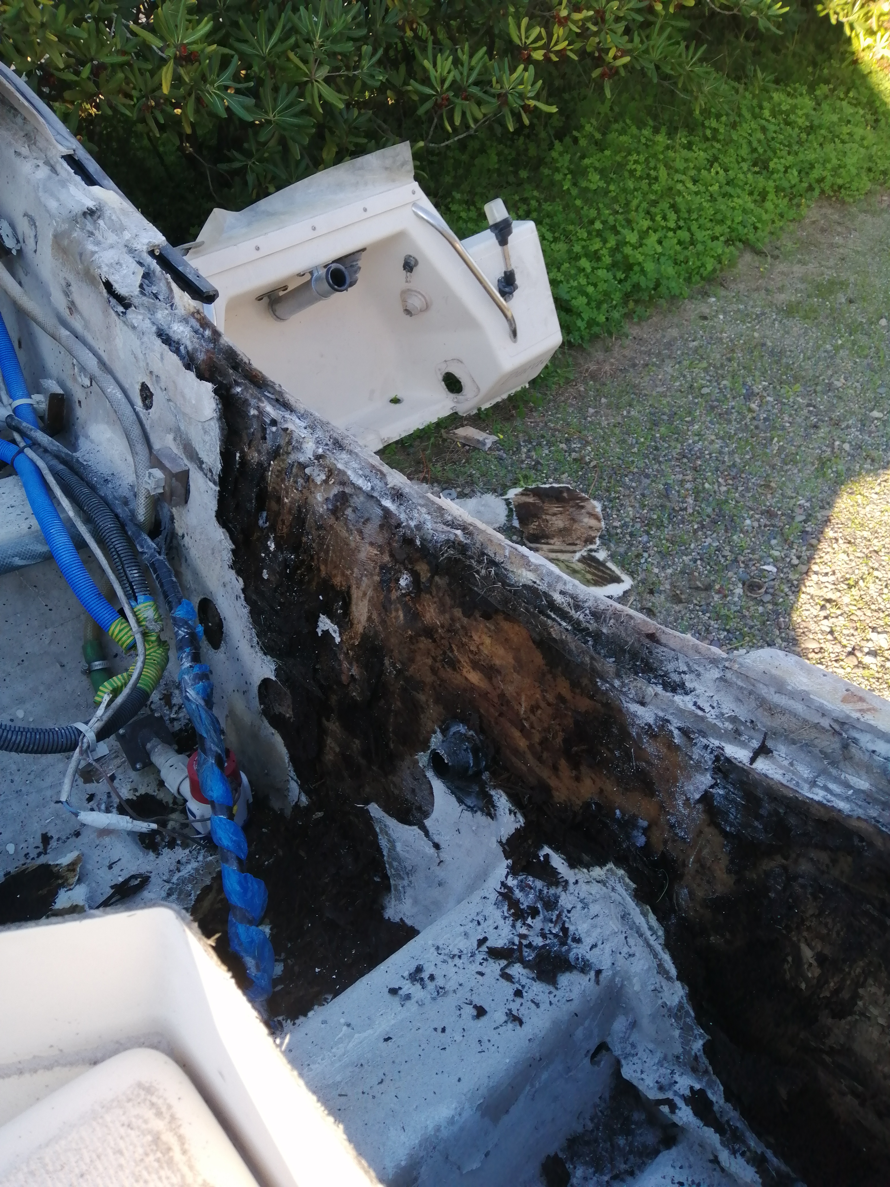

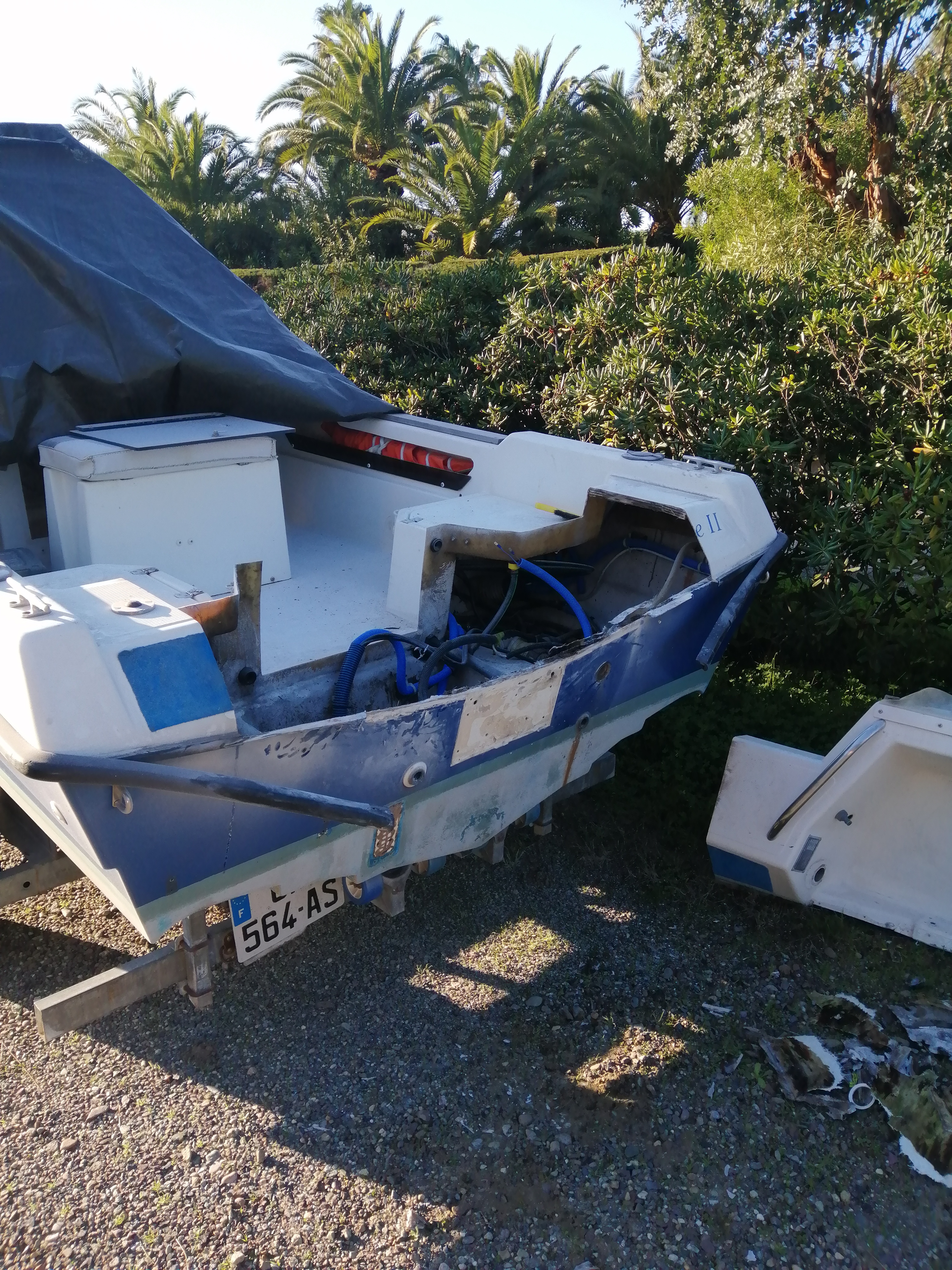

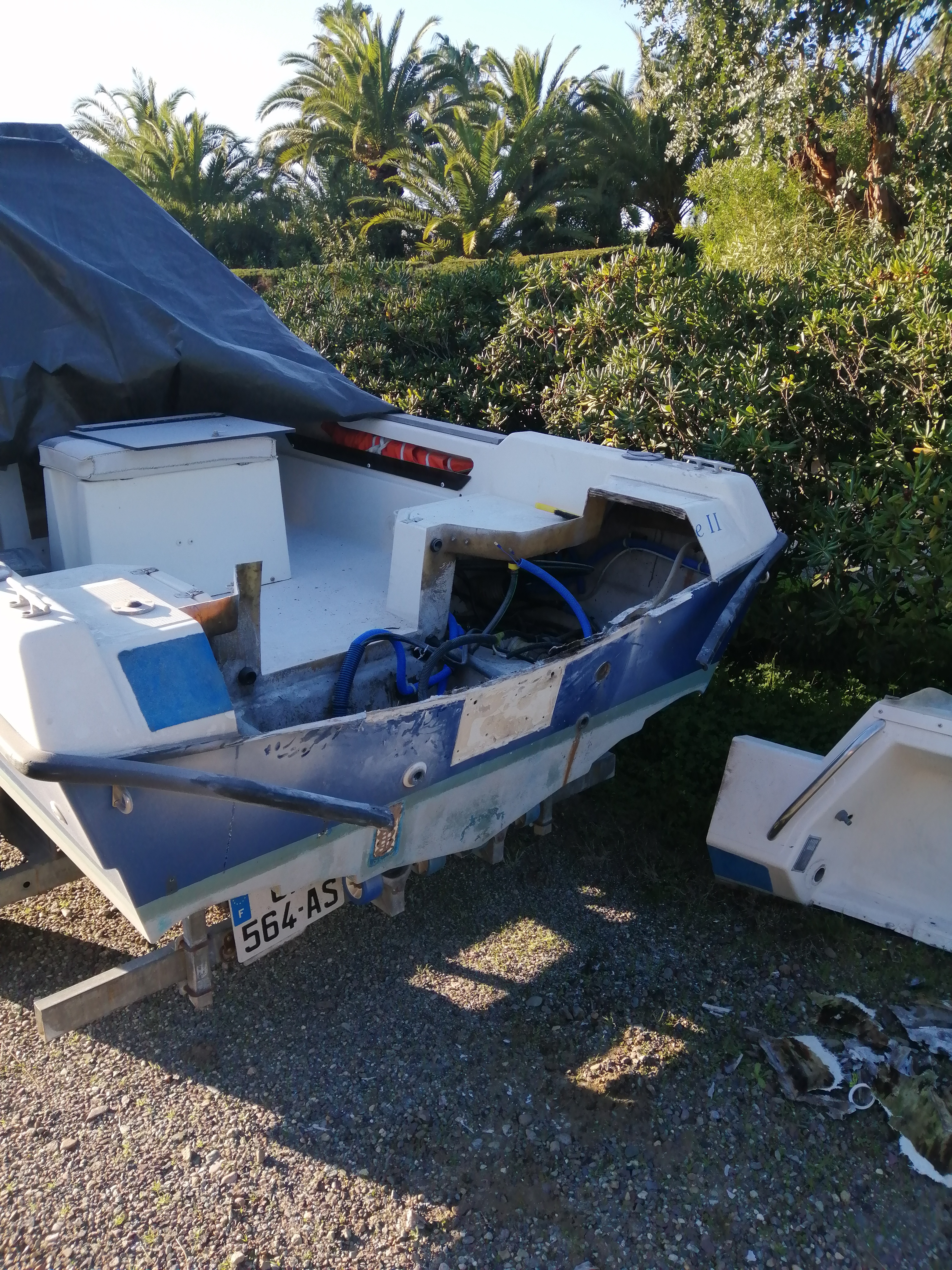

Suite des travaux cet après midi, découpe de la partie arrière à la disqueuse, pas de difficulté particuliere, le CP est bien pourris. Demain je continuerais d enlever le CP et faire du propre, enlever les cables qui trainent etc
