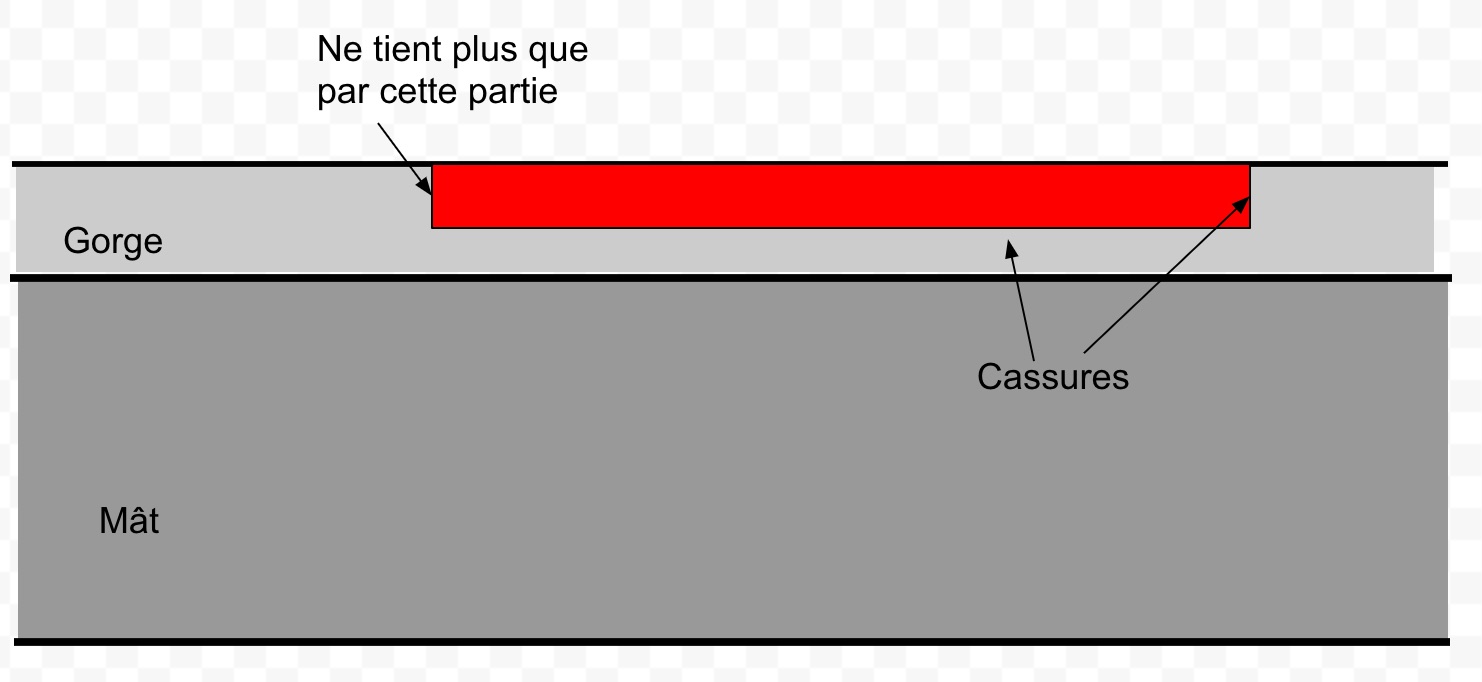

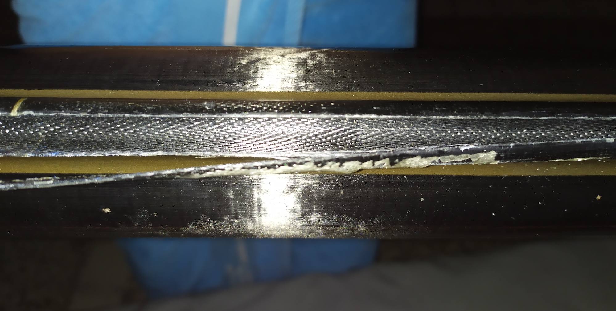

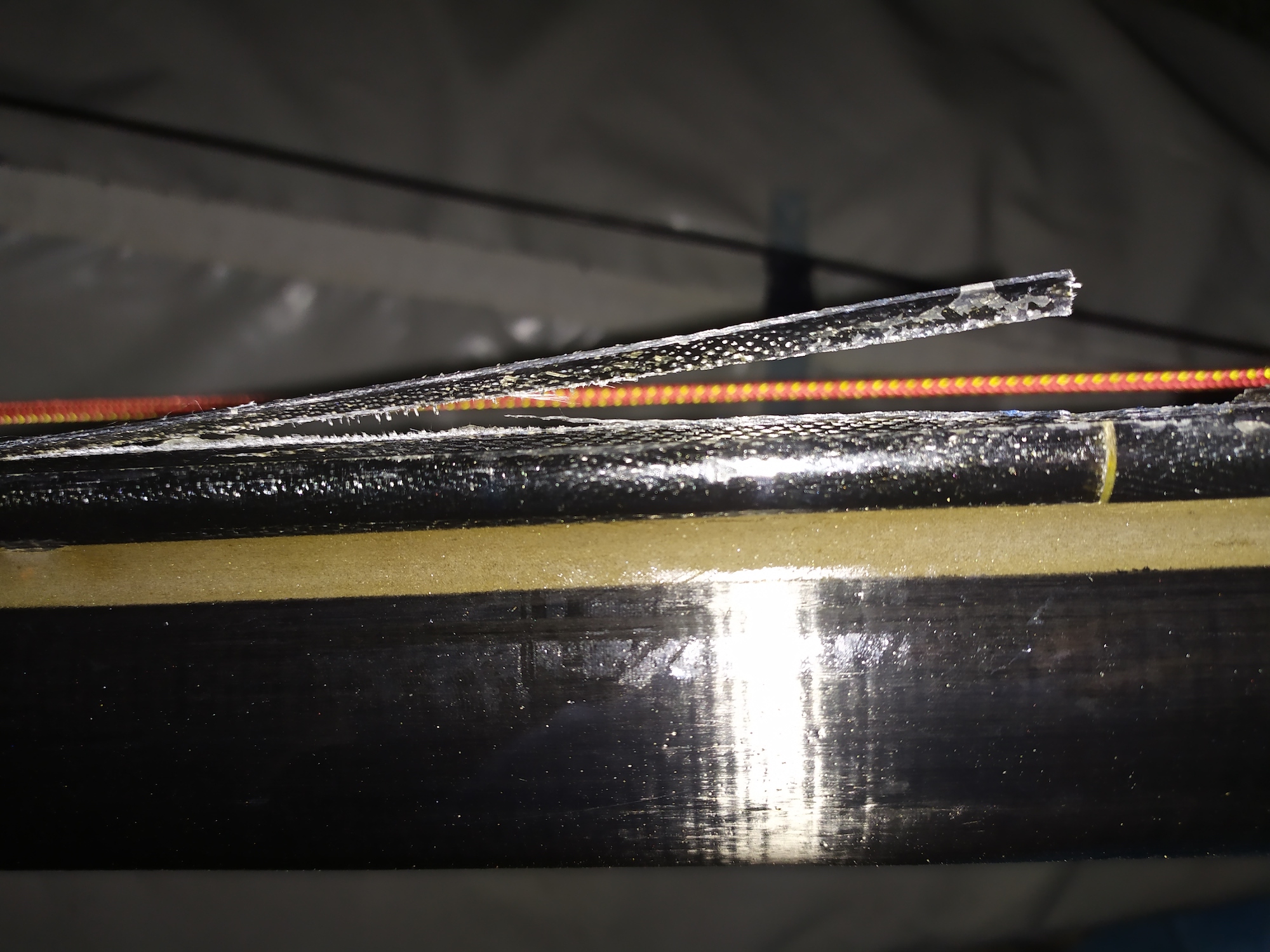

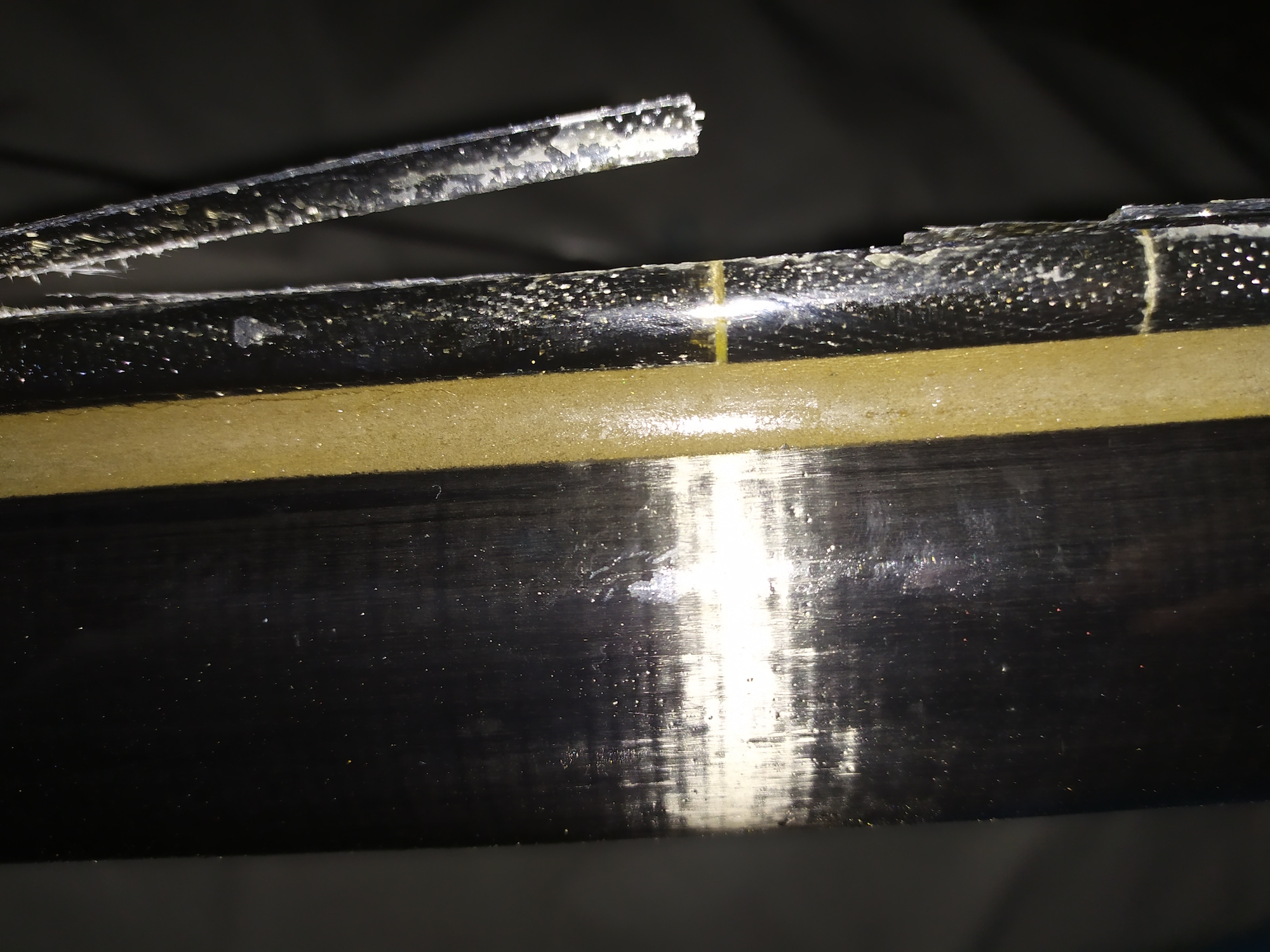

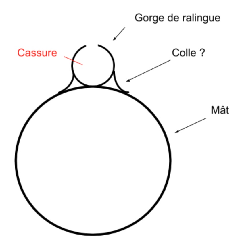

Je viens glaner quelques conseils pour la réparation d'un mât en carbone, plus précisément de la gorge de ralingue.
La gorge de ralingue est un petit cylindre collé sur toute la longueur du mât, et fendu longitudinalement pour laisser passer la voile.
C'est ce qui permet de solidariser la voile et le mât, il y a donc un effort radial important vers l'extérieur.
Suite à un choc, ce cylindre est cassé sur 15/20 cm (voir photos et schéma).
J'envisage 2 méthodes :
- réaliser un moule de l'extérieur du cylindre sur une partie intacte, placer quelque chose comme une petite chambre à air dans le cylindre, stratifier par dessus, positionner le moule et gonfler la chambre pour plaquer sur le moule.
L'accès étant réduit (environ 2cm de diamètre), j'ai un peu peur de galérer pour décoller et sortir la chambre
- Placer une pâte à modeler genre plastiline dans le cylindre, stratifier par dessus, puis retirer la pâte par la fente
D'autre part il y a une languette partiellement arrachée sur le mât, vaut-il mieux la laisser et renforcer par dessus, ou l'enlever complètement ?
Merci par avance pour vos conseils.

Ouch ! Il a fallut un bel effort pour péter ça :o
Réaliser le moule d'un endroit intact oui c'est assez facile et tout-à-fait possible sans être compliqué.
Lidée de placer une baudruche gonflée pour former la ralingue va très bien si vous prenez soin de bien appliquer du démoulant pour ensuite pouvoir l'enlever après l'avoir dégonflée.
La Plastiline ça peut marcher aussi mais je suppose que votre voile n'est pas à coulisseaux aussi vous aurez peut-être de la difficulté à obtenir une forme lisse et parfaitement au diamètre partout, ce qui est nécessaire pour des voiles sans coulisseaux il me semble.
Vous pouvez aussi utiliser un morceau de tuyau qui aurait le bon diamètre, le fendre dans le sens de la longueur et appliquer du démoulant. Au démoulage vous pincez les bords du tuyau qui dépassent de la pièce, le tuyau perd son diamètre et vous tirez.

La languette est une partie du cylindre qui a été arrachée (voir en rouge sur le schéma joint). Je pense que le mât a heurté quelque chose en mer lors d'un chavirage, et lorsque j'ai affalé la voile une latte s'est prise dans la cassure. J'ai forcé pour descendre la voile ce qui a arraché la fameuse languette (ce sont des suppositions).

Lag a écrit : ↑ven. 18 sept. 2020 15:33
D'accord, il semble donc qu'il vaut mieux refaire tout l'ensemble de ralingue détruit, une réparation est toujours possible mais me parait un peu compliquée puisque vous avez un endroit à refaire autant tout reprendre.
