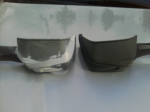

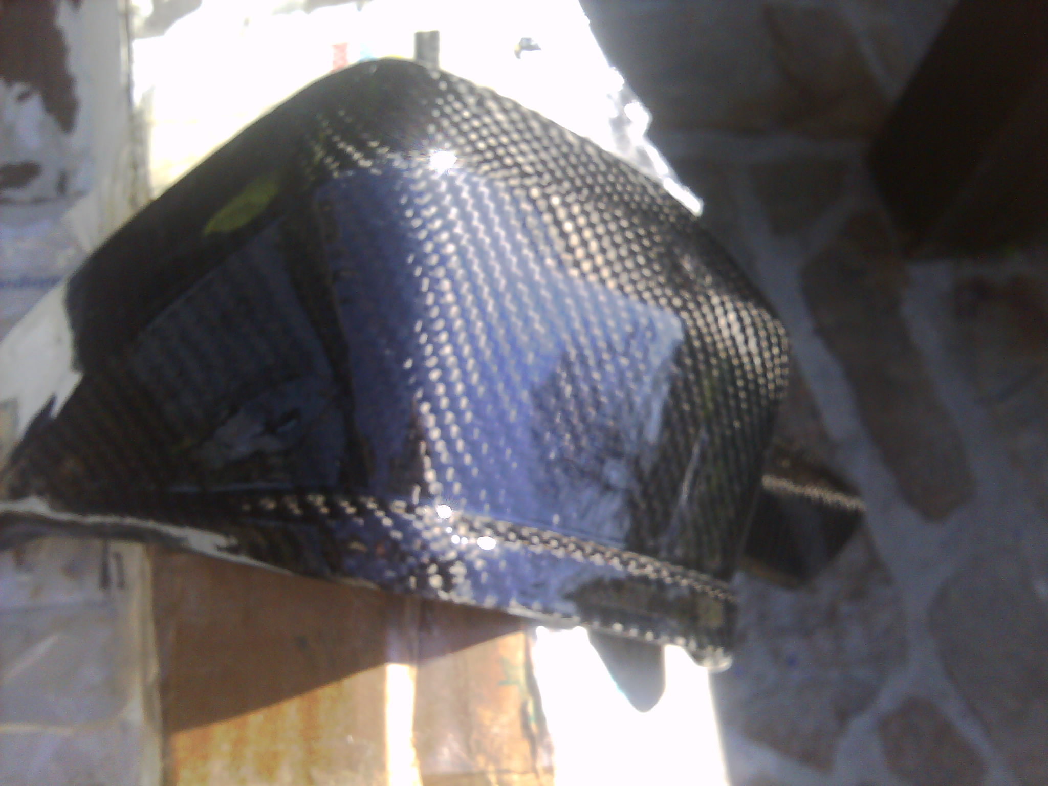

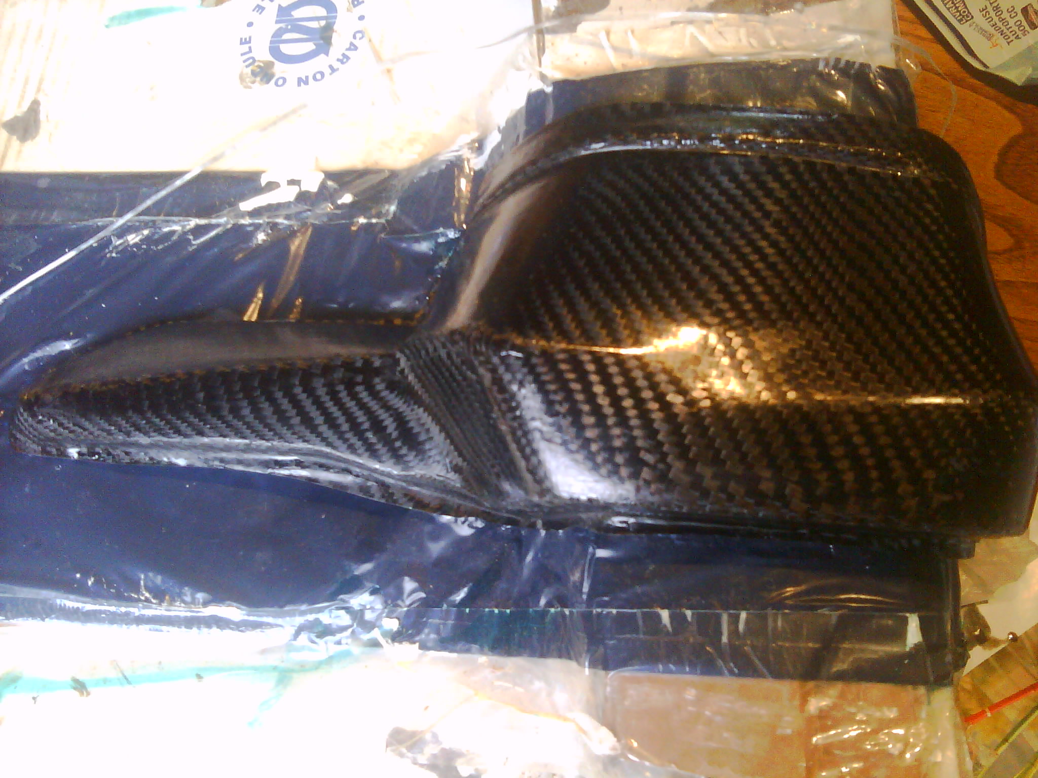

Je me suis donc lancé...ai commandé le matos...ai mastiqué mon master pour eviter les angles droits ... puis poncé poncé poncé...ai fait un moule polyester...puis poncé poncé poncé...ai ciré ciré ciré mon moule... ai stratifié mon carbone avec de la resine epoxy...ai mis le tout sous vide 12h... ai démoulé la pièce sans problème au bout de 24 h...
Tout pour être heureux me direz-vous !!!
Ben presque ... même si je suis trés satisfait de l'état de surface de ma pièce ( la première faite de mes mains !!!!), j'ai quelques microbulles de moins de 1 mm (ca fait comme des petits "trous", des manques de résine)
Est-ce que ces trous seront comblés par l'application de la laque epoxy ? dois-je poncer poncer poncer ... pour les mettre à plat avant de passer la laque epoxy ? Dois-je combler les micro-trous avec de la resine epoxy avant de passer la laque epoxy ?
Merci de votre aide pour la "touche finale"
Fred
pièce originale et pièce mastiquée pour faire le master
piece demoulée... et grossiérement detourée
(encore désolé de polluer ton post avec mes problèmes Vespino)
Re: trappe en carbone
Vespino ne devrait pas prendre ombrage de votre "intrusion", on est dans le même sujet.
Alors, d'abord félicitations ! Ça a l'air bien réussi tout ça.
Puisque vous avez bossé sous vide, vous ne devriez pas avoir des micro-bulles parasites, peut-être pas assez de résine sur la surface du moule avant pose du tissu ? Difficile à dire quand on n'était pas à regarder comment vous faites.
Mais bon, ce n'est vraiment pas grave. Pas de risque structurels.
Vous poncez finement et vous "vernissez" avec soit la VLS, soit avec la résine que vous avez encore. Ça va garnir les micro-bulles et protéger votre pièce.

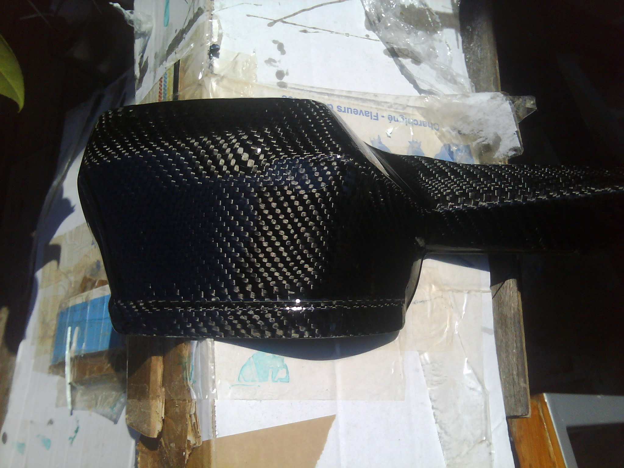

Bon ca y est, laque epoxy passée aprés un poncage au 600 à l'eau ... les micros trous ont été bouché et la laque se "tend" bien : un bel etat de surface au final !!!
Merci beaucoup pour vos conseils...
Y a plus qu'à les monter sur la moto .. Vous seriez pas un peu mécano aussi pour les conseils ??? :D :D :D
Fred
Aprés poncage + une couche de laque epoxy
Euh....... mécano Image ça dépend pour quoi !
Ici, c'est de la carrosserie, non ?
En tout cas, votre pièce a l'air très bien réalisée, bravo ! Du coup, on attend une photo de la moto entière avec son beau carbone qui brille :D
