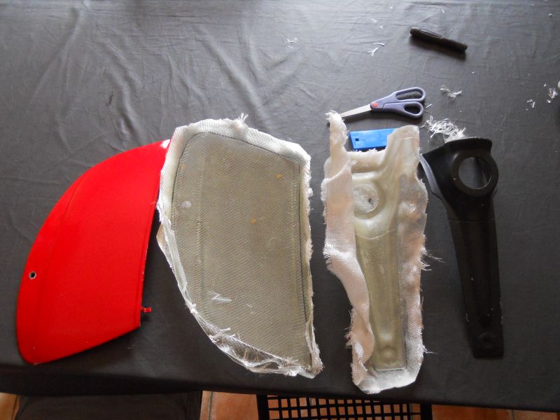

Ca y est ,j'ai enfin trouvé du temps pour commencer,j'ai fait 6 moules différents,tous avec succès quasiment sans défaut (grâce à vos produits)
J'attaque la 'carbonisation'de ces éléments demain mais j'aurais 2 questions toutes simples:
-un défaut subsiste dans un angle d'un des moules,manque de gel coat ou de résine genre bulle perçée,comment le reboucher?Avec du gel coat et ponçer/lisser ensuite ?
-le démoulage se passe bien mais comment détourer le moule ?doit on aller au plus près ?dremel et disque(ça serait dommage de se louper !) ou couper à 3 mm du bord et ponceuse/papier de verre petit à petit,ou bien laisser 3mm tout autour et ne s'appliquer que pour la pièce en carbone ?

vespino1 a écrit :Ca y est ,j'ai enfin trouvé du temps pour commencer,j'ai fait 6 moules différents,tous avec succès quasiment sans défaut (grâce à vos produits)
Ça a l'air pas mal du tout ! Nos sélectionnons de bons produits que nous connaissons bien mais c'est quand même vous qui tartinez :D
Pour le défaut, il vaudrait mieux passer un coup de mastic, le gel-coat ne polymérise pas à l'air et est très très dur à poncer. Acheter du mastic pour une bulle c'est un peu dommage, dites moi ce que vous avez en stock comme produits, je vous donnerai un système "bidouille" si je peux.
vespino1 a écrit :-le démoulage se passe bien mais comment détourer le moule ?doit on aller au plus près ?dremel et disque(ça serait dommage de se louper !) ou couper à 3 mm du bord et ponceuse/papier de verre petit à petit,ou bien laisser 3mm tout autour et ne s'appliquer que pour la pièce en carbone ?
Normalement, on fait des lèvres au moule et on détoure après polymérisation.
Sinon, on détoure au cutter quand la résine est en gel, ça fait une coupe nette qui suit au plus près le modèle moulé.
La meuleuse, c'est violent si vous faites une fausse manip. c'est couic !
A la dremel, ça marche très bien mais il faut y aller doucement ; si vous voulez prendre de la marge et poncer après, un mm de passe devrait suffire, non ? C'est pénible de poncer :lol:
Vous pouvez aussi ne détourer que votre pièce mais attention de bien cirer le moule partout y compris les débords. Faire attention aussi à ce que ces débords ne soient pas trop refermés sur la forme, ça vous ferait un truc indémoulable :!:
A vous...

Merci pour ta réponse Isatis,je vais le faire....au feeling,au plus près de la dernière réponse je pense 8-)
ah oui,encore une 'tite dernière toute bête...quand tu a étalé le gel coat (une fois 'biencommeilfaut' bien sûr)vaut'il mieux mettre de la résine puis la 1ere feuille de carbone et imbiber etc ou bien poser la 1ere feuille de carbone direct sur le gel coat et imbiber simplement par dessus ?ça peut faire une différence ?
Autrement je vais devoir vous recommander des produits ça descend trop viiiite....
J'avoue que c'est assez passionnant à faire.... :)
pour la bulle c'est rêglé avec un apprêt de finition que j'utilise pour mes vespas,bien lisse,bien poncé ,impecc....
Messages : 10045
Re: trappe en carbone
Un coup de résine d'abord sans que ça dégouline au fond du moule puis pose du tissu et débullage soigneux en trempant le rouleau débulleur dans la résine pour ne pas faire de manques.
Mais ne pas oublier, il faut que le gel-coat soit polymérisé avant d'attaquer la stratification :!:

ah oui ça le coup de tremper le rouleau débulleur dans la résine je n'y aurais pas pensé... ;) merci beaucoup Isatis
