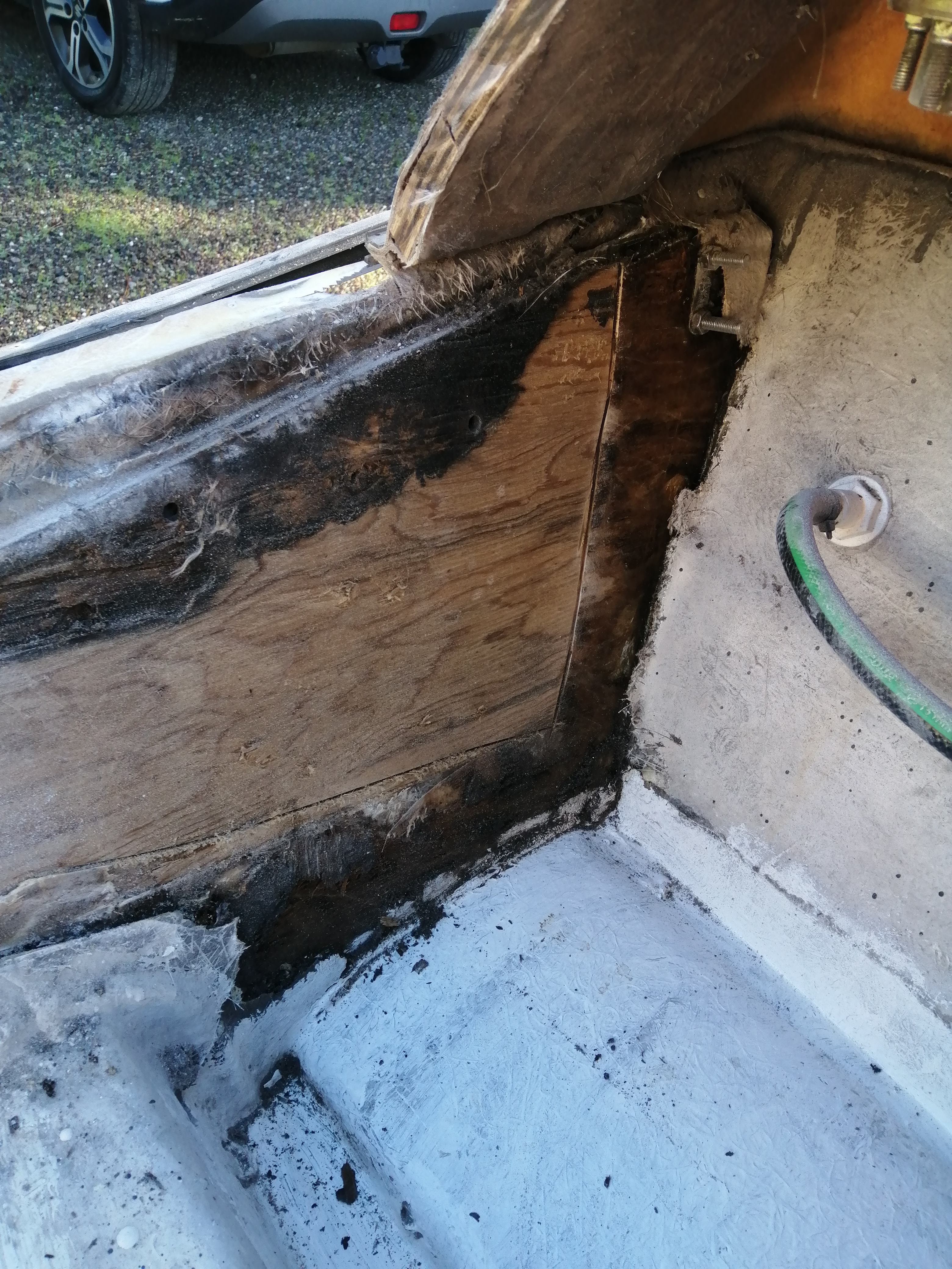

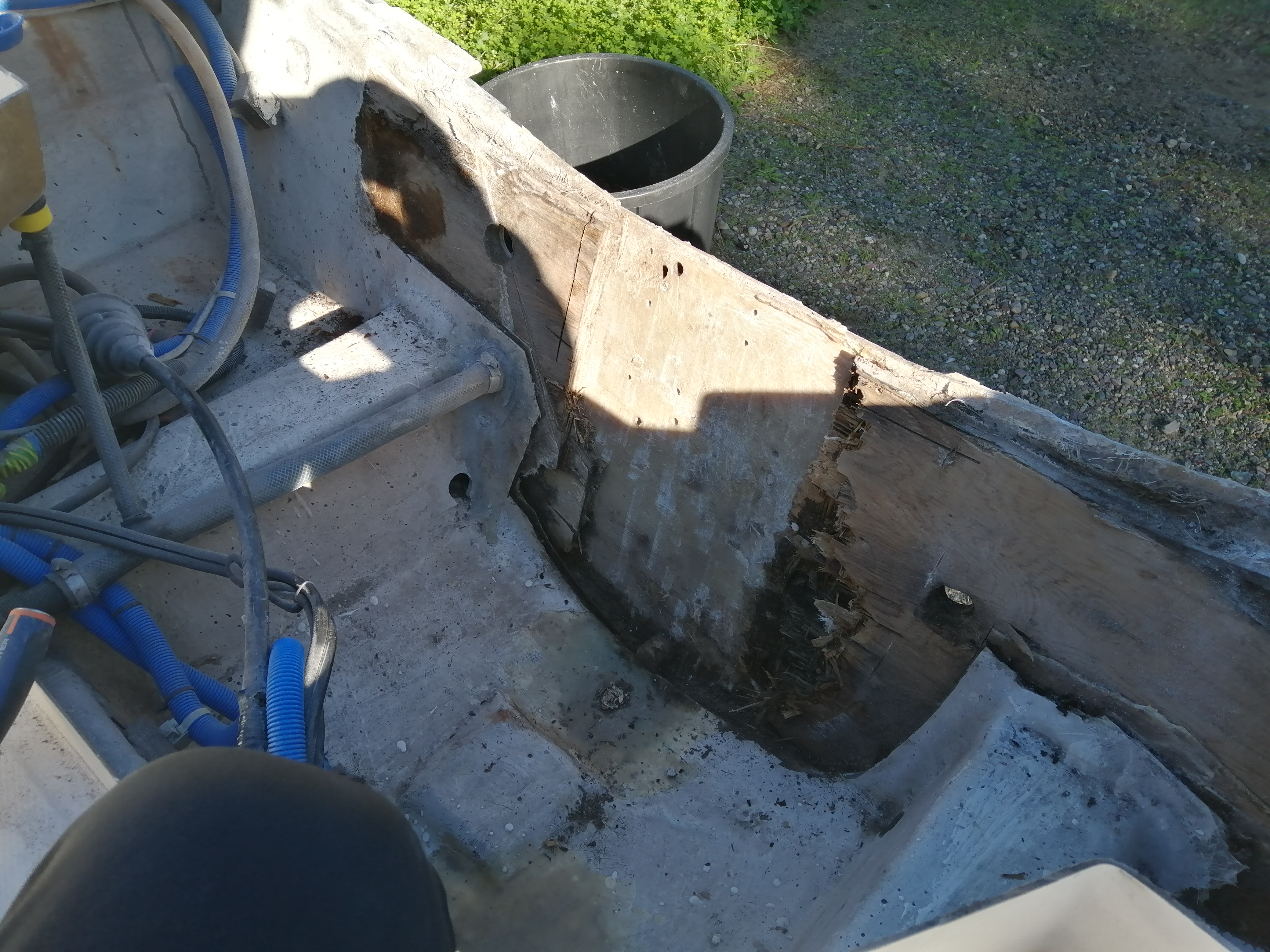

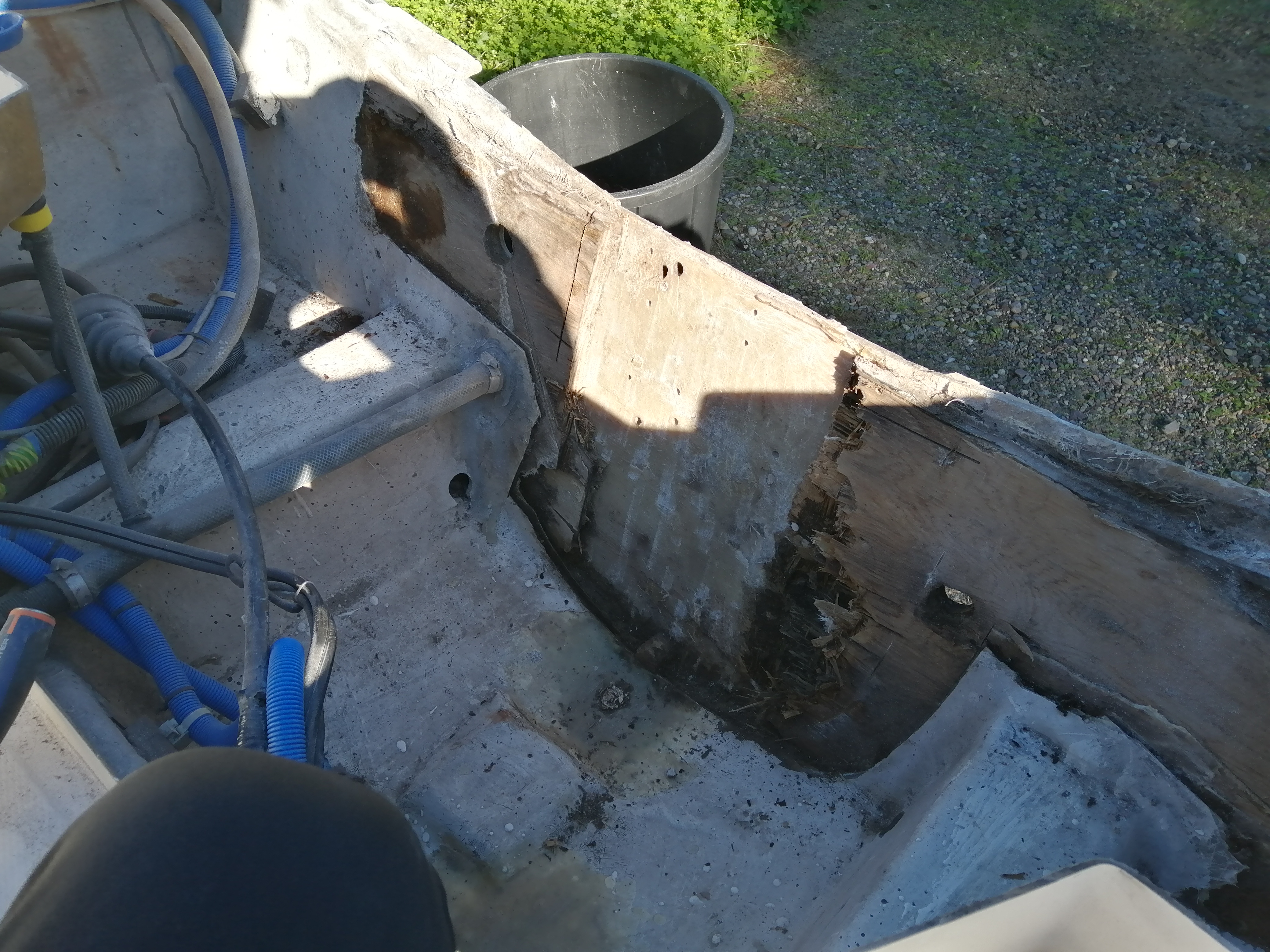

J ai commencer à enlever le CP, sacré boulot, mais pti à pti ça va le faire. J ai l impression qu il y a 3 contre plaqué collé et entre chaque plaque on dirait du mat et roving..... Bon une fois tout décaper, je détermine l épaisseur de mon nouveau CP, d origine sa m a l air assez épais. Après pour faire simple donner moi la meilleur solution, au vue de l épaisseur je devrais surement coller plusieurs CP entre eux déjà pour avoir la bonne epaisseur. Donc premier point : avec quoi coller mes plaques de CP entre eux et après avec quoi coller mon CP sur le tableau arriere, et après stratification du CP en me reprenant sur le fond et les côté après les avoir décapé jusqu a la fibre. Question peut être bête.... Est ce que je peux coller mes CP entre eux à l époxy et après coller le tout à l époxy aussi sur la peau exterieur. Et après stratifier tout l interieur en résine polyester en me reprenant sur le fond et les côtés bien sure, ou sa se fait pas ?

Photos du début, vieux CP du tableau arriere partiellement enlevé

Fab20 a écrit : lun. 29 déc. 2025 22:02 Est ce que je peux coller mes CP entre eux à l époxy et après coller le tout à l époxy aussi sur la peau exterieur. Et après stratifier tout l interieur en résine polyester en me reprenant sur le fond et les côtés bien sure, ou sa se fait pas ?
Ça peut se faire avec l'époxy dont je vous ai donné le lien mais, comme déjà dit aussi, il faut prévoir un bon système de poids pour coller les CP ensemble puis on bon système de serrage pour coller l'ensemble sur le tableau arrière propre et sec.
Il existe peut-être encore des CP marine de l'épaisseur que vous souhaitez, des chantiers navals doivent encore s'en servir.
Si vous aviez un chantier de construction ou réparation dans votre région, ça vaudrait peut-être le coup de voir si une chute ne pourrait pas vous être cédée à petit prix.
Attention si vous collez à l'époxy, le nettoyage du stratifié du tableau arrière se fera à l'alcool à brûler.
Stratifier en reprenant sur le fond et les côtés est obligatoire effectivement, en pensant bien à stratifier du plus petit débord au plus grand.

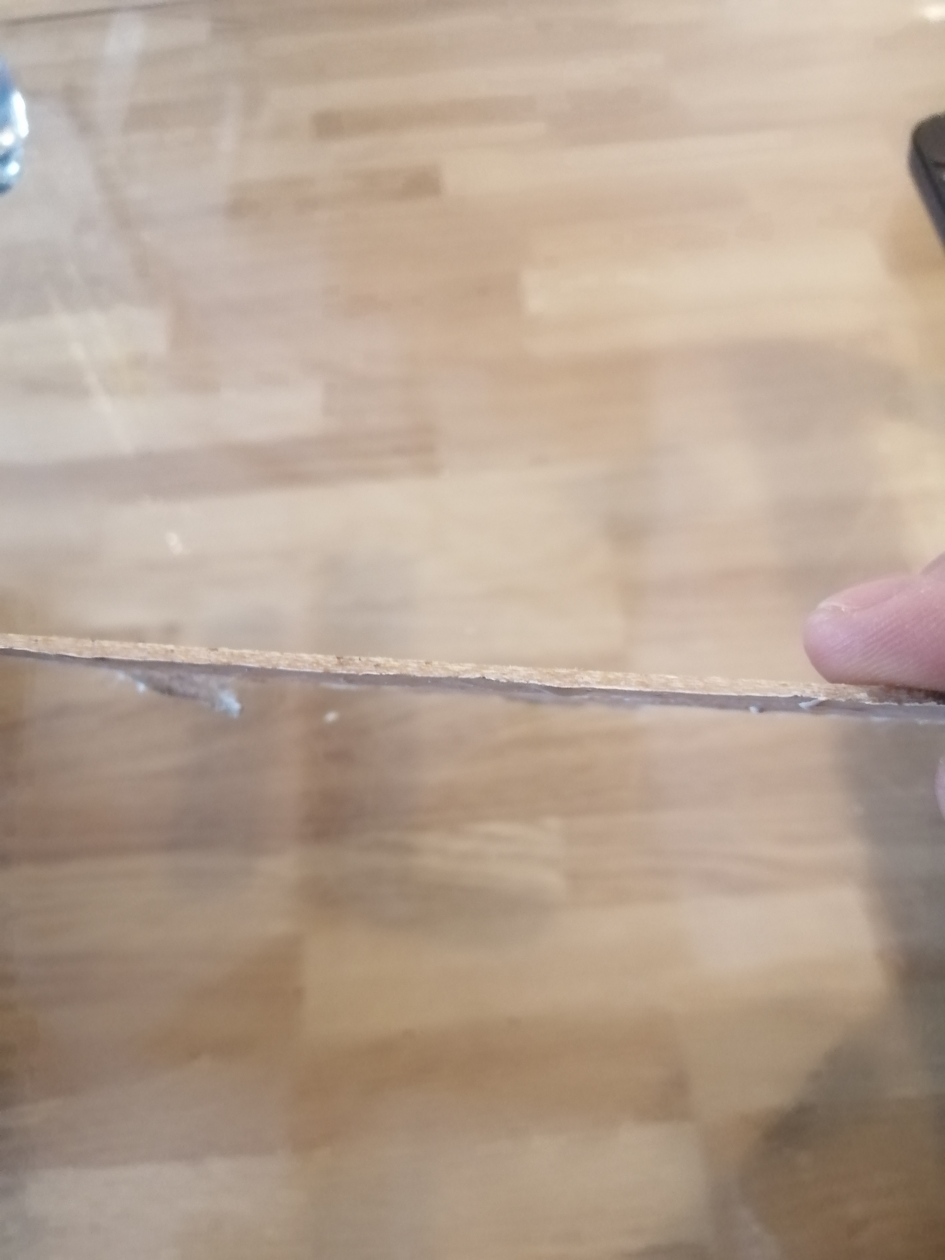

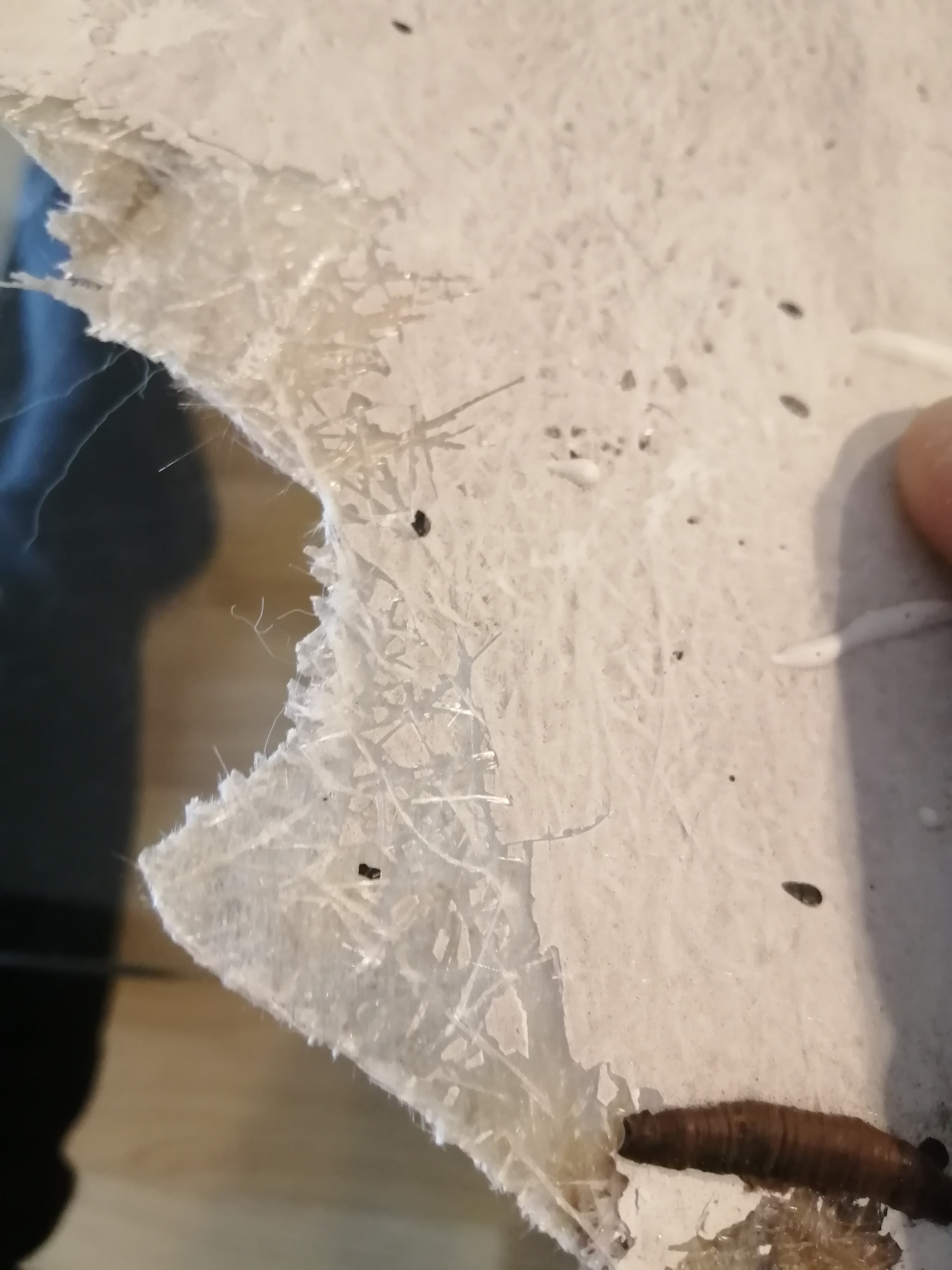

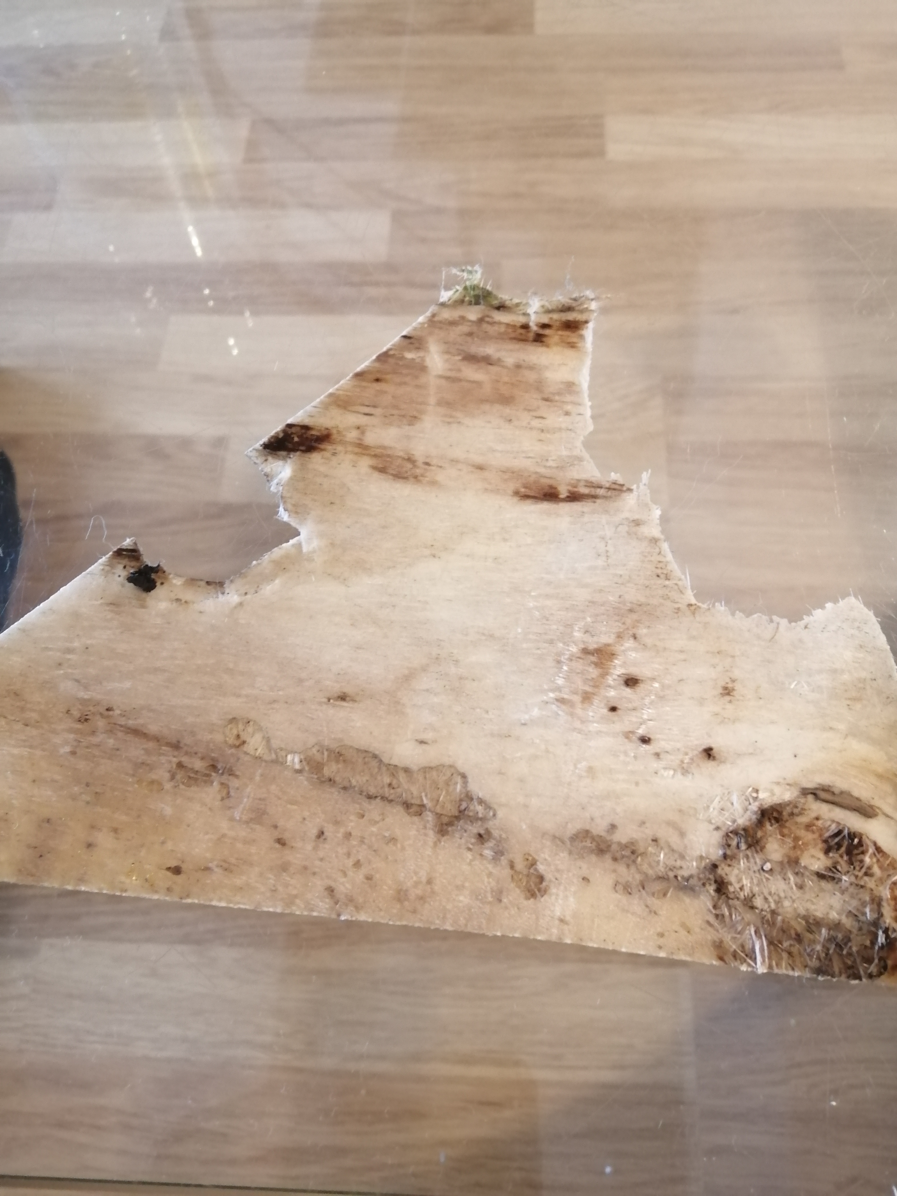

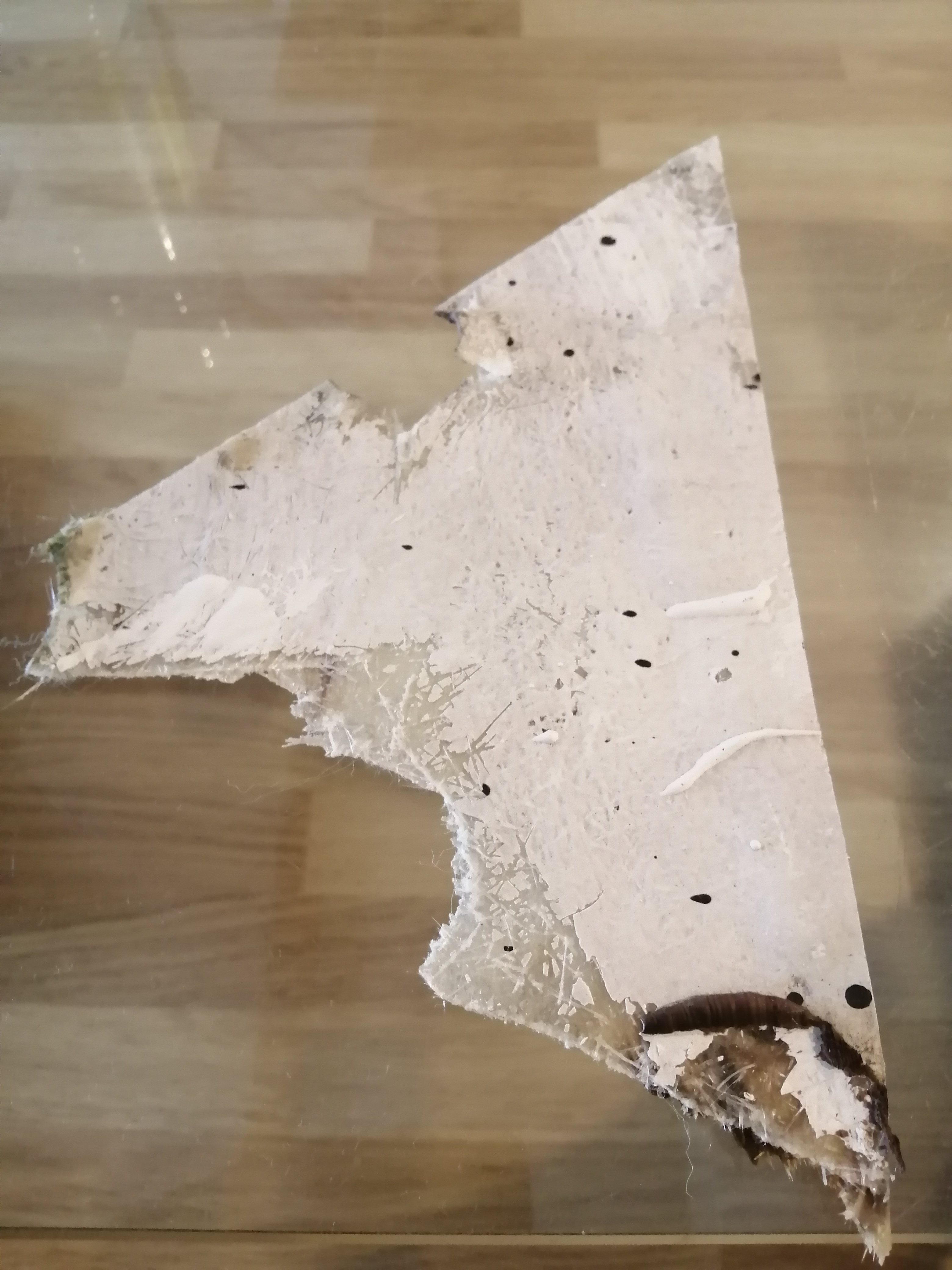

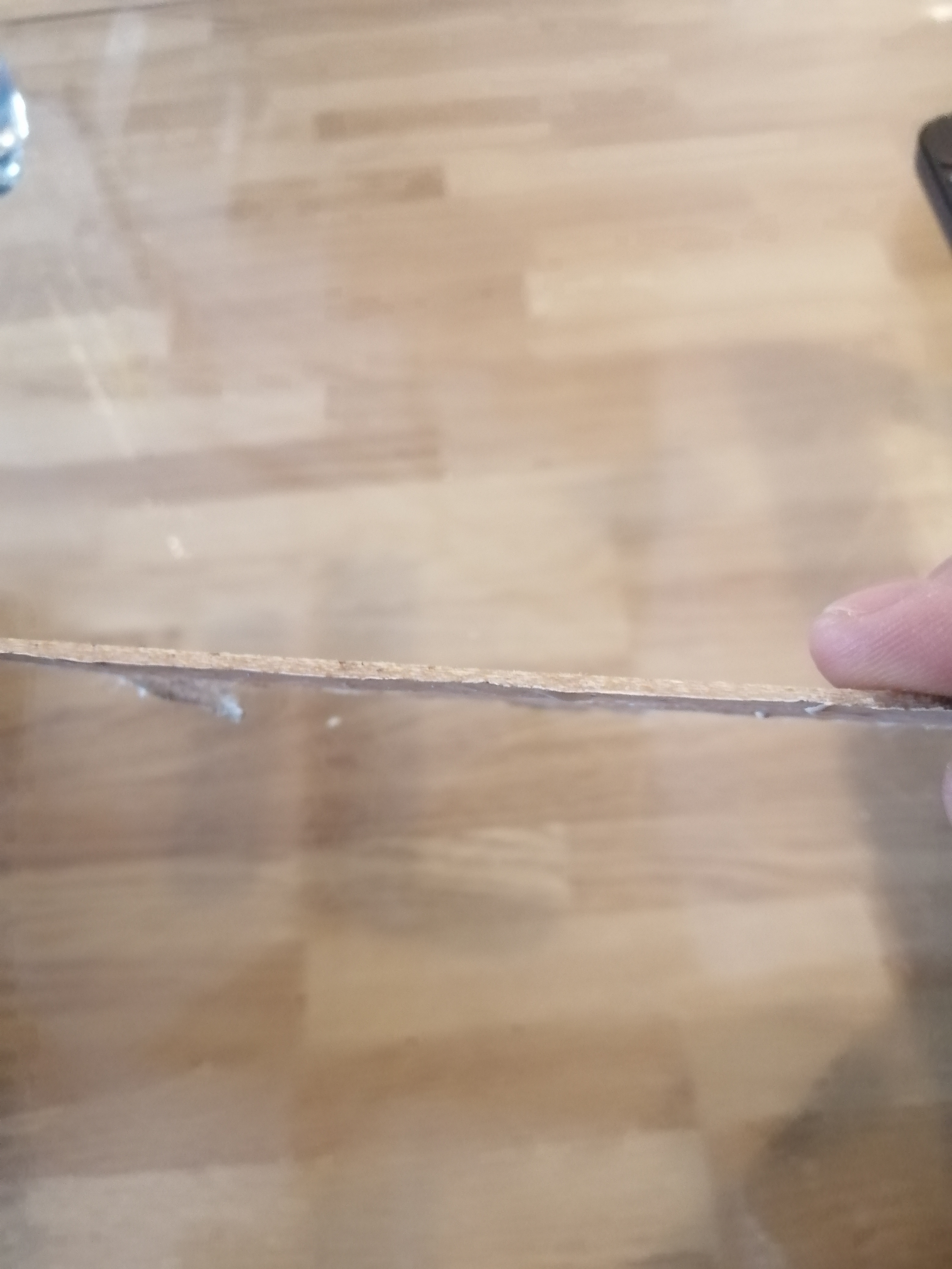

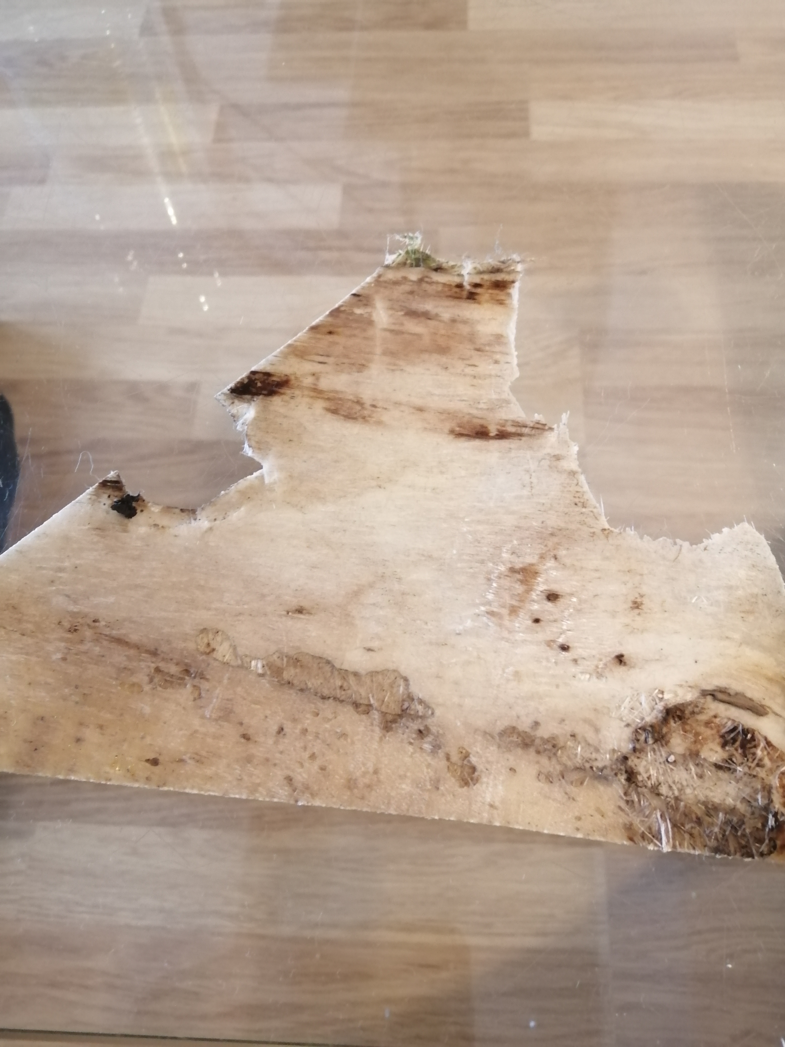

Normalement l'échantillonnage devrait être le même que lors de la construction, vous n'auriez pas une photo d'un morceau un peu déchiqueté que je me fasse une idée ?
Quoi qu'il en soit c'est obligatoirement commencer avec un mat ET finir avec du mat ; entre les deux il faut voir si ça vaut le coup de rajouter beaucoup de couches. je vous réponds après photo si vous avez.

Bonjour, oui je sais pour les temperatures et hygrométrie, c est pas évident en hiver avec bateau dehors, bon il est bâcher quand même, je vous joint des photos d un morceau de statification interieur qui était decoller du CP d origine, il est très fin.
