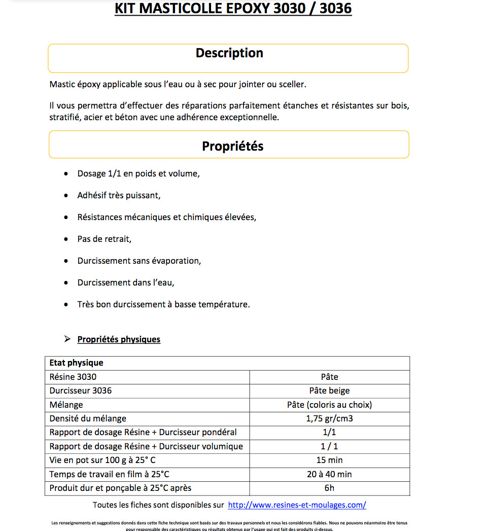

Merci vous avez évincé mes doutes sur l application et les produits.. reste juste a me décider sur la quantité de matic ..
Re: Conseil pour solidifier solive
Difficile de vous répondre précisément.
Il faut que vous calculiez approximativement le volume à remplir puis vous décider en fonction de la densité du produit dont vous pouvez télécharger la fiche-produit en bas à gauche de la page :
extrait de la page :
