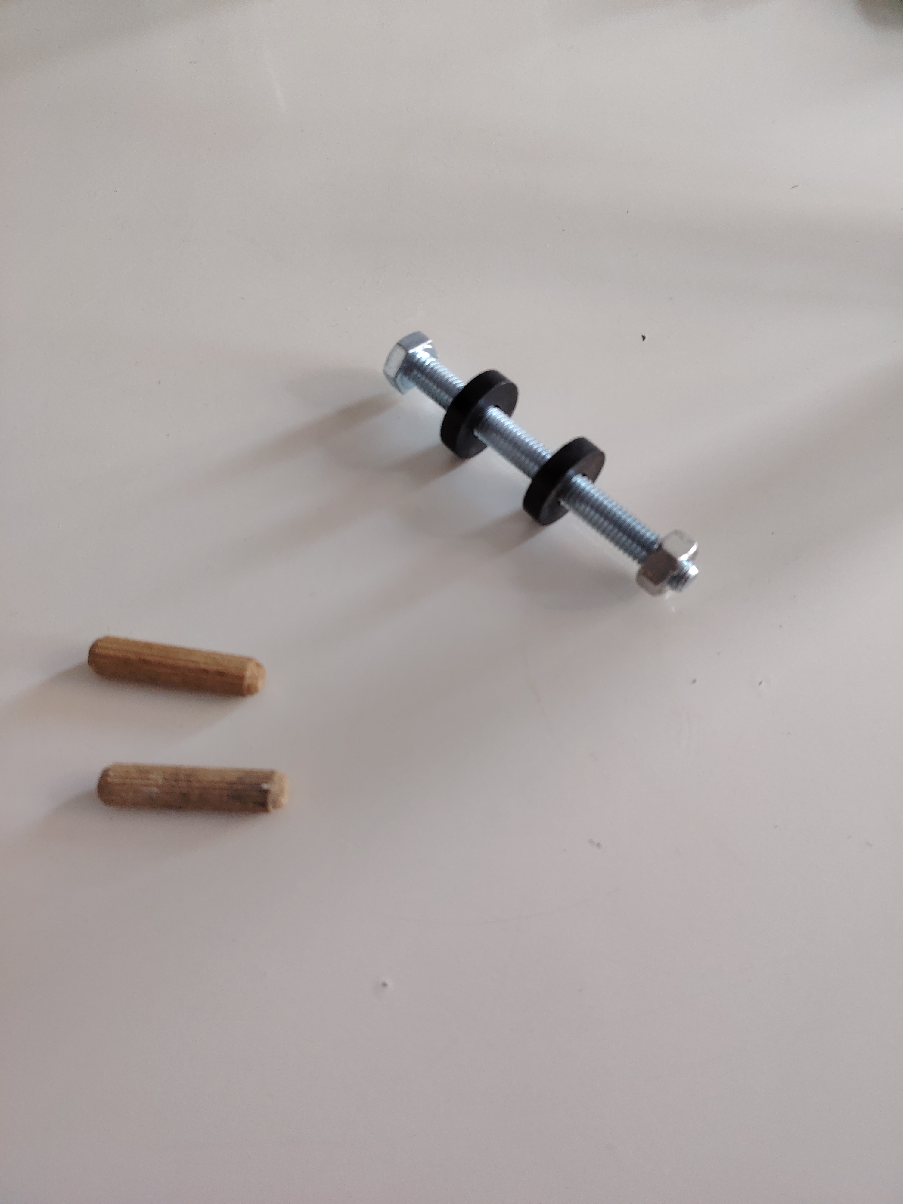

Des rondelles en polyéthylène ferait l affaire ?
Re: Refaire tableau arriere bateau
J ai trouver ce type de rondelle dans mes affaires , et une autre question , une fois mon CP coller sur le bateau , pour reboucher tous les trous de fixation , au lieu de boucher à la choucroute , je peux insérer dans les trous comme sur la photo ce style de téton en bois , en plus le diamètre coïncide exactement ?
Oui et ça sera plus facile que de la choucroute qui est assez pénible à rentrer dans des petits trous.
Impec les rondelles.
