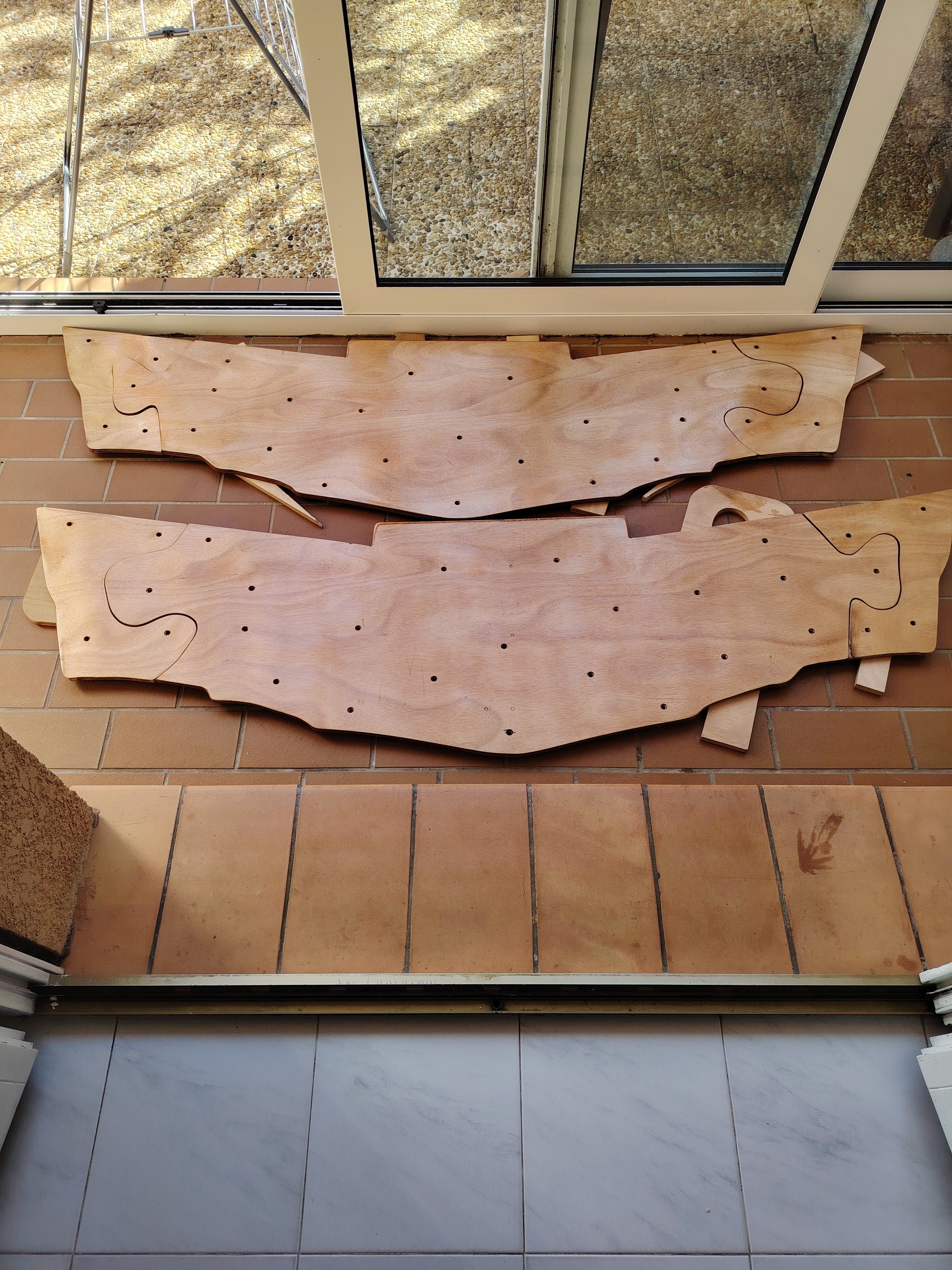

Je vous joint 1 photo de l avancement , les 2 CP qui seront coller entre eux par la suite sont imprégner de résine polyester ainsi que tous les champs , la face visible sur la photo n est pas encore ponçer , peut être ce soir si j' ai le temps . Avant collage entre eux , il y aura un mat de verre 300 gr sur toutes les faces du Cp , résiné et débullé , puis séchage ,et léger ponçage , dégraissage , pour l accroche avant d appliquer la colle polyester , tous les trous visible sur le CP serviront pour la mise en presse avec vis /écrous lors du collage des CP sur la peau exterieur du bateau . Je compte une fois le CP coller sur le bateau , chanfreiné tous les trous , boucher avec du mastic polyester chargé en fibre de verre , puis par la suite il y aura de la stratification par dessus (Mat/Roving/Mat) , côté extérieur du tableau et côté cale et top coat en finition . Photo à venir ....
