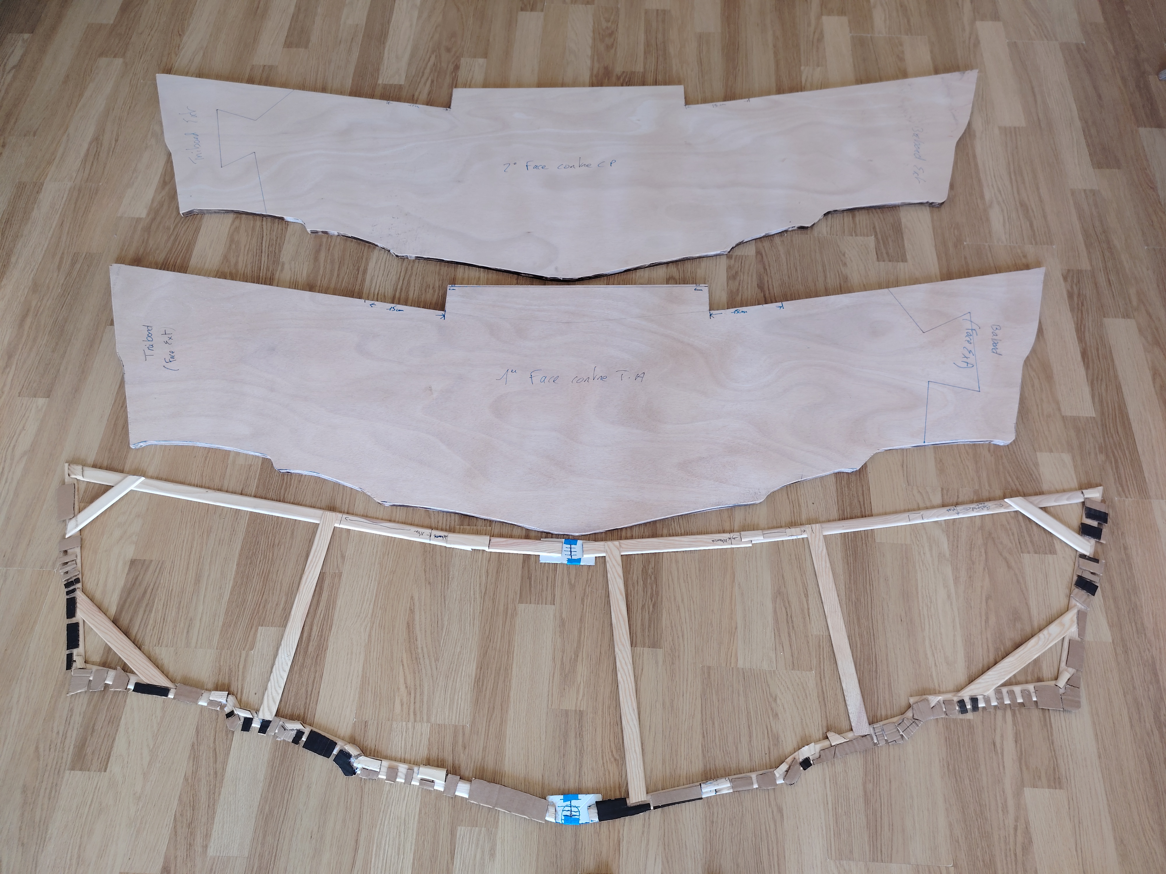

Je continue le travail , fabriquation du gabarit du T A , et découpe des 2 CP de 15 mm dans la foulée
