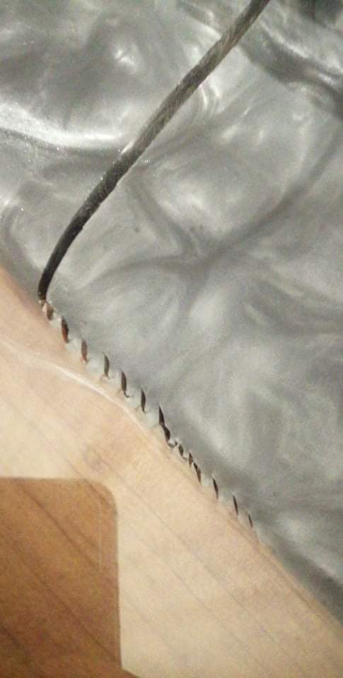

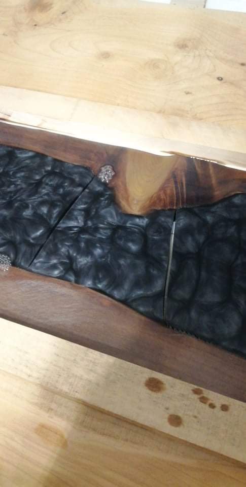

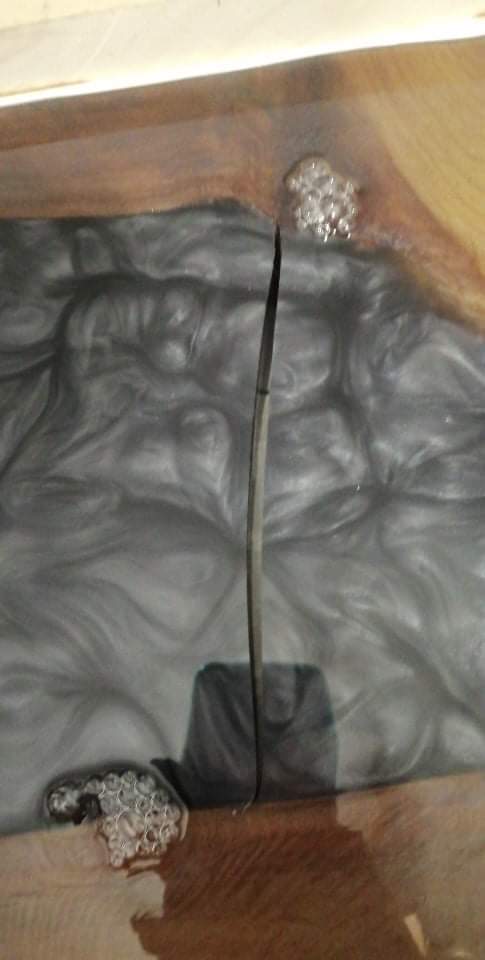

J'ai réalisé hier une coulé de résine epoxy pour créer une table rivière. La coule était sur 3,5 cm de hauteur, 20 cm de large et 2,05m de long. La température de la pièce était entre 20 et 21 degrés. J'ai coulé en une seule fois une résine de grosse coulé qui allait jusqu'à 5 cm. Le problème c'est que ce matin il y a deux grosses fissures sur toute la hauteur de la résine. Ci-joint les photos. Je ne comprend pas ce que je n'ai pas respecté j'ai tout peser au gramme près les conditions étaient remplis. Bref.
Est-il possible de la réparer ? Si oui comment svp (refaire une coulé dans les fissures ?) ?

A priori, coulée trop volumique, pic exothermique trop violent, ce qui explique les fissures.
De plus il me semble qu'il y a des bulles d'air coincées dans votre coulée… quelle résine nous avez-vous commandée ?

Et non, ça n'est pas réparable.
