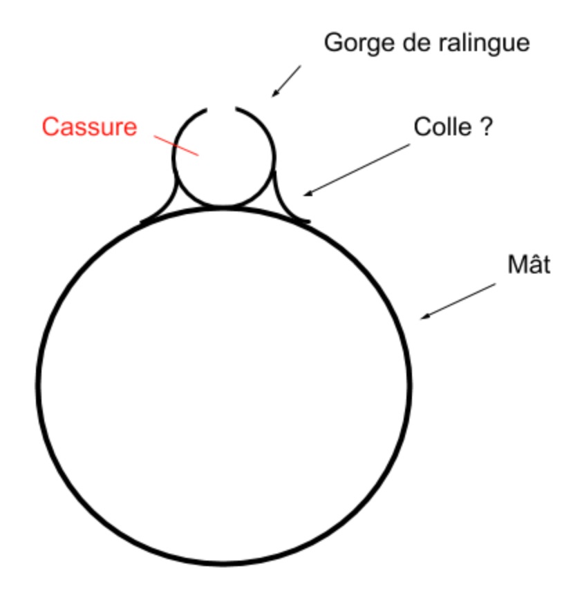

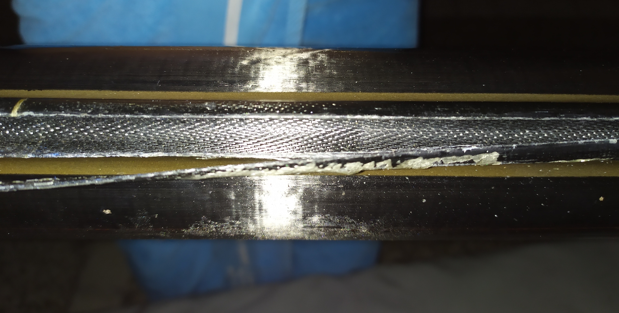

Suite à un choc, ce cylindre est cassé sur 15/20 cm (voir photos et schéma).
J'envisage 2 méthodes :
- réaliser un moule de l'extérieur du cylindre sur une partie intacte, placer quelque chose comme une petite chambre à air dans le cylindre, stratifier par dessus, positionner le moule et gonfler la chambre pour plaquer sur le moule.
L'accès étant réduit (environ 2cm de diamètre), j'ai un peu peur de galérer pour décoller et sortir la chambre
- Placer une pâte à modeler genre plastiline dans le cylindre, stratifier par dessus, puis retirer la pâte par la fente
D'autre part il y a une languette partiellement arrachée sur le mât, vaut-il mieux la laisser et renforcer par dessus, ou l'enlever complètement ?
Merci par avance pour vos conseils.

La languette est une partie du cylindre qui a été arrachée (voir en rouge sur le schéma joint). Je pense que le mât a heurté quelque chose en mer lors d'un chavirage, et lorsque j'ai affalé la voile une latte s'est prise dans la cassure. J'ai forcé pour descendre la voile ce qui a arraché la fameuse languette (ce sont des suppositions).
