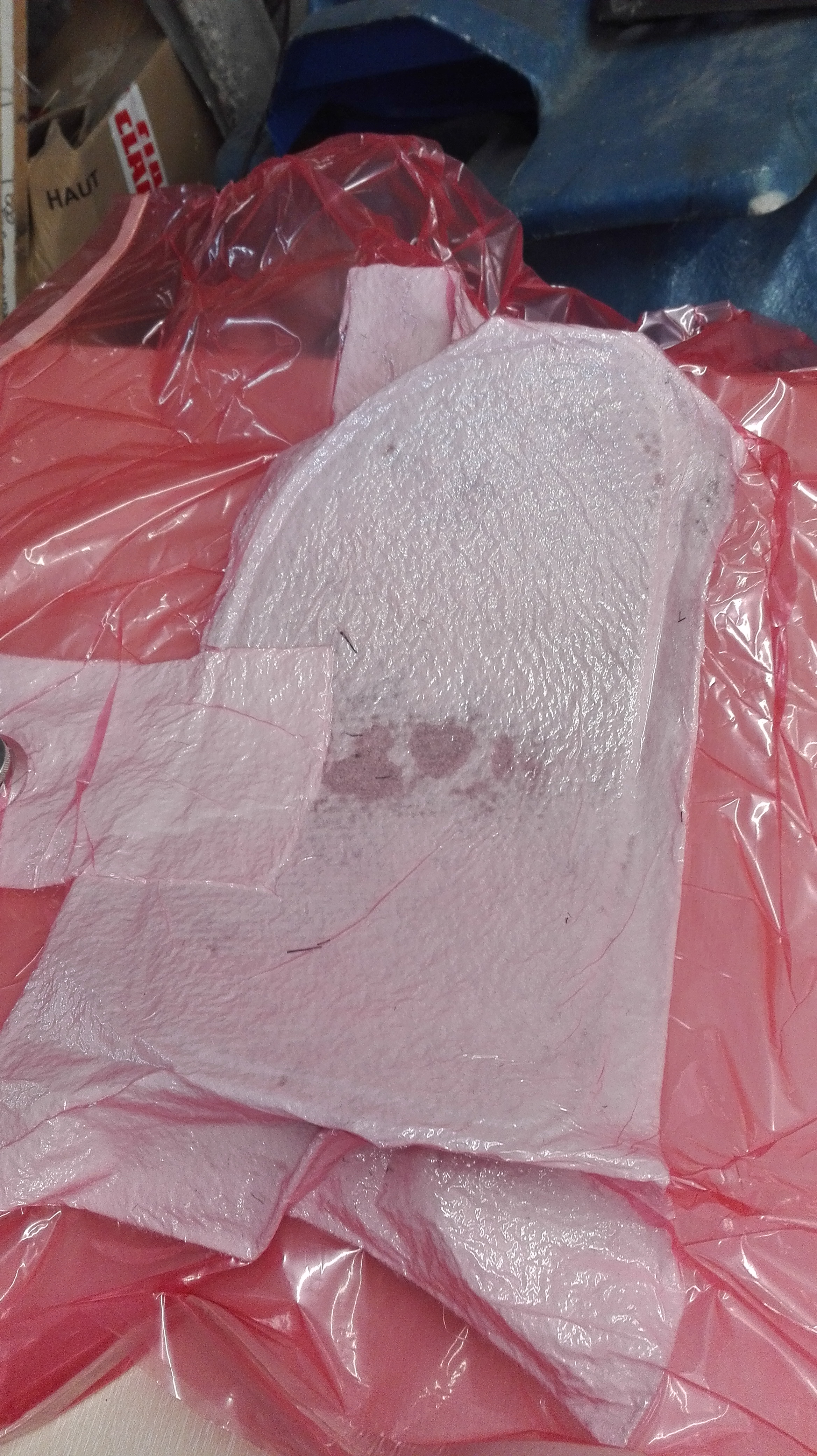

afin d’améliorer mes techniques de travail je suis passer a la fabrication sous vide de pièce en carbone époxy
après plusieurs essaie j ai tjs la présence de bulle d air sur la pièce une fois démouler
alors voici la manière de stratification

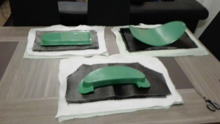

préparation nettoyage et cirage du moule
découpe des plis de carbone
application de résine dans le moule
imprégnation des différents pli de carbone de résine

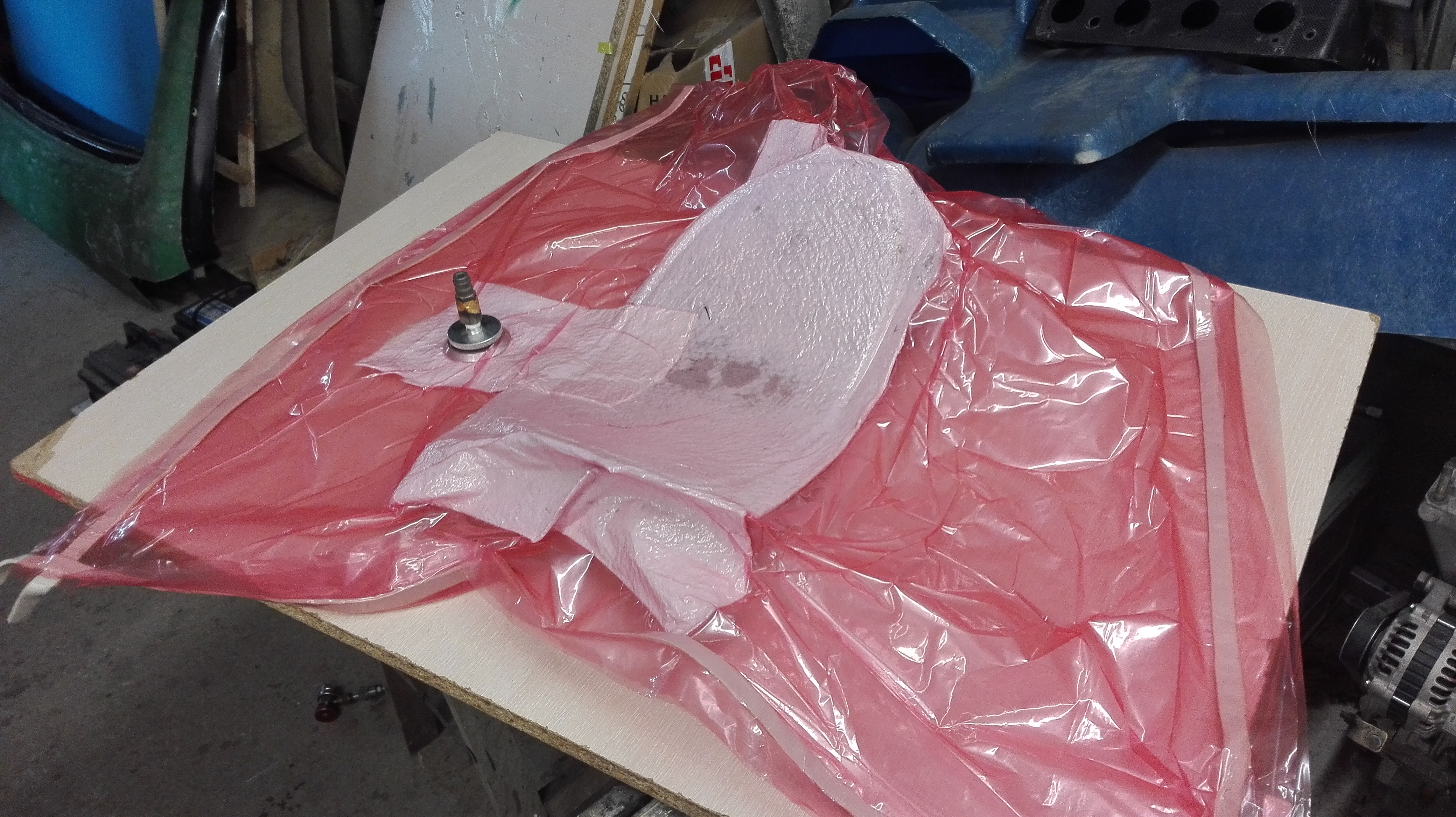

mises sous vide de l ensemble
tirage au vide en dépression moins 1 bars
mise sous vide pendant 8h avec mie en place dans un four

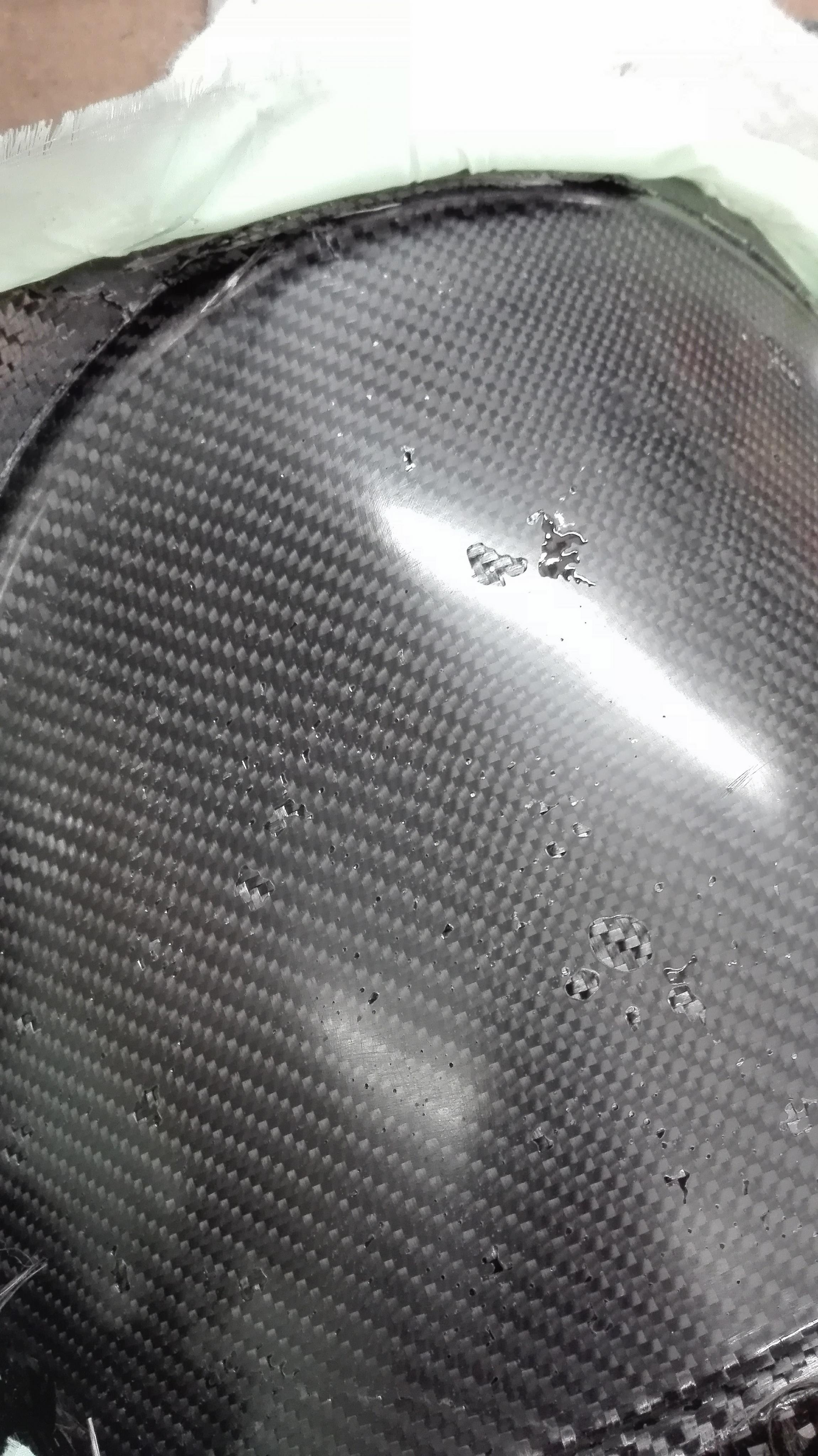

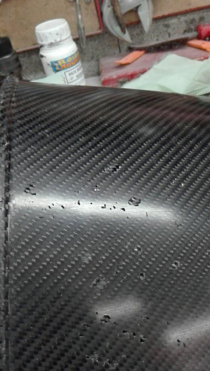

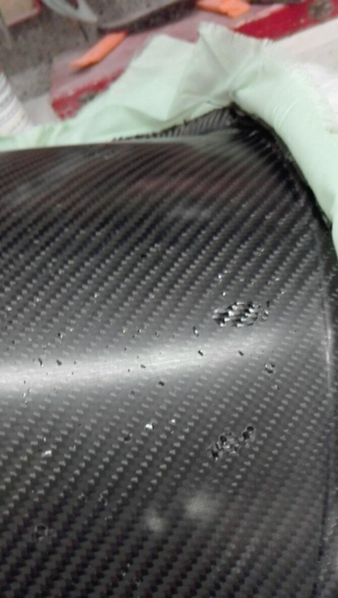

a démoulage présence de petit et gros manque de résine
photo jointe
merci de m apporter vos solutions conseils savoir faire

aujourd hui j ai fait de nouveau essaie en envelloper le moule entier des deux face de bidim pour bien faire circuler l air lors de la mise sous vide
je vous ferai pars du resultat

La mise sous vide ne règle pas tout les problèmes, pour des pièces d'aspect un débullage soigneux de la première couche est indispensable.Pour limiter ce phénomène de bulle dans le tissage on utilise généralement un tissus de verre fin( 48gr) que l'on place avant le carbone.On le place en saturant légèrement de résine puis on place le carbone en débullant soigneusement, ensuite on monte les tissus et on met sous vide.
Il est important d'avoir une poche sans fuite pour que le vide soit efficace, sur les petit moule il est effectivement plus judicieux de les envelopper entièrement.
