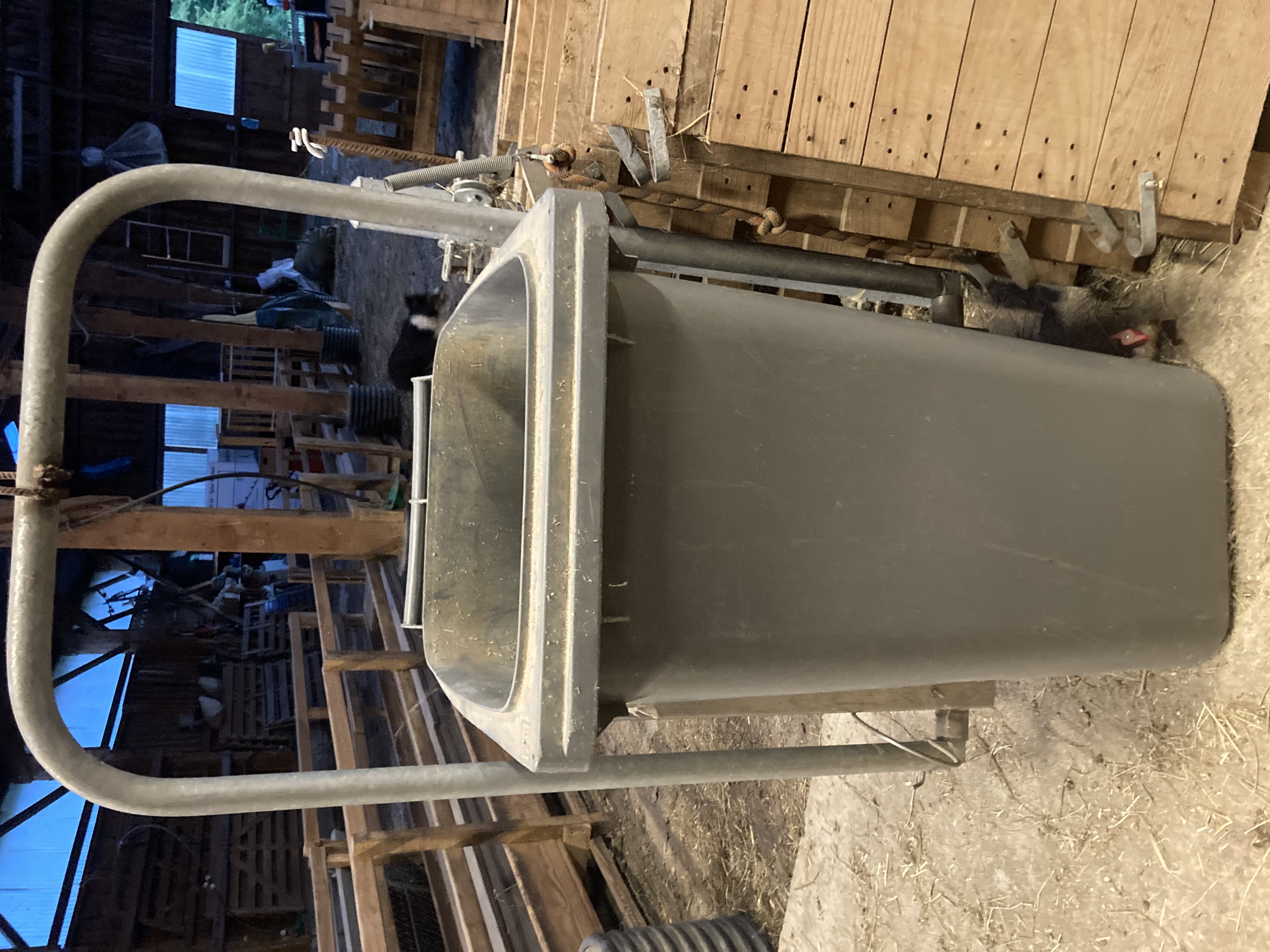

Bonjour.
J’utilise actuellement un bac en polyéthylène, équipé d’un système de palonniers. Cf photo.
Mais le bac est trop fragile pour l’utilisation que j’en fais (trempage de céréales qui gonflent, et fini par faire fendre le plastique).
Je souhaite donc réaliser un bac en résine polyester stratifié, en me servant de mon bac actuel comme moul pour pouvoir ensuite réutiliser mon palonniers.
Je pense dans un premier temps, bien préparer mon moul en bouchant les troue qui ont servi à fixer le palonnier,
Supprimer le rebord supérieur qui ne m’est pas utile . Bref, rendre toutes les surfaces lisse !
Ensuite, appliquer un démoulant. Lequel me conseillez-vous ?
Puis Pour la stratification, puis-je utiliser votre produit COMPLEXE ROVING 500 TAFFETAS + MAT 300 COUSU EN 1.3M DE LARGE Référence TISV800ROVMATD ? Et si oui combien de couches ?
Je pense mettre plus de couches sur les côtés où viendra ce fixer le palonnier.
(Pour info, le bac va contenir environ 300 kg de charge, Il doit pouvoir être soulevé avec le palonnier fixer de chaque côté, par 10 boulons)
Enfin, je pense appliquer un gelcoat à la brosse pour étancheifier ,et rendre bien lisse et facilement lavable la surface intérieure du bac. GEL COAT POLYESTER ISOPHTALIQUE QUALITÉ MARINE TRANSPARENT
Référence GCMTRANSU1 ? Mais peut-être, cette étape est inutile… ?
Merci d’avance pour vos précieux conseils.

En utilisant votre bac comme moule, vous aurez l'épaisseur de la stratification en plus ; est-ce que ça serait gênant pour replacer le système de palonniers ?

J’ai une petite base d’expérience, étant Kayakiste, j’ai fait des petites réparations, et des moulage de jambe pour des calage canoë. Mais pas de grande pièce.
Pas de problème pour le palonnier si la pièce finale est plus large. Il y a de la marge.

Je rajouterai bien un roving et un mat puisqu'il faut lever 300 kg ; il faut impérativement renforcer à la liaison avec les palonniers, pour cela deux solutions :
soit vous appliquer mat-roving-mat en allant de la plus petite larguer à la plus grande
soit vous stratifiez du carbone en deux bandes, l'une moins large que la suivante
Cela ne vous exonère pas à la pose du boulonnage des palonniers de mettre des platines de renfort à l'intérieur du bac.
