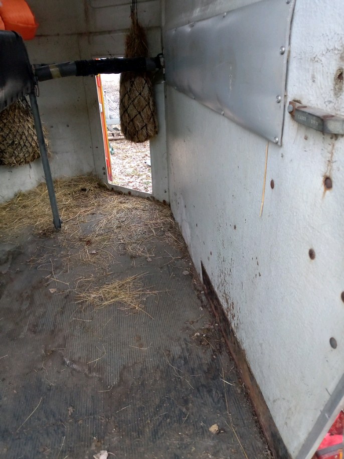

Je me permets de poster ici car je suis a la recherche de conseil sur la rénovation d'un van polyester.
Je n ai pour l instant que ces photos car c'est un projet d achat
Comment savoir si la resine polyester est ok ? Surtout au niveau des points de fixatiob des vis ?
Je souhaiterai egalement savoir si il est possible de repeindre avec une peinture raptor (apres apret) car j adore cette peinture !
Merci d avance

En principe pour être certain qu' un stratifié n'est pas délaminé il faut faire une radiographie.
En amateur, vous pouvez, en utilisant le côté œil d'une clé plate, tapoter partout et si des endroits sonnent creux c'est qu'il y a délaminage.
Vous pouvez aussi de nuit déplacer une lampe de poche puissante, s'il y a des différences visibles de masse des parois, c'est pareil, problème de délaminage.
La peinture que vous citez est une bête polyuréthanne bi-composant avec des adjuvants, voyez avec votre fournisseur.
Sinon il serait plus judicieux d'utiliser une vraie PU bi-composant qui accroche parfaitement à un stratifié poncé et nettoyé et est susceptible de supporter l'acidité de la litière, etc. sans nécessairement passer un apprêt.

J ai acheté le van ! Du coup je n'ai pas encore fait le tour mais deja :
2 trous a rebouché a l avant => environ la taille d'une piece de 2€ et refixer la poignee
Les fixations de la barre de recul a l arriere ont beaucoup de jeu (un cheval a du forcer), fait il reboucher les trous et repercer pour refixer les ecrous ? Faut il rajouter une rondelle plus large ? Quelle est la meilleure solution avec cette matiere ?
Enfin la peinture : il faut la refaire
Actuellement il y a une peinture qui s ecaille avec le karcher donc je pensais en decaper tout le van et après poncer (quel est le mieux pour poncer le polyester ?) et repeindre (apret + peinture? Quelle quantité prevoir pour un van ?)
Voila mes pistes de reflexions actuelles !
Bien a vous !

Ronzanim a écrit : ↑mer. 9 mars 2022 07:26 2 trous a rebouché a l avant => environ la taille d'une piece de 2€ et refixer la poignee
Reboucher le trou n'est rien, ce qui est important c'est de refaire une assise solide pour refixer la poignée.
Ponçage autour des trous comme expliqué par ICI ; il y a plusieurs pages à lire, prenez le temps ça vous permettra de bien enregistrer toutes les étapes du boulot qui n'est pas compliqué.
Donc après avoir poncé, nettoyé, bouché le trou et re-stratifié, vous pouvez fixer la poignée.
Connaissant bien les engins de transport de chevaux, je me permet de vous conseiller de poser des platines larges au lieu des rondelles habituelles, cela permettra de répartir correctement l'effort et évitera de nouvelles déconvenues.
Ronzanim a écrit : ↑mer. 9 mars 2022 07:26Les fixations de la barre de recul a l arriere ont beaucoup de jeu (un cheval a du forcer), fait il reboucher les trous et repercer pour refixer les ecrous ? Faut il rajouter une rondelle plus large ? Quelle est la meilleure solution avec cette matiere ?
Pareil que pour la poignée.
Ronzanim a écrit : ↑mer. 9 mars 2022 07:26Enfin la peinture : il faut la refaire
Le ponçage s'effectue soit :
- à la meuleuse d'angle avec un disque à poncer costaud (les rouges) grade 60 ou 80 selon ce qu'ilo y a à poncer ; il faut faire des mouvements circulaires rapides pour éviter que la machine fasse des atteintes en croissant dans le stratifié sain
- à la machine orbitale pour enlever la peinture par exemple.
Pour l'intérieur, si après ponçage général vous ne voyez pas de zones d'enfoncement du stratifié, inutile de passer un apprêt à moins que vous vouliez que l'intérieur soit absolument lisse.
Il s'agit probablement d'une peinture pas étudiée pour le recouvrement du polyester ou alors le fond n'a pas été préparé.
Ponçage général pour revenir au stratifié, peinture PU bi-composant voir ICI qui est une laque qui donne d'excellents résultats en tenue dans le temps
ou alors
Top-coat polyester voir ICI, le résultat est moins brillant et ça laisse des traces de pinceau mais c'est totalement indifférent à l'acidité des urines et crottins.
Pour l'extérieur si vous envisagez de le faire, il faut voir s'il y a des trous et des bosses à réparer et savoir comment est la finition avant de vous donner un conseil.
